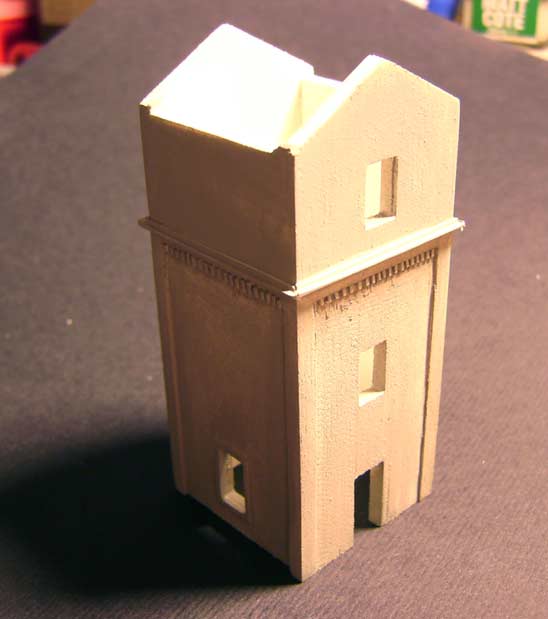

- Bene Amici, i lavori proseguono alacremente , ne sto approffittando di questa settimana di ferie che ho a disposizione, pertanto vi illustro questo nuovo edificio terminato oggi , una torre idraulica tedesca , di cui ho recuperato qualche rara foto nel web, però non ho notizie a riguardo della loro storia ed uso, le indicazioni che ho trovato erano in tedesco e questa lingua non la so proprio ; la loro architettura è molto particolare , credo però che al giorno d'oggi , ormai esistano solamente come ruderi nelle ferrovie della Germania , il tipo da me realizzato è simile a questa , poi ne esistevano anche con tetti a forma diversa :

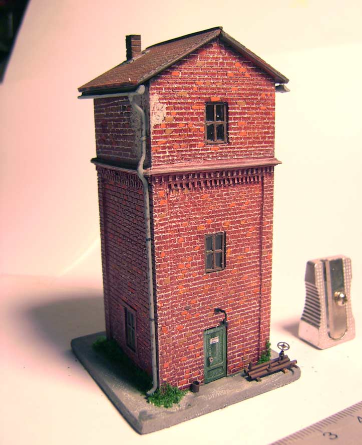

- Ecco il modello :

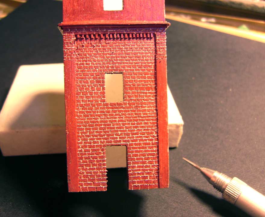

- Realizzato in pochi giorni si, ma l'esperienza non è stata di poco conto , incidere i mattoni su forex in scala N , vi assicuro, è molto difficile e faticoso sopprattutto per la vista , con la mia testardaggine ho voluto provare, per evitare prodotti commerciali ovvero, le lastrine prestampate, fortunatamente è l'unico edificio che richiede tale stile per il mio plastico .
Anche in questo caso ho utilizzato la fresatrice per farne gli angoli a sbalzo sulle pareti , il forex si lavora come burro , magari avessi potuto incidere anche i mattoni, purtroppo è impossibile .

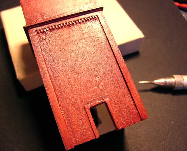

- Una volta dipinto, ho iniziato ad inciderlo....

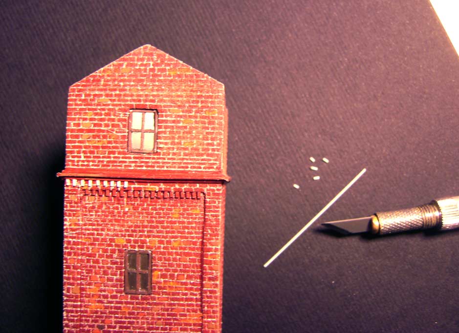

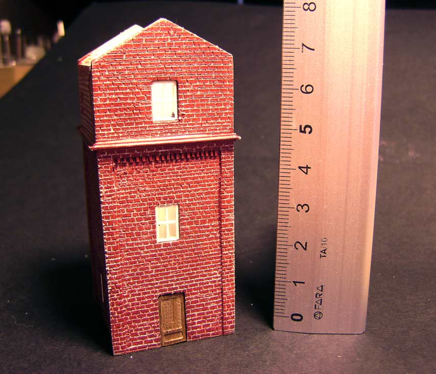

- Notate un' altra caratteristica di questi edifici , le decorazioni a mattoni sulle cornici , e anche questa operazione ha richiesto una buona dose di pazienza, incollare frammenti verticali di listeli Evergreen
da 0,20 x 0,20 , in due riprese , quella sul perimetro della cornice e quella sottostante...Anche le finestre le ho realizzate allo stesso modo di quelle del deposito che avete visto .

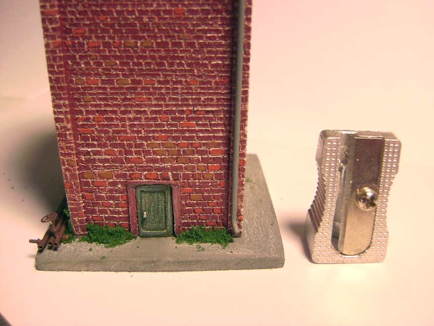

- Successivamente ho dipinto diversi singoli mattoni per differenziarne le tonalità come al vero , aumentandone il realismo ; logicamente incidendo il forex si ottengono le fughe bianche dei mattoni.

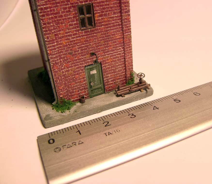

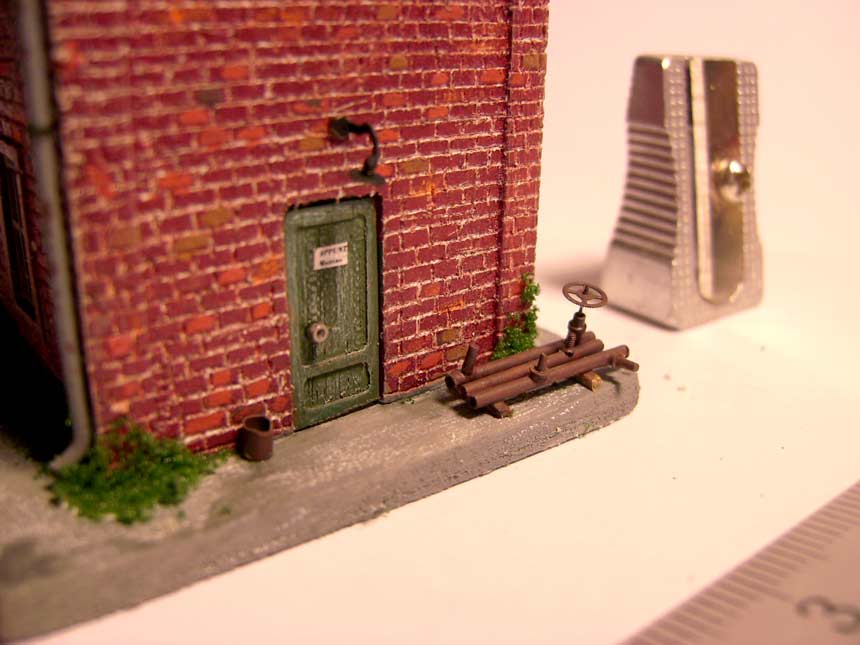

Ecco le dimensoni della base , nell'angolo ho pensato di inserire alcuni spezzoni di tubi arruginiti provenienti dala manutenzione dell'impianto interno .

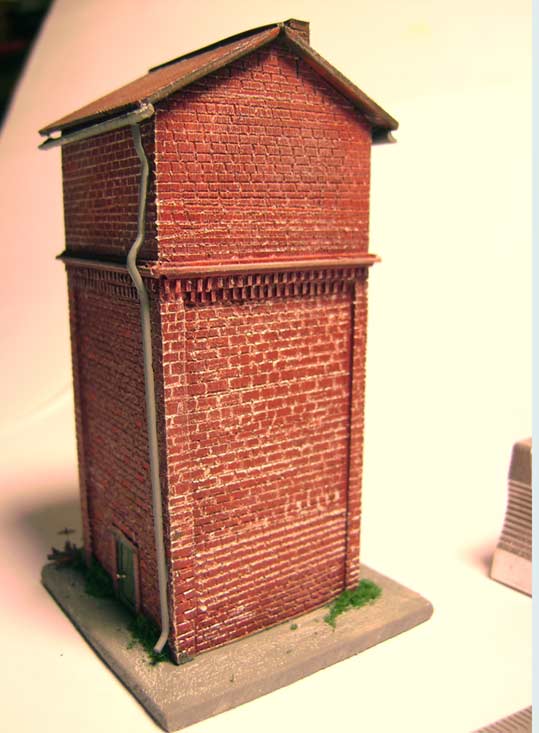

- I pluviali li ho realizzati con stuzzicadenti spianati a metà e scavati internamente con una fresetta ...Notate che nel'angolo ho creato un rattoppo in cemento , simulandone un cedimento strutturale .

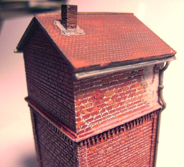

Le grondaie invece, sono in filo di acciaio armonico, poco simpatico da piegare . Ecco la parte retro :
- Questo edificio sarà posizionato presso il deposito , ora sto pensando a realizzare le colonne idrauliche .
Solamente i tetti sono stati realizzati con una lastrina prestampata in plastica , l'unica che sono riuscito a reperire finora , questa cosa mi sta creando molte difficoltà , impressionante la finezza di stampo in questa scala , i singoli coppi sono quasi invisibili e per lo stile tedesco ne esistono molte tipologie . All'inizio pensai di farmi anche questi, ma purtroppo è assolutamente impossibile, non esiste soluzione, a malincuore stavolta ho dovuto arrendermi .. :wink:
