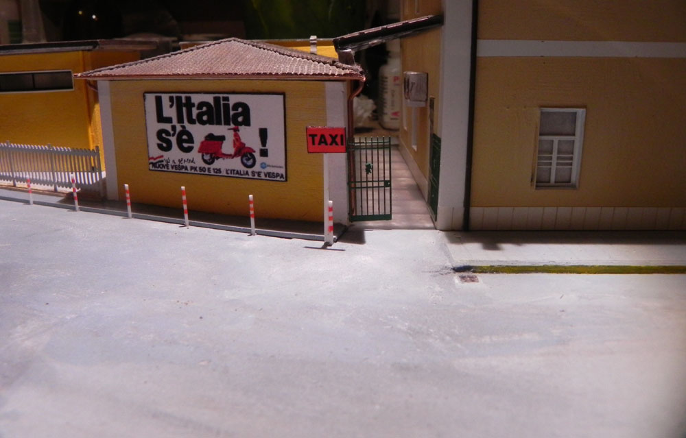

Ciao,
giusto ieri sera ho realizzato quanto vedi in foto, con carta 400 e 180.
Se non ricordo male, un amico del forum dovrebbe aver realizzato una tecnica per la posa di asfalto come al vero :smile:

trenini ha scritto:
Grazie Marco, ma come hai fatto a non far vedere le giunzioni?
Ciao Loris,
una volta fissata, ho strusciato sopra un pezzo di carta abrasiva 400.
Cos' facendo ho iniziato a dare un po di effetto "strada consumata", aggiungendo piccole dosi anche di polvere di gesso.
Il risultato non è male. Ho poi aggiunto qualche pezzetto qua e la a simulare rattoppi. :wink: . Lacoro svolto in una oretta.

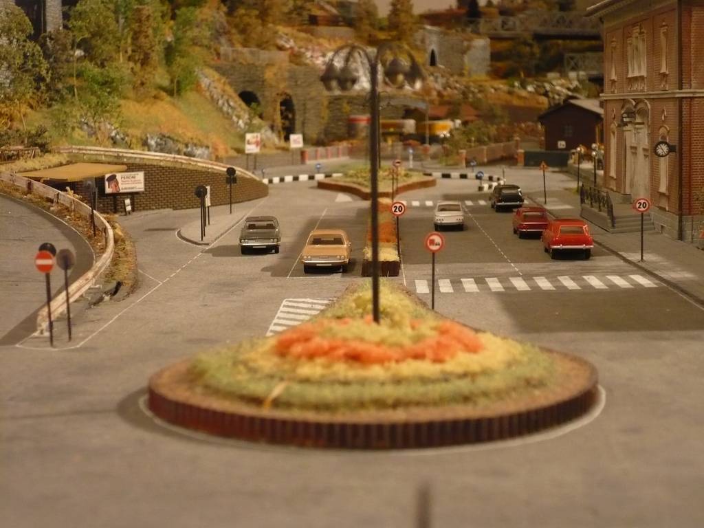

Io uso metodi decisamente spartani.
Passo uno strato di gesso scagliola (piutttosto liquido) e poi lo carteggio leggermente se ci sono degli "scalini".
Il resto lo fa la colorazione.
Il risultato è di un asfalto alquanto "vissuto".
Ecco il piazzale della stazione della valle incantata...
Anche per Carnate ho utilizzato lo stesso metodo... :wink:

Messaggi: 23530
Re: Strade asfaltate
#15 Messaggio da Andrea »
E per me é l'asfalto più bello che abbia visto in un plastico.
Trooooooppo buono. :grin:
Cerco di ispirarmi alla realtà, credo che la cosa più importante sia la colorazione ed una leggera sporcatura.
E' vero che l'asfalto può assumere diverse tonalità a seconda del tipo di asfaltatura (pensiamo che il catrame è nero...), ma mi è capitato spesso di vedere pavimentazioni troppo chiare, troppo scure o troppo... perfette...
Se è rovinato... tanto meglio!
Purtroppo dalle mie parti si vedono spesso asfalti così... :cool:

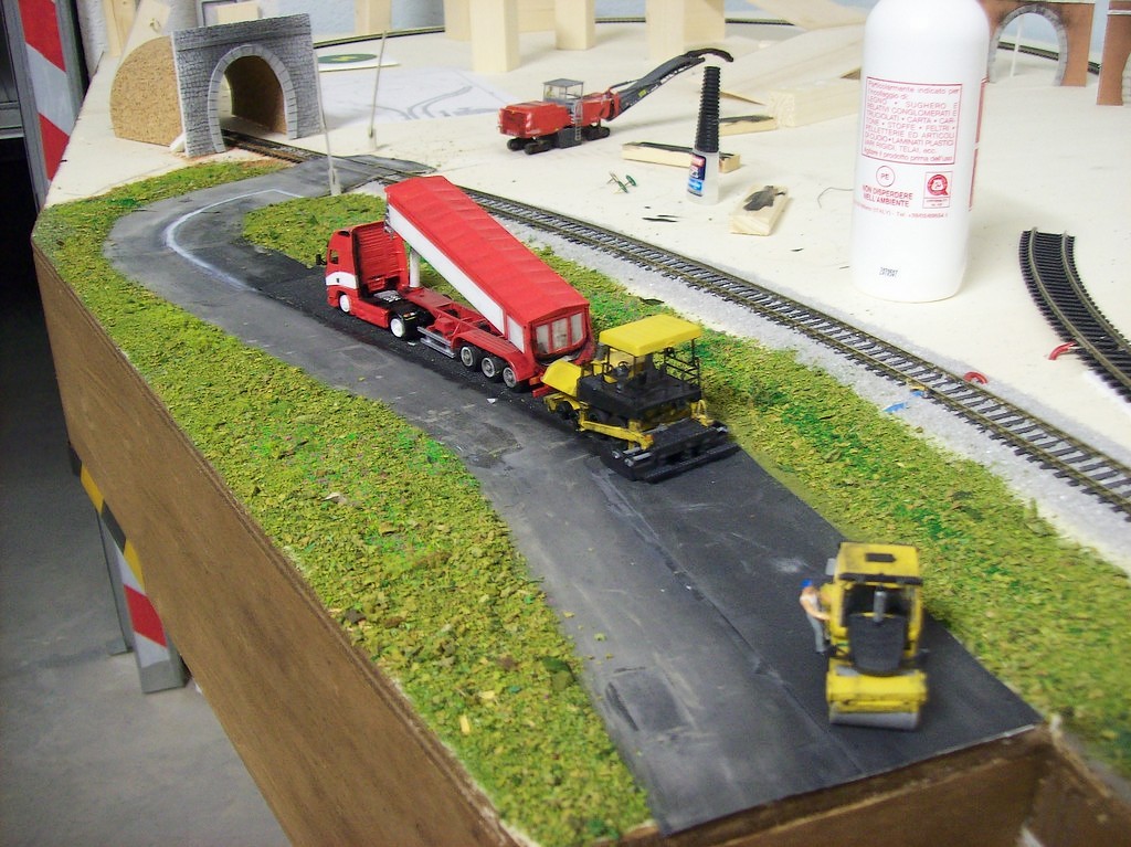

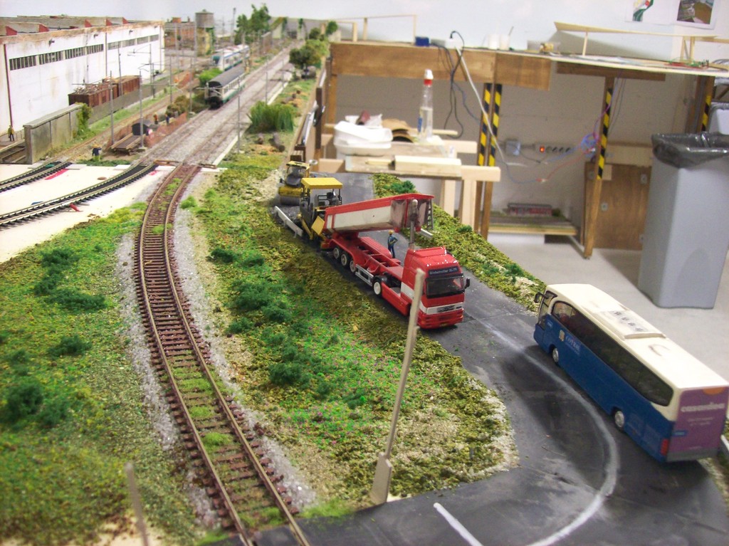

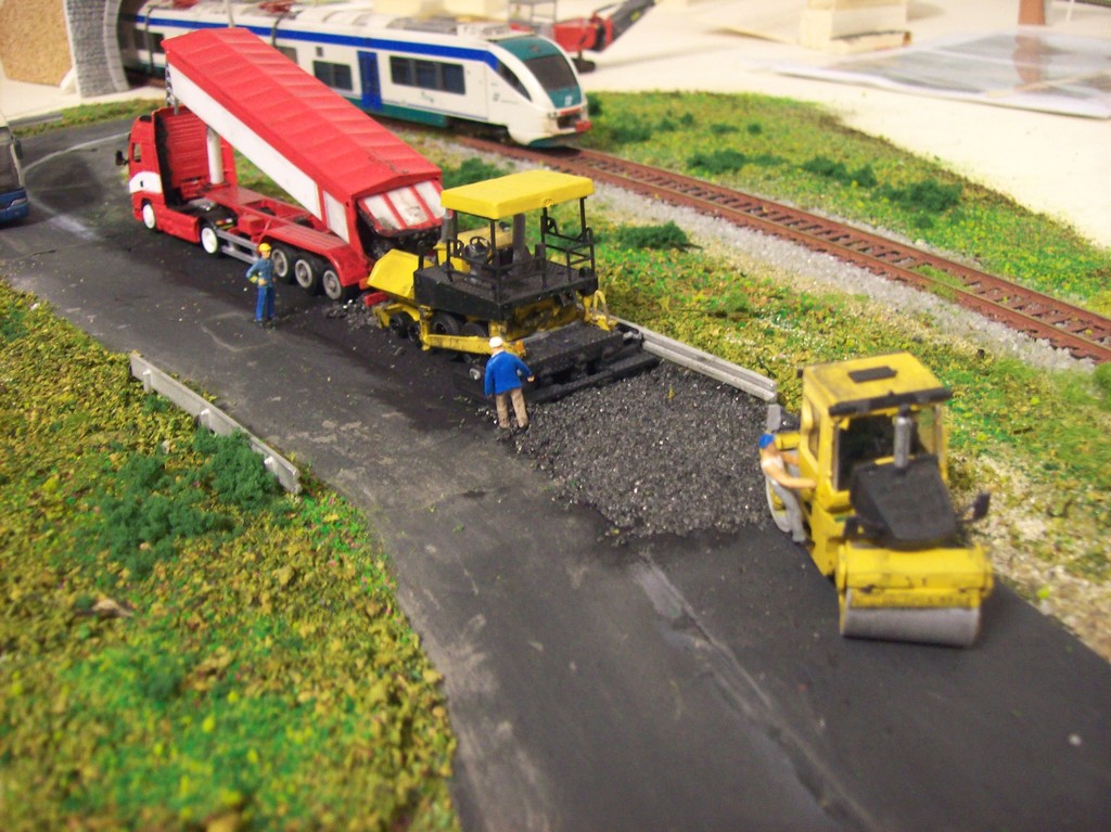

ulteriori aggiornamenti... :smile:
Nel complesso direi che ci siamo :wink:

Molto bella anche la scenetta dell'asfaltatura.

trenini ha scritto:
Marco, nell'insieme veramente un bel lavoro ma vdi quelle giunzioni una davanti al camion e l'altra in curva dietro il pulman sono proprio quelle che non mi soddisfano molto
Le foto digitali accentuano queste imperfezioni, ad occhio nudo si nota molto meno...
Sicuramente la tecnica di asfaltatura di Axel è più reale...si tratta solo di scelta di tecniche e compromessi.
Io avendo "asfaltato" i miei moduli FIMF con carta vetrata ( per tenere la struttura + leggera possibile) per uniformità, continuo con carta vetrata :wink:
