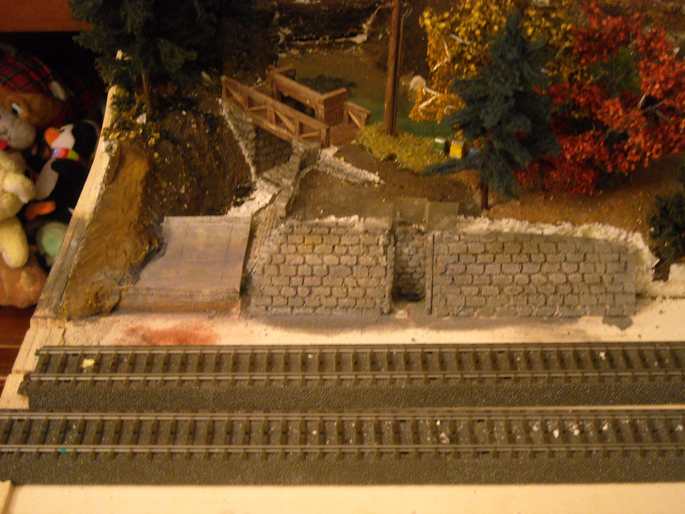

Un consiglio sul muro, evita di farlo in pietra scolpita, se supera i 10 cm. (circa 8 metri al vero) non sarebbe credibile meglio imitare il cemento armato; se supera i 5 cm. prevedi dei contrafforti (pilastri esterni triangolari) oppure degli archi "ciechi" ed un'adeguata inclinazione, altrimenti l'insieme assume un effetto poco veritiero.....
 Io ho fatto così, nel mio caso è un pezzo dritto con un'altezza di circa 3,5 cm. (il materiale visto che non deve essere curvato è Eaulithe) ed un muretto di mattoni come terminale, non ancora piazzato sulla parte frontale, nel mio caso non ho previsto i contrafforti considerata l'altezza ma l'inclinazione sì (cosa che puoi anche omettere se inserisci i contrafforti) altrimenti al vero non conterrebbe il terrapieno, così come sull'angolo ho inserito una canalina di scolo per l'acqua piovana evitando di mettere nella struttura del muro stesso i tubi di scolo che sarebbero dovuti fuoriuscire dal muro stesso per garantirne il drenaggio:
277,23 KB

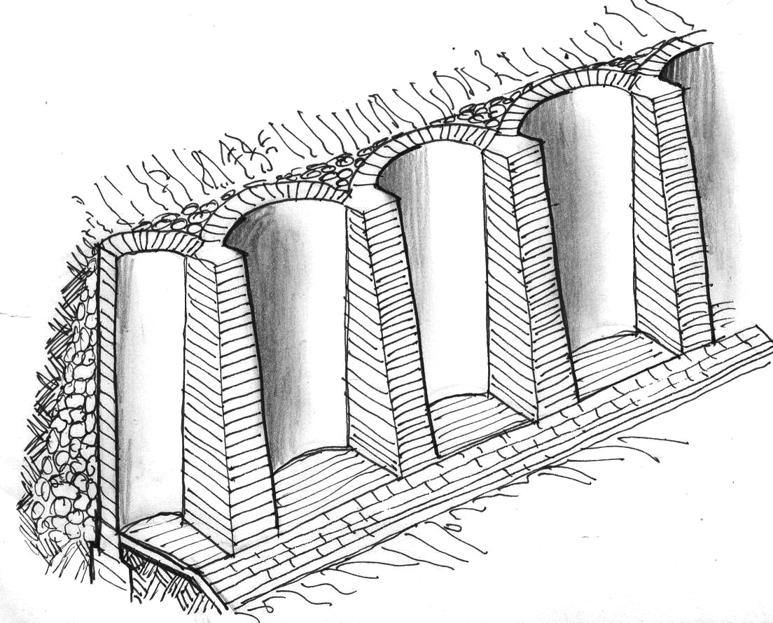

Ti giro anche un disegno di un muro di contenimento in cemento armato, dove sono in evidenza i contrafforti:
309,7 KB

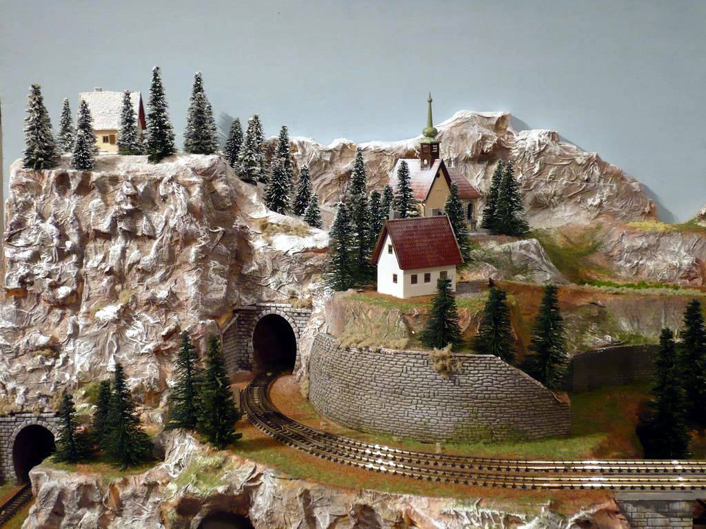

L'effetto finale lo vedi qui...
