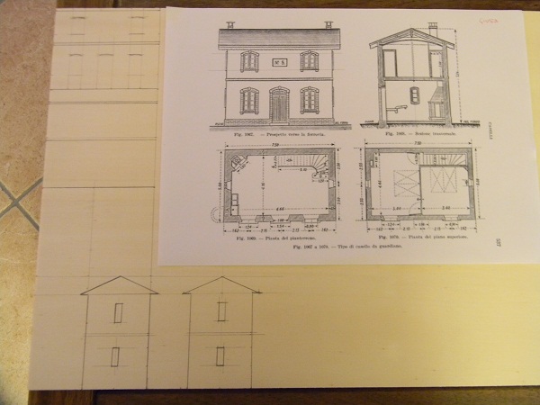

Si tratta di un caselllo per la realizzazione del quale sono partito da un disegno quotato scaricato da rotaie.it.
79,29 KB

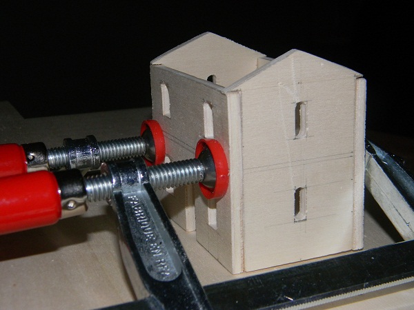

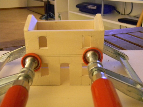

ho riportato il disegno su del compensato da 5 mm che ho poi tagliato con un traforo e incollato con colla vinilica.
per mantenere l'incollaggio ho utilizzato delle piccole morse.
78,53 KB

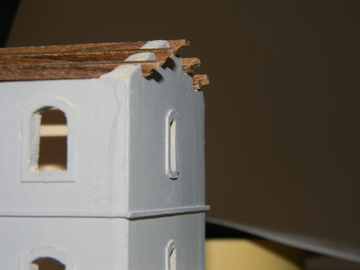

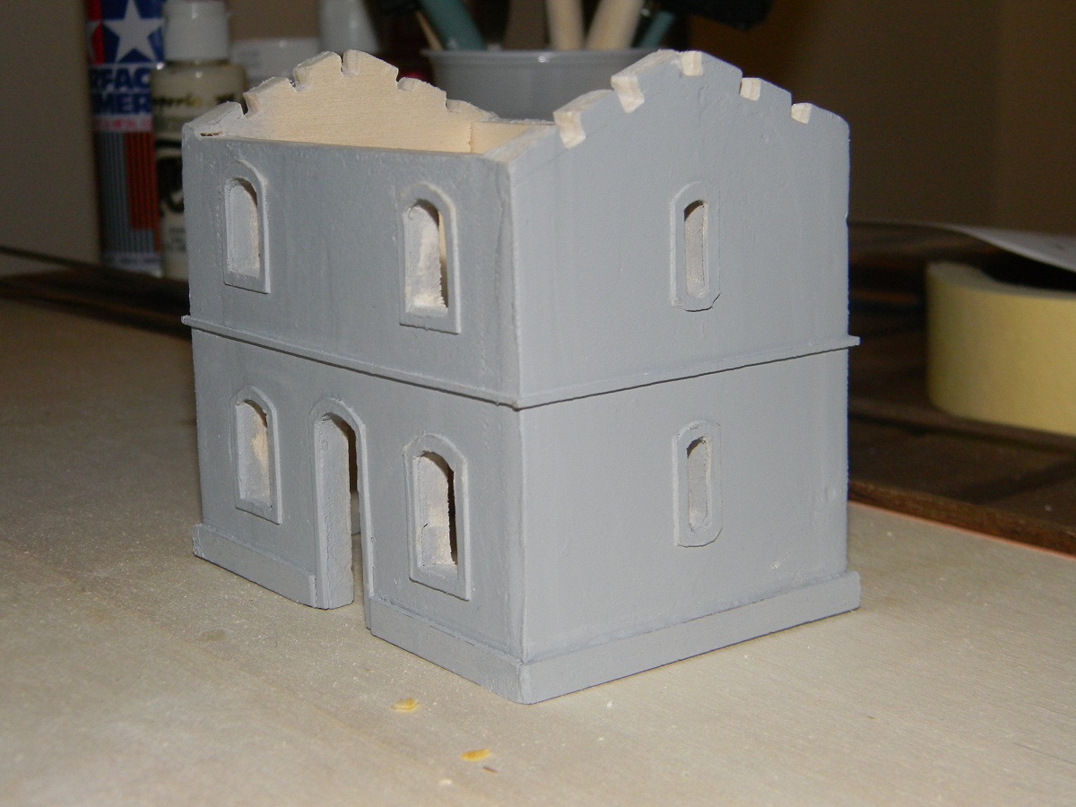

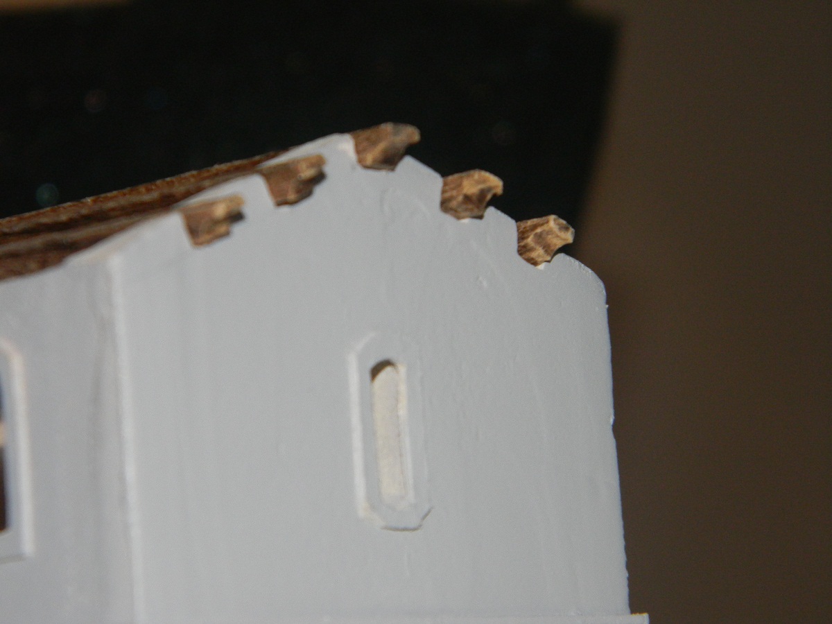

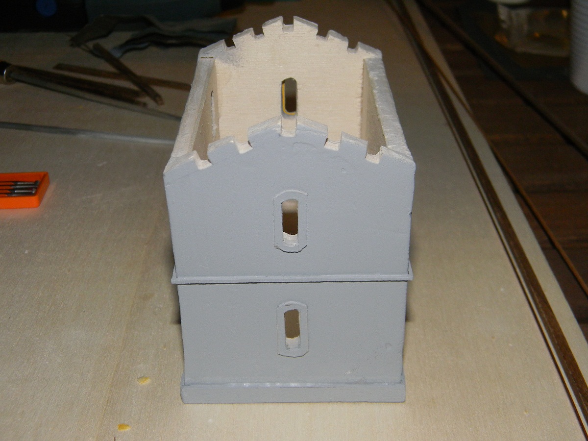

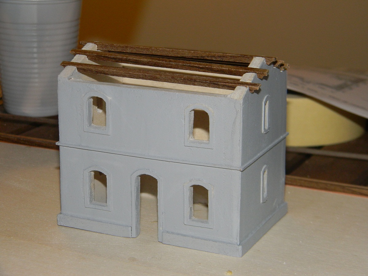

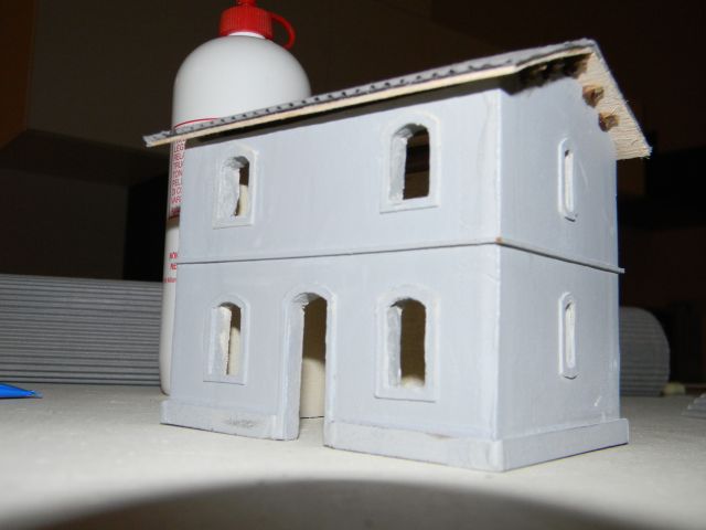

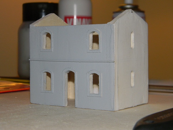

Dopo aver stuccato tutto con pasta acrilica per belle arti e successivamente aver scartavetrato (che fatica [:(!] ) ho dato una mano di primer grigio e ho poi ricavato con il dremel le sedi per le travi del tetto:
294,86 KB
287,9 KB

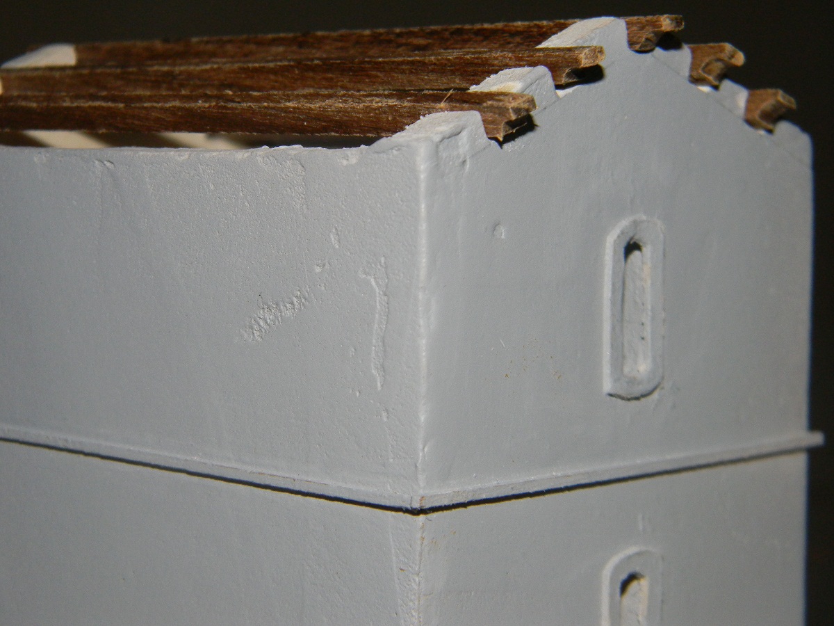

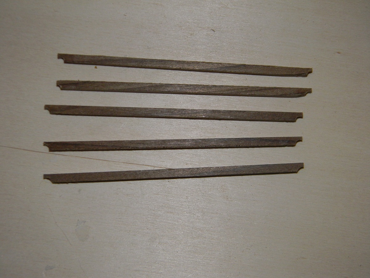

Successivamente ho ricavato dai dei listelli di noce di sezione 3 mm per 3 mm le travi del tetto opportunamente sagomate alle estremità...
346,75 KB
Di seguito le foto della posa delle stesse sul caseggiato:
215,56 KB
245,98 KB
307,87 KB
297,38 KB

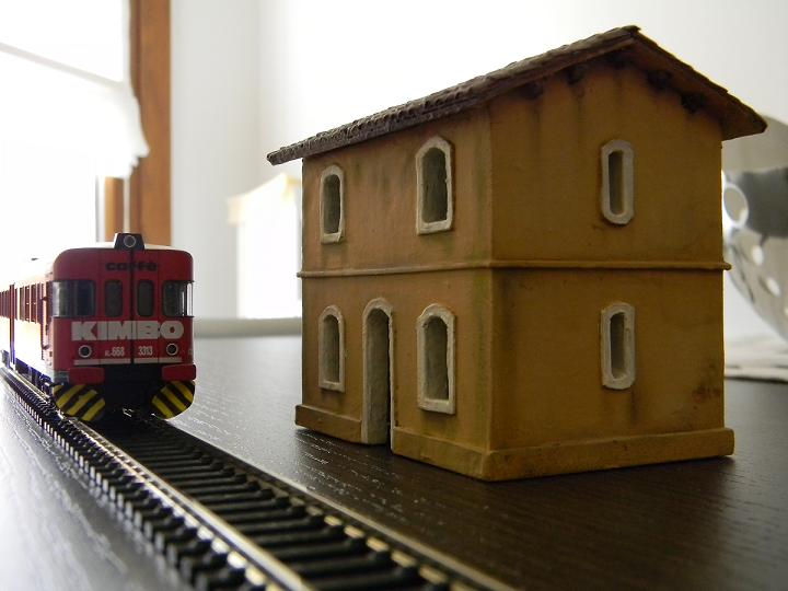

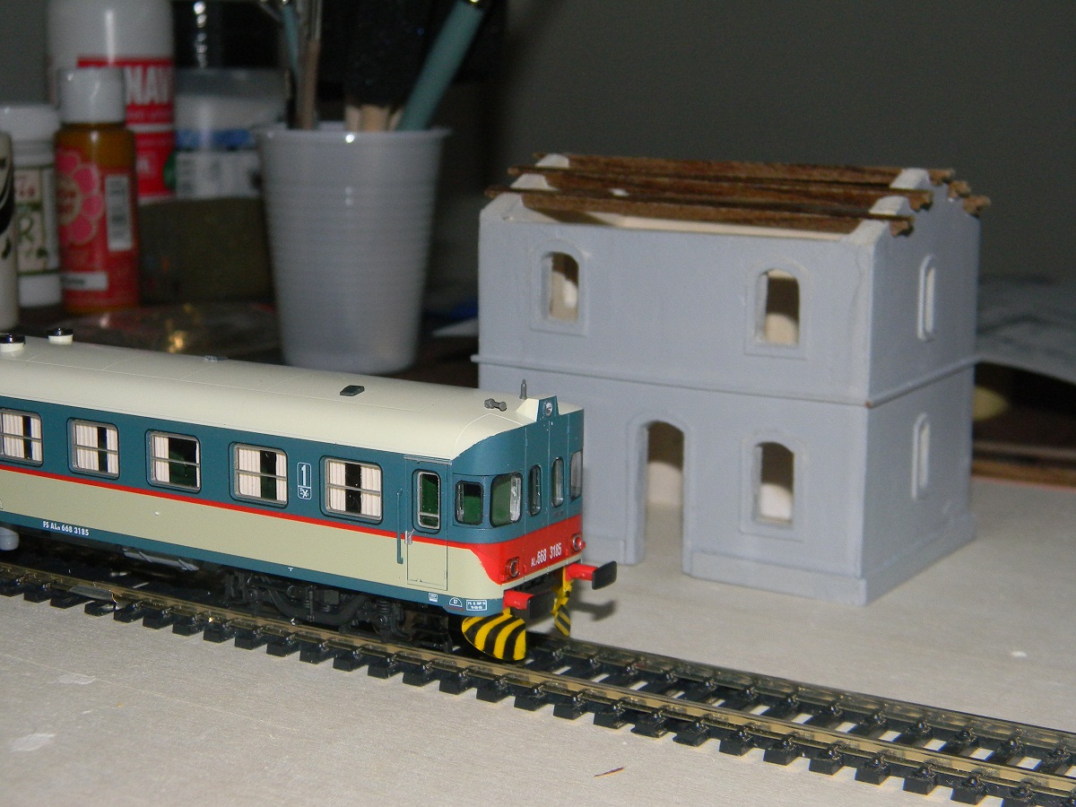

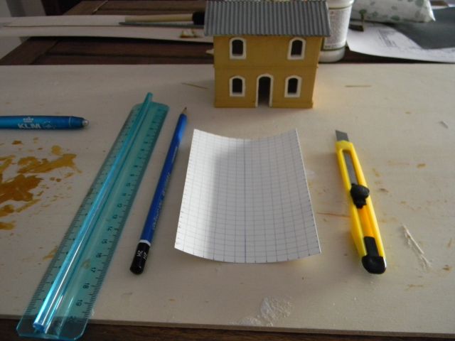

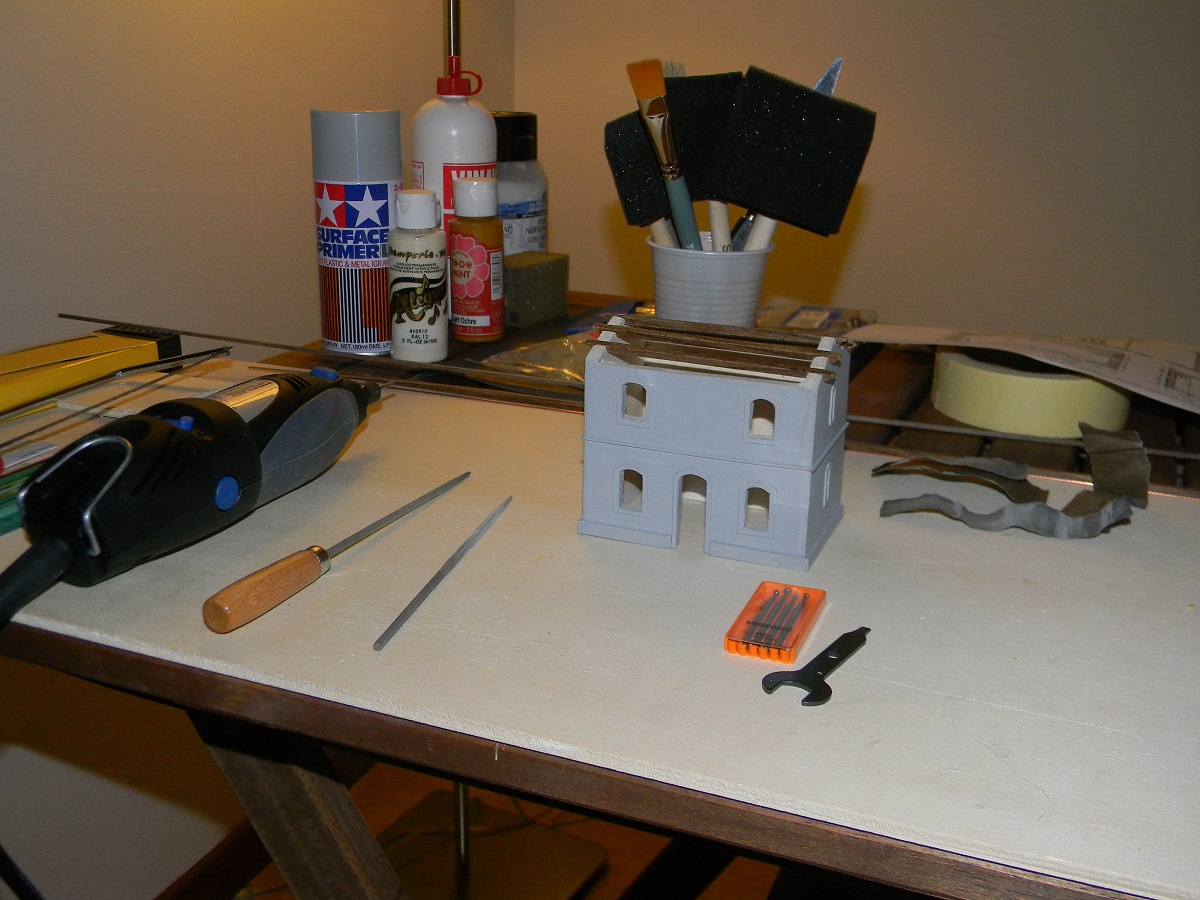

Qui di seguito il casello sulla mia posizione di lavoro:
329,65 KB
e con una Aln 668 occasionalmente di passaggio sul tavolo! :grin:
333,57 KB

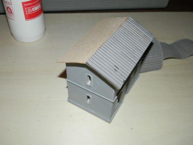

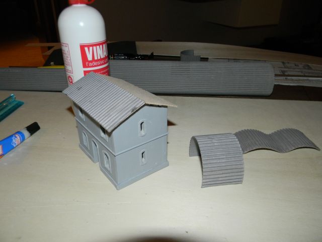

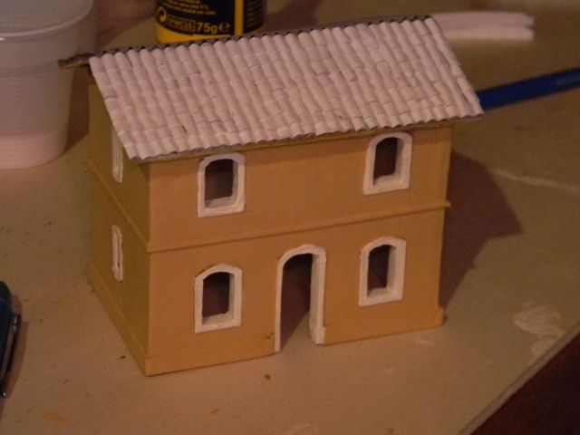

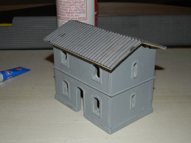

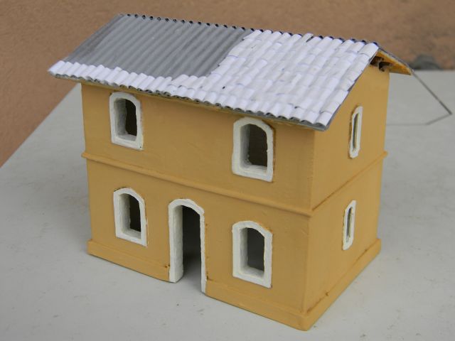

Si è proceduto poi alla posa del tetto...
Per farlo ho utilizzato della balsa da 1mm di spessore come base per le falde...successivamente ho posato del cartoncino ondulato che funziona da base per la successiva posa delle tegole. Queste ultime sono state realizzate ad una ad una tagliando del cartoncino bristol e dopo averle piegate sono state poggiate sull'ondulato. Al termino ho cosparso il tetto con una miscela di acqua e vinavil al 50%:
88,58 KB
86,12 KB
89,18 KB
86,05 KB

Vediamo ora la realizzazione e la posa delle tegole:
93,59 KB
87,6 KB
89,28 KB

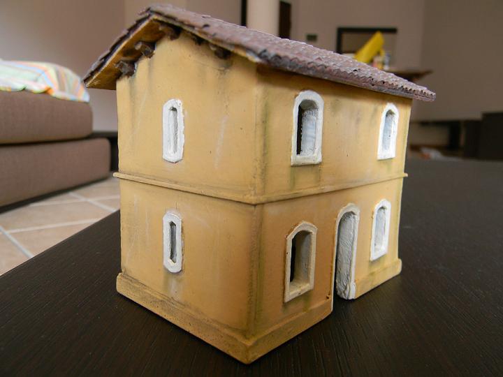

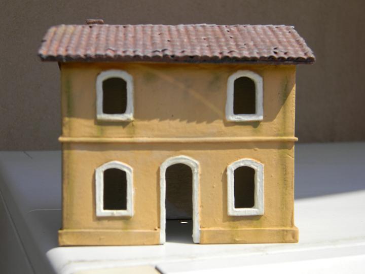

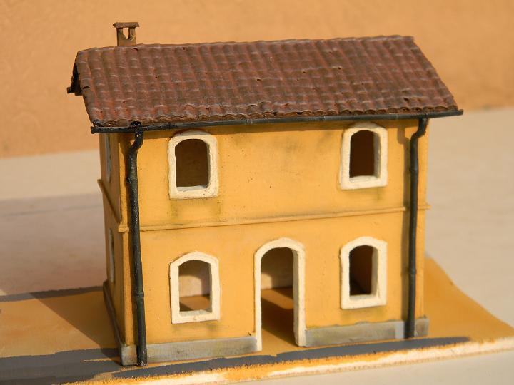

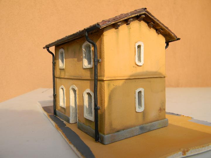

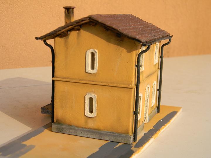

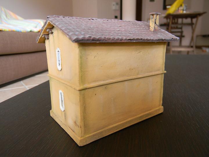

Per la colorazione ho utilizzato colori acrilici presi in un negozio di belle arti mentre per l'invecchiamento ho utilizzato gessetti da ritrattista utilizzando le tecniche più volte spiegate da Axel per i suoi lavori:
52,02 KB
48,62 KB
47,52 KB
42,71 KB

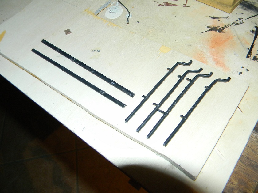

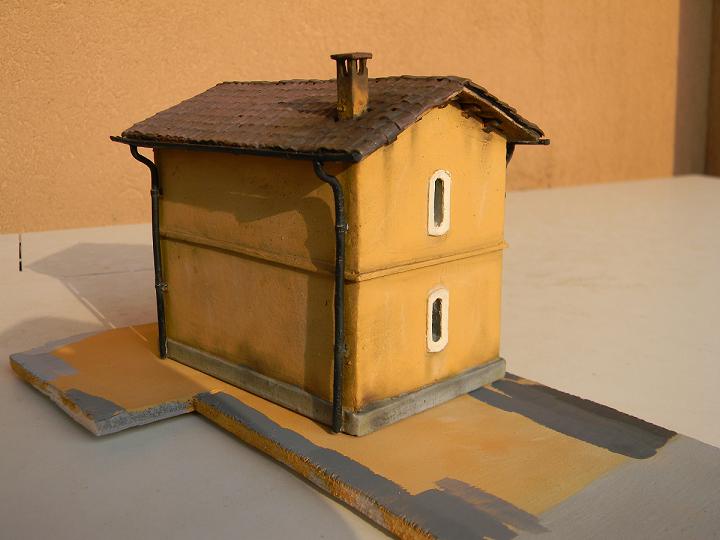

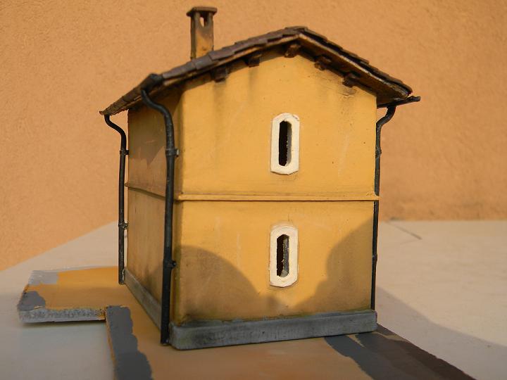

Ho poi realizzato i pluviali e le grondaie. Per quest'ultime ho aquistato un profilato evergreen in plasticard a sezione semicircolare del diametro di 2 mm. Ho realizzto le fascette di supporto con delle sottili strisce di alluminio ricavato da una vaschetta per uso alimentare. Ho poi dato una mano di primer grigio. I pluviali sono invece realizzati con tondini di rame di 1,5 mm di diametro. Al loro interno ho fatto passare del fil di ferro del diametro di 1,3 mm. Li ho poi scaldati sulla fiamma e piegati. La funzione del fl di ferro interno è di non far strozzare la sezione del tondino di rame vuoto durante la piegatura. Anche i pluviali sono stati "primerizzati". :smile:
Ho poi colorato il tutto con una tonalita di nero.grigio piombo ed ho poi invecchiato con una spolverata di gessetti:
160 KB
Per finire ecco le foto di grondaie e pluviali installati... :wink: ...tale fase è stata funestata dall'esplosione del barattoletto di cianoacrilica sulle mie mani :cool: ...sono stato per una notte con le mani ricoperte da una patina bianco plasticosa a mo di guanto rigido...[xx(]una sensazione spiacevolissima....meno male che il risultato finale però mi ha reso almeno soddisfatto [:I]
51,79 KB
47,94 KB
46,66 KB
45,05 KB
45,24 KB
E' questo è quanto fino ad ora :wink: ...certo ho ancora molto da imparare..questa è solo la mia prima realizzazione... :razz:
Ora poi viene la parte che più mi da pensiero...la realizzazine di porte e finestre...poi vorro illuminarlo e realizzare una lampada a parete di quelle con paralume a piatto tipiche degli anni 40...
E perchè no...aggiungere una bella progressiva chilometrica.... :smile:
La mia esperienza fermodellistica parte da qui! :grin:
Aspetto fiducioso i vostri commenti e sono prontoe propensissimo ad imparare...
Per questa prima realizzazione ho fatto molto affidamento sulle tecniche di Axel e su ciò che lui mi ha spiegato! E per questo lo ringrazio! :cool:

mi piace troppo il tuo casello.....è fatto molto bene!!!!!!!!!!!............per fare la struttura interna del tetto hai usato dei listelli di noce......dove li hai comprati????????????
I listelli di noce li ho comprati in un negozio di Padova...credo siano per impiego nel modellismo navale...ma si reinventano ottimamente anche nel fermodellismo! :wink:

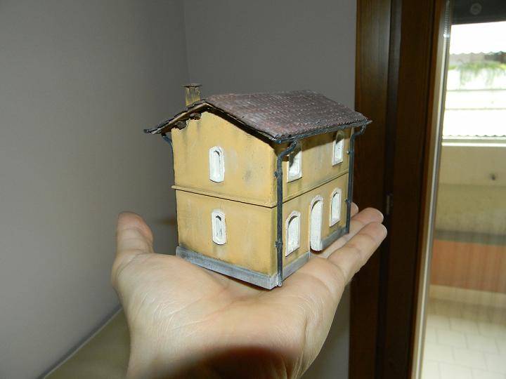

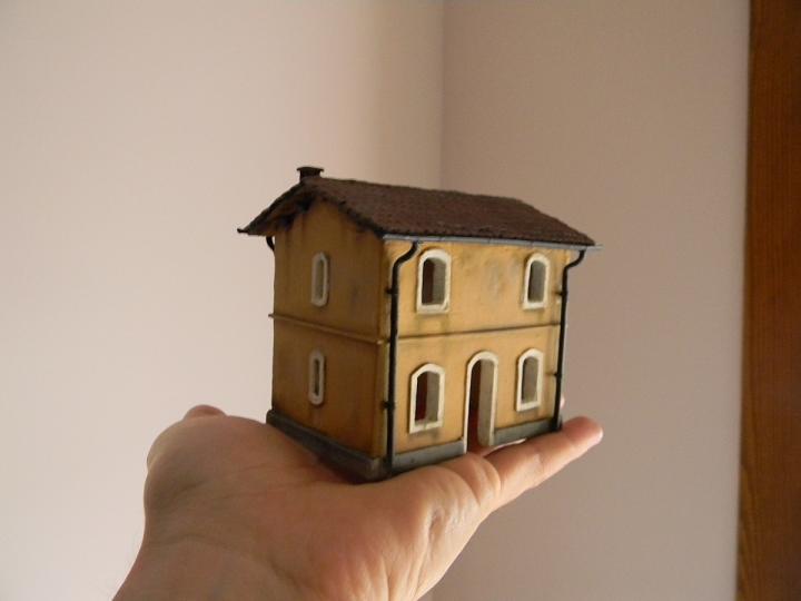

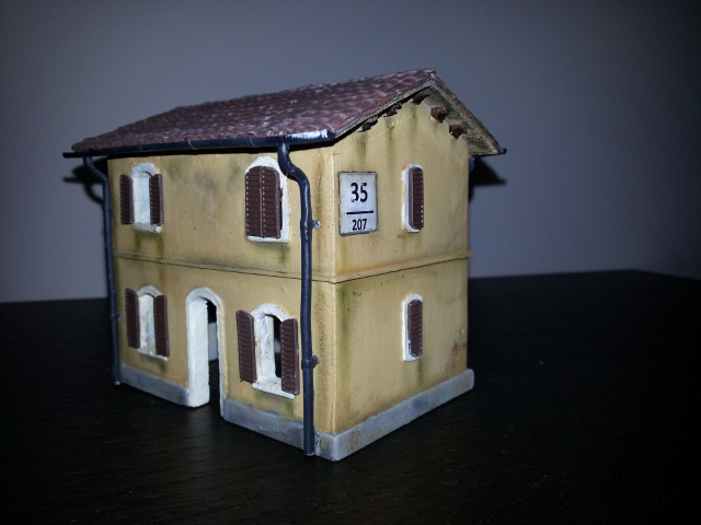

Progressiva chilometrica ( con caratteri non standard ma il meglio che ho trovato su word ) incollata...persiane realizzate con la tecnica delle fascette di plastica...trasparente opaco acrilico passato su tutto il modello...a voi le foto e i commenti ;-)
