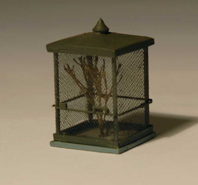

Ciao a tutti ; Un tempo, negli anni "70 " ed anche prima , in alcune graziose stazioncine secondare ( PURTROPPO ORA SEMI-DESERTE O FATISCENTI ED ABBANDONATE...CHE TEMPI !) poteva anche capitare di vedere che a lato fabbricato viaggiatori vi fosse una piccola voliera , ne ricordo una nella stazione di Budoia ( linea Gemona del Friuli - Sacile ) . Ho havuto l'dea di costruirne una, si tratta di un lavoretto modesto e che può ben completare una stazioncina in HO : Le dimensioni ovviamente sono minuscole - questa è di cm 1,8 x 1,6 di base x 2,7 di altezza ed all'interno come al vero , ho inserito un rametto dove i canarini se ne stavano beatamente posati..( per l' HO la Preiser fà anche gli uccellini, sono veramente minuscoli ) . Un pò di retina da bomboniere completa la struttura . Ovviamente può benissimo essere inserita anche in una scenetta di giardino di ogni plastico .
Se volete , fatela anche voi..fare i canarini..hehehe , beh quella è un altra
cosa , non ve la consiglio.. hehehehe :)

Bellissima la voliera; Andrew non c'è che dire... complimenti!

UAUUU!!!
fantastica, complimenti Andrea, davvero originale :cool: :cool:

Un bellissimo lavoro.

- Benissimo Amici , sono felice sia di vostro gradimento , semplicissima , si fa in un'oretta.. :smile:

Si fa presto a dire si fa in un'oretta.... a me almeno una settimana [:o)]

bel lavoro andrea come senpre potrebbe essere inserita proprio in un plastico all'interno di un giardino di una casa tanto le dimensioni dovrebbero essere proporsionate. :wink:

spettacolareeee!!!!
Sei troppo bravo!

Eddai , Rolando , che ci vuole :smile: , quando hai creato una basetta delle misure che ho specificato , un altro rettangolino per il tetto e quattro listelli da 1 mm piantati alla base , dipinto il tutto , inserisci all'interno un rametto e applichi una retina di tulle , il gioco è fatto , è semplicissimo :smile:

- per Massimiliano : :smile: ciao : quella voliera è corretta nelle dimensioni
poichè faceva parte del mio diormama di stazione che non ho più ,
e l'avevo sistemata a fianco del fabbricato viaggiatori nel giardinetto laterale , era assai carina a vedersi , vi era anche la fontana.... :cool:

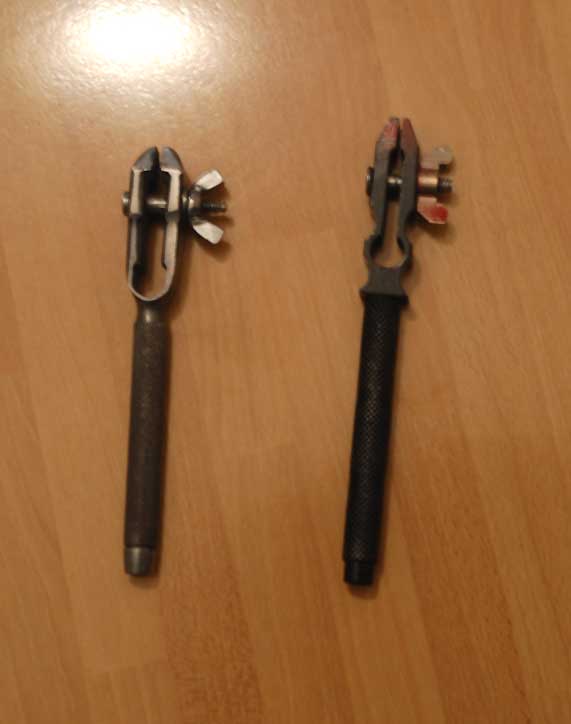

- Benissimo Carlo ! Con quell'attrezzo farai tutto ciò che vuoi , a volte cose che fino adesso ritenevi impossibili , metalli , plastiche e minutaglia , potrai tagliarla come vuoi , migliorerà notevolmente il tuo modo di lavorare . :smile:
- Un'ultima cosa Carlo , per sfruttare al massimo quell'attrezzo , ci vorrebbe
anche questo tipo di morsetto a mano , non so se lo possiedi , sarebbe necessario per pezzi molto piccoli e difficili da tagliare e trattenere :
17,14 KB
Talvolta si trovano anche nei negozi di modellismo , da un buon ferramenta
potresti trovarlo .
Ciao :smile:

Grazie della dritta Andrea!, mi metto alla ricerca anche di questo tipo di morsetto che non avevo mai visto.... :smile:

Meglio ancora Carlo , :cool: cerca su morsetto a mano , sarebbe generalmente usato in oreficeria , però come dicevo lo puoi trovare anche in altri
modi

Lavoro inconsueto e interessante.
Mi da la sensazione che il tetto sia un po' grande, ma forse é perché non ho mai visto una voliera... :grin:
Però, conoscendo la tua meticolosità, la mia, sarà sicuramente una sensazione sbagliata.

Carina quest'idea!
Mi sembra che il tulle da bomboniera sia più sottile del solito, ma non vedo i canarini...
Se qualcuno volesse farli basta un po' di fimo e molta abilità nel modellarlo!
Comunque a me servirebbero almeno 3 o 4 ore, altro che oretta!!!
