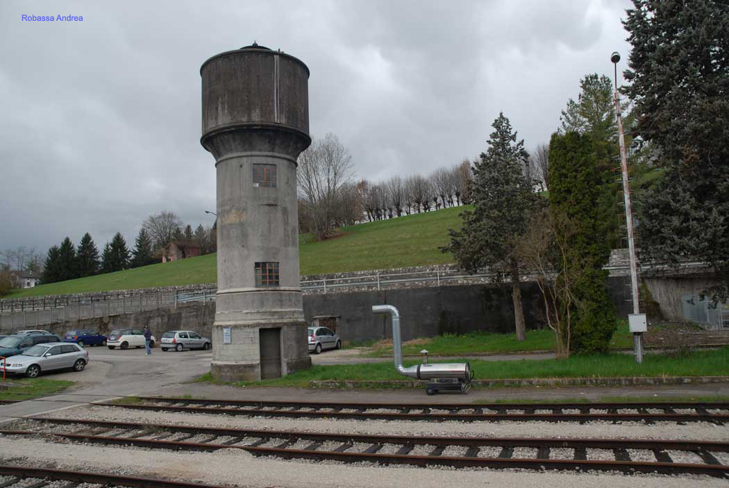

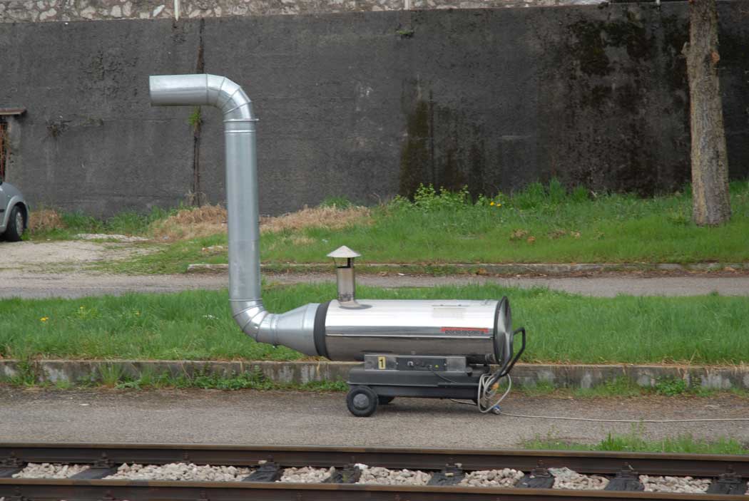

Ciao a tutti ; recentemente ho avuto l'idea di autocostruire un accessorio molto particolare ed assai interessante da inserire in un plastico ;
in alcune stazioni è possibile notare queste apparechiature che al vero vengono impiegati normalmente nei mesi freddi per preriscaldare l'interno delle automotrici o delle carrozze prima della partenza , eccone uno da me fotografato alla stazione di Belluno :

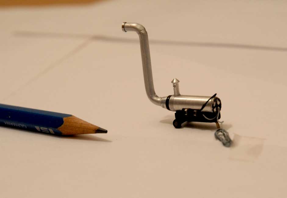

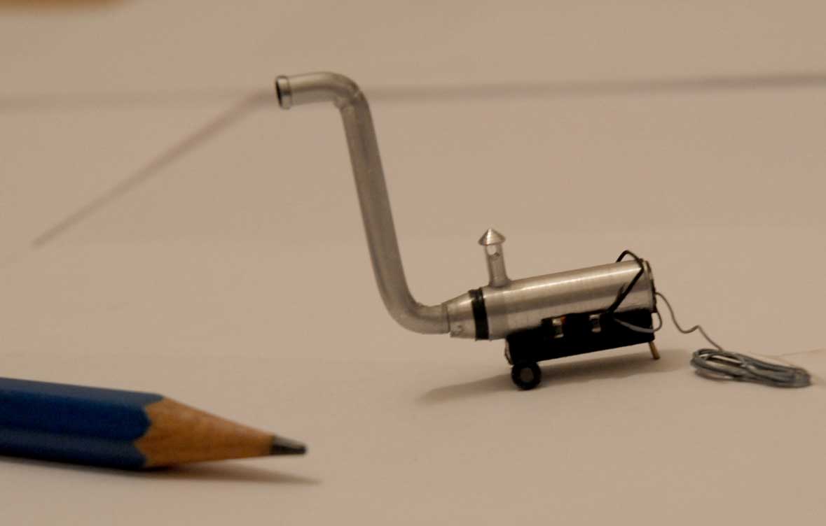

E questo è quanto ho realizzato :
Se volete , fatelo così : Procuratevi , se ci riuscite , uno spezzone di tubicino di alluminio da 5,7 - 5,9 mm , della lunghezza di 20,35 mm , se non avete il tornio , potrete rastemarlo con un po di pazienza a cono mediante trapano , realizzate poi, un tubo ad " S " da 3,15 mm per un altezza di 28,25 mm , basta quindi un tondino di alluminio pieno , foratelo o all'imboccatura, se ci riuscite a trovarlo , aggiungete un anellino ; una passatina di carta abrasiva ed il gioco è fatto ; la carenatura sottostante, potete farla con un pezzetto di plastica , mentre per il retro simulante la griglia di aereazione , ho usato un piccolo e sottile ingranaggio di orologio da polso dipinto in nero ; le ruotine sono " O "ring provenienti da accendino usa e getta , il comignolo si può realizzare con il minitrapano da modellismo ; completate con un po di filo di rame finissimo per farne il cavo elettrico . Assemblate i pezzi con cianoacrilica .

Te le inventi proprio tutte Andrea! Questo è davvero un dettaglio che solo un buon osservatore può trovare. Ma è un attrezzo "di serie" o è una modifica fatta dal personale delle officine di Belluno? Perchè sembra proprio che questo termoventilatore sia una modifica artigianale dei termoventilatori portatili che si usano per il riscaldamento dei capannoni.
Messaggi: 4186
Re: Autocostruzione di un termoventilatore in scala H0
#9 Messaggio da Andrew245 »
Grazie Amici ; :cool: :cool: per Fabrizio : dunque , viene talvolta usato anche nei depositi , mentre a Belluno ne avevo visti 4 o 5 di queste apparecchiature , ed era stato proprio nella stagione invernale , è un attrezzo di serie :smile:
