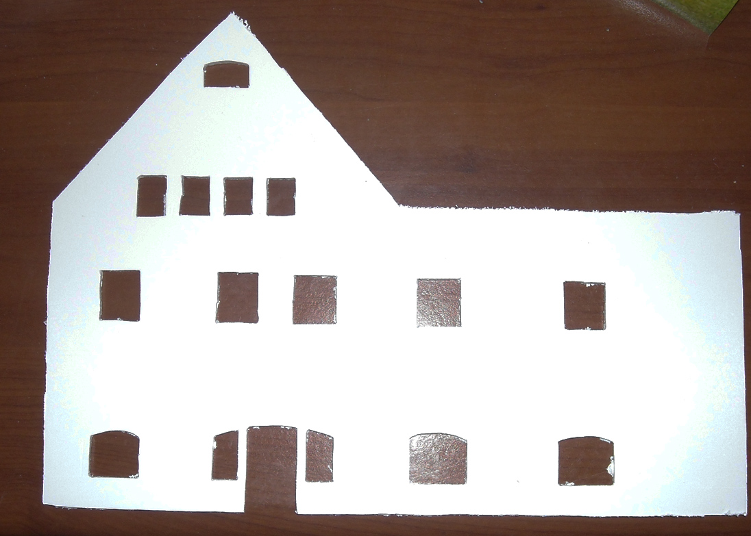

Per il forex da 3 mm. l'ideale è il comune seghetto da traforo, rischi di meno di farti male alle dita ed è più efficace.
Per gli infissi li fai in fotoincisione come suggerito sul sito? :razz: :grin:

...è strano....credo che dipenda dal tipo di lame che usi, a me non succede, ma uso le lame a doppio dente molto fini.... :sad:
queste finestre le ho tagliate con il seghetto da traforo:

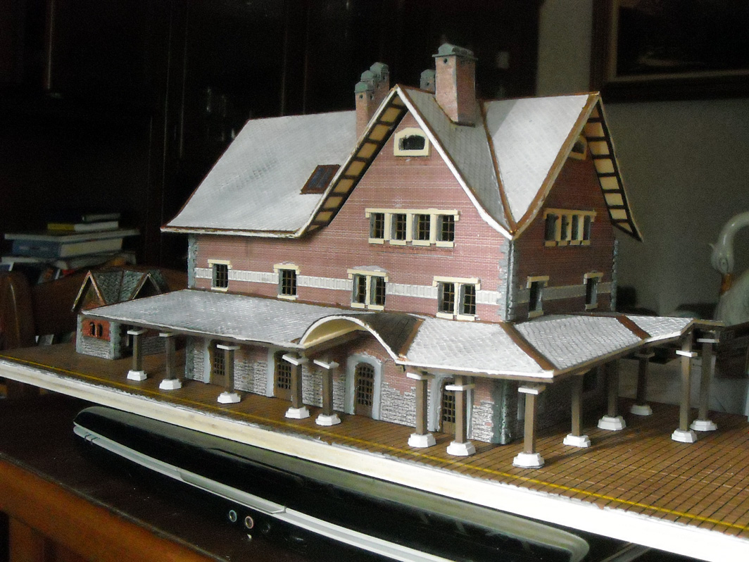

...questo è il risultato quasi finale, nel senso che è ancora da finire ed anche questa è una stazione:
355,73 KB

stupendo. complimenti.
mi viene a farti una domanda.
per l'incollaggio tra 2 pareti di forex cosa usi ???
Re: stazione in forex
#13 Messaggio da Marshall61 »
Grazie per i complimenti!, per incollare il Forex io uso il cianacrilato a lenta essicazione o meglio ancora quello "odor-less" ossia che non emana nessun tipo di vapore (puzza acre), risulta essere molto più denso rispetto a quello normale oppure al famoso Attack.
Questo tipo di cianacrilato viene utilizzato nell'aeromodellismo per incollare il depron poichè non aggredisce il polistirolo ed i suoi derivati; lo vendono nei negozio che trattano aeromodellismo la marca è dell'americana Great Plane.
In alternativa puoi usare la normale colla per PVC, visto che il forex è un suo derivato, personalmente non lo mai usato....per le grandi superfici di forex, ad esempio un basamento, io uso la Colla Americana, è ottima ma ha una essicazione che dura anche 12 ore, si stende abbastanza bene e soprattutto è conveniente, si trova presso i brico.

355,73 KB
Bellissima Carlo!
l'avevo già vista ma la rivedo sempre con piacere!
#23 Messaggio da Marshall61 »
Grazie del compimento Carlo, si ormai l'immagine è "ritrita" , ma non andando avanti non posso scattare altre foto.... :grin:

Mi sembra prometta bene la stazione in forex :cool:
Veramente molto bella Carlo la tua stazione !
