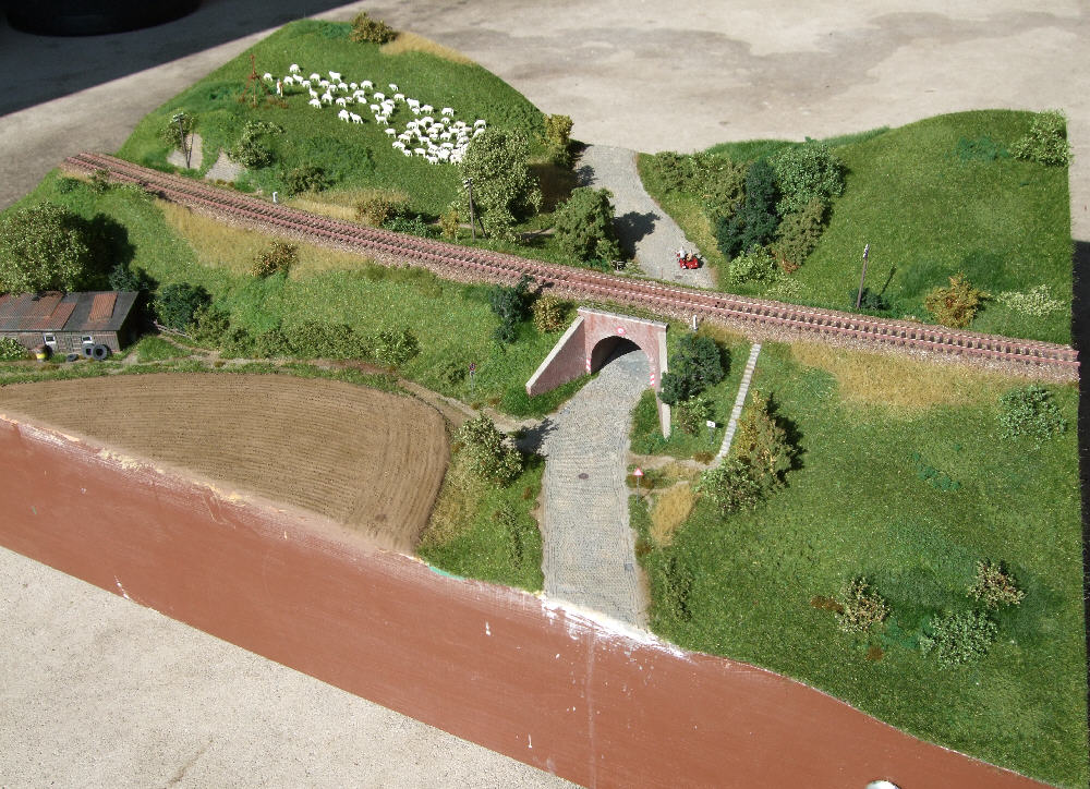

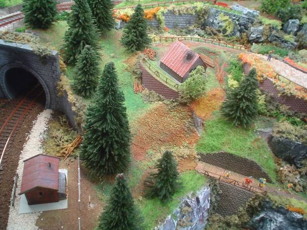

Apro questa discussione dopo aver visto alcune tra le tante immagini nelle quali è rappresentata in maniera incredibilmente realistica l'erba nelle varie situazioni:
119,57 KB
141,29 KB
192,11 KB
262,38 KB
parliamone, (materiali, tecniche e trucchi)

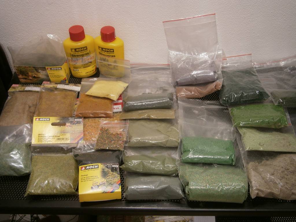

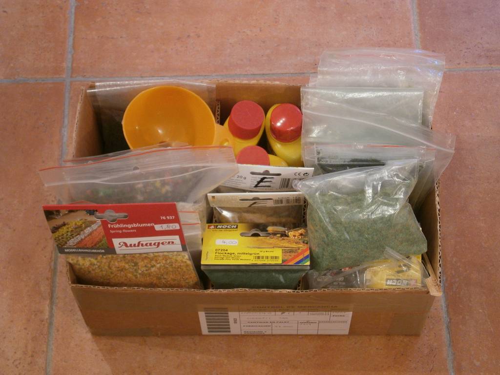

Ecco a voi la mia dispensa...
82,03 KB
E' tutto materiale raccolto negli anni, alcune cose le tengo con parsimonia perchè non riesco più a trovarle.
Ecco il dettaglio...
101,36 KB
A sinistra ci sono tutti i vari tipi di filamenti, diverse altezze, colorazioni e marche differenti.
Sono i più usati per la "base".
Si possono distribuire con un colino o con il pratico ed economico erogatore Noch.
Utile mischiare le differenti tonalità ma non troppo per evitare pacchianate.
sempre dare una mano di sottofondo color terra...
Qui ulteriori dritte sui filamenti...
http://www.scalatt.it/bottega%20plastic ... 0verde.htm
Poi ci sono i vari fioccaggi, servono per creari cespugli, arbusti, rampicanti...
Per ora mi fermo qui per dar spazio alle domande...

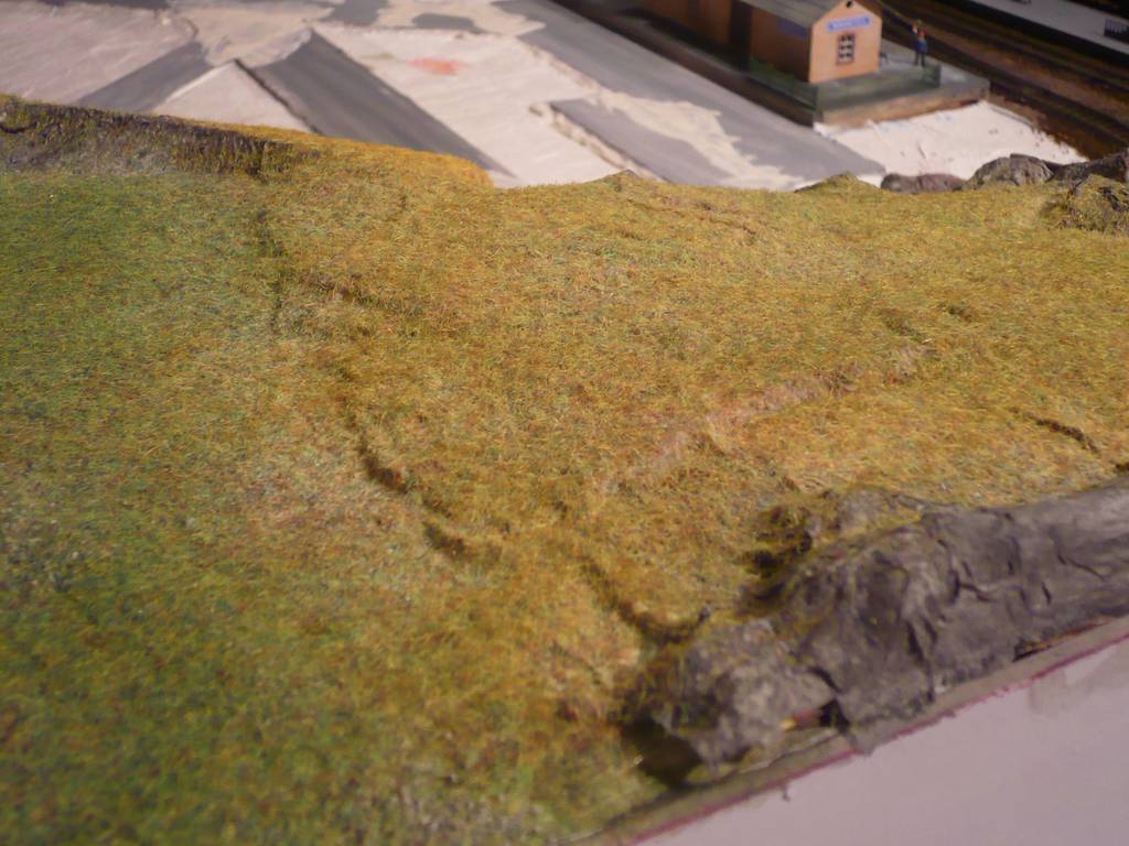

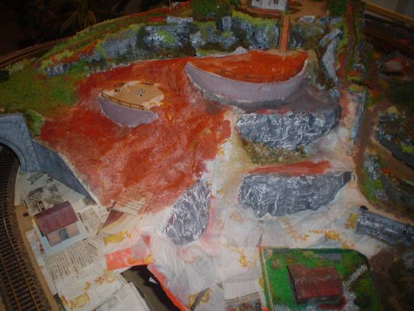

prima di iniziare il round delle domande, volevo complimentarmi in particolare per l'effetto erba sullo smottamento del terreno
101,49 KB
Grazie.

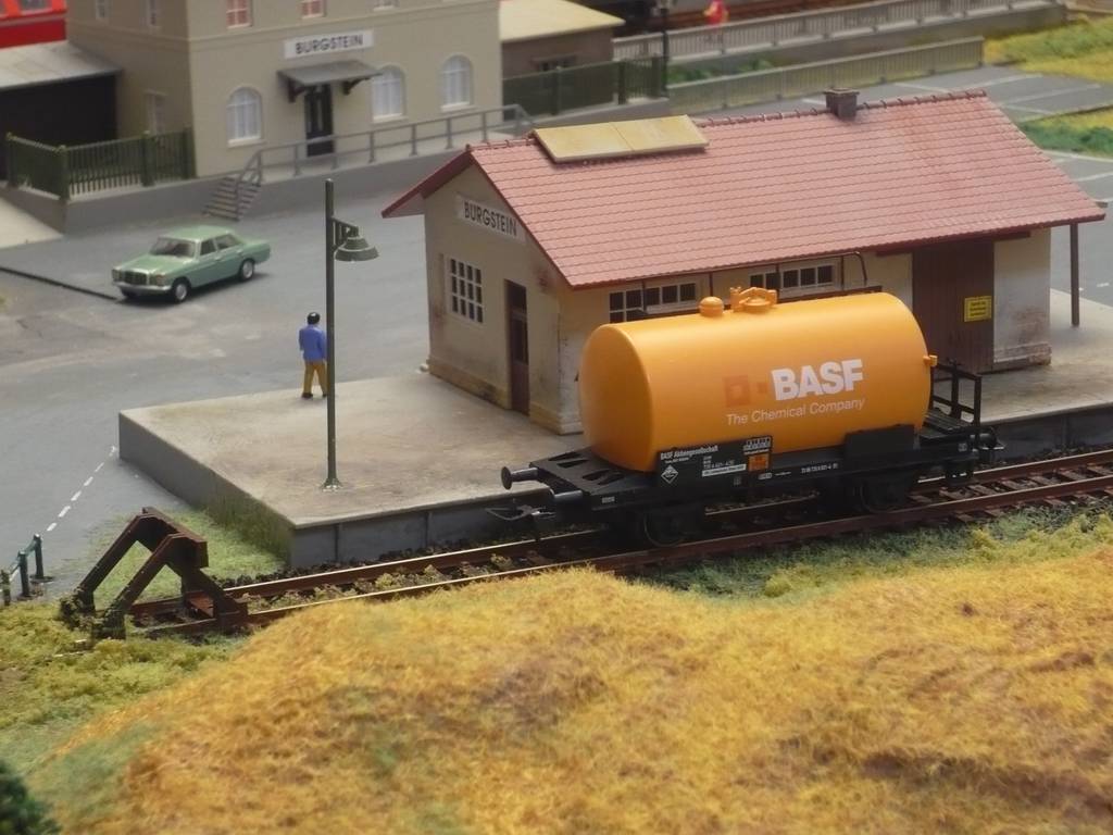

Se il terreno non è uniforme e piatto, si possono realizzare queste increspture.
Con un pò di esperienza non è difficile.
A me piace dare movimento, altrimenti si rischia una distesa di erba piatta.
Qui ad esempio ho realizzato una "gobba in polistirolo", l'ho rivestita con carta igienica e poi cosparsa con filamenti giallastri.
Se ci fate caso l'erba è dritta in molti punti.
E' un trucco che in pochi conoscono... chiaramente non ho usato l'apparecchio elettrostatico.
Come ho fatto?

<div align="center" id="quote2"><table class="quote"><tr><td class="quotetd"></td></tr><tr><td class="quotetd2"><span class="quotetext">[red]Andrea ha scritto:
.........poi cosparsa con filamenti giallastri.
Come ho fatto?
[/quote]
....dilla tutta Andrea.....c'è stato uno sversamento di prodotto chimico da parte della cisterna della BASF...... :cool: :cool: :cool:
Al di là della battuta, complimenti è veramente un bell'effetto! :wink:

Grazie ragazzi, ma ancora non avete risolto l'enigma... erba dritta...
Re: Erba dritta (e non solo...)
#12 Messaggio da Marshall61 »
...non avevo compreso che ci fosse un'enigma, direi la boccetta di plastica della Noch!
Messaggi: 23678
#13 Messaggio da Andrea »
Marshall61 ha scritto:
...direi la boccetta di plastica della Noch!
Questa?
Ma no!! Troppo semplice!
#14 Messaggio da Marshall61 »
...se non hai usato questa, il colino della cucina?[8]
Messaggi: 7738
hai drizzato i fili uno per uno con le pinzette :cool:
Messaggi: 23678
#16 Messaggio da Andrea »
Sei fuori strada... molto fuori!
Se Maometto non va alla montgna... non posso aiutarvi oltre!
Messaggi: 5639
#17 Messaggio da Riccardo »
hai sfruttato la forza di gravità e quindi ribaltato il plastico :geek:
Messaggi: 5639
#18 Messaggio da Riccardo »
ci sono ...... :wink: ,
hai usato l'aspirapolvere una volta indurita la colla :twisted:
Messaggi: 5639
#19 Messaggio da Riccardo »
oppure e <font color="purple">dopo mi arrendo</font id="purple">:
hai presentato ai fili d'erba una serie di belle veline affinche si drizzassero col pensiero :cool:
Messaggi: 23678
#20 Messaggio da Andrea »
E' proprio così!
Solo che ribaltare il plastico era scomodo.
Allora ho realizzato la montagnetta, l'ho cosparsa di filamenti , l'ho capovolta e l'ho scrollata ben bene.
I fili d'erba si raddrizzano!!!
Ad asciugatura ultimata l'ho incollata definitivamente.
Provateci anche voi... :wink:
