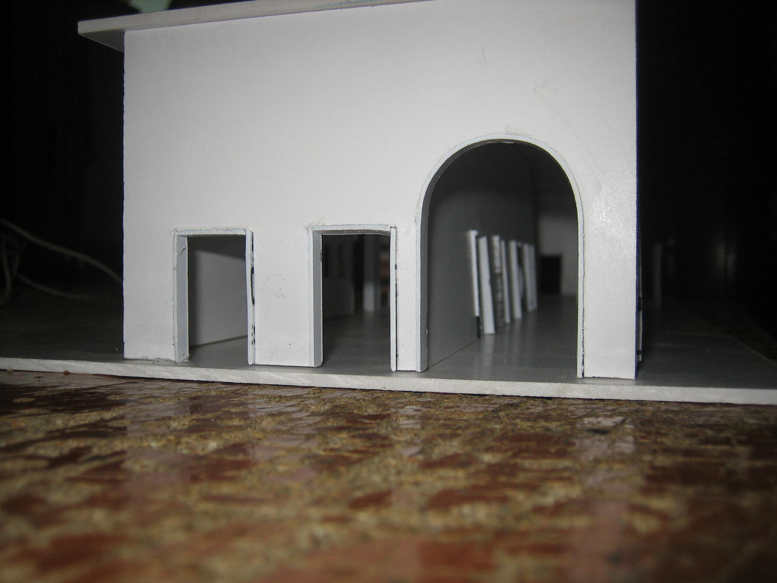

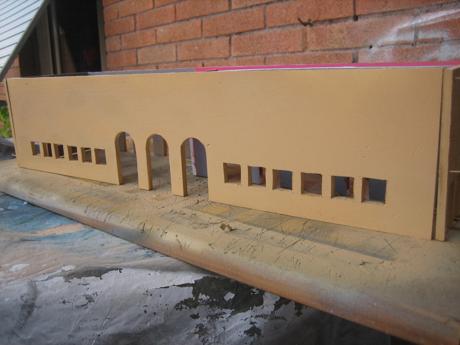

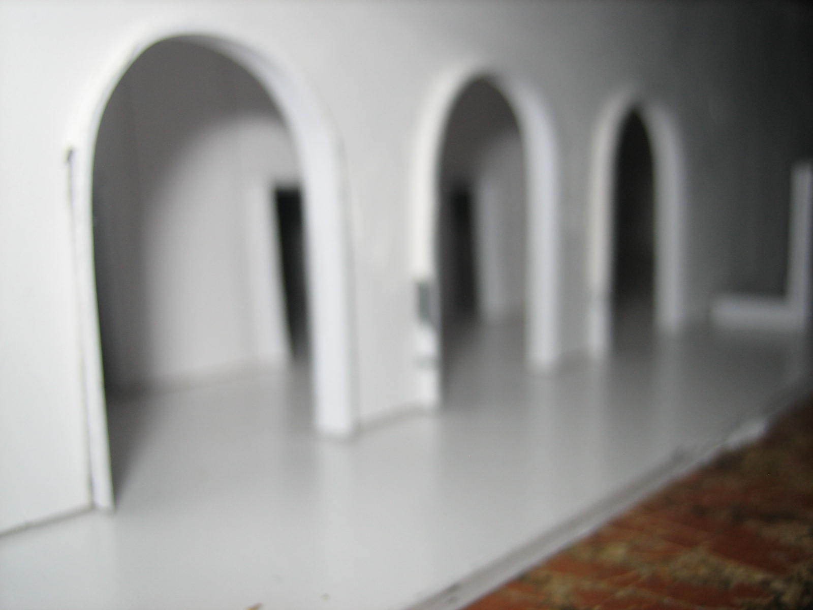

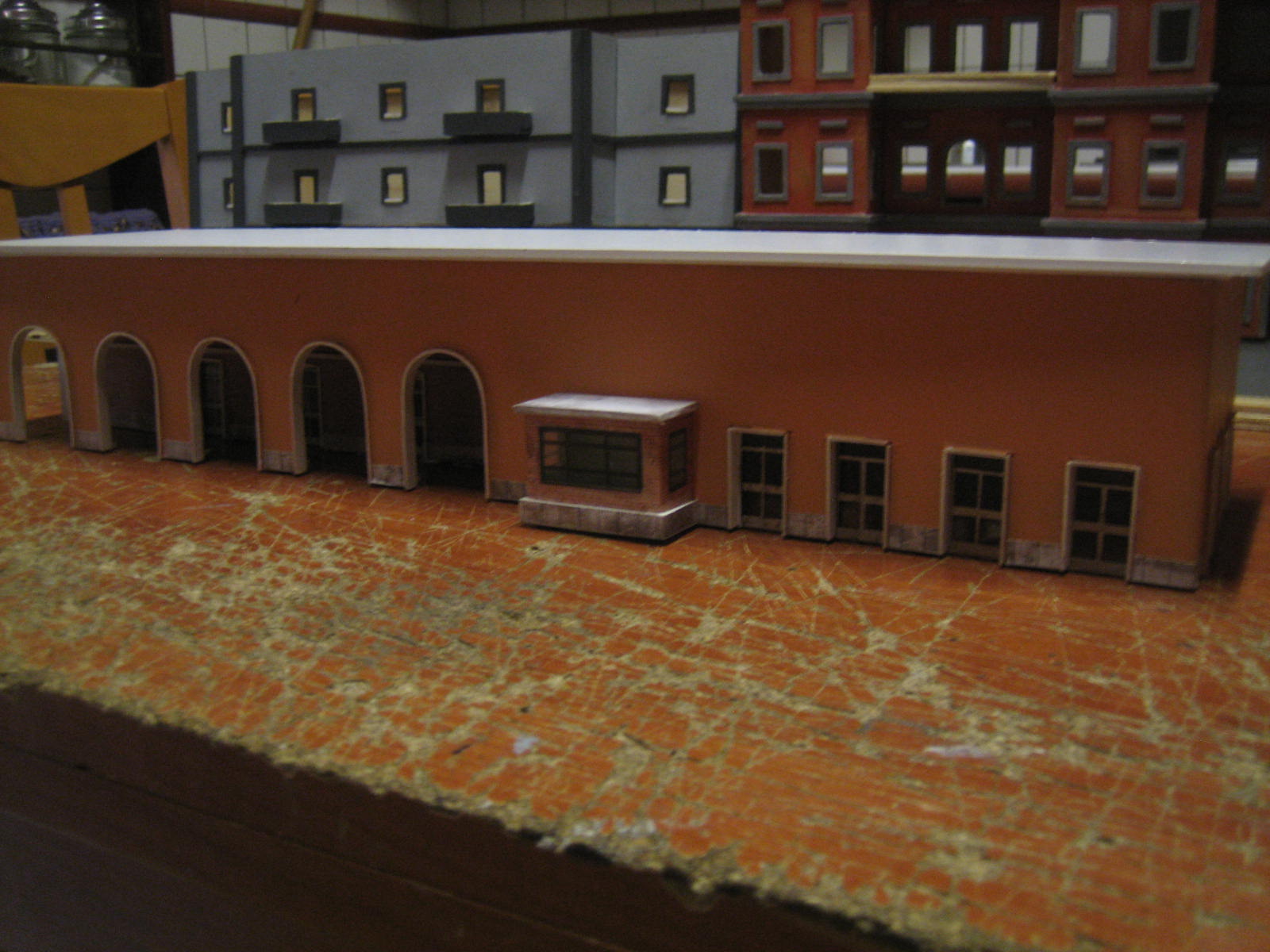

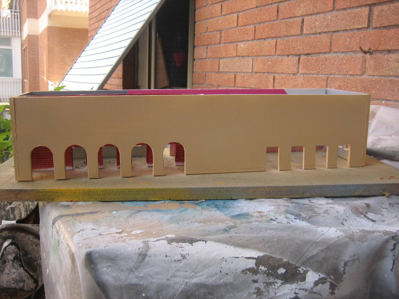

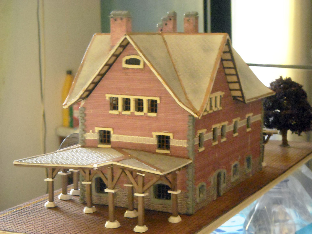

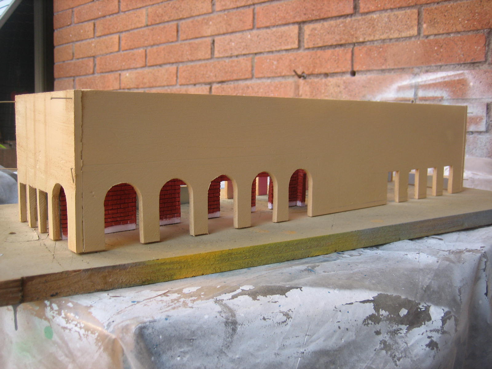

Di nuovo un ciao a tutti,vi presento cosi per dire la mia realizzazione la stazione Giari Modello Settebagni, in queste immagini la realizzazione.
130,57 KB
140,32 KB
99,43 KB

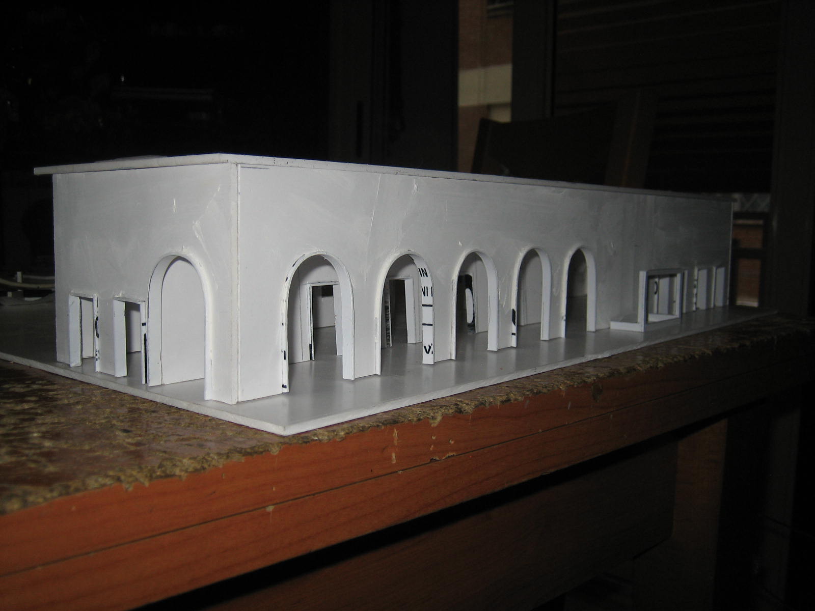

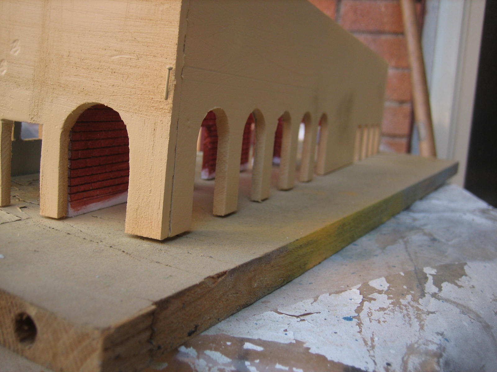

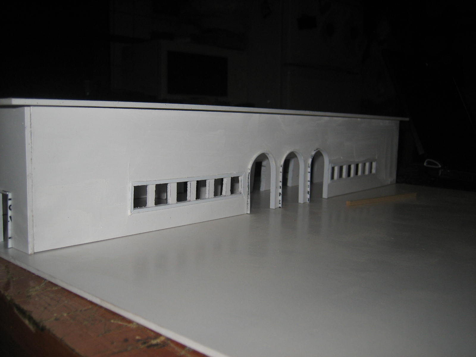

Seconda seguenza la sua verniciatura.
91,99 KB
209,63 KB
178,84 KB
202,72 KB
229,75 KB
Naturalmente i lavori proseguono,altri aggiornamenti seguirano,della stazione,in piu inserirò dei lampioni sempre autocostruiti.

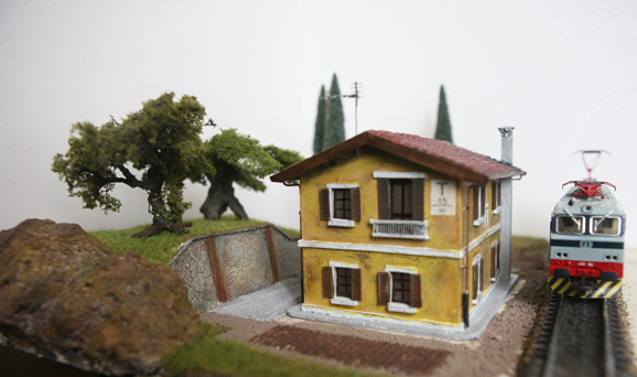

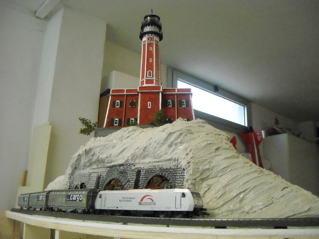

Complimenti Gianfranco per la tua realizzazione! Anche io mi cimento in autocostruzioni di fabbricati e da un paio di anni a questa parte negli alberi per la scala H0....la cosa mi diverte e, più avanti vado e più mi appassiono.
Quasi per scherzo mi sono cimentato nella prima autocostruzione, la semiriproduzione del faro di Punta Carena a Capri, la lanterna appartiene ad un kit della Faller, il resto è tutto in cartoncino e plasticard:
282,36 KB
...la seconda realizzazione è stata una cantoniera, inizialmente nata per un diorama, ora destinata ad un modulo:
173,6 KB
...così come la stazione, che nonostante lo stile è italianissima e liberamente ispirata a quella di Ceres in provincia di Torino, la struttura come nella cantoniera è in Forex:
304,66 KB
...è ancora un pò tutto da terminare....con calma finirò :grin:

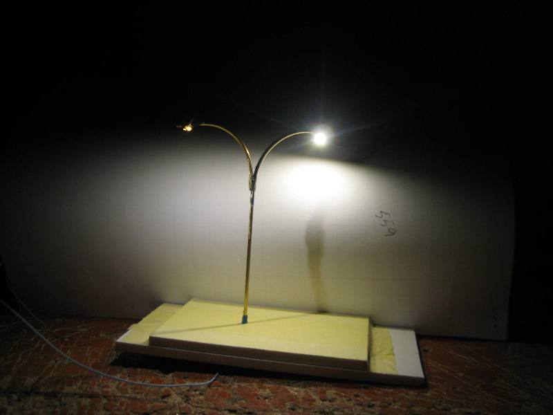

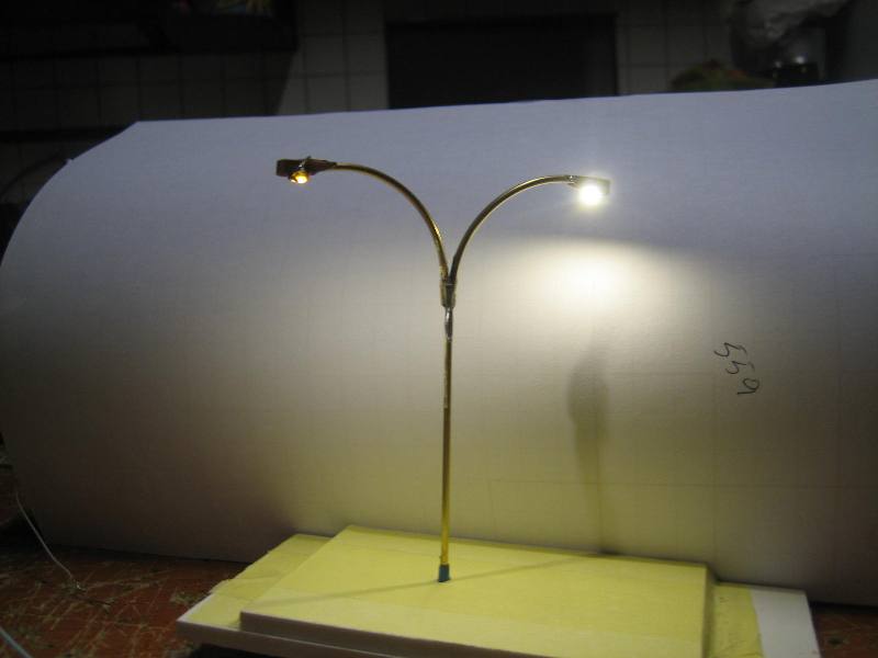

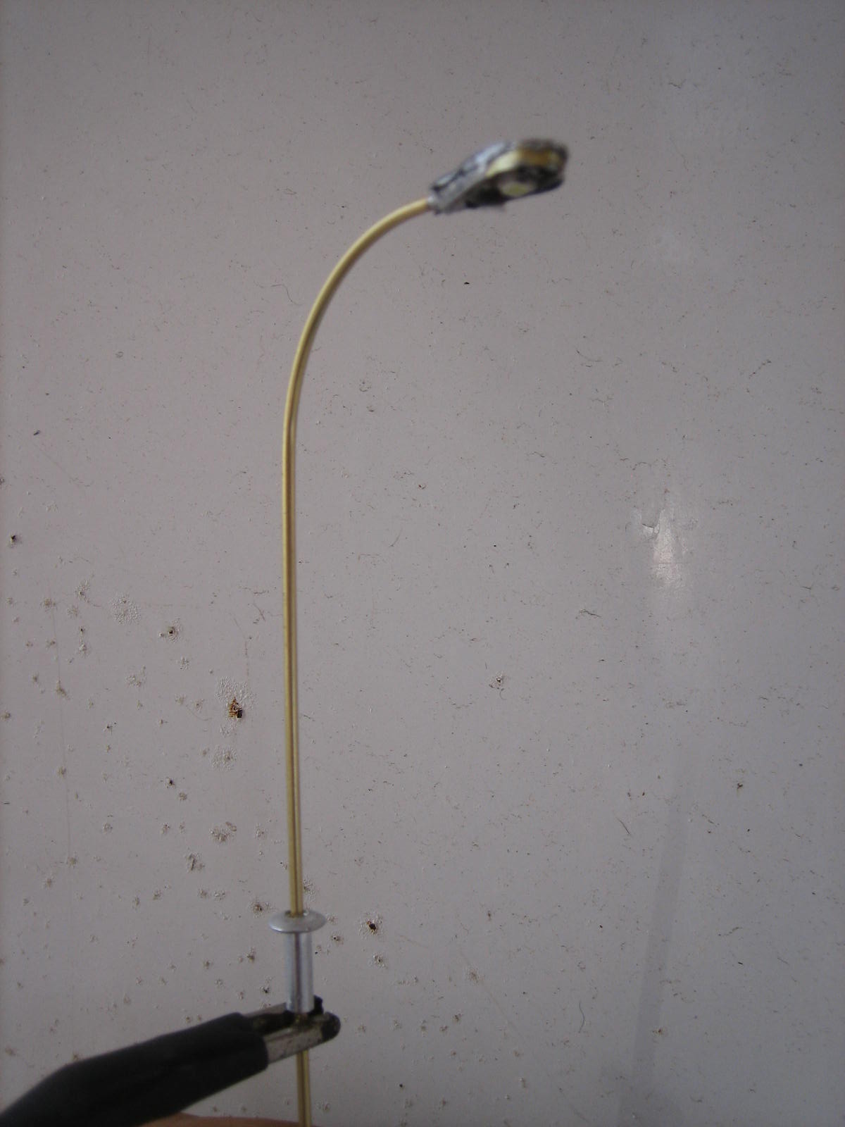

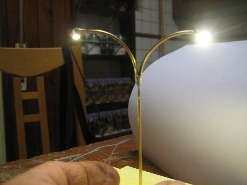

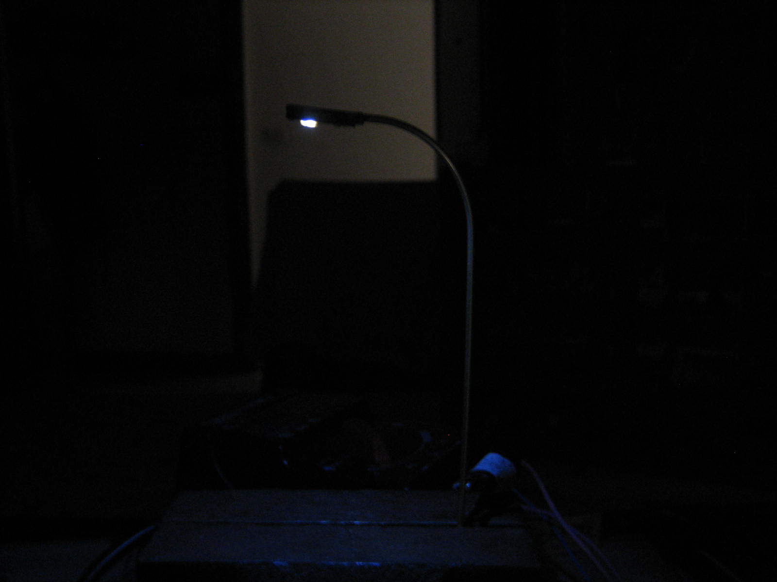

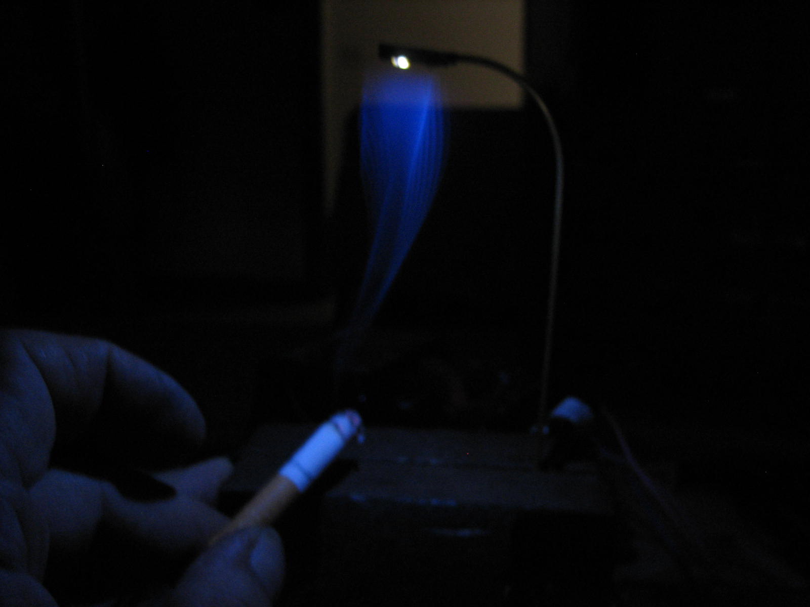

Sono in arrivo nuove immagini sia della stazione Giari,al momento inserisco per l'amico Andrea le immagini dei lampioniautocostruiti.Nelle immagini dei lampioni essi sono in fase di rifinitura quindi vengono ancora non terminati ma funzionanti gia di luce......

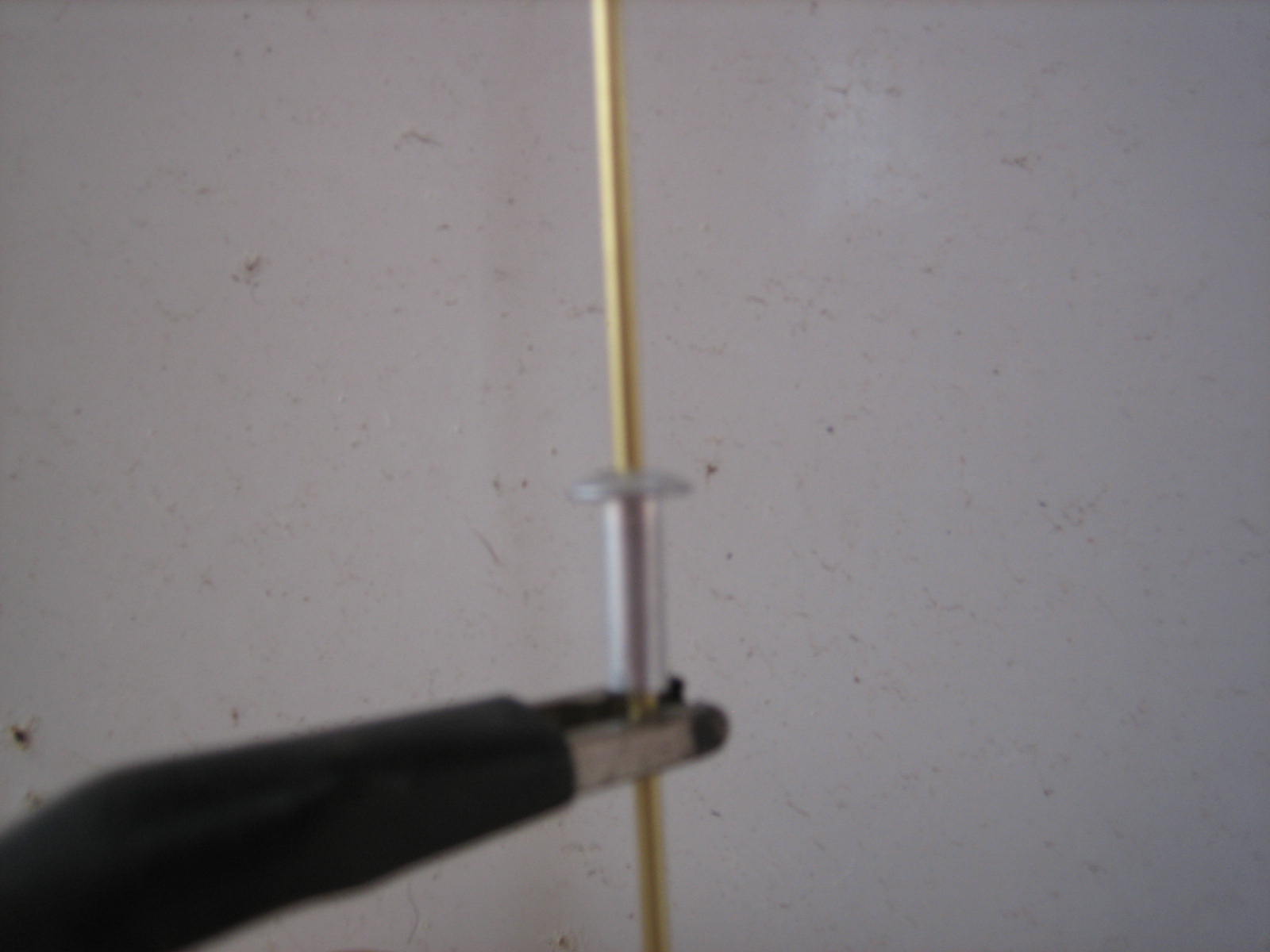

nelle immagini che seguiranno per la base del lampione ho usato una parte del ribbattino.......

Molto bello Gianfranco.
Come hai realizzato la parte superiore?
Davvero realistica.
Hai rispettato fedelmente la scala?

#8 Messaggio da Gianfranco »
In altezza sicuramente no perche ho dovuto lasciare la parte del tubo piu alta per poi ,dopo terminato taglierò all'altezza giusta.La realizzazione della parte superiore ho usato un tubo da 0,3mm ho eseguito un piccolo foro mentre per il secondo mezzo arco del lampione ho eseguito un taglio obbliquo all'interno ho fatto passare il classico filo isolato ad ambo le parti e ho saldato il tutto,pero la saldatura è venuta un po grossolana causa punta del saldatore rovinata,quindi ho cambiato la punta e ora risaldero i vari componenti degli altri lampioni,un filo è a massa e le luci si accendono,come luce ho usato led msd,acquistati presso i center cinesi tagliato a misura con il dremer incollaggio con una punta di cianoacrilico,dopo sarà messa una punta di colore per vetri di color giallo in modo tale che la luce sia calda..okkei ciao Andrea

Tutto chiaro Gianfranco.
Spiegazione impeccabile. :wink:
Molto belli, bravo.
Ma sono un po' sorpreso dal fatto che hai usato un tubo da 0,3 mm? :cool: dove lo hai trovato.
Io i più piccoli che trovo sono da mm. 1

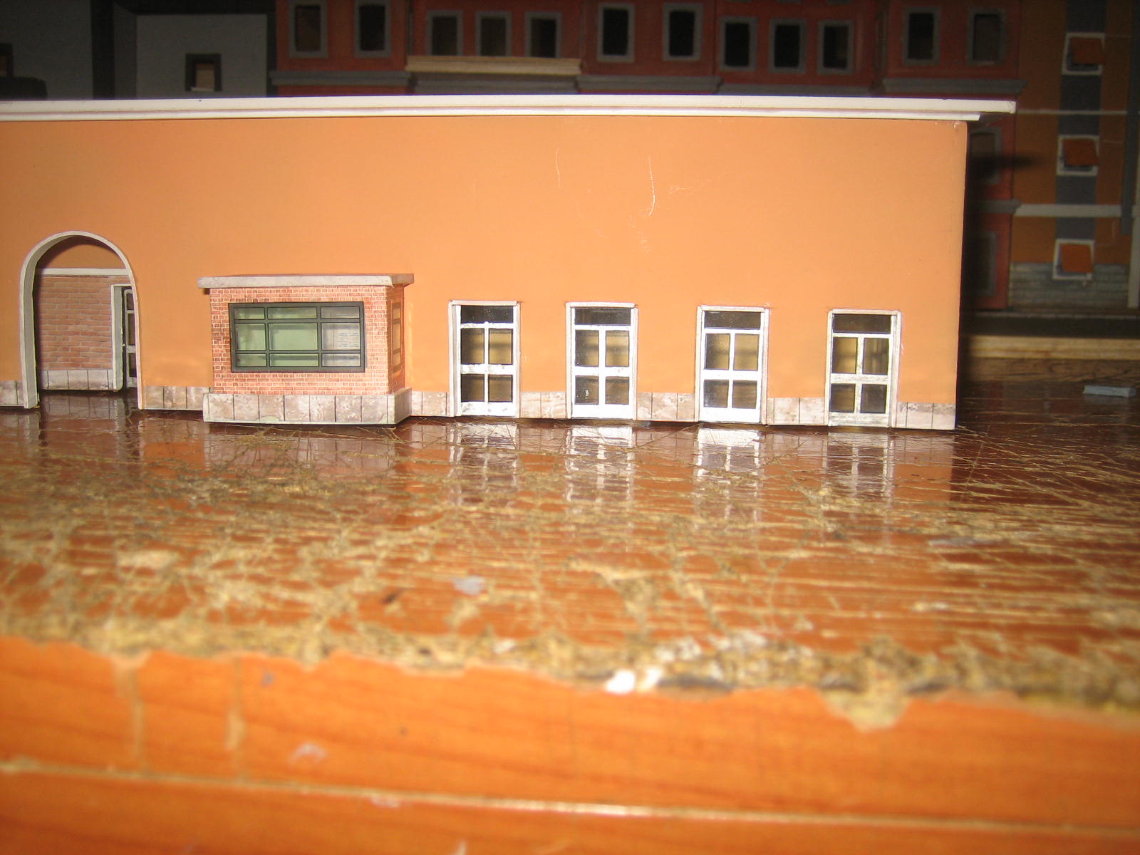

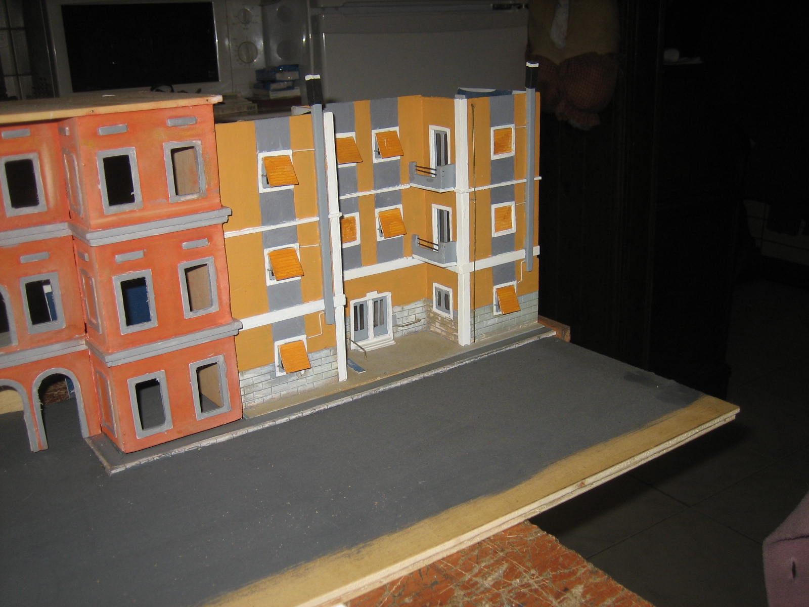

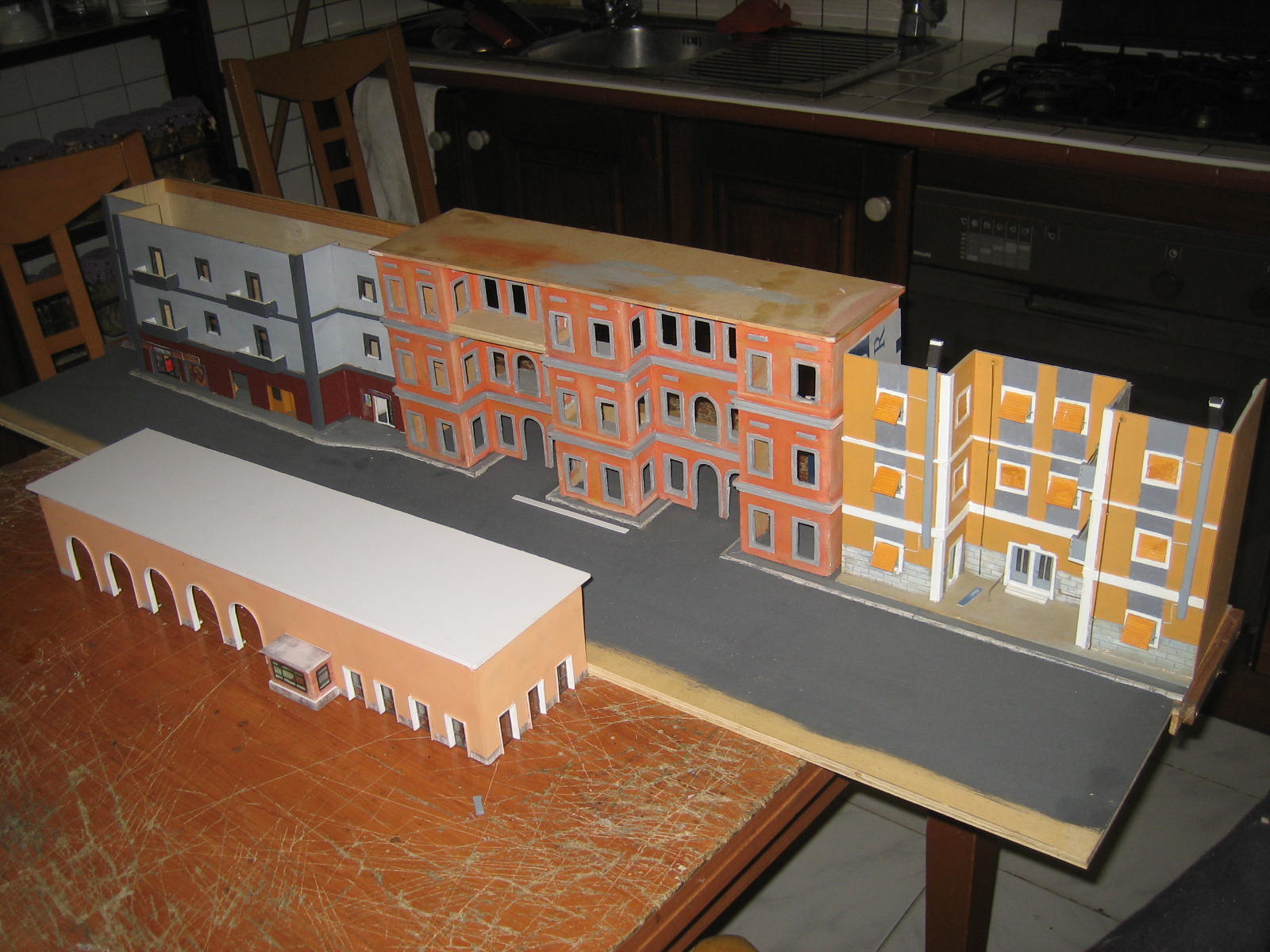

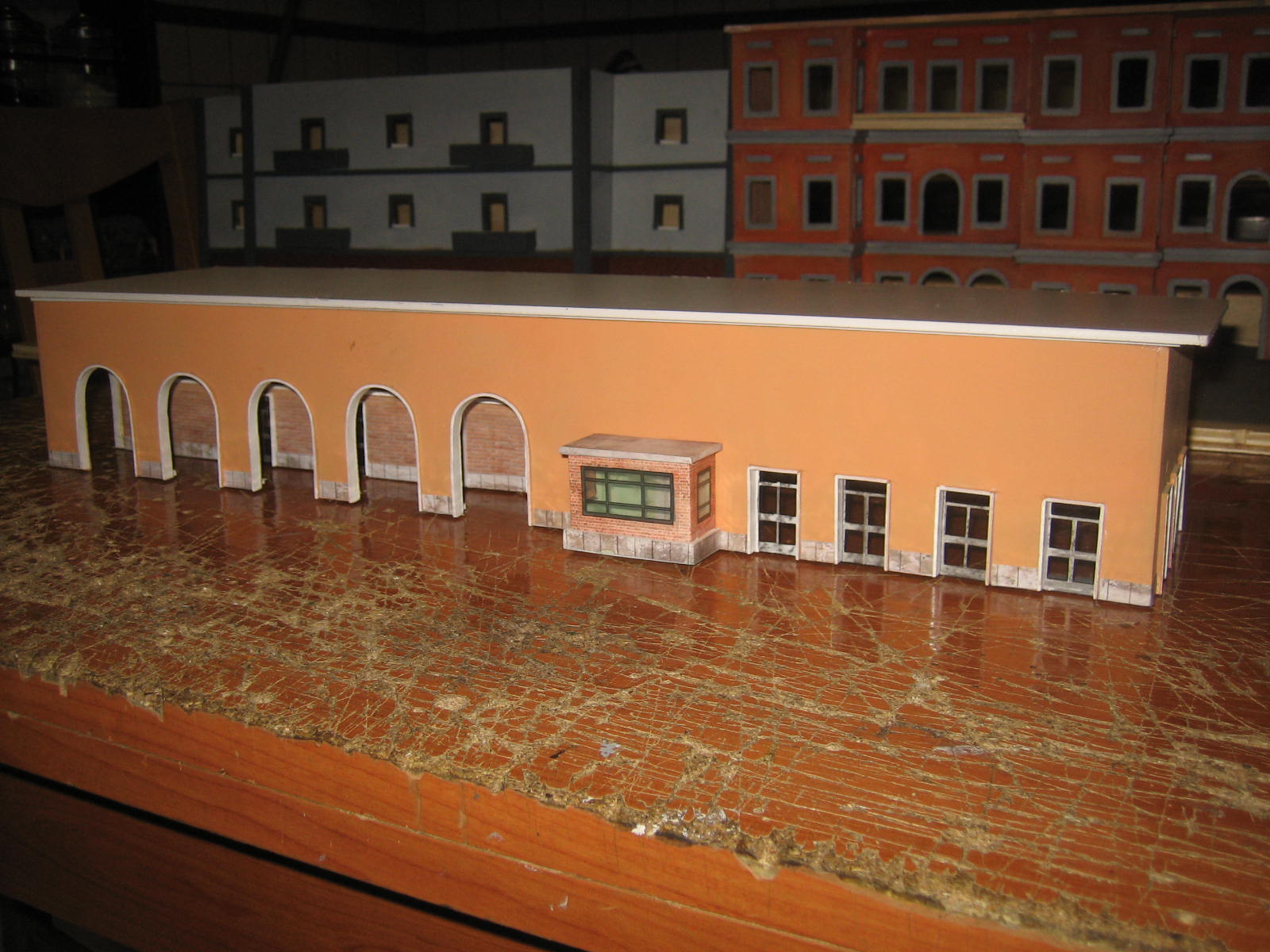

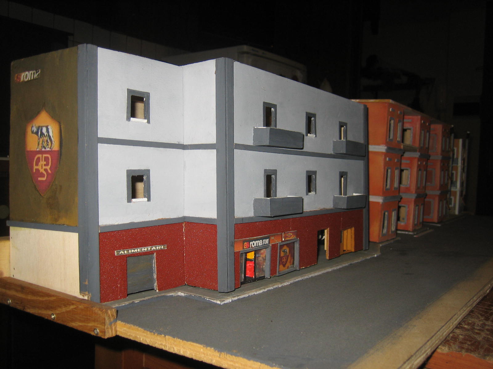

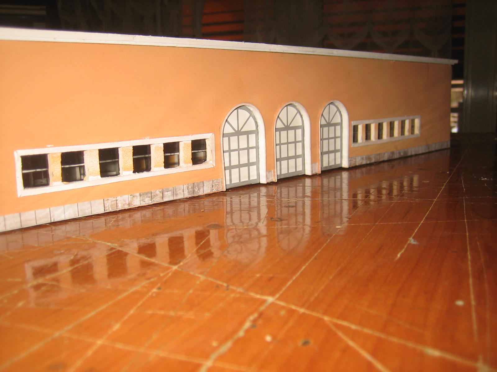

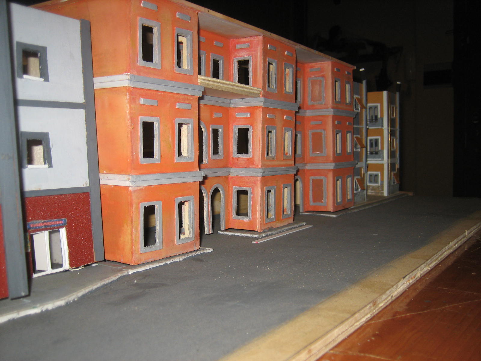

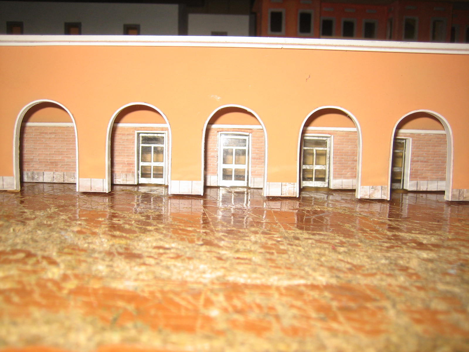

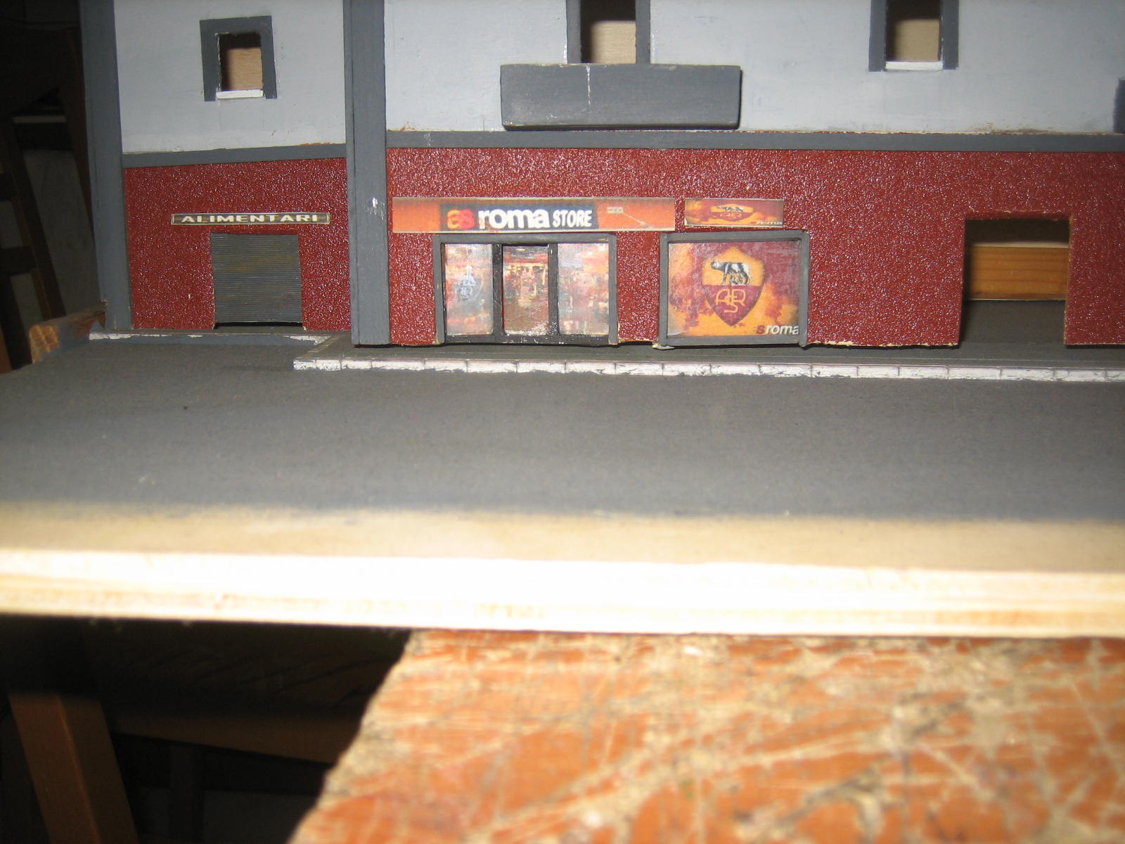

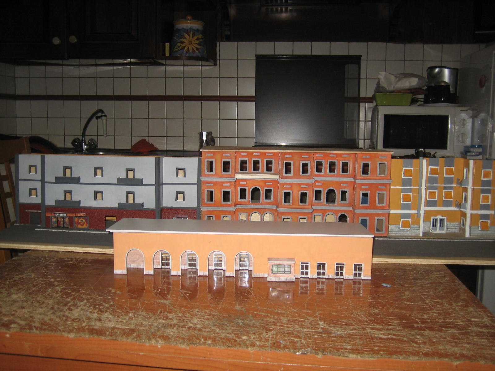

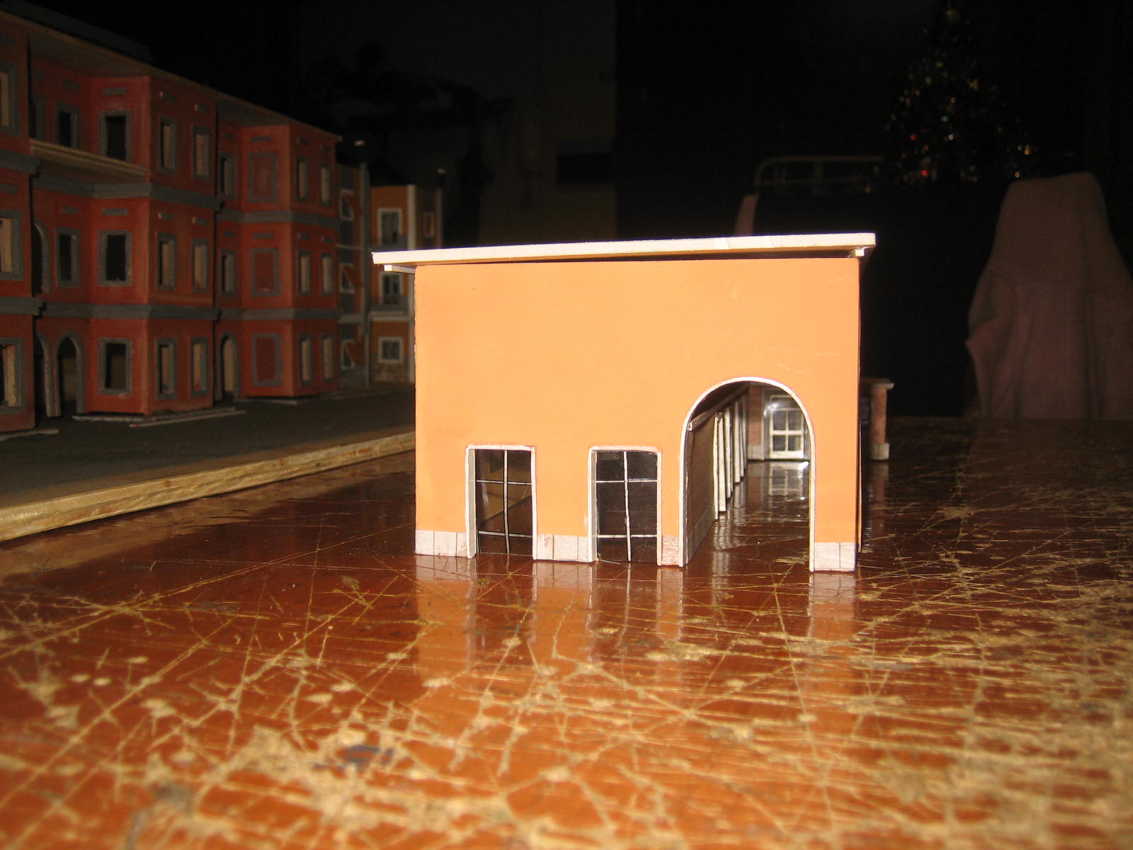

Ciao e buon giorno e buona domenica a tutti,ecco nuove immagini sulla stazione Giari,in piu vi allego le immagini dello sfondo che andrà dietro ai miei moduli ..........tre tipi di costruzioni centrale modello Pompeiano,destra e sinistra primi edifici degli anni 70-90....vostri pareri e consigli........Naturalmente i lavori proseguono alternati....ciaooooooo
224,3 KB
249,42 KB
202,53 KB
216,11 KB
171,08 KB
200,68 KB
180,52 KB
210,71 KB
195,62 KB
225,66 KB
249,01 KB
247,91 KB
180,53 KB
Ho riinserito questa non me ne vogliate ma essendo di Roma e tifoso della Roma mi sembrava piu che giusto rimetterla doppia :wink: :wink: :wink: :wink: :wink:

Complimenti Gianfranco, davvero un'opera maestosa.
Che colori hai utilizzato per dipingere la stazione?
A proposito (io sono interista), ti sei dimenticato di mettere "er pupone" fuori dal Roma Store...

Re: La mia stazione GIARI TIPICA Settebagni
#19 Messaggio da Gianfranco »
Ciao Andrea colori HUMBROL,pero prima faccio sempre delle prove per vedere l'effetto,invece per il pupone ormai qui a roma,è un gran :cool: ,questa sera vedremo la caduta di roma[xx(][xx(]senti ma dalle tue parti c'è neve??????qui fa un freddo bestiale...ciao
