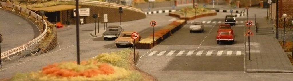

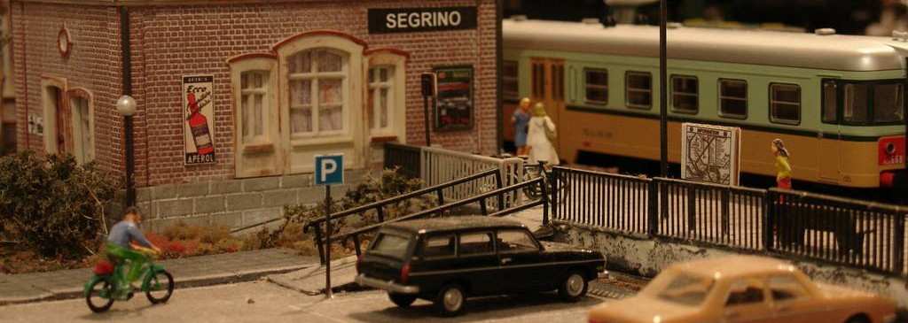

E’ inevitabile che i cartelli stradali trovino spazio all’interno dei nostri mondi in miniatura.
Nela mia "valle incantata" ne ho realizzati a iosa...
Eccone alcuni nel piazzale antistante la stazione di Segrino...
Ecco dei segnali di indicazione nei pressi dello scalo...
La strada sotto il ponte in pietra che conduce in stazione...
Grazie al contributo di Carmelo Ferrante li abbiamo riprodotti in perfetta scala modellistica (Ho - N - TT / Italia - Germania - Austria). E' sufficiente una normale stampante a getto d’inchiostro. Si stampa il cartello su un foglio bianco e lo si incolla successivamente su di un cartoncino sottile. Per i pali potete utilizzare degli steli per decoupage, con un costo davvero contenuto se ne possono realizzare parecchi.
