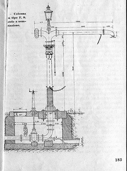

Poi Massimo ha detto che la tipologia giusta era quella a una sola rotazione.
Quindi ho scelto questa:
85,41 KB

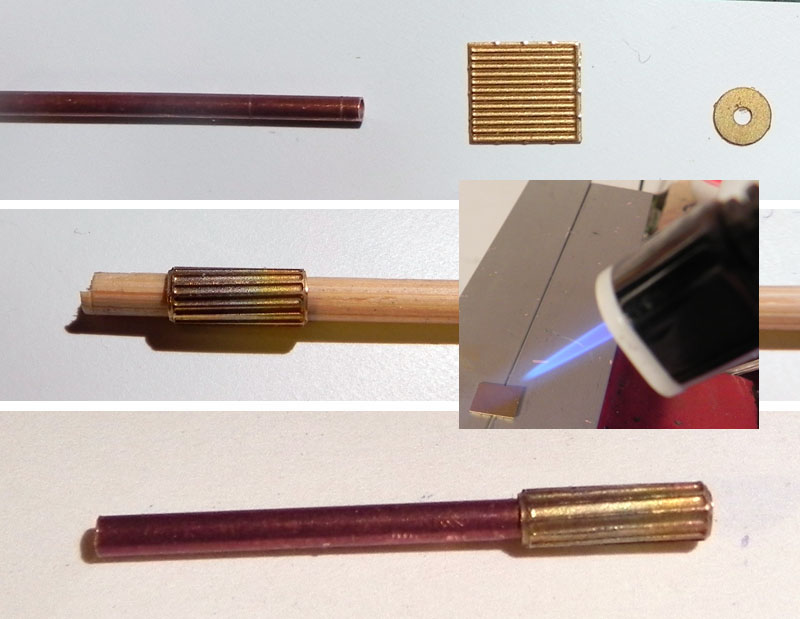

Per il tratto di colonna scanalato che é in basso, ho usato un pezzo di recupero tra quelli che Lineamodel da in omaggio per prove di saldatura.
L'ho cotto con il saldatore a fiamma (riquadro) rendendolo malleabile e l'ho arrotolato su un legno per poi trasferirlo sul tubicino di rame.
31,29 KB

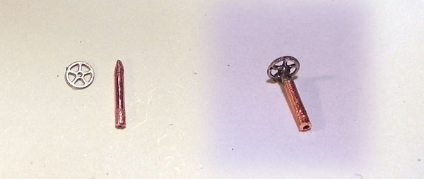

Per la valvola ho utilizzato un tubicino da 1,5 mm. a cui ho assotigliato la punta che ho infilato in una delle manovelle del freno del Ddm (grazie Nino di averne messo in abbondanza) e ho dato un punto di brasatura.

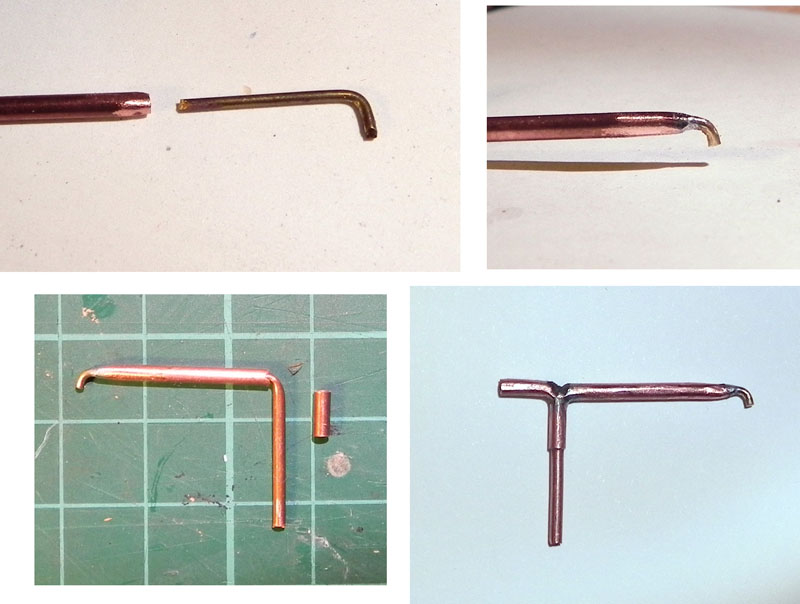

A questo punto si é deciso che invece di due rotazioni doveva averne solo una e quindi ho modificato la parte superiore.
83,35 KB
Per il lato del contrappeso il solito tubicino da 2mm.
Per il lato di uscita dell'acqua ho brasato un tondino da 1 mm. e rastremato la parte di unione con una limetta.
Sul lato opposto del braccio ho infilato in quello da 2 un altro tubicino da 1,5 mm. che avevo piegato a 90°.
Sul tratto verticale da 1,5 ho infilato ancora un pezzetto da 2 mm. che ho brasato da sotto lasciando sporgere un pezzo di quello da 1,5 e che infilato nella parte inferiore della colonna permetterà la rotazione.
A questo punto ho collegato i tre spezzoni con dei pezzetti di rame che ho poi modellato con la lima.

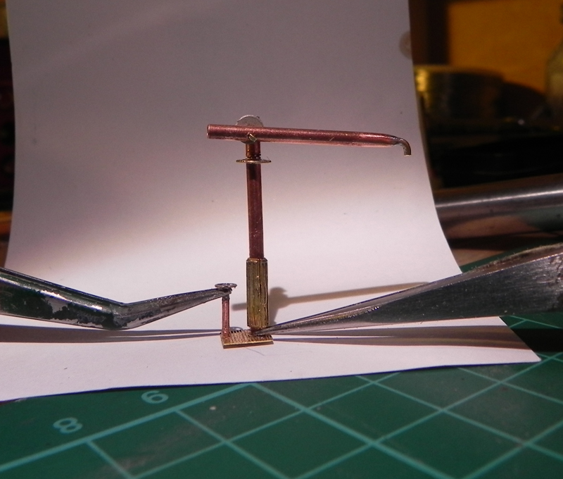

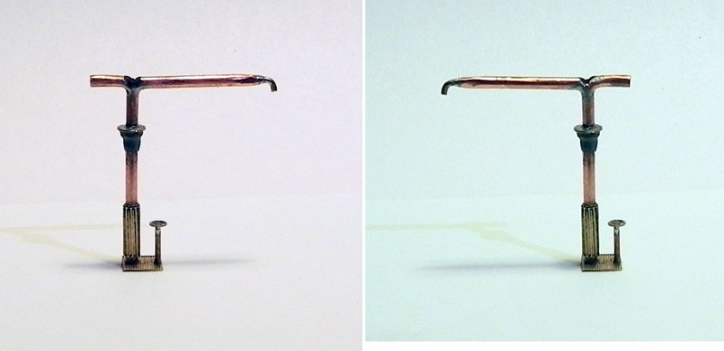

Nella zona superiore della parte fissa della colonna ho brasato una rondella a cui ho allargato il foro e ho modellato il capitello con della pasta bicomponente (milliput black).
44,22 KB
Come si può vedere dalle foto il braccio gira liberamente.
Per il momento devo sospendere i lavori per procurarmi o farmi gli ultimi dettagli che mancano.

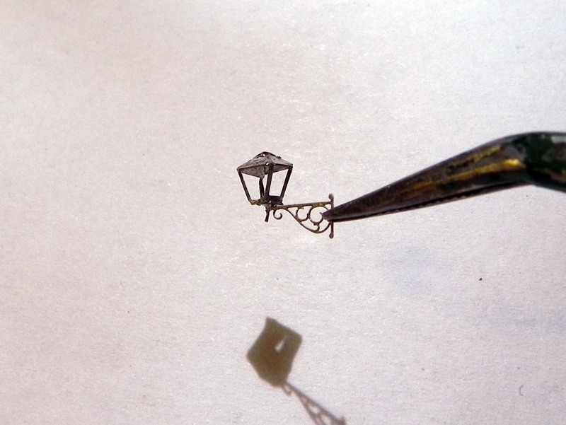

La lanterna proverò a farla (ho già fatto i disegni) e spero di riuscirci. Per la Stazione di Rivarolo ho fatto queste in scala N, e la foto illustra la prima prova di montaggio.
323,84 KB
In 1:120 spero venga meglio.
Per l'illuminazione abbiamo degli illustri esperti, se viene bene, ci penseranno loro :grin: :grin: :grin:

Davvero belle la lanterna in scala N. Ai limiti del possibile.

Francamente non capisco come si possa illuminare, visto quanto è microscopica!

Credevo che la lanterna fosse una presa in giro ... E' stupefacente !!!

L’illuminazione della lanterna penso sia possibile, lo spazio interno dovrebbe essere di mm 2,9 in altezza e 1, 9 in larghezza nella parte bassa. Il foro del tubicino della colonna è di mm. 1.
Quindi dovrebbe starci il miniled e il filo dovrebbe passare.
Mi spiace, Massimo, ma niente uscita d'acqua, anche quella si potrebbe fare, ma escluderebbe l'illuminazione... :cool: :cool: :cool:

Fantastica Giuseppe........la lanterna poi è un vero bijou.

In effetti è un'opera d'arte.
Forse meglio di una vera.
Anzi, senza forse...
