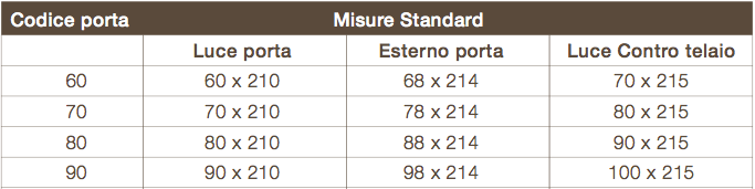

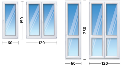

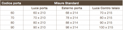

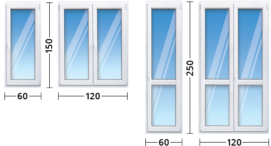

Ti posso dare alcune misure di riferimento, l'altezza minima di un interno, per norma è 2,70m, le vecchie costruzioni erano anche 3m, lo spessore della pavimentazione si aggira attorno ai 30cm, per cui la misura di un piano è mediamente 3m, per gli infissi la misura standard è come quelli che vedi in figura
per la larghezza di un immobile non ci sono misure di riferimento, puoi prendere la larghezza di una finestra come riferimento e calcoli dalla foto una misura approssimativa, in base alla scala che desideri dividi le misure
