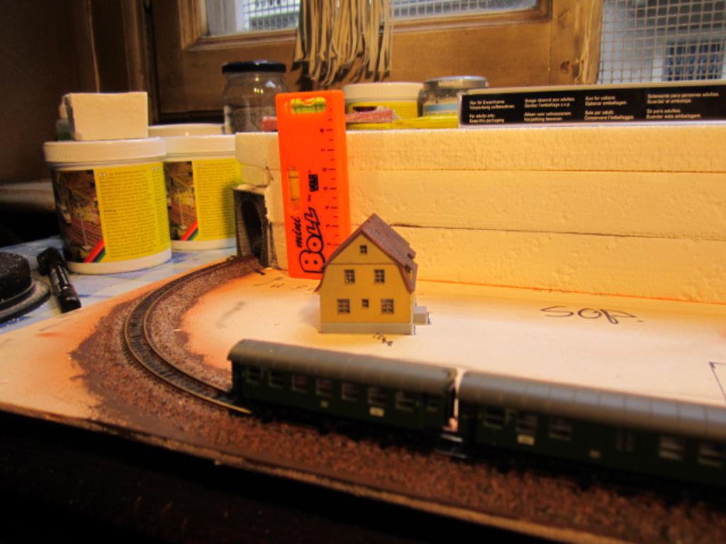

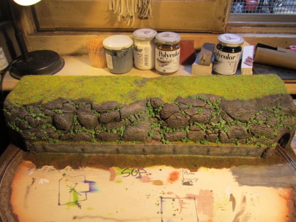

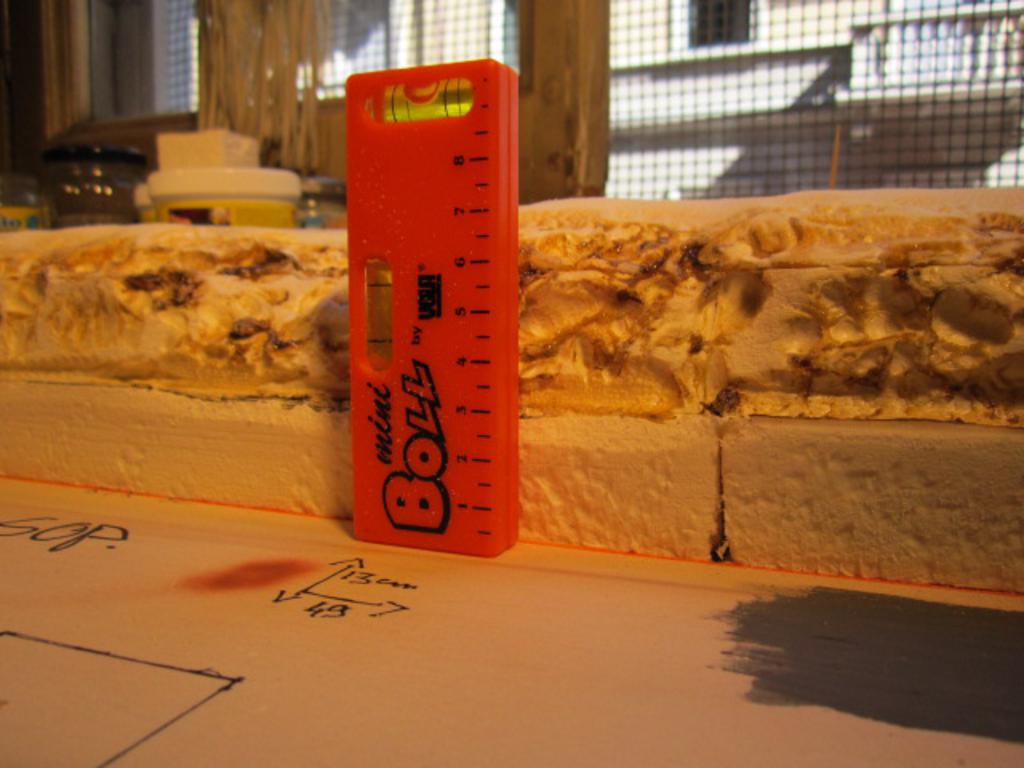

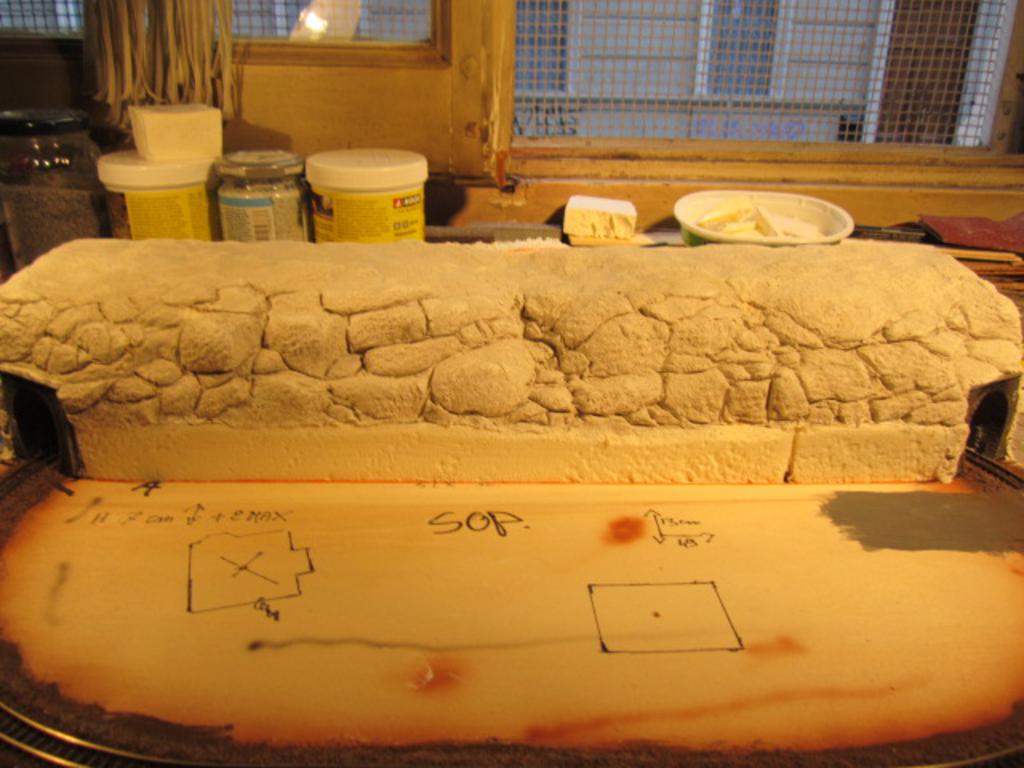

Un altro metodo più facile e comodo per fare i rilevati colline e quant'altro sono le lastre di polistirolo estruso per edilizia.
Oltre a mantenere la leggerezza che ci serve permette di lavorarvi comodamente con sgorbie , raspe, pirografi e stucchi in modo da sagomare il rilievo che ci serve per il paesaggio
Vedi un mio lavoro
94,45 KB
92,75 KB
98,58 KB
117,7 KB
Il link per vedere tutta la lavorazione del mini plastico
topic.asp?TOPIC_ID=13933
Trovi le varie spiegazioni
