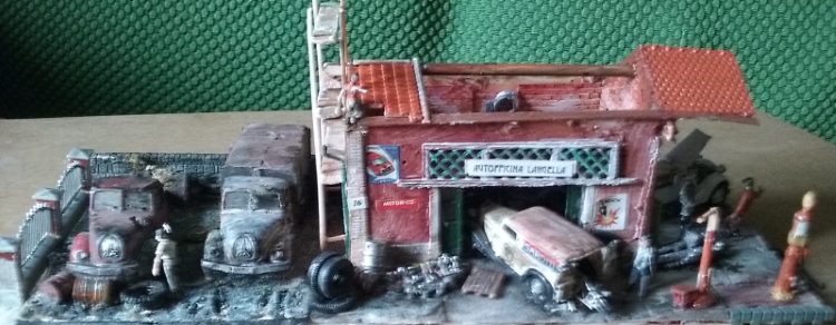

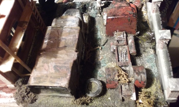

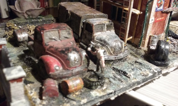

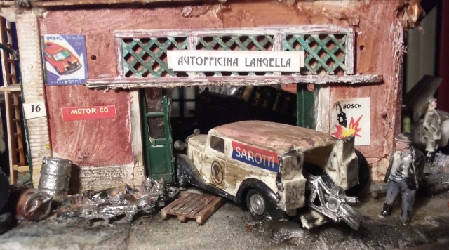

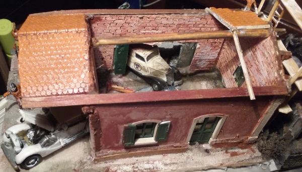

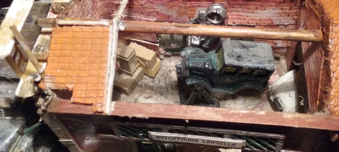

Comincio con il sottoporre alla vs benevlente comprensione :sad: l'officina con nome dedica ad un fior di meccanico che nn c'è più. Il nuovo plastico e armamento sono genericamente riferiti agli anni '30-'primi '50; il piccolo centro rurale è dotato di complesso edilizio essenziale e dato in appalto ex novo ed in parte in restauro conservativo; è dotato di uno scalo ferroviario con un traffico di merci raccoglitori, servito da un diretto e con transito saltuario di direttissimi nel corso di lavori alla linea piena in ammodernamento.
L'Officina LAngella Giuseppe, porticese, presenta un operaio alla demolizione di mezzo pesante per recupero ricambi mentre un collega prova a rabberciare il vecchio tetto crollato... si sa, tempi duri quelli e ci si arrangiava! E' arrivato il fornitore per pezzi da magazzino mentre il capo officina sbriga un meraviglioso Mercedes... roba di poco: piccola manutenzione per il ricco possidente, germanofono e molto chiacchierato... L'interno mostra pareti così-così cui pendono attrezzi e ricambi e una vetusta berlina sui ceppi..
Infine solo un cenno di qche altro lavoro in corso; m'auguro che l'appaltante nn faccia fesserie né si faccia bloccare i lavori... anche se, dormendo allora con le porte aperte, furbate nn ce ne dovrebbero essere...

Un diorama molto carino ricco di molti particolari, complimenti Luciano :wink: Massimiliano :cool:

Mbé Mario, questi appaltatori improvvisati, in tempi grami come quelli poi, tra guerra e ricostruzione, hanno in H0 usato per il tetto ricetta un pò "zingaresca": da tendina di paglia per finestre, sfilare una cannuccia quanto basta, indurirla con velo di vinavil o Attak e ripassare in colore simil-legno quale trave trasversale alla linea di colmo (botta di terminologia architettonica, tié!); per palo di appoggio tegole, carpire stecchino infilza-rollé-di carne, sminuzzare a misura e "azzeccare" sui frontalini (proseguire con cautela antimoglie per completare la travaura se nn ci si scoccia di ricoprire tutta la superficie e se nn si vuole mostrare l'interno dell'edificio. Come vedi Mario, operazione mooolto complessa e laboriosa (!)... per le tegole, furto in uno scarico di materiali edilizi avanzati o cannibalizzati e verniciatura (preferisco ad olio ma con colori dei noti barattolini per modellismo, nn quelli cheil Committente usa per i suoi quadri, ché gli paiono più "oleosi" e con minor "aggrappamento".
Circa i colori modellistici, chi come me li possiede da anni, decenni anche, diluente inodore vegetale e olio di lino invece, usati per pittura ad olio, mi pare risolvano il problema dell'essicamento: in rapporto uno a tre diluente-olio, magari con siringa a perdere e quanto basta (cioé poco), agitare alla MAga MAgò con bastoncino nel barattolino dopo aver pestato per bene i grumi di colore essiccato, lasciare decantare qche ora e quindi utilizzare. Cque una sbatacchiata a tuti i barattolini ogni tanto nn guasta, a prescindere dell'uso che s'intenda farne.
A proposito del tetto, ne posterò foto appena ne faccio, su un ricovero monoposto per locotender, tagliato con cutter nelle sei parti in cui è stampato un tetto di ua San Colombano (troppo grande per le proporzioni del plastico in progetto, sono state rimontate congiungendole con attak cinese (1 euro e ottimo!!), sostenuto al di sotto con travetti di cartoncino spesso o similare, il tetto a due spioventi è stato completato e rifinito con: prima passata colore secondo bisogna; poi splamata di cera per mobili di color mogano chiaro o scuro a seconda, è di forma e misura di una gomma per matite presso coloristi a pochi spiccioli; dopo averla strofinata trasversalmente sulle tegole, con un saldatore (magari con lama taglierina riscaldata in mancanza), ripassare con pressione sciogliendo e lisciando in tal modo la cera che si conforma al tegolato. L'effetto vecchio, sporco, brutto e cattivo che in famiglia proprio nn piace ma a me si, si ottiene con un utilizzo nn omogeneo qui e lì sul tegolato. Il saldatore nn scioglie quel tipo di plastica, specie se nn gli si dà corrente se nn per riscaldarlo e consente di ben ricoprire, nel mio caso, le giunture che diventano quasi invisibili. Dopo qche giorno in zona un pò freddina, la cera si è ben rappresa e si puà rifinire con colorazione e sporcatura quanto basta.

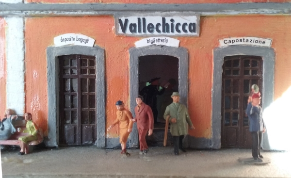

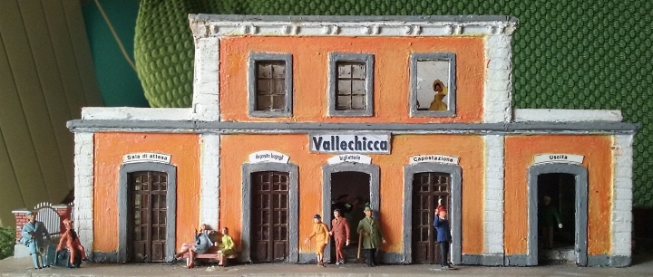

qui di seguito lavori all'abitato paesello con scalo merci da montare sul plastico, ma ancora in progress e nn ultimati. Ciaotutti

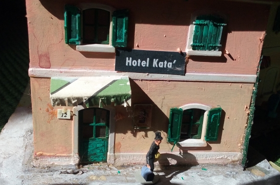

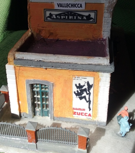

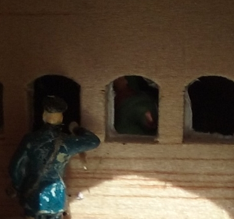

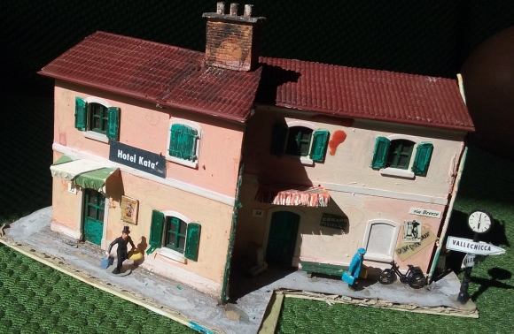

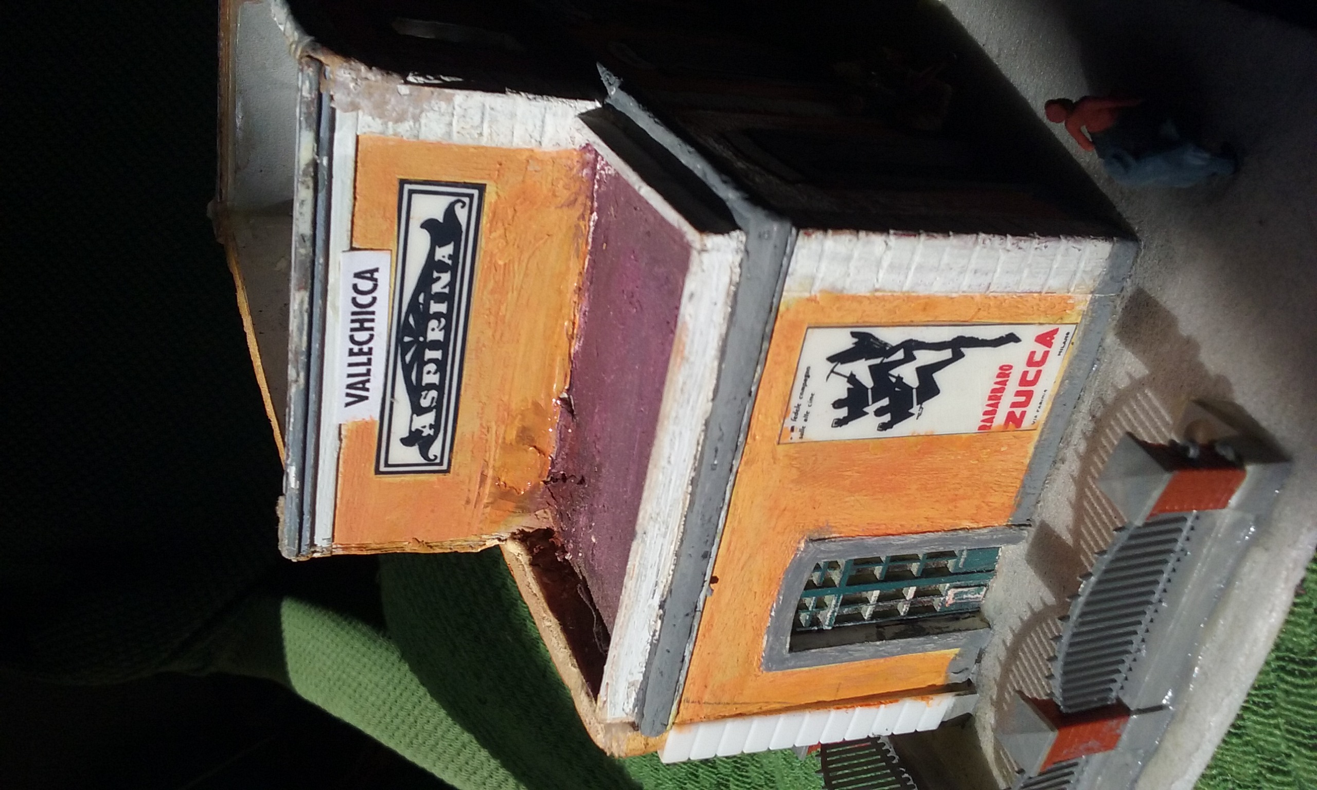

dunque, sopra l'alberghetto, dicevamo siamo in tempi storici travagliati e anche stà costruzione lo è, devo riaprire un appalto di finitura ma qui si vede la preparazione grezza dell'intonacoe la selvaggia cannibalizzazione di diversa origine delle varie componenti, assemblate in un unicum "fuori catalogo", insomma poco raffinata sarà anche al termine lavori ma... che dì, chi s'accontenta gode!

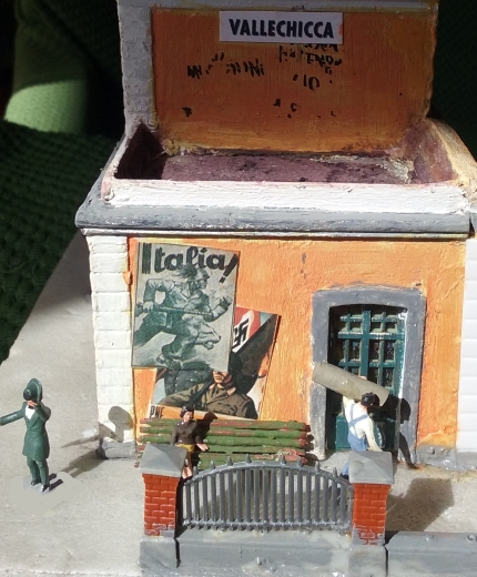

Qui sotto il FV di cui il tetto a spiovente è in fase di collaudo... realizzato in cartone con marchingegno di sostegno e chiusura amovibile fin quando sarà inserito in loco e con allaccio luce (al proposito: che lampade? dove reperirle e affidabilità di unico allacciameno in parallelo per i fabbricati...?)
