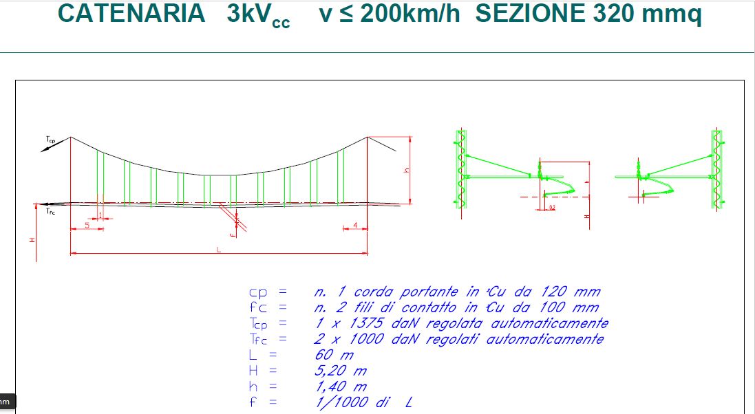

Ciao, finalmente sto procedendo 10 min al gg, con il mio plastico (H0) fermo dall'inverno, e sto posizionando la catenaria tipo LS. Però non mi torna una cosa: la campata di questo tipo di palo è la stessa della M? I cavi rigidi che erano in dotazione per questo palo (usato credo lima collection), sono 19cm... sono giusti? Mi sembrano troppo ravvicinati e nei forum si legge di tutto, ma senza capire quanto debbano essere...

Ciao Matteo, poiché parli di pali tipo LS, questi trovano impiego solo in piena linea. Genericamente parlano, in rettilineo, la lunghezza della campata standard dovrebbe essere di 60 m. In curva e in altri casi particolari (sezionamenti, tenditori ecc) la lunghezza della campata dovrebbe accorciarsi, ma non ho dati su questo. 60 metri sono pari a circa 700 mm in scala H0. Tuttavia credo che nei plastici si adottino misure assai più compresse, per adattarsi alla riproduzione in scala.

Solo in piena linea e circa 70 cm di campata? Grazie per le info mi sono molto utili!

I pali LS vanno solo in piena linea, si. La campata dovrebbe essere 70 cm nei tratti rettilinei di piena linea. In altre situazioni può variare. Sicuramente è poco applicabile dal punto di vista modellistico, basti pensare che per avere una banchina standard da 250m (stazioni medio/piccole) servirebbero ben 2, 80m.
