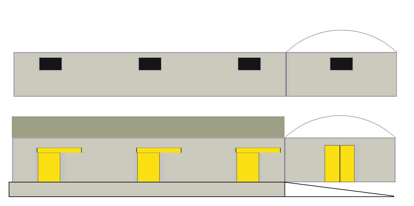

#1 Messaggio da AXEL »
Nuova realizzazione.Capannone in scala H0. :smile:

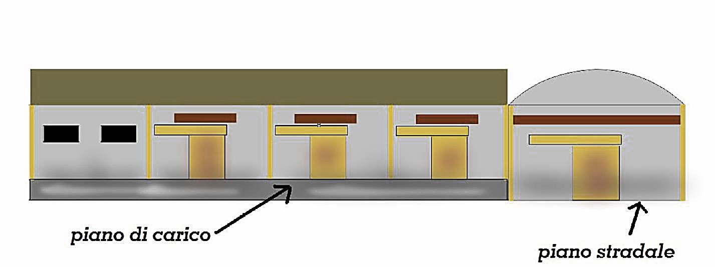

#7 Messaggio da AXEL »
Grazie a tutti!
Ho apportato delle modifiche al progetto!
57,32 KB
Re: Capannone per raccordo ferroviario (H0)
#8 Messaggio da v200 »
Ottimo progetto,
interessante la scelta della struttura che si può adattare a vari aspetti industriali,.

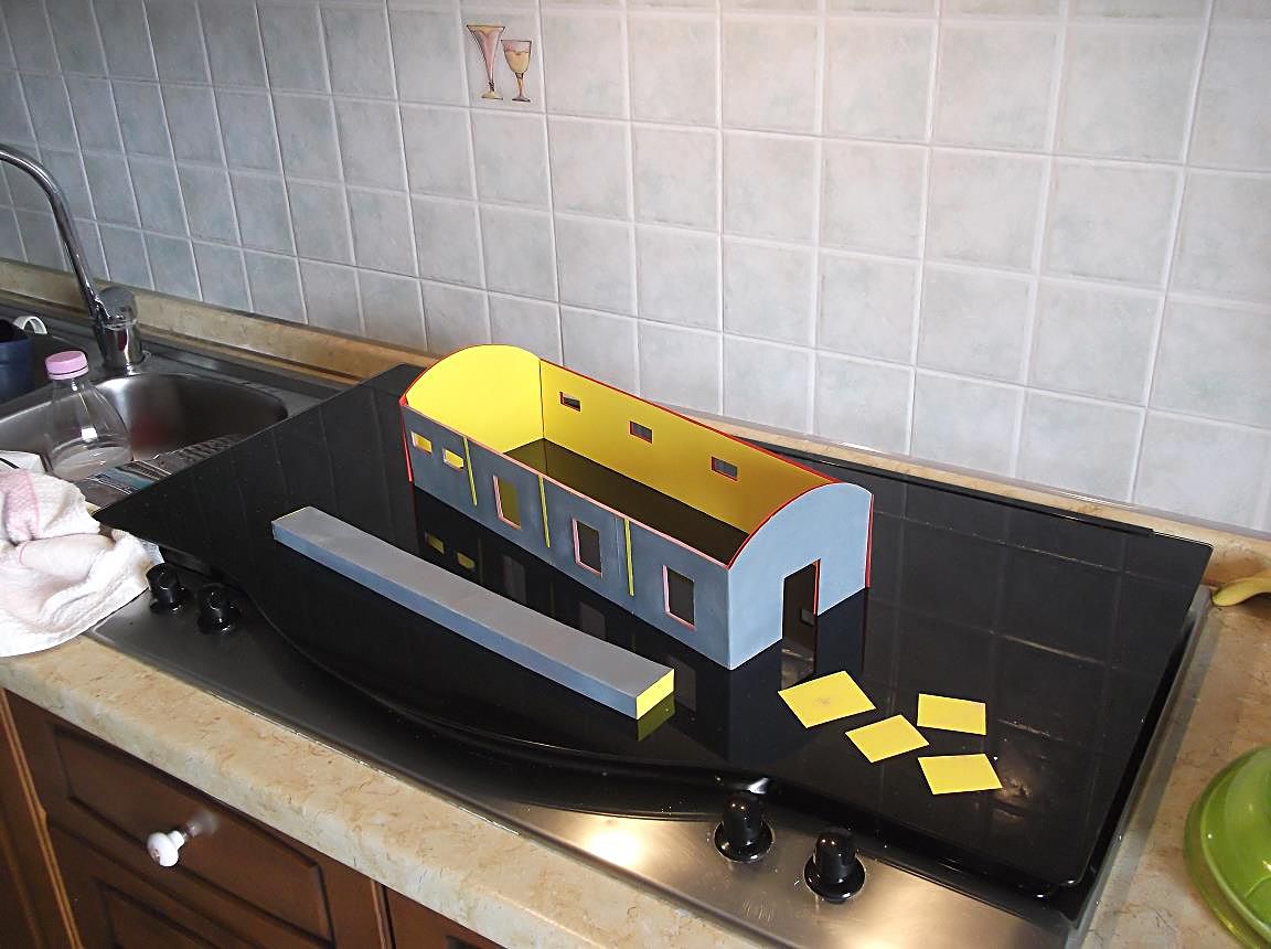

Si comincia a vedere qualcosina...
Ho usato del semplice cartoncino....
Se avete domande sono a vostra disposizione :smile:
170,89 KB
#10 Messaggio da v200 »
Spessore del cartoncino?
Roby
Messaggi: 2876
#11 Messaggio da AXEL »
0,15 se non sbaglio :smile:

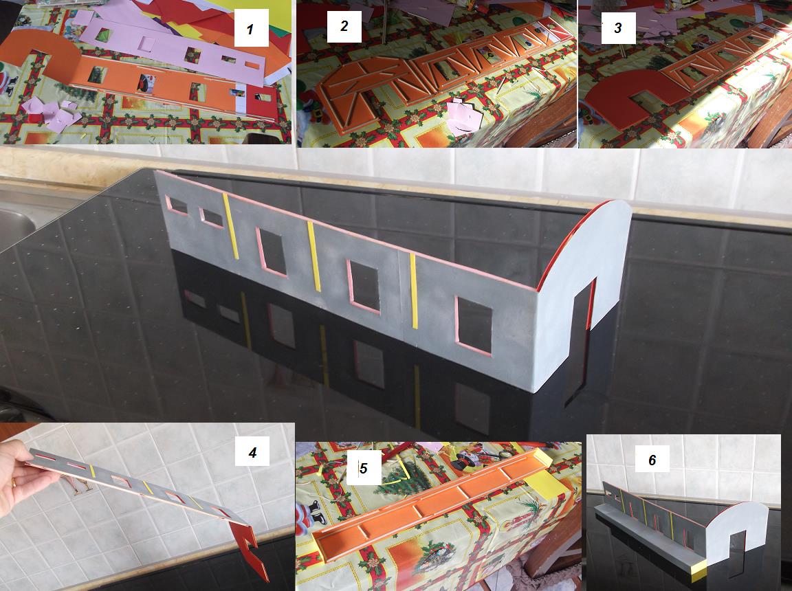

#14 Messaggio da AXEL »
Grazie :smile:
Qualche passo avanti....tutto sarà poi invecchiato, sporcato e con qualche erbaccia qua e là :wink:

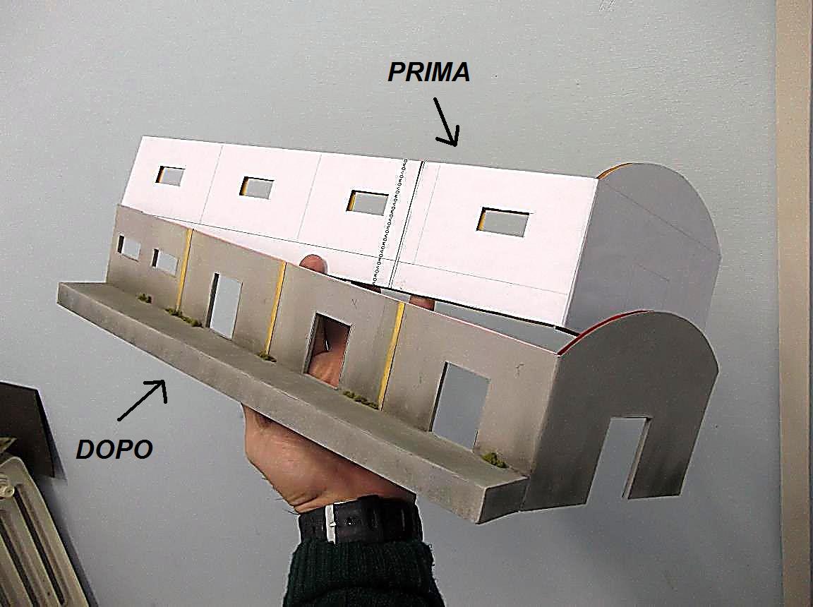

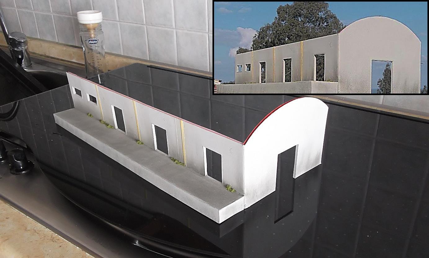

#18 Messaggio da AXEL »
Grazie a tutti.
Verniciato ad aerografo in grigio cemento e invecchiato con polvere di gessetti :wink:
#20 Messaggio da matteob »
Una domanda da principiante e un consiglio da esperto: - l'invecchiamento con i gessetti, rimane stabile sulla superficie come succede con i colori ad olio o c'è bisogno di qualche aggrappante come per le vernici in generale e poi di qualche altro altro prodotto per "conservarlo" perchè non si cancelli o si pasticci con i polpastrelli? - Consiglio: il biberon in vetro è più sano ma dissipa più calore di quello in plastica :grin:

#21 Messaggio da AXEL »
Grazie Egidio!
Matteo, dipende dalla superficie.Se è porosa, non c'è bisogno di passare nulla.Se il gessetto lo usi sui rotabili, su superfici lisce allora necessita di un fissativo spray :smile:
Per il biberon parla con mia moglie è lei che decide :cool: :cool: :cool:

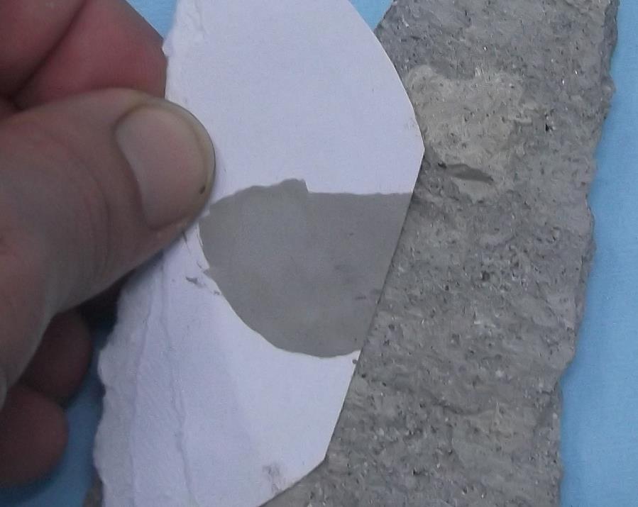

Per ottenere il colore cemento ho miscelato del bianco, del nero, del marrone e del giallo.
#25 Messaggio da v200 »
Sfumature delicatissime :wink:
Prossimo step le vetrate?
