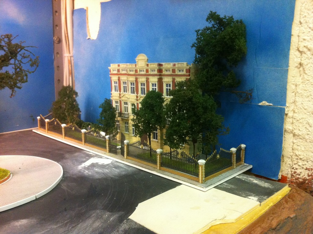

#8 Messaggio da fabio »
dipende dal materiale,dai 4 ai 10 minuti
per esempio per la palazzina in foto ho usato solo quella colla,a parte per incollare l'erba,e come vedi è composta da più materiali,resina-forex-cartoncino-plastiche varie-legno -fogliame ecc. ecc.
214,04 KB
