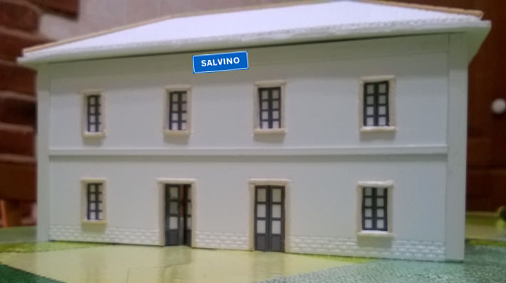

Ciao a tutti, immagino conosciate già questo sistema di montaggio di porte e finestre ma siccome fino ad ora non ho visto niente del genere vi posto qualche foto, magari qualcuno si troverà meglio nel montaggio.
Premesso che quando devi costruire porte e finestre non sempre riesci a farle entrare al loro posto perfettamente, se le fai artigianali è facile che tra la parete e l'infisso rimanga qualche piccolo spiraglio allora ho pensato.....

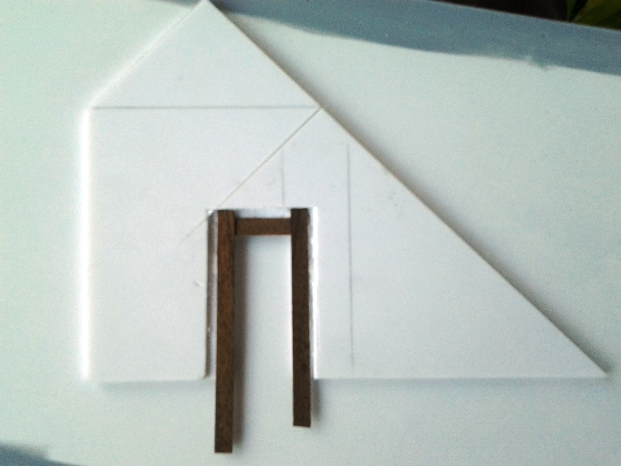

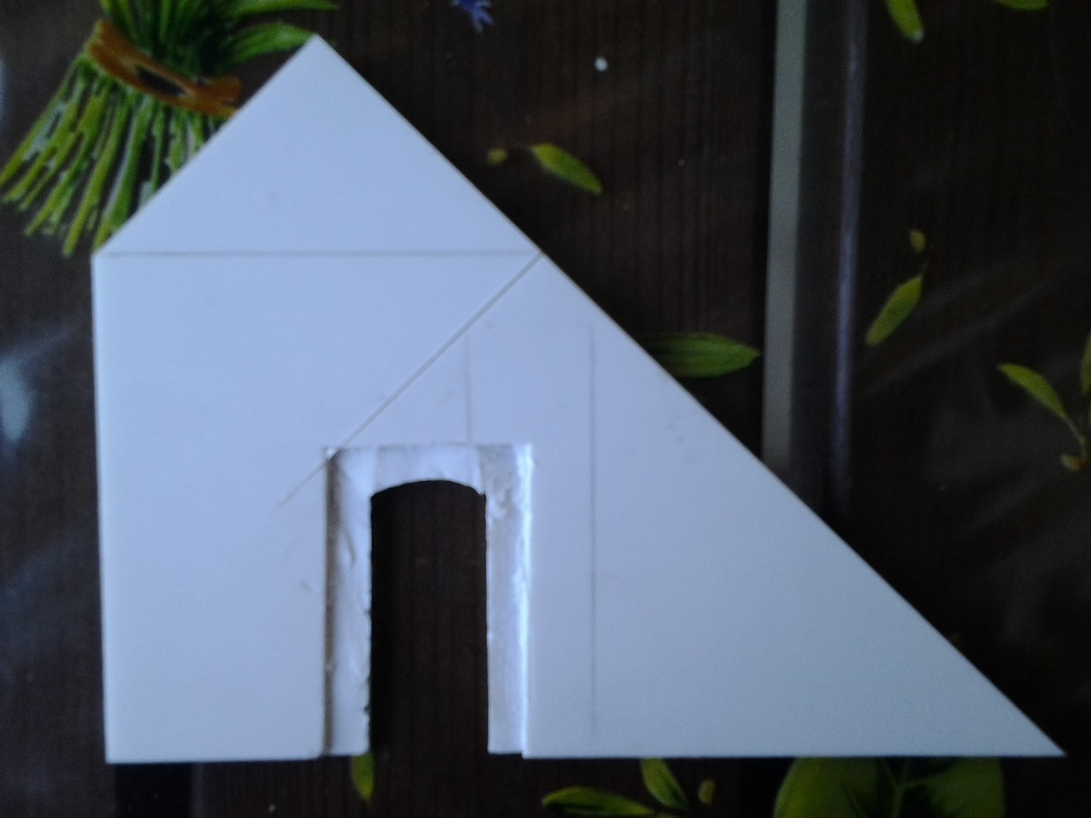

sul retro del forex 3 mm faccio un solco per farci stare i montanti, che possono essere larghi come mi pare
249,16 KB

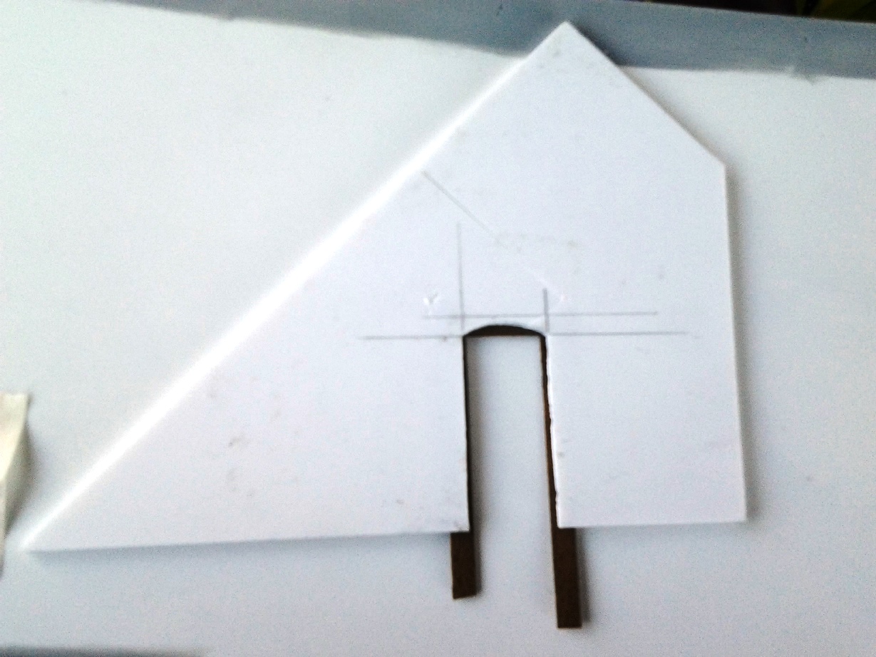

li incollo lasciando sporgere 1mm o più dal lato dell'edificio che si vede, a seconda dell'infisso che ho deciso di montare
351,24 KB
367,01 KB
Nulla di particolare ma devo dire che poi incollare le eventuali traversine delle finestre per me rimane molto semplice.
Ovviamente la prova che ho fatto è molto grossolana, niente limata, niente misure, solo per rendermi conto come veniva.
Naturalmente se volete aiutarmi a perfezionare la cosa........
Ciao Sergio

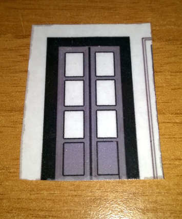

Ci sarebbe un altro sistema, stampi su foglio di carta normale o cartoncino anche a colori, poi lo ricopri con una plastificatrice termica.

Con una stampante laser sui fogli lucidi ottieni un prodotto nettamente superiore che con la inkjet, inoltre la inkjet deve essere predisposta per la stampa su lucido.
Riguardo al sistema della plastificatrice, non capisco come possa sbavare la stampa, anche se operano a temperature di 80° non intaccano l'inchiostro a meno che non sia ancora bagnato, io l'ho utilizzata per fare gli infissi di un mio fabbricato e come vedi dalle foto non sono per nulla sbavate, può anche dipendere dalla qualità della stampa, settare la stampante per stampa fotografica ha una qualità nettamente superiore, naturalmente su carta preposta, inoltre come puoi vedere tagliando si può anche ottenere una visione dell'infisso aperto, non ho volutamente eliminare la parte vetrata per pigrizia, altrimenti otterresti un risultato + reale.
