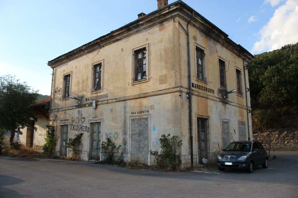

Quest'anno vacanze il Lucania. Sono riuscito a convincere mia moglie e cosi', con la mia nuova assistente mi son recato a fotografare e rilevare le misure principali della Stazione di Marsiconuovo, terminale della linea Atena - Marsiconuovo delle Ferrovie Calabro Lucane dismessa ormai da decenni.

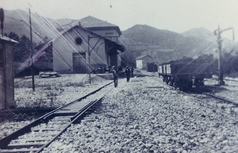

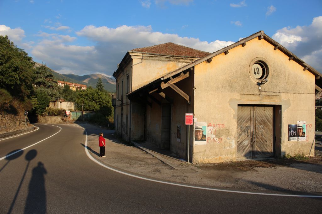

118,91 KB
136,58 KB
137,04 KB
333,09 KB

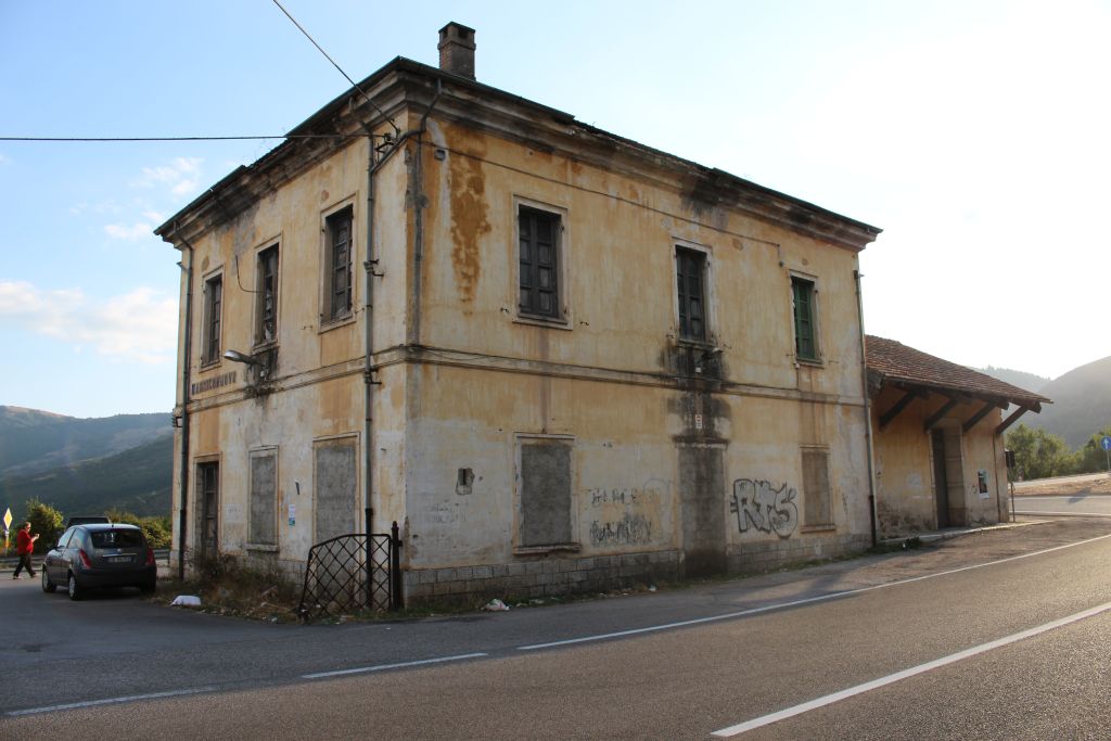

Questa in realta' e' la stazione di Brienza, ma la foto da' un'idea di come doveva essere ai tempi anche la nostra.
Tratto dallo splendido Sito lestradeferrate.it

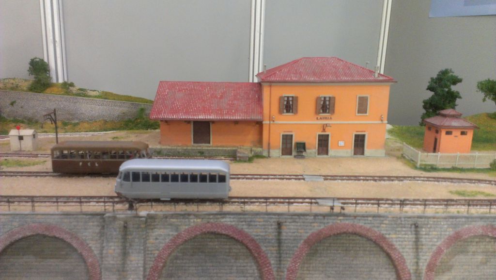

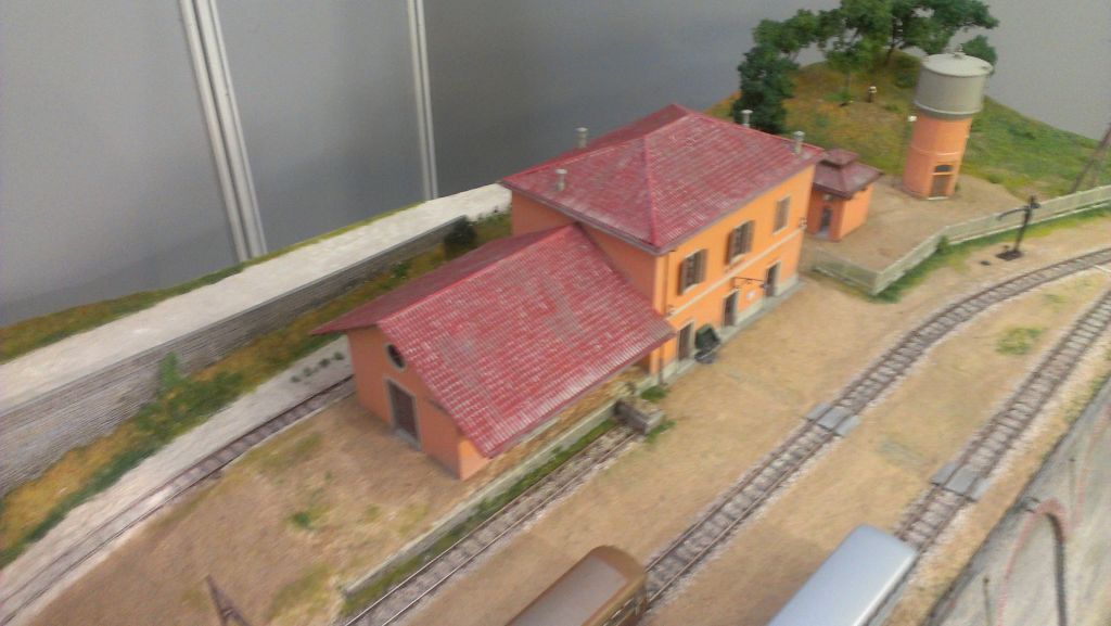

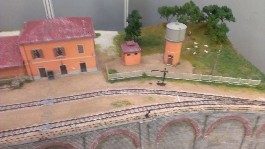

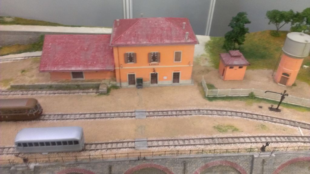

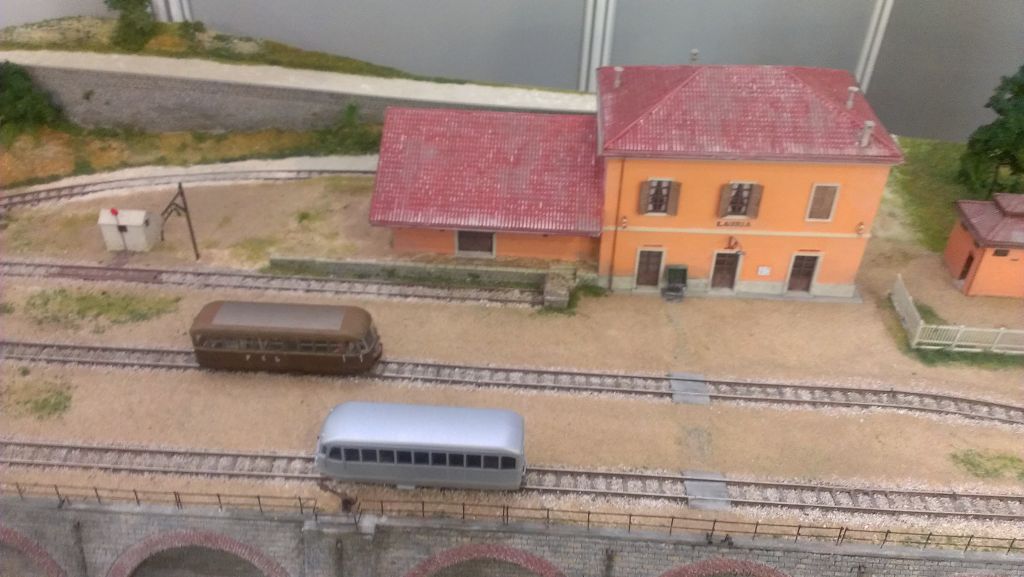

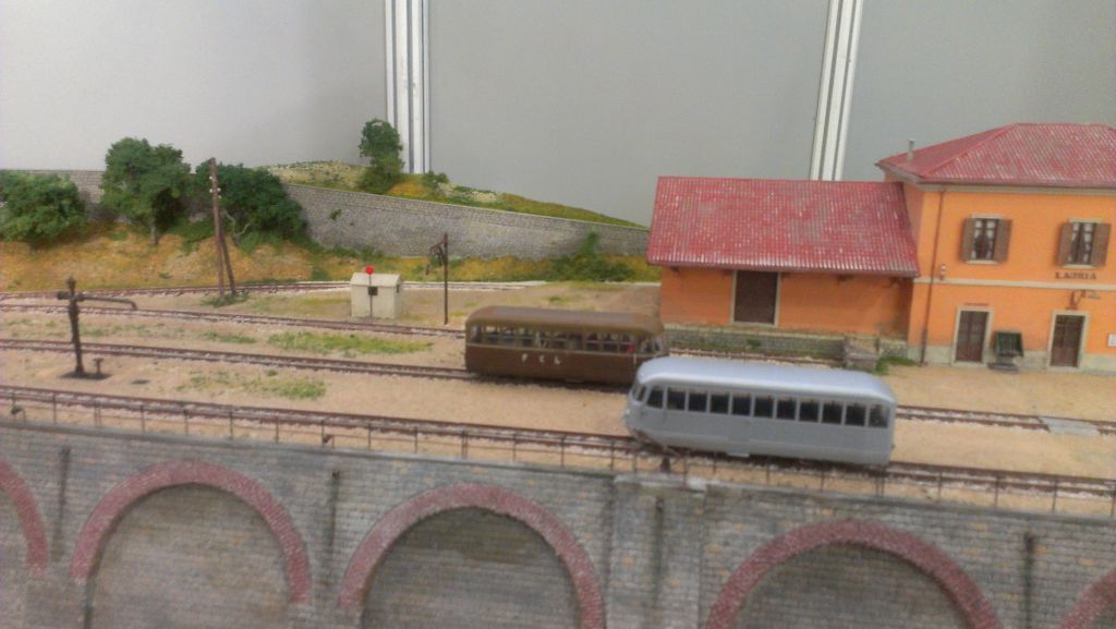

Altra fonte di ispirazione puo' essere il bel diorama presentato a Novegro da Fabrizio Ferretti raffigurante la Stazione di Lauria PZ, molto simile alla nostra.

Conosco bene sia il posto reale che il diorama realizzato da Fabrizo Ferretti. Era stato pubblicato su TTModellismo
circa due anni fa..... Saluti. Egidio. :cool:

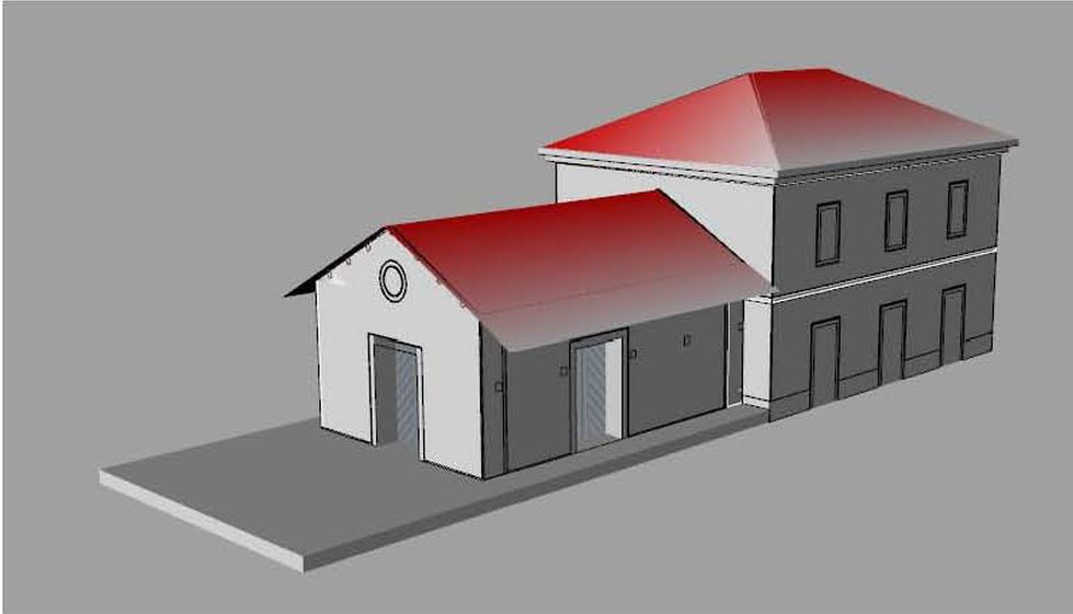

Ho finalmente finito il progetto della Stazione,
Ho revisionato le tavole, migliorato lo schema di montaggio e scritte le istruzioni.
La Stazione vi aspetta su Pescaraferr .
A breve in TT e in N.
Buon download, Antonello

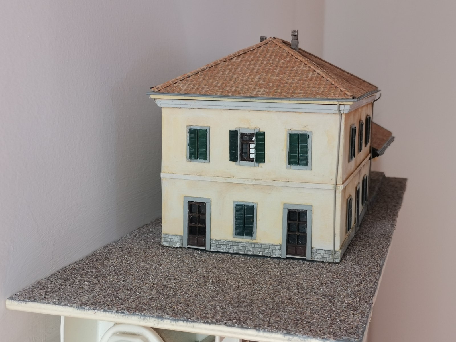

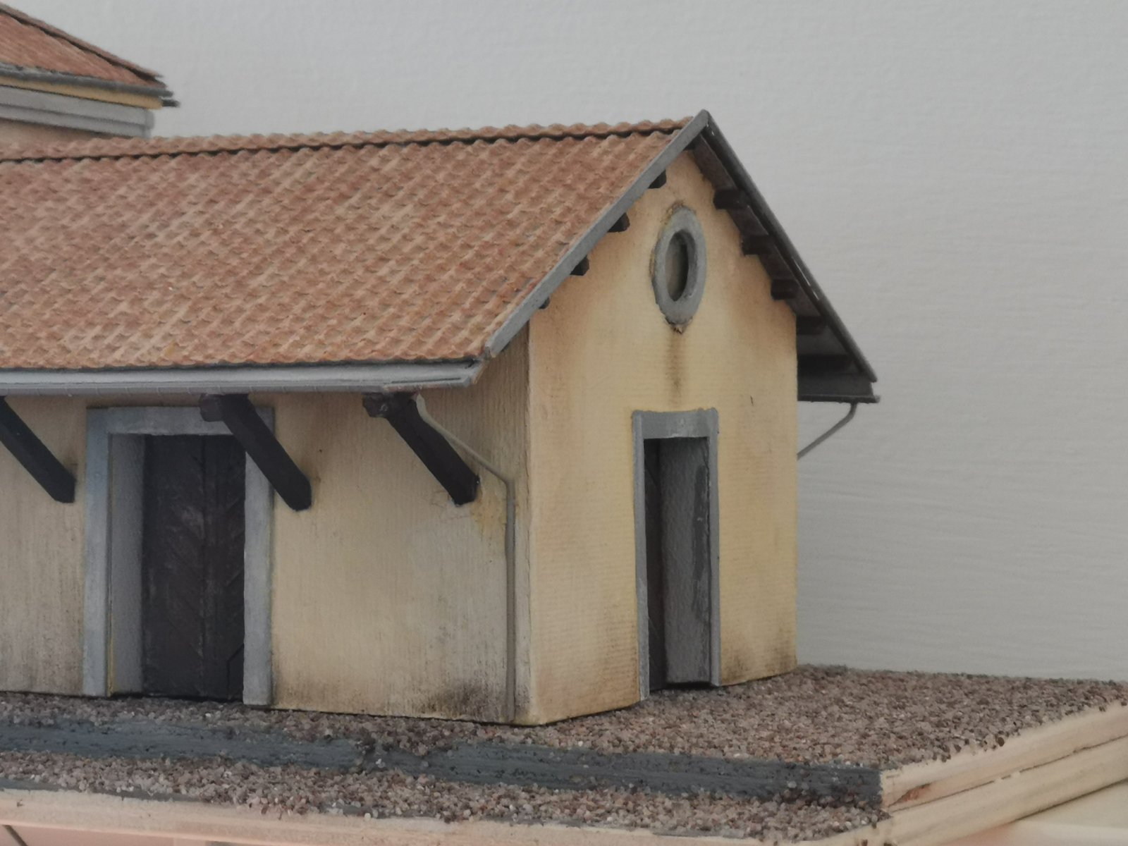

Durante il lokdown duro dello scorso anno,mi sono cimentato nella costruzione della stazione FCL di Marsiconuovo.
Ovviamente "passando" dal sito Pescarafer. La stazione è pertanto in cartoncino bristol con rinforzi interni in legno, così come in legno costruiti uno ad uno sono anche gli appoggi del tetto dello scalo merci e le porte dello stesso. Il "rosone" dello scalo merci è una guarnizione in gomma per rubinetti.
E' ancora largamente incompleta, devo posizionare i lampioni a parete, completare l'impianto di comando scambi, e, soprattutto, mi occorrono le lettere in rilievo per il nome della stazione. E' proprio per questo che chiedo se qualcuno sa indirizzarmi per il reperimento delle stesse. Magari c'è qualche ditta o qualche privato che può riprodurle con una stampante 3d? Grazie e Buona Pasqua a Tutti.

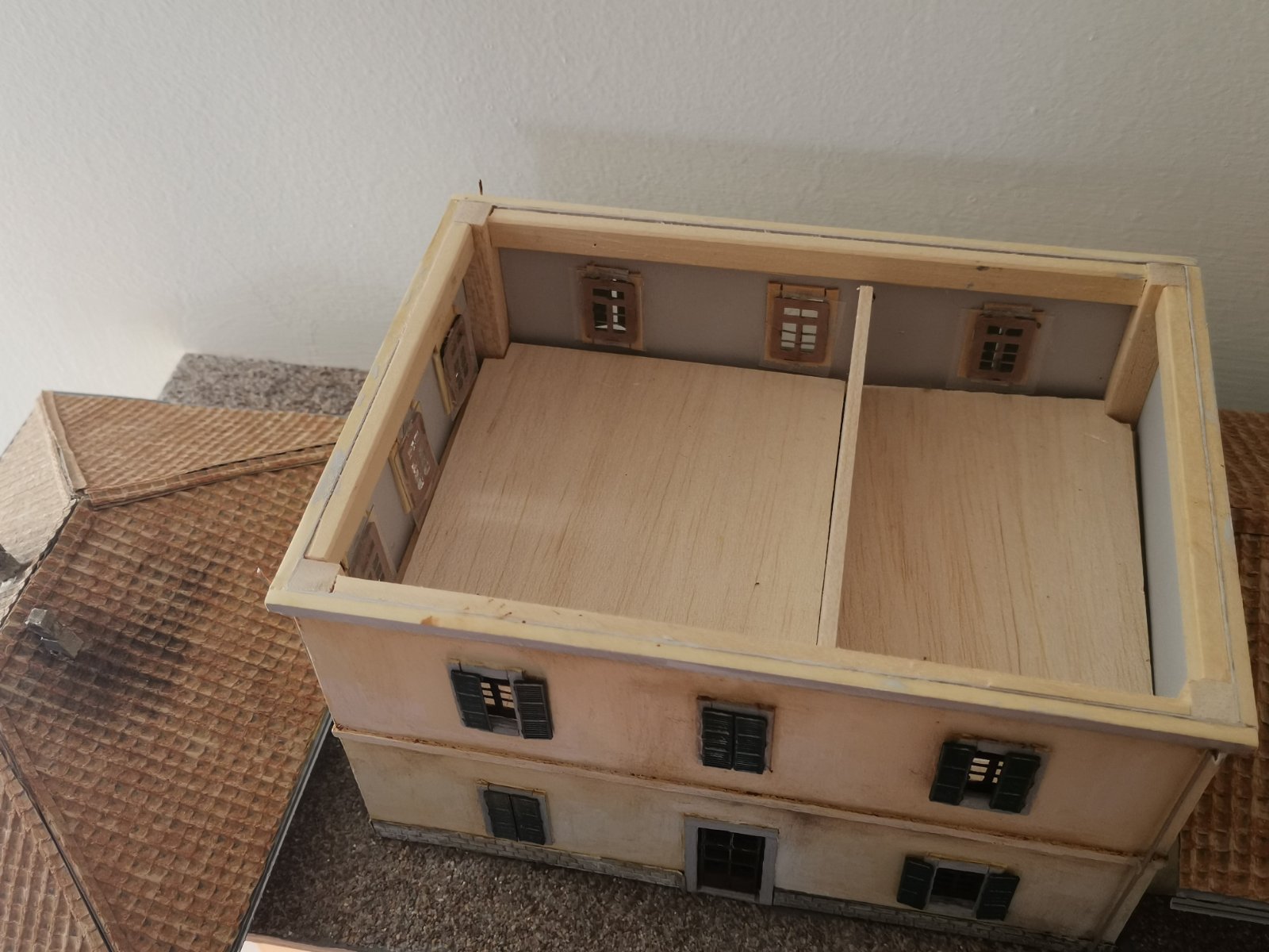

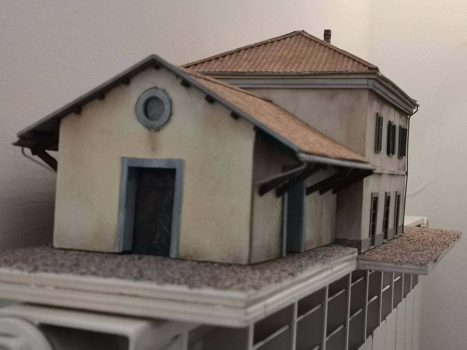

Scusa Andrea mi sono accorto solo ora di questo post. Innanzitutto Serena Pasqua a tutti, posto qui altre foto, aggiungendo, se non lo si capisce, che non sono un gran fotografo. La struttura del tetto è sempre in cartoncino e legno, e le tegole sono un foglio di redutex opportunamente sagomato. Ho lasciato il tetto amovibile, apertura a "cozza" per eventuale manutenzione dell'illuminazione interna (che ancora manca).
