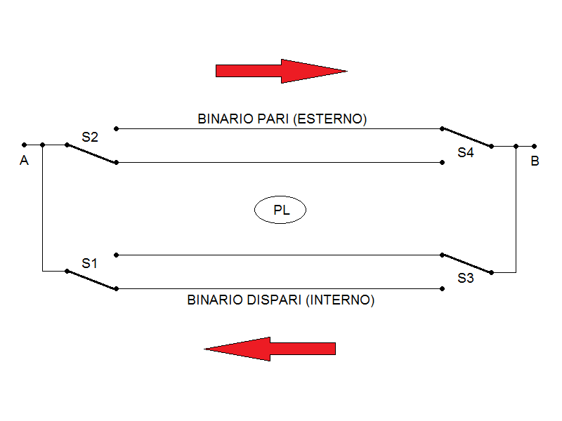

Carissimi amici, è da tempo che mi balena in testa l'idea di realizzare un passaggio a livello funzionante.
Qualcosa ho fatto in passato in scala N usando un sistema con motore demoltiplicato che funzionava benino e c'è qualcosa nel sito scala tt a riguardo. Tuttavia mi piacerebbe poter provare a gestire un pl nel modulare sul mio modulo.
Il meccanismo ed il pl stesso sono in fase di studio e spero tanto di poterli portare a Novegro, ma purtroppo si viene a creare una condizine un po' particolare, in quanto automatizzare un pl in un modulare implica il coinvolgimento di altri partecipanti che dovrebbero installare dei sensori sul loro modulo.
Questo consentirebbe al sistema pl di abbassare le sbarre per tempo prima del sopraggiungere di un treno e di farle rialzare in modo realistico.
A tal proposito ho studiato una logica basata su dei deviatori comandati da dei sensori che andrebbero installati sui moduili, prima e dopo il pl ed a una distanza sufficiente per garantire al meccanismo che aziona le sbarre per non avere tempi morti.
Questo è lo schema molto teorico della mia idea:
Schema teorico sensori PL:

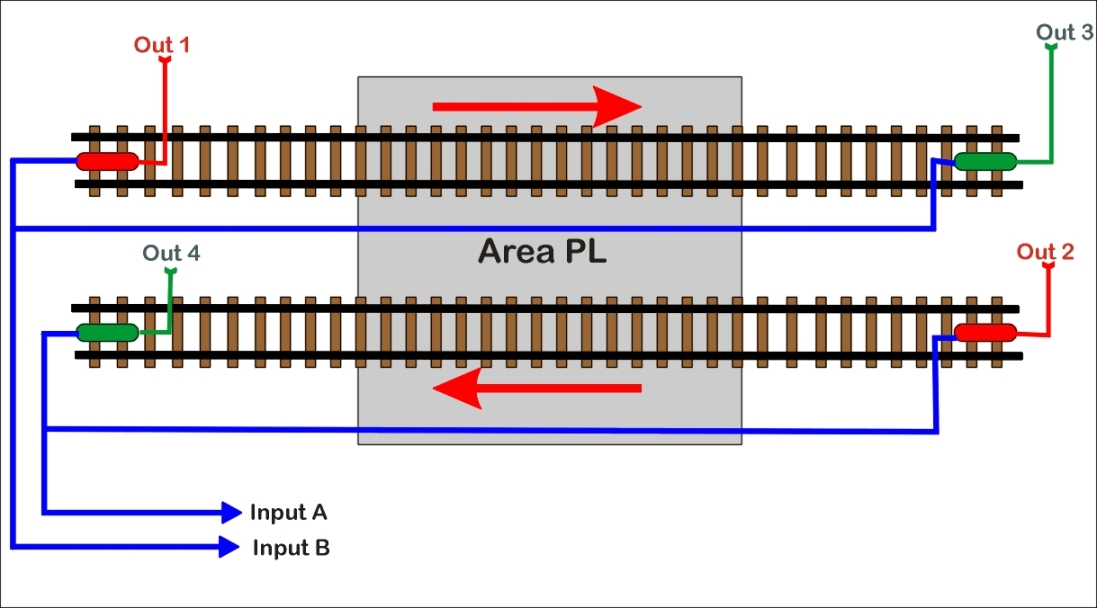

Il nostro impianto ha 2 binari di circolazione e su ogniuno di essi andrebbero installati dei sensori (2) prima e 2 dopo il PL.
Questi sensori comandano dei deviatori; da S1 a S4 nello schema.
Il loro funzionamento dovrebbe essere del tipo "passo-passo", cioè il deviatore si sposta cambiando il suo stato quando un treno passa sopra il sensore.
In questo modo, se applichiamo una tensione su A, questa si ritrova su B solo quando un treno è nella zona sensibile (PL) e la tensione può a questo punto essere inviata al meccanismo che muoverà le sbarre.
Non so se sono riuscito a spiegarmi. E' solo uno schema teorico che potrebbe funzionare sfruttando le condotte non utilizzate del bus per permettere al meccanismo di essere comandato.

Una semplice considerazione al volo.
Il sensore prima del PL potrebbe andre bene sul modulo precedente al tuo, il convoglio ci passa sopra e fa iniziare ad abbassare le sbarre che si chiudono pima che arrivi il treno.
Per il sensore di rialzo, può bastarti il modulo accanto ? Devi considerare che prima che le sbarre si rialzino deve essere passato "Tutto" il treno, e se lo vuoi ancora più realistico la coda dovrebbe essere ad una distanza pari ad una carrozza quando inizia il movimento di apertura.

Ottima idea Edgardo! Mi sembra di ricordardare che, dalla parte sinistra della stazione, ci sia il modulo di Claudio, almeno da quella parte si potrebbe inserire i reeds e tenere presente che la composizione rimarrebbe chiusa e quindi fattibile in qualsiasi manifestazione in quanto il modulo è stato donato al Gruppo.
Nella parte destra bisogna tenere presente che chi inserirà i reeds dovrà necessariamente presenziare a tutte le manifestazioni del Gruppo pena l'impossibilità di funzionamento del PL....... :smile:

Una sola considerazione: la posizione dei reed di chiusura del passaggio deve essere calcolata anche in funzione del convoglio più lungo ammissibile visto che i magneti di azionamento saranno posti sul carro in coda....

Roberto, se usi il reed per alzare o abbassare le sbarre, il problema lunghezza rimane. Se non in chiusura, in apertura, a meno che il sensore sia in grado di riconoscere se passa la testa o la coda. Questo è quello che credo, poi...voi siete sicuramente più tecnici di me e le soluzioni le vedete meglio.

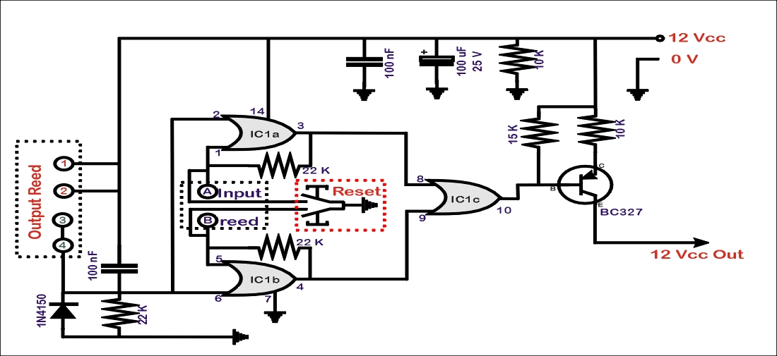

Eccomi con un paio di schemi del mio circuito.
Questo circuito ha funzionato per anni sul mio vecchio plastico, smantellato negli anni '90.
Posto gli schemi di principio, poi metterò una più approfondita spiegazione, magari in apposita discussione.
Posizione dei reed e connessioni al PCB.
208,18 KB
Schema elettrico di funzionamento.
160,92 KB

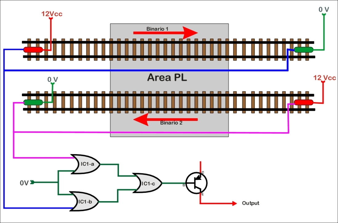

Il circuito si avvale di 4 porte logiche, che pilotano 2 circuiti logici di tipo "OR".
Solo quando tutte quattro le porte saranno in stato "0" avremo l'uscita di pilotaggio.
Se un convoglio transita su uno dei reed rossi, metterà la relativa porta in stato 1, facendo chiudere le sbarre.
Se un altro convoglio attiva, in senso opposto, il reed rosso, il primo convoglio, anche se ha dato il segnale di apertura, le sbarre rimarranno chiuse fino a che il secondo convoglio non avrà dato l'Ok.

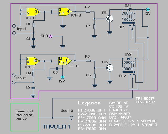

PS: Roy, ho visto lo schema e sarebbe ottimo per gestire la logica del PL. Tempo fa ne feci uno in grado di gestire i sensori che posto qui:
Lettura sensori:
45,88 KB
Errata/Corrige: "come nel riquadro verde" = "come ner riquadro viola".
IC1 è un comune NAND

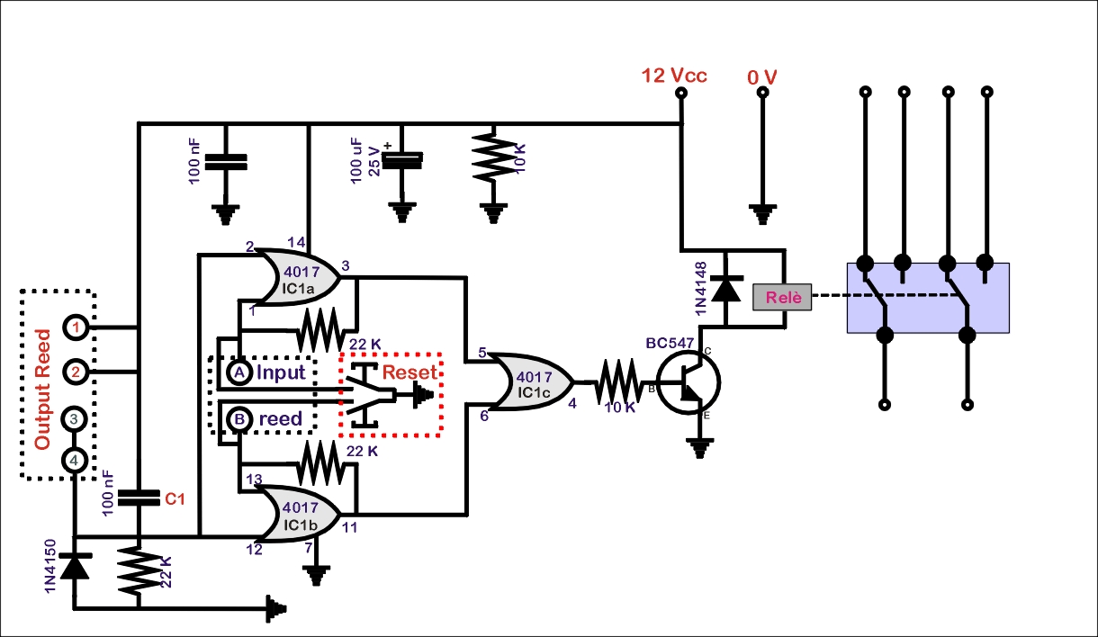

Mi autocito per segnalare che il circuito in questione funzionerebbe al rovescio, se utilizzato per pilotare arduino.
Infatti fu concepito per pilotare un relè in scambio, con la funzione di invertitore di plarità per il motore.
Per pilotare arduino serve un C-MOS 4081 (anziché 4071) dotato di 4 porte AND (anziché OR) ed un transistor NPN (anziché PNP).
Inoltre c'è una resistenza in più.
Chiedo scusa per l'errore.

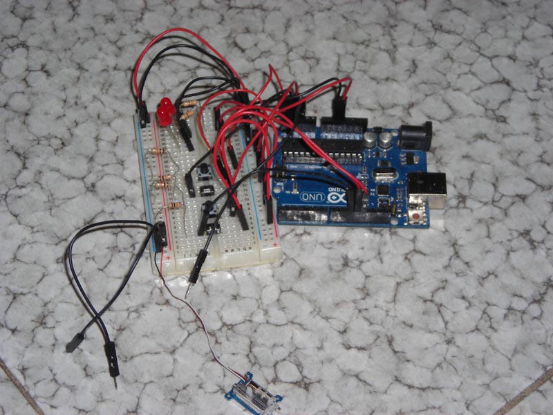

Giusto Roy, il gioco sta proprio nel fare in modo che il sistema dei sensori postati nel primo messaggio diano un tempo sufficiente per far abbassare le sbarre senza che si creino antiestetici sali/scendi.
E se nel frattempo qualche altro treno entra nella "zona sensibile", il sistema dovrà tenere le sbarre abbassate.
Poi potrà anche succedere che un nuovo treno sopraggiunga mentre le sbarre si rialzano e qui probabilmente avverrà che esse si fermeranno a mezz'aria per abbassarsi di nuovo.
Questo perchè il modulare in sè non è come una vera linea ferroviaria, cioè ha una frequenza di passaggio treni molto più alta.
Probabilmente il calcolo sta nel rappotro lunghezza modulare vs numero treni in circolazione.
Per ora l'importante è che la logica capisca quando un treno è nella "zona sensibile" e che faccia il suo lavoro.
Le prove che sto facendo sono ancora molto empiriche; ho approntato una bredboard collegata a un Arduino UNO, un paio di led rossi classici, 4 pulsanti n/a ed un micro servo lineare giusto per iniziare a scrivere un piccolo programma in grado di sequenziare gli eventi.
Gli eventi sono: lettura ciclica dei 4 sensori che se è vera da inizio alla sequenza di attivazione del PL, con prima l'accensione dei semafori e successivamente l'azionamento del servo per abbassare le sbarre.
La lettura dei sensori continua tramite "interrupt" e quando rileva che il treno è fuori dalla "zona sensibile" ripete i comandi al contrario, cioè alza le sbarre e spegne i semafori.
Il tutto è temporizzato, ma per funzionare bene ci serve una interfaccia e dobbiamo sfruttare la caratteristica degli "interrupt" di Arduino.
Gli "interrupt" sono di fondamentale importanza, perche ci consentono di interrompere una funzione eseguita da Arduino per permettergli di farne un'altra, altrimenti, mentre Arduino per es. alza le sbarre non è in grado di leggere i sensori in quanto impegnato a fare altro.
Praticamente l'"interrupt" è un segnale asincrono di richiesta di attenzione da parte di un sensore.
Francamente non so ancora cosa ne verrà fuori, ma confido molto nella sperimentazione e della vostra collaborazione, quindi rimango disponibile e aspetto con interesse le idee che avete. Per ora posto una foto della berdboard di Arduino coi dispositivi.
Prototipo:
103,77 KB
In basso il servomotore lineare molto micro da collegare al leveraggio del PL.
In futuro i servi saranno 2, uno per sbarra del PL.

Ecco uno schema di massima, non definitivo e, soprattutto, non collaudato.
Questo schema deriva dallo schema che postai 4 anni fa in un altro forum.
Mentre lo ricopiavo (purtroppo i file originali sono andati persi), mi sono accorto di un errore.
Ma l'errore è presente anche sul foglio, fatto a biro, dello schema che feci negli anni '90.
Allora ero fresco di scuola, oggi, in me, parla l'esperienza... Quindi non so se effettivamente fu un mio errore di copiatura, oppure se vi fosse qualche motivo specifico che mi portò a fare lo schema (ed il circuito) in quel modo.
In linea di massima lo schema è questo:
203,81 KB
Al più presto preparo un muletto di test e, dopo averlo collaudato, aprirò un apposita discussione, costruendo un circuito per Edgardo.
Mi raccomando, a tutti:
<font color="red">Il circuito non è collaudato!!!!!</font id="red">

Se i miei ricordi di algebra booleiana non sono sbagliati, lo schema usa 3 porte OR che eseguono una semplice comparazione binaria.
Se almeno uno o entrambi gli ingressi delle porte è vero, allora l'uscita sarà alta, altrimenti l'uscita sarà bassa solo se gli ingressi sono falsi.
Quindi, in condizioni di riposo il relè collegato all'uscita dovrebbe essere diseccitato e solo quando almeno uno dei reed porta alto gli ingressi OR, questo si eccita per comandare il motore del PL.
I pulsanti di reset riportano il circuito a riposo indipendentemente dal suo stato.
Sarebbe interessante disegnare anche i reed, in quanto con i soli morsetti è più difficile capirne il funzionamento.
Io ci provo, poi correggetemi se sbaglio:
Collegando i morsetti 1 con 3 o 2 con 4 il relè si eccita (treno dentro la zona sensibilie);
Collegando i morsetti 1 con A o 3 con B il relè si diseccita (treno fuori la zona sensibile).
Non capisco se C1 + la R da 22K ed il diodo tengono alti o bassi gli ingressi 2 di IC1A e 12 di IC1B [:I]
Però in qualsiasi caso si avrebbe al limite un funzionamento invertito, che è pur sempre corretto.
Funziona proporio come lo schema che ho postato poco sopra con sfondo grigio e chè è già collaudato.
Solo che il mio è più dispendioso perchè usa 2 chip e 4 relè.
Credo che questo sia uno schema molto pratico ed economico, più soluzioni si trovano e meglio è.
Bella Roy!
Edgardo

Nello schema, 1, 2, 3 e 4 sono le uscite di alimentazione dei Reed, mentre A e B sono gli ingressi, da collegare come in questo schema:
209,92 KB
Che, fondamentalmente creano questa situazione:
239,09 KB
Ci hai preso. Hai individuato il corretto funzionamento. :cool: :cool: :cool:
La resistenza ed il diodo in basso, fungono da filtro.
Essendo un circuito che funziona solo quendo tutti gli ingressi si trovano "bassi", ovvero a "0", la bobina del relè emette una conduzione, con un rilevante assorbimento (circa 40 mA, ma per le porte logiche è abominevole). Ciò potrebbe falsare lo stato negativo degli ingressi, creando, appunto, un falso "1".
