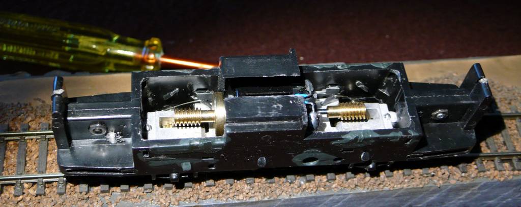

#1 Messaggio da Andrea »
Oggi ho pubblicato la fotoguida "ricostruzione della parte meccanica di una Ferkeltaxen" dell'amico Massimo Salvadori.
Se avete domando e/o curiosità, scrivete pure qui. :wink:
https://www.scalatt.it/guida_Ferkeltaxen.htm

Ottimo lavoro!!!
Domanda: esiste un sito internet del produttore del nuovo telaio motorizzato?
Magari si possono trovare soluzioni per motorizzare modelli auto costruiti..

Grande Massimo!!!!!!!!!!!!!!!!!
Ottimo lavoro.
Mi accodo a Roberto nella richiesta di ulteriori informazioni :grin: .

Troooppo buoni ! E' un lavoro semplice di smontaggio e assemblaggio alla portata di tutti.
La ditta si chiama P.M.T. , ProfiModelTirow, ( www.pmt-modelle.de ) la trovate nel negozio web Modellbahnshop Sebnitz, ha tante cose interessanti , in scala TT e in altre scale. E' un piccolo produttore ma lavora bene. Vi assicuro che il motore è silenzioso, gli ingranaggi sono in ottone e arrivano già con una goccia di grasso.
Buon lavoro.
P.S. - questa ditta la potete trovare anche nel negozio web di Bettina Hohmann di Quedlimburg.[:I][:I][:I][:I]
