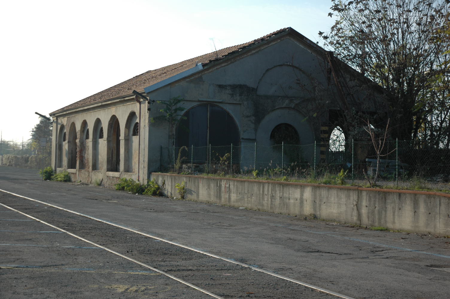

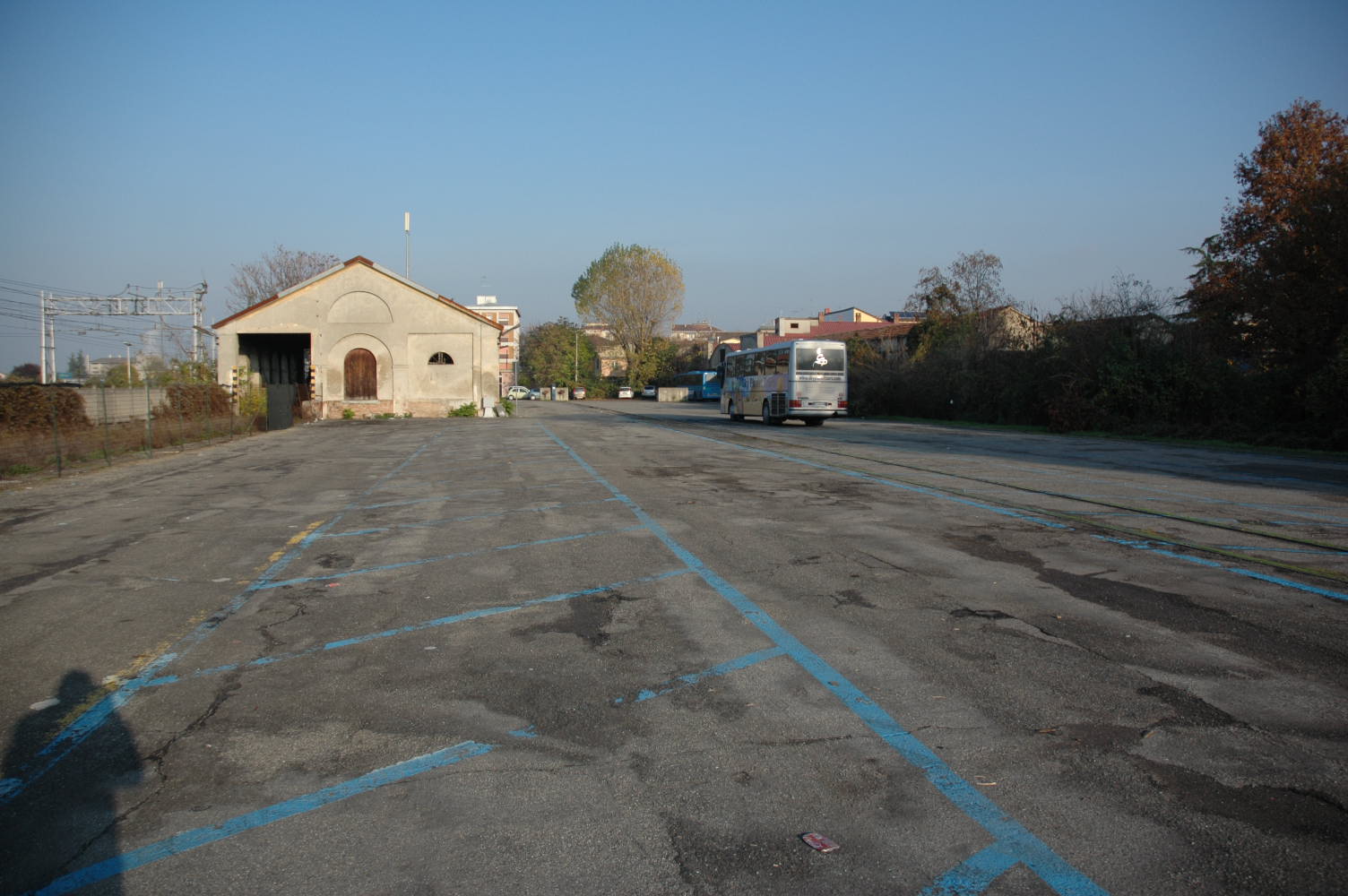

Andrea, proprio nella tua città, Verona, di fronte all'ingresso della fiera c'è ancora ciò che resta di capannoni industriali storici, ovvero la Fabbrica del Ghiaccio Rapido, magazzini dove veniva preparato il ghiaccio e col quale si riempivano i carri refrigerati (era raccordata alla ferrovia) per la composizione di treni trasporto merci deperibili... la foto è questa:
forse c'è qualcosa in rete...

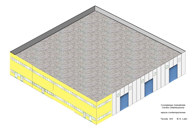

stampando l'ultimo edificio industriale dal sito di pesacaraferr non mi tornano le misure; secondo la stampa l'edificio misurerebbe 20 cm in altezza cioèpiù di 16 m che mi sembra esagerato; dove sbaglio?
154,95 KB
ho_master
Messaggi: 675
Nome: Antonello
Città: Pescara
Re: Capannoni Industriali
#10 Messaggio da ho_master »
@claudioredaelli
Ho controllato gli originali ed i file sul Sito. C'e' stato un errore di riduzione in scala ! il disegno va stampato con un fattore di scala 0,5580 in H0
Il portone e' alto nella realta' 6250 mm pari a 71,84 mm in H0 mentre nel disegno appare 128,74 mm.
Essendo in giro non posso ripubblicare i disegni, cosa che faro' appena possibile.
Chiedo venia e grazie per la segnalazione
Antonello
