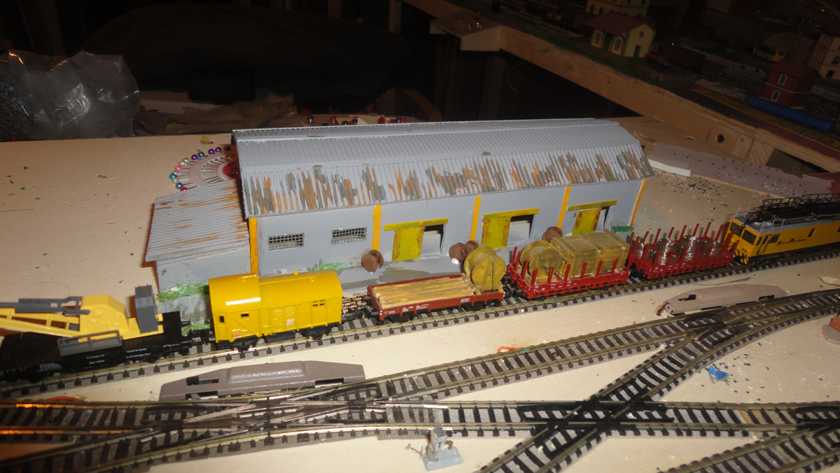

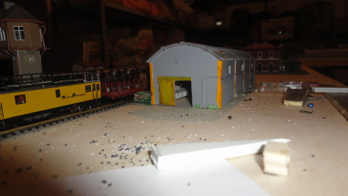

Ti ringrszio Andrew245, finalmente ho concluso il lavoro ecco alcune fasi fino alla collocazione nel suo sito del mio plastico.
570,36 KB
498,85 KB
565,87 KB
613,27 KB
Ed ecco posizionato nel sito che gli compete dove c'è il treno cantiere pronto per le manutenzioni
676,5 KB
475,88 KB
SalutoNi e alla prossima

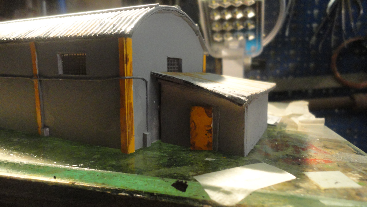

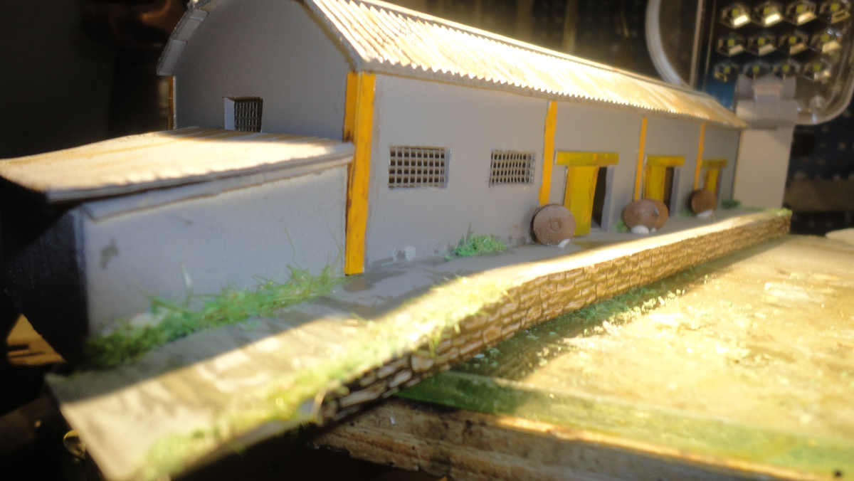

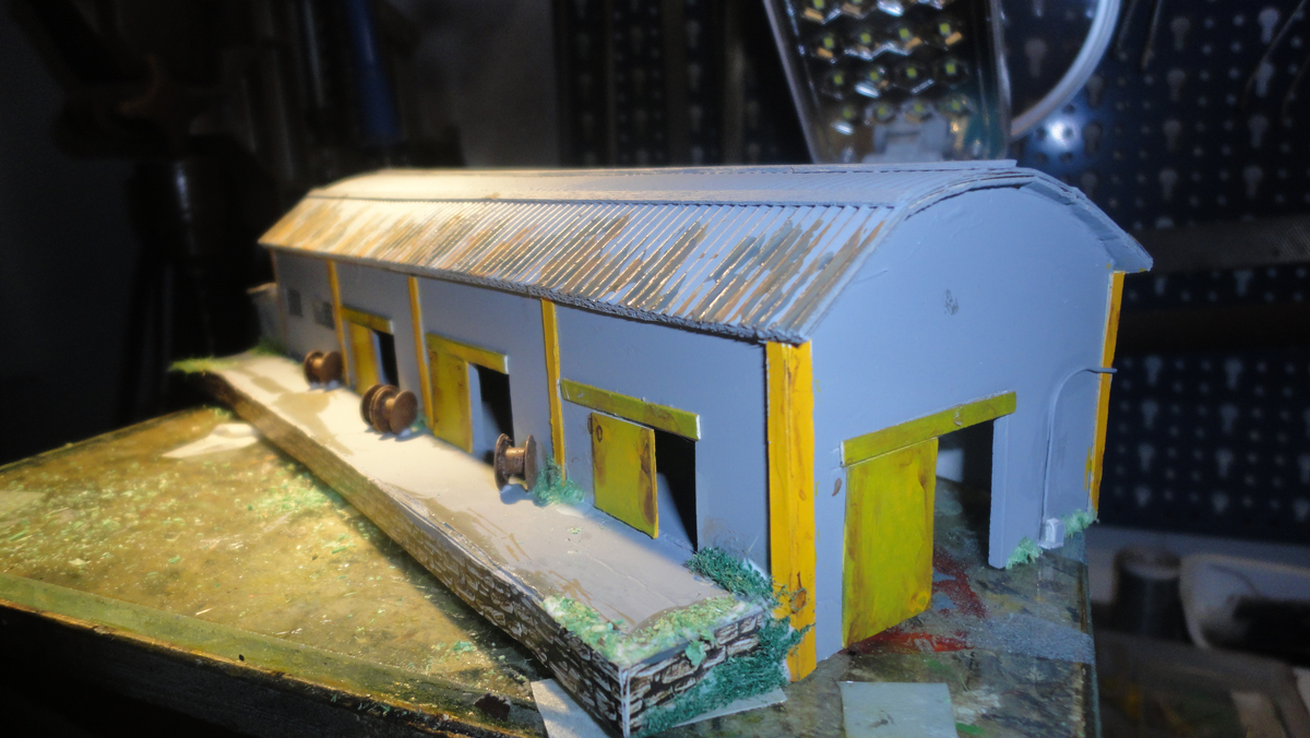

#57 Messaggio da AXEL »
Finito..con porte realmente apribili :smile:
127,21 KB
99,86 KB
118,07 KB
131,28 KB
123,39 KB

Descrizione del lavoro fatto:
Il disegno l'ho fatto usando un programma di grafica vettoriale (CorelDraw)
Ho stampato tutte le parti su normali fogli A4 che ho successivamente incollato su cartoncino bristol.
Con cutter e forbici ho rifilato il tutto.Per inspessire le pareti ho applicato dei bastoncini di legno fra le due parti.
Il tetto è fatto con cartoncino ondulato e sul retro ho applicato dell'altro cartoncino liscio sul quale ho effettuato delle incisioni per agevolare la fase di piegatura tondeggiante.Come dima, si può usare anche una pentola o un barattolo della giusta dimensione.
Le tettoie sulle porte laterali come le porte sono anch'esse in cartoncino e sono sorrette da spezzoni a L di ottone.
Le grondaie sono ancora in cartoncino e i tubi di scolo li ho riprodotti con filo elettrico semi-rigido e poi verniciato.
I colori usati sono: tempera murale, colori acrilici, colori ad acqua in boccetta e smalti.
Tecnica: pennello, aerografo e bomboletta.
Ho usato anche la polvere di gessetti professionali per ritrattisti.
Vetri in acetato trasparente.

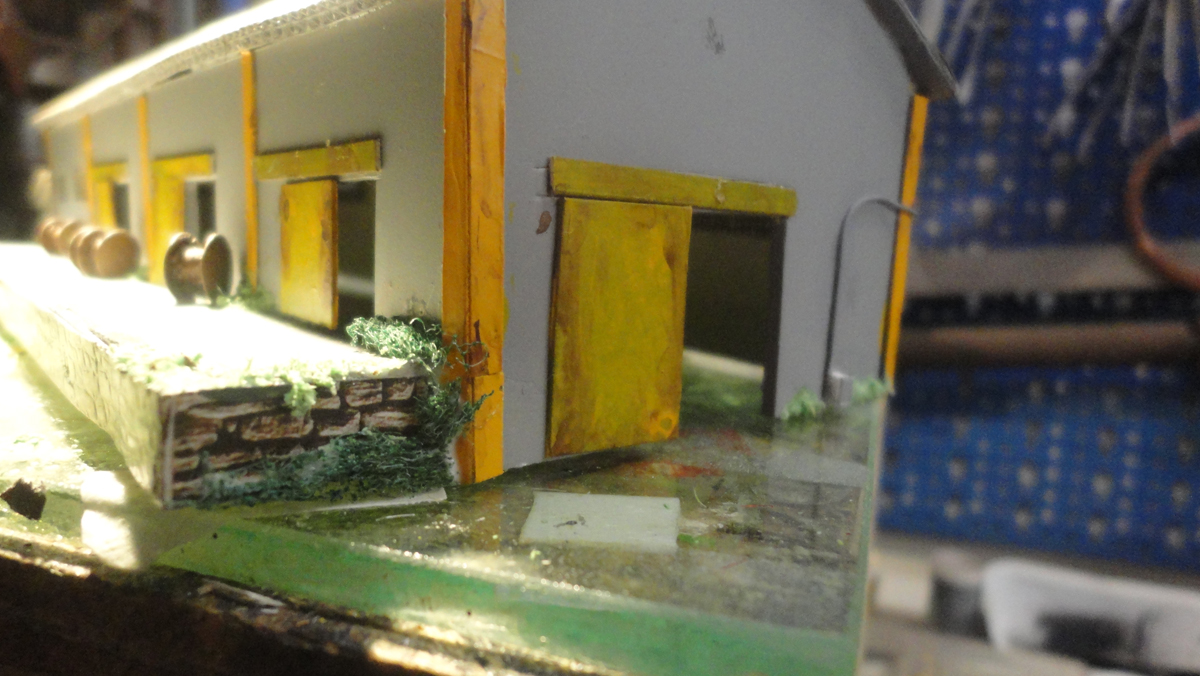

Ho aggiunto le bande giallo/nere antinfortunistiche sugli spigoli della pedana lato binari.
177,94 KB
