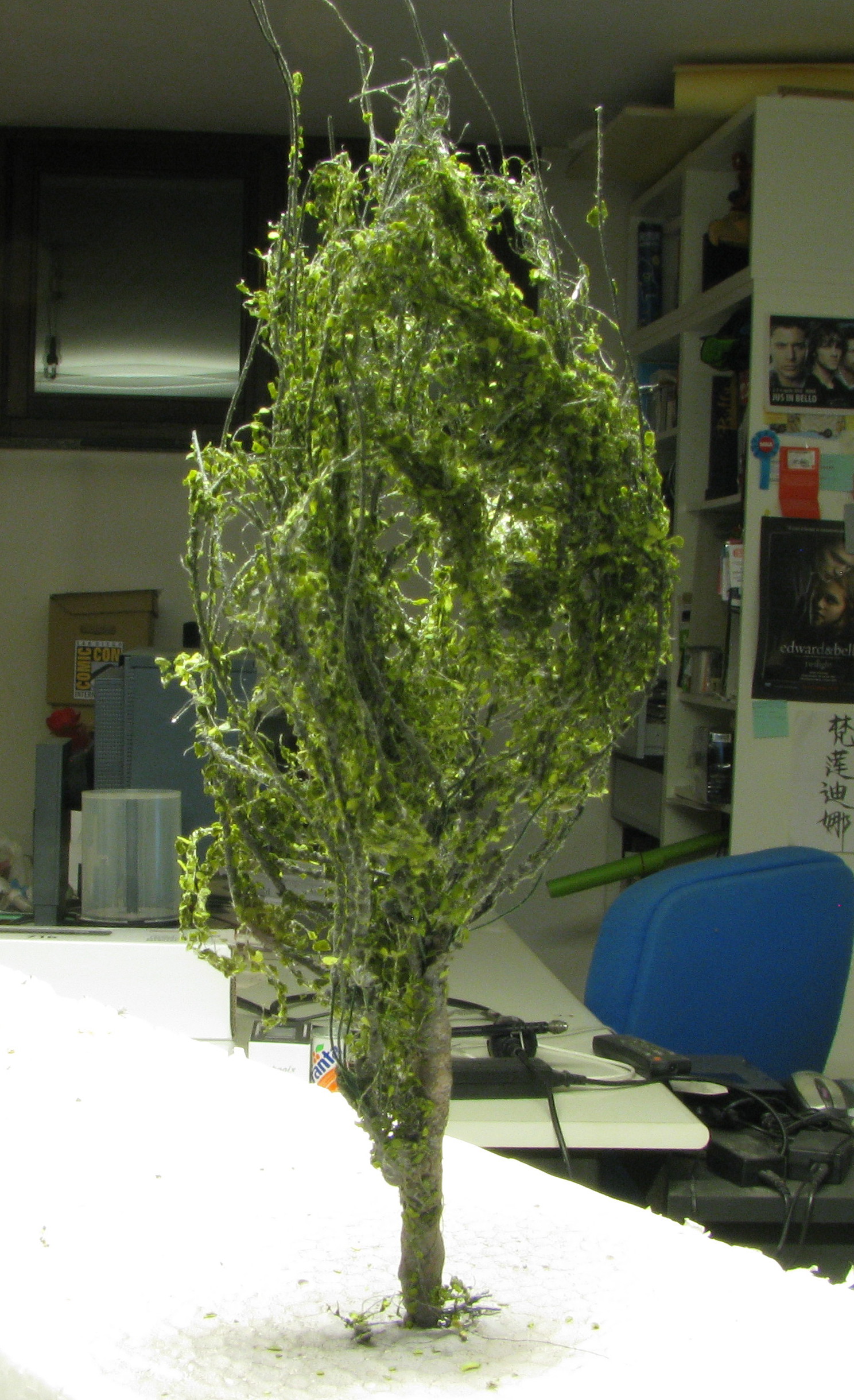

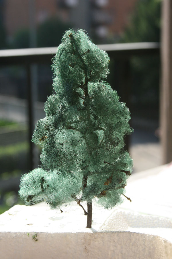

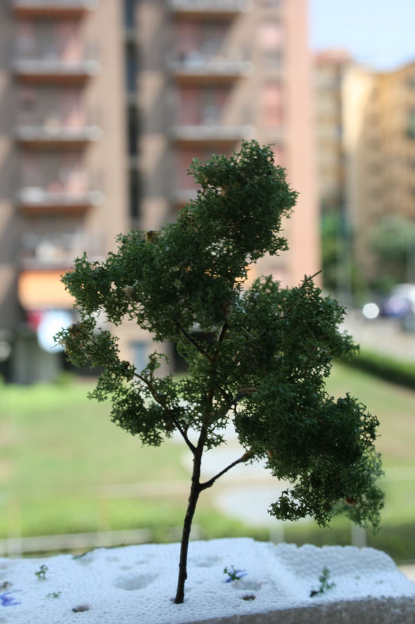

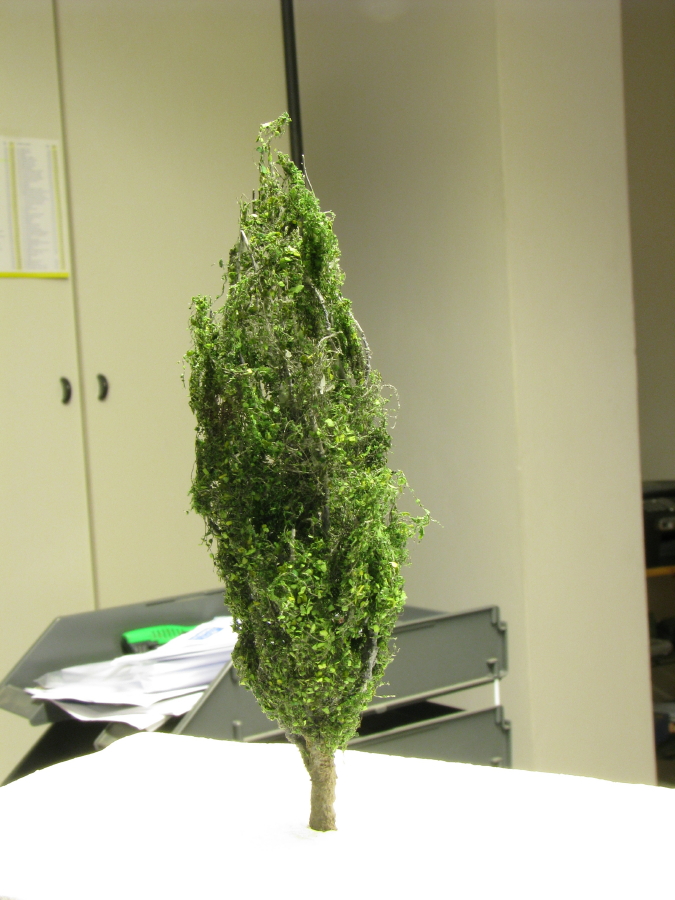

Rieccomi con nuove foto degli alberi in costruzione.
Cominciamo con il fogliame della mininatur, solo per il fatto che si applichi manualmente ramo per rame si riesce a controllare la quantità di fogliame.
mancano ancora dei rami ma ho finito il tappetino.
561,72 KB
814,62 KB

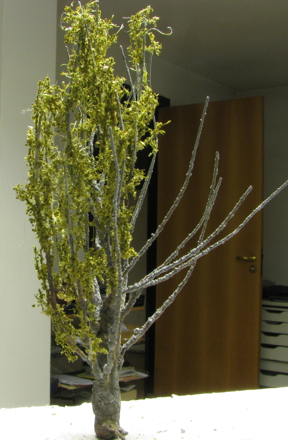

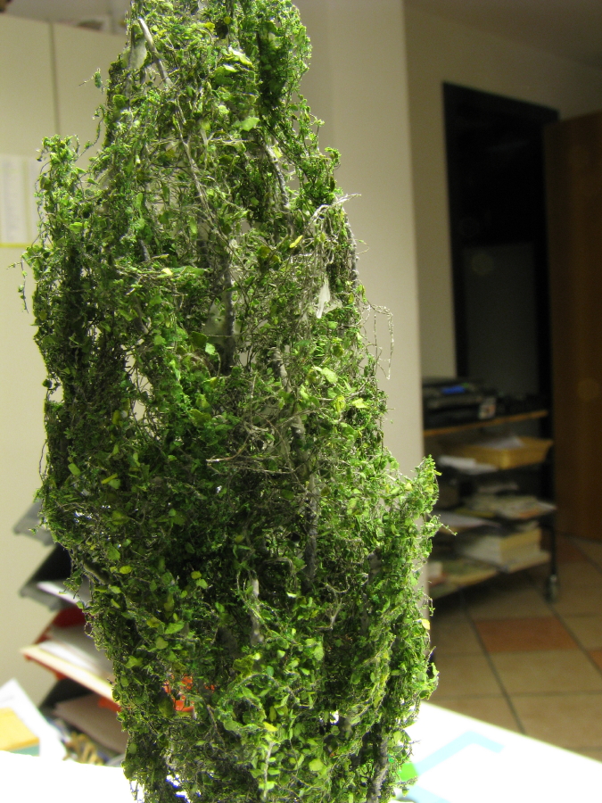

l'altra prova riguardava il fogliame di Linea Secondaria, ed il discorso è più complesso.
Dover usare la colla spray non ti permette di controllare il dosaggio e sopratutto dove infogliare . complice la fretta di richiudere i rami, non sono molto soddisfatto del risultato, anche se ci sono buoni margini di miglioramento.
760,51 KB
855,17 KB

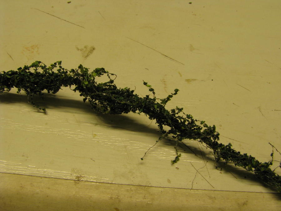

Ho voluto fare un'altro esperimento .Ho preso due fili di ferro sottile 0,5 e con l'avvitatore li ho attorcigliati con dentro un pò di paglietta di ferro. Con le forbici ho tagliato le eccedenze facendo si che la paglietta cnon sorpassase il centimetro dal filo di ferro, ho incollato con la colla spray il fogliame. Il risultato è buono, potrebbe essere una soluzione per inserire dei rami con gia il fogliame, ed interessante potrebbe essere infogliare con lo spara erba per i rami dei pini.
571,28 KB
cosa ne pensate?

#302 Messaggio da Marshall61 »
Ottimo lavoro Loredano, e giusti esperimenti! :cool: .... la paglietta intrecciata è un ottimo espediente sicuramente da provare; per il fogliame proverei anche ad applicarlo con l'apparecchio elettrostatico ed in luogo della colla spray userei della semplice lacca per capelli....ti garantisco che è molto meglio, la regoli meglio ed è più fine. Per le trame Mininatur, sarò di parte, ma è il miglior modo di rivestire gli alberi, vedrai la differenza quando sarà terminato, ma già così la differenza è abissale.... :wink: :grin:

#303 Messaggio da marioscd »
mi piace decisamente di più l'albero col fogliame mininatur, è decisamente con un'altro "sprint"... l'unico appunto al pioppo lombardo è che hai fatto il tronco un po' troppo grosso rispetto all'altezza dell'albero. Li sto studiando a fondo perchè voglio provare a riprodurli e mi sono reso conto che hanno fusti molto sottili e che spesso si biforcano a metà altezza mantenendosi comunque molto verticali.
L'esperimento della paglietta mi pare interessante, secondo ma ne può venire fuori qualcosa...

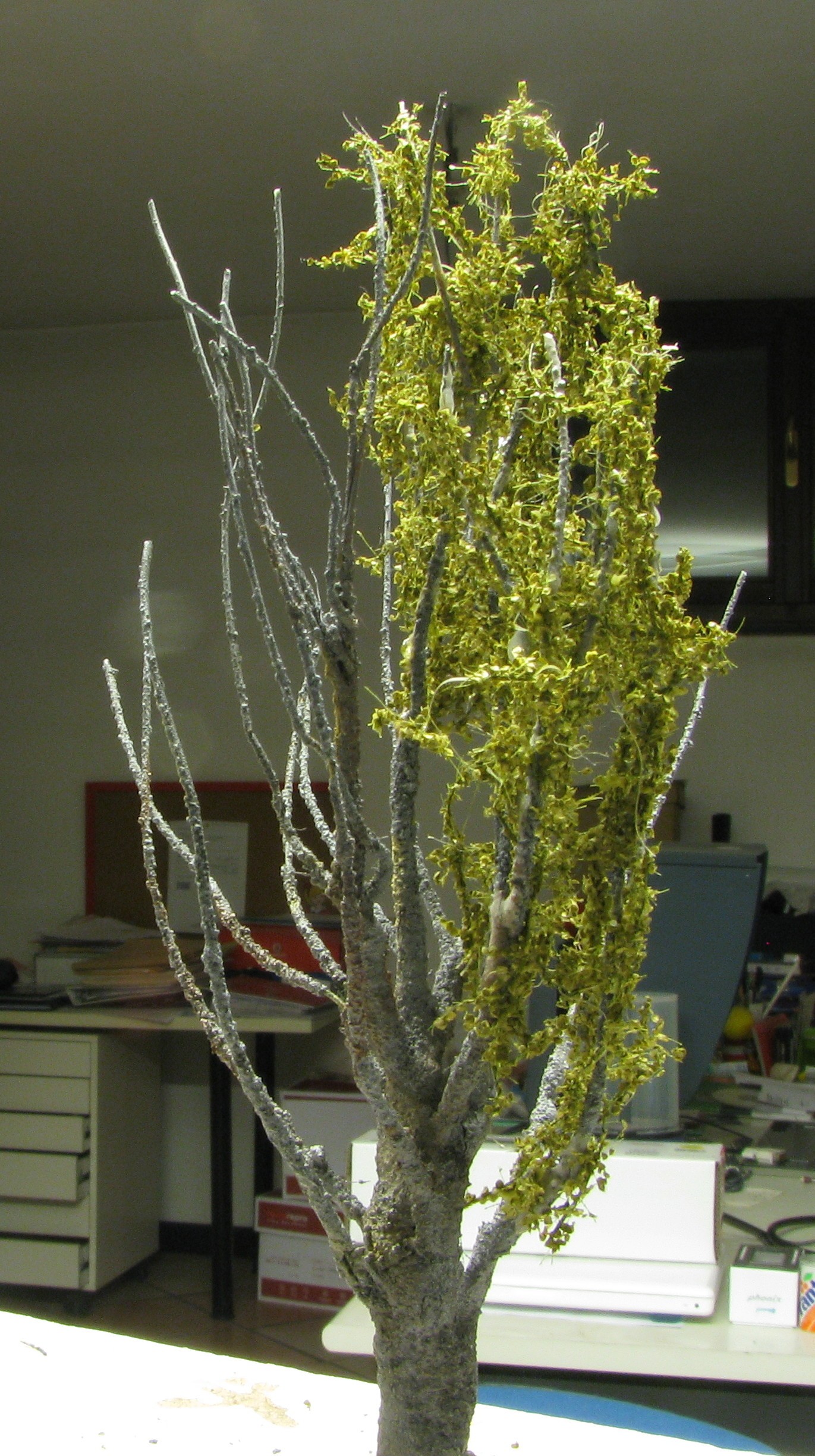

#304 Messaggio da Marshall61 »

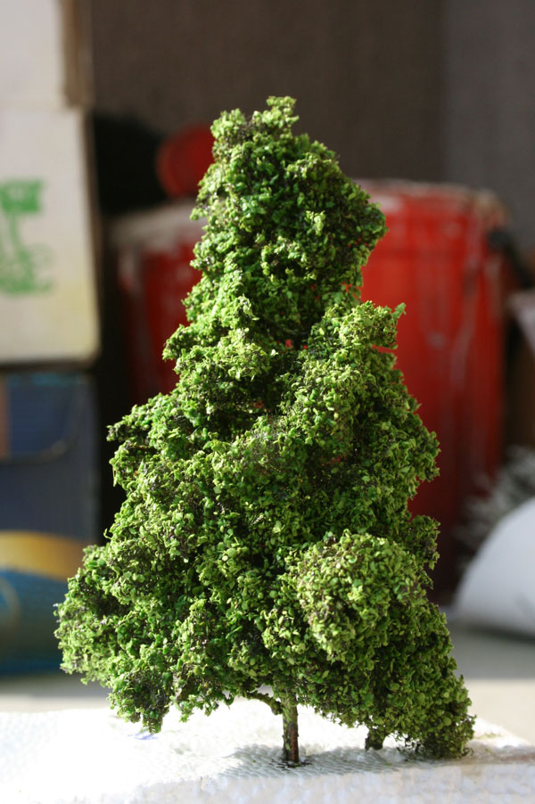

Non mi sono cimentato ancora nella costruzione del pioppo lombardo, effettivamente la tua osservazione Mario è veritiera, non ci avevo fatto molto caso, per ora ho riprodotto solamente il pioppo tremolo che è prettamente montano ed ha il tronco più grande ed una diversa disposizione dei rami, ma la tua nota mi ha fatto venire in mente i cipressi che ho realizzato per conto di un mio amico:
241,91 KB
....dovrebbe essere interessante anche la realizzazione del gelso, che veniva utilizzato anche per delimitare i confini delle proprietà degli appezzamenti di terreno agricolo e si trova quasi sempre a ridosso dei canali di irrigazione.....anche questo è nella lista delle cose da fare! :grin:

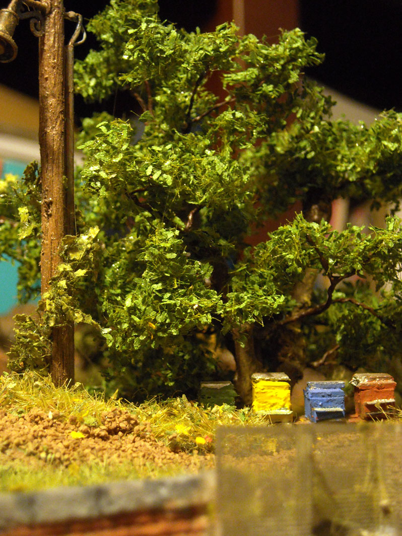

#305 Messaggio da Marshall61 »

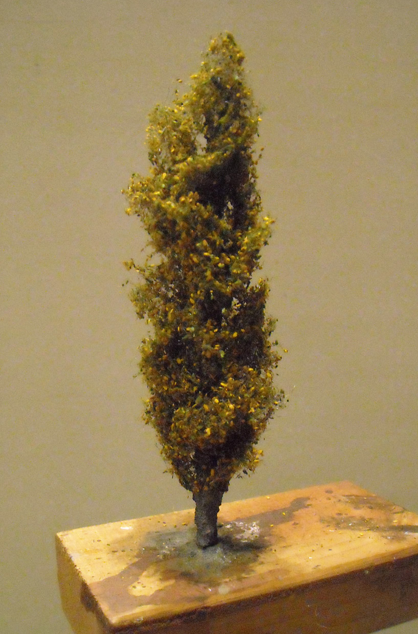

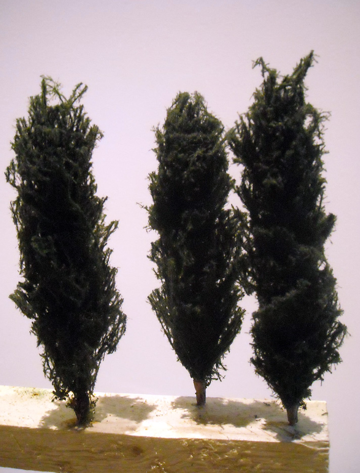

...prototipo di pre-serie....pioppo padano.....stagione fine estate/primo autunno.....sono in programma altri 5/6 per fare un piccolo boschetto vicino alla baita in compagnia delle acacie, ho preparato anche il sottobosco, quando terminato posterò le foto:
272,14 KB
...prima acacia posata....e dove c'è acacia ci sono api...le arnie sono pronte ma fa troppo freddo per loro...magari la prossima primavera....miele per tutto il Forum! :cool: :cool: :cool: :

#306 Messaggio da marioscd »
bellissime le arnie!!!!! (ma anche gli alberi!!!) Si, il tuo pioppo rende abbastanza bene anche se anche lui ha il tronco un po' troppo grosso ma già riuscire ad ottenere metà del tuo risultato sarebbe grasso che cola!!! Appena posso proverò a fare qualche esperimento anche io...

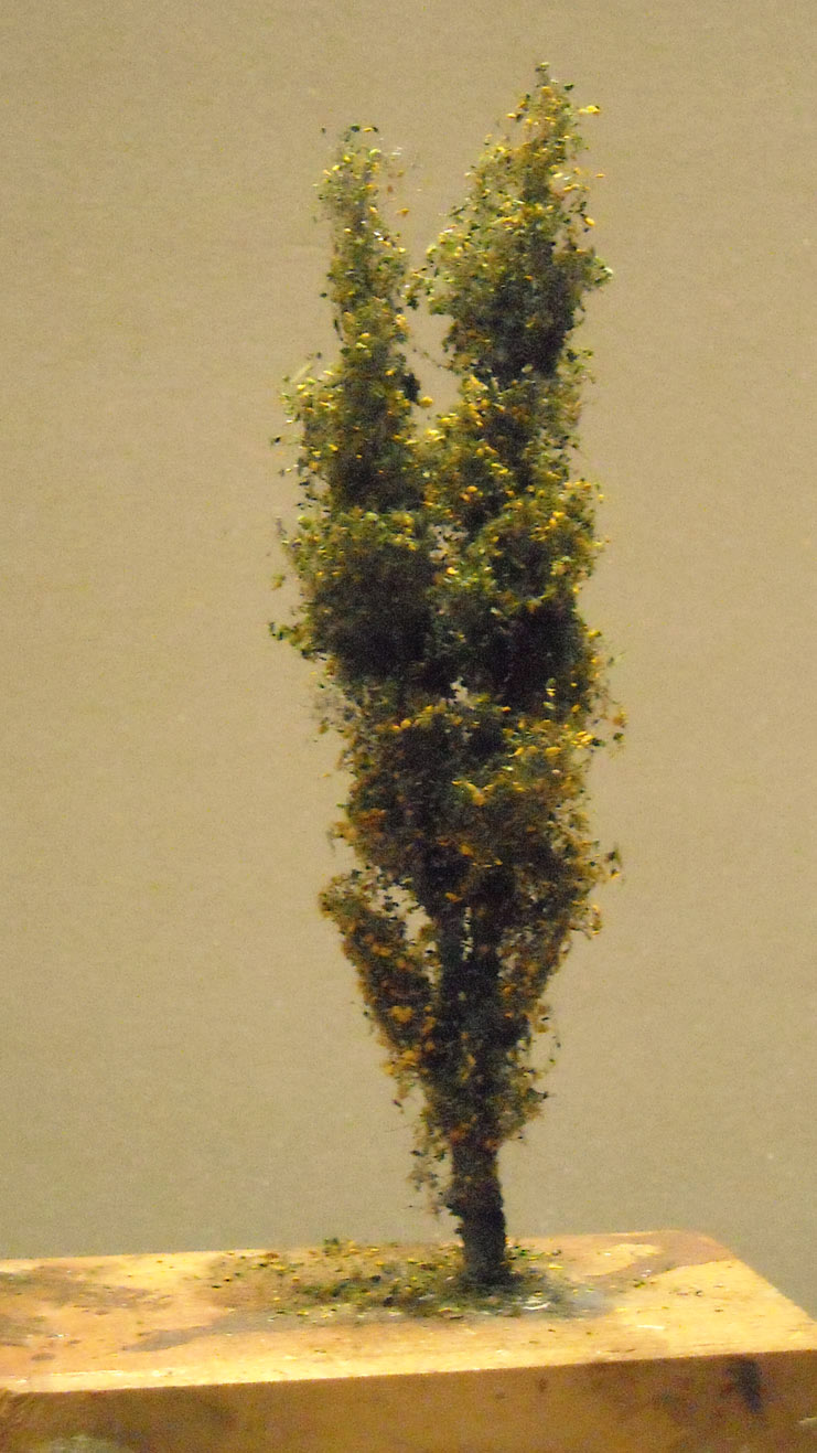

...oggi altra creazione.....un pioppo doppio:
203,5 KB
:cool: Carlo

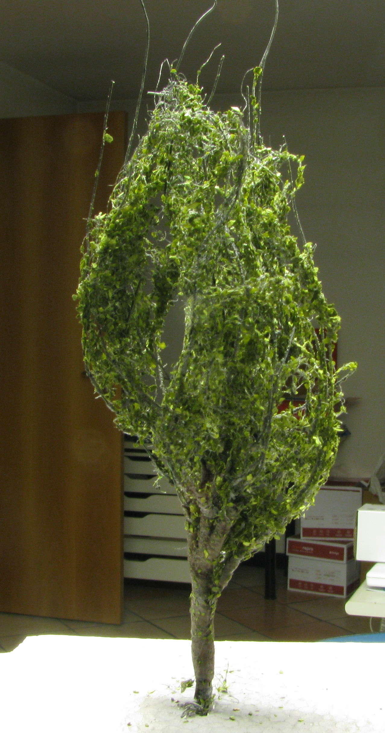

Mi inchino di fronte al maestro, permettimi di mostrare il mio ultimo esperimento
486,6 KB
716,43 KB
Devo acquistare ancora molto manualità, però considerando che il tappetino utilizzato è made in Loredano, diciamo che potrei meritare la sufficenza appena appena.
Una domanda tecnica, per il mio tappetino ho dipanato ben bene la paglietta di ferro, ho spruzzato colla sray "bostik" ed ho infogliato con prima un pò di turf fine della Wolland e poi il fogliame linea secondaria.
Il risultato è buono, ma diventa intoccabile pena lo schiacciamento e relativo infeltrimento del tutto. che altro tipo di colla spray si può usare, considerando che le piante sono posate su moduli da esposizione, quindi soggetti a viaggi, vibrazioni, ribaltamenti ecc.

:cool: :cool: :cool: ....ottimo lavoro Loredano, altro che sufficienza risicata, è un bell'ottimo!!!! :geek:
In luogo della colla spray, io uso la semplice lacca per capelli è molto meglio, ridurrei anche lo spessore della paglietta di ferro, presso i colorifici hanno della paglietta doppio zero che è ottima ed è quella che ho utilizzato io; non userei il turf (che invece è ottimo come fase finale per le conifere, e considerato il tipo di pianta (il pioppo cipressino ha le foglie molto piccole) opterei per il fogliame extra fine della Polak ed applicherei due tonalità di verde, prima più scuro e poi più chiaro, oppure se è inizio autunno mischiare un tipo di verde più scuro con il giallo in parti uguali oppure 2:1.
A rami ancora aperti dovresti mettere pochissimo fogliame internamente ed esternamente poco di più, successivamente chiudi i rami sul tronco e controlli se ci sono parti troppo scoperte le ritocchi con altro fogliame.....
Particolare degno di nota la lacca per capelli la puoi applicare tranquillamente sopra il fogliame già presente, non lo appiattisce e lo fa aderire tranquillamente, mentre con la colla spray ottieni l'esatto contrario!
Quanto il tutto ti aggrada da una bella spruzzata di lacca a tutta la chioma della pianta e stai sicuro che non si staccherà nulla......
La lacca per capelli, da quando la fanno senza clorofluorocarburi è opaca e non più lucida..... :wink:
Per i pioppi che ho fatto io ho utilizzato la tecnica sopradescritta senza l'utilizzo della trama apposita Mininatur..... :wink:

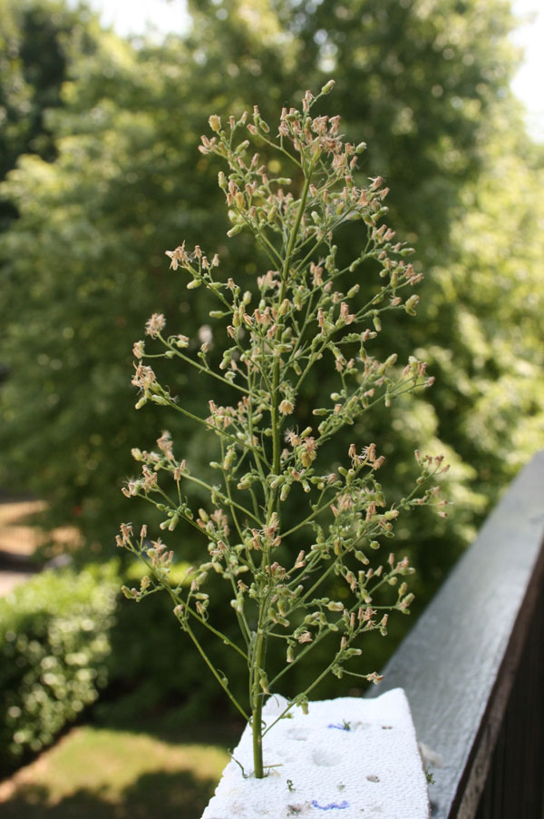

#317 Messaggio da cremo75 »

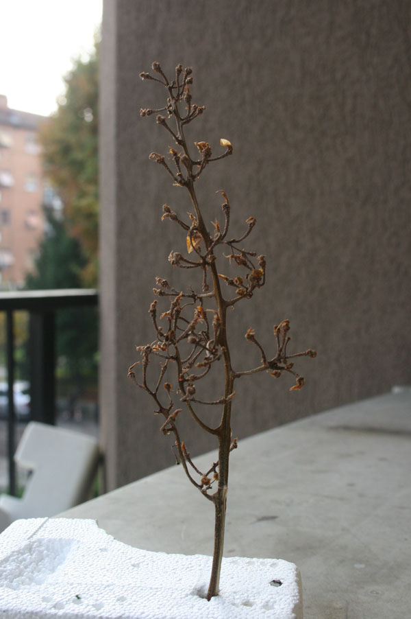

ho trovato dell'erba (vera) che secondo me potrebbe andar bene per fare degli alberi
Credevo di soffrire di allucinazioni nel vedere nella natura degli splendidi suggerimenti per la realizzazione di alberi ma vedo che fortunatamente c'è chi la pensa come me.
Anche io un pò di tempo fa ho raccolto quel tipo di erba citato da Loris e ci ho lavorato in maniera grossolana e questo è il risultato...
163,27 KB
131,98 KB
Ma guardando attentamente quello che tutti i giorni la natura ci mette di fronte mi sono superato...
105,78 KB
sono gli avanzi dell'uva...chiaramente non tutti vanno bene ma molti offrono una forma perfetta per i nostri alberi...
141,15 KB
Questo è il risultato pseudo finale:
172,81 KB

#318 Messaggio da Marshall61 »
Stefano, complimenti è un'ottima soluzione, di semplice realizzazione e di sicuro effetto scenico..... :wink:
Sicuramente è più robosto della Teloxis, hai dovuto trattare anche questa con qualche accorgimento?

Attenzione gli avanzi dell'uva non vanno bene.Quando seccano diventano mollicci e poi si rompono.Quello che la natura offre "vivo" va visto poi "morto "cioè secco.Quando le piante seccano perdono la loro turgidità e spessore.Provate a seccare ciò che trovate in natura utilizzando un vecchio fornetto.In questo modo vi renderete subito conto di ciò che funziona e di ciò che NON funziona.

Ho "irrobustito il graspo pucciandolo in acqua e vinavil (più vinavil che acqua)in maniera tale che come dice Alex non si spezzi facilmente!
E' un pò che l'ho realizzato e per il momento non ha dato cenni di cedimento
Speriamo bene altrimenti utilizzerò soluzioni alternative :wink:

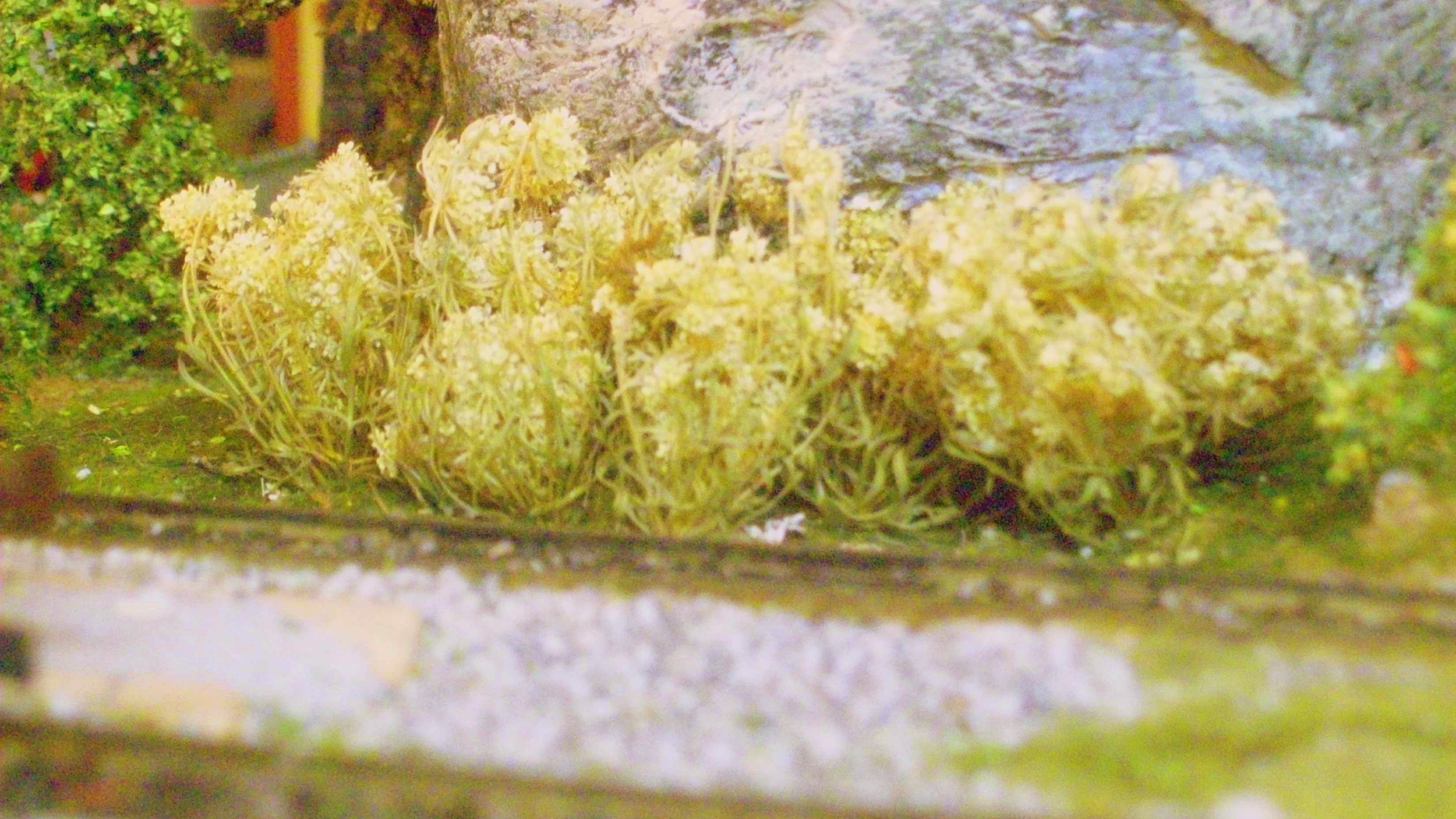

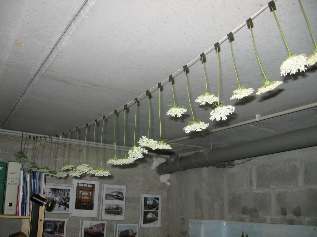

durante la costruzione del mio plastico, avevo deciso di cercare delle soluzioni economiche per provare a realizzare alberi e cespugli.
Per quanto riguarda gli ultimi, ho raccolto dei comunissimi fiori che crescono sui rovi rampicanti, che poi ho fatto seccare a testa in giù.
Li ho poi irrorati di colla spray per cercare di bloccare la caduta dei petali dei fiori ormai secchi, alcuni poi li ho ricoperti di fogliame artificiale verde, ma la maggior parte li ho mantenuti nel colore originale, che era quello che poi mi piaceva di più , ho cercato di realizzare dei gruppi di cespugli.
Nella foto vedete i fiori appena colti e poi nella successiva foto si intravedono ( sono quelli bianchi ).
327,74 KB
824,5 KB
Fulvio Zanda
Messaggi: 1347
Nome: Fulvio
Città: Morengo
Re: Tecniche per realizzare alberi
#324 Messaggio da Fulvio Zanda »
in questa foto ne ho aggiunto alcuni
891,17 KB
#325 Messaggio da liftman »
vediamo... se dico che sembrano vere, pare una presa per i fondelli,, ma il fatto è che pur essendo vere, non sono quello che sembrano, quindi sono false... cioè..[8] :cool: :sad:
uffa! diciamo che hai avuto un'ottima idea e il risultato è molto bello? ok, mi piace come risposta :wink:
