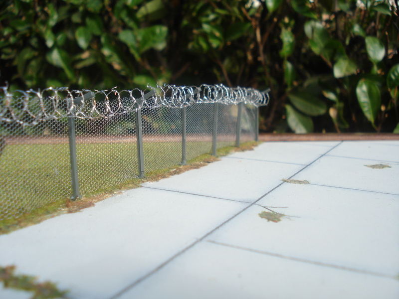

liftman ha scritto:
dilan ha scritto:
Questo è l'effetto tulle:
84,24 KB
Come hai realizzato il filo spinato?
Ciao Rolando il lavoretto in foto non l'ho fatto io, ho solo trovato in rete la foto e l'ho postata per far vedere l'effetto.
Per la riproduzione del filo spinato guarda su questo sito:
http://www.tortellinux.it/2008/04/20/co ... o-spinato/
Re: Rete metallica e paletti per recinzione.
#28 Messaggio da liftman »
Ah ok, grazie! Alla fine non è nemmeno un lavoro complicato! [:o)]
