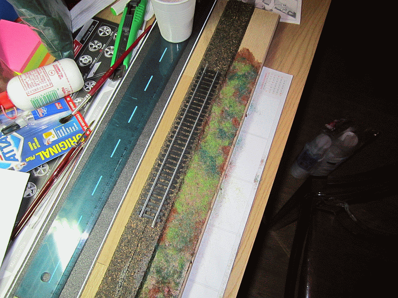

ke dite fa tanto schifo??? sto realizzando un "diorama da mensola" dove mettere il mio marco polo ALe 601.
272,08 KB
e poi mi sembra che la strada sia troppo ampia per essere una stradina di campagna...inoltre tra un pò arriveraano gli arbusti e la massicciata...

Visto il tema (erba) direi che va posata meglio.
Tropppi colori e troppo rada.
La base in sughero della massicciata mi sembra troppo larga e non so se riuscirai a dare l'effetto della massicciata rialzata...
Però forse la foto inganna.
La strada non mi sembra male.
Re: Erba dritta (e non solo...)
#37 Messaggio da Marshall61 »
Quoto Andrea, credo che oltre a rinfoltire l'erba, dovresti mischiare anche le tonaliltà nella stesura iniziale, e poi fare le chiazze solamente di un colore. Non usare tonallità troppo diverse tra loro, l'erba verde scuro, normalmente è in pieno sole e a quote collinari/montane, della tonalità che hai usato tu potresti fare i cespugli; la tonalità di erba così chiara, si trova normalmente sotto l'ombra degli alberi....insomma, userei una tonalità più chiara di quella scura, ed una più scura di quella chiara......scusa il giro di parole....[8]
Quando acquisti l'erba, soprattutto quella della Noch, trovi delle qualità che, alla luce, danni dei rilessi plasticosi, evitali, è da preferire quella opaca.......

l erba è di linea secondaria ma secondo me è troppo bassa...non è a fili intendo...posterò altre foto
la strada è della noch...

...è un tappeto oppure sono solamente ciuffi?
Messaggi: 23678
#40 Messaggio da Andrea »
Carlo ha ragione.
Quello che non convince è la cozzaglia di colori che mal si abbinano.
Ma puoi rimediare... :wink:

#41 Messaggio da fujikotwin »
ho capito tenterò di rimediare...farò una foto ravvicinata per farvi capire meglio.
ho usato la tecnica della vinavil sporcata per fare il terriccio e ho preso l erba a ciuffi con le pinzette e ho "punzecchiato" sopra il plastico...era meglio una sola tinta cioè tutta chiara o tutta scura...
come posso rimediare?? ripasso con la vinavil sopra e riprovo????

Si, prova a cospargerla con un colino da cucina, :wink:
#43 Messaggio da Marshall61 »
Quoto Andrea, per i ciuffi vanno applicati dopo aver messo l'erba di fondo e, con parsimonia, normalmente una maggiore concentrazione, a livello visivo, si trova nei pascoli, dove l'erba è molto bassa...... :wink: :grin:

ok fatto...ho ridato la vinavil con acqua stavolta, coperto il tutto con una nevicata di erba...
ho mixato le 2 erbe in un bicchiere così che diventino + amalgamate e rivoltato il tutto sottosopra e spero che così facendo l erba tenda a drizzarsi.
farò una foto appena sicuro che si è asciugato il tutto.
