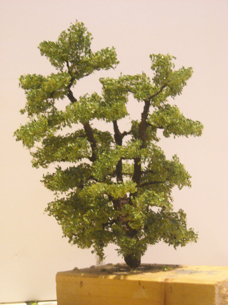

Ciao a tutti, continua la produzione di alberi per l'allestimento di uno dei moduli; questo è un tiglio, misura circa 14 cm. ikn altezza ed ha una circonferenza massima di 11 centimetri:
Messaggi: 23633
Re: Tecniche per realizzare alberi
#28 Messaggio da Andrea »
Davvero molto bello Carlo.
Impressionnte la somiglianza con quello VERO...
<font color="green">che tipo di fioccaggio hai utilizzato?</font id="green">
#29 Messaggio da Marshall61 »
Grazie del complimento Andrea!
Come fioccaggio uso quello dell Silfor Mininatur....è caro ma il risultato ripaga sicuramente la spesa..... :wink: :grin:

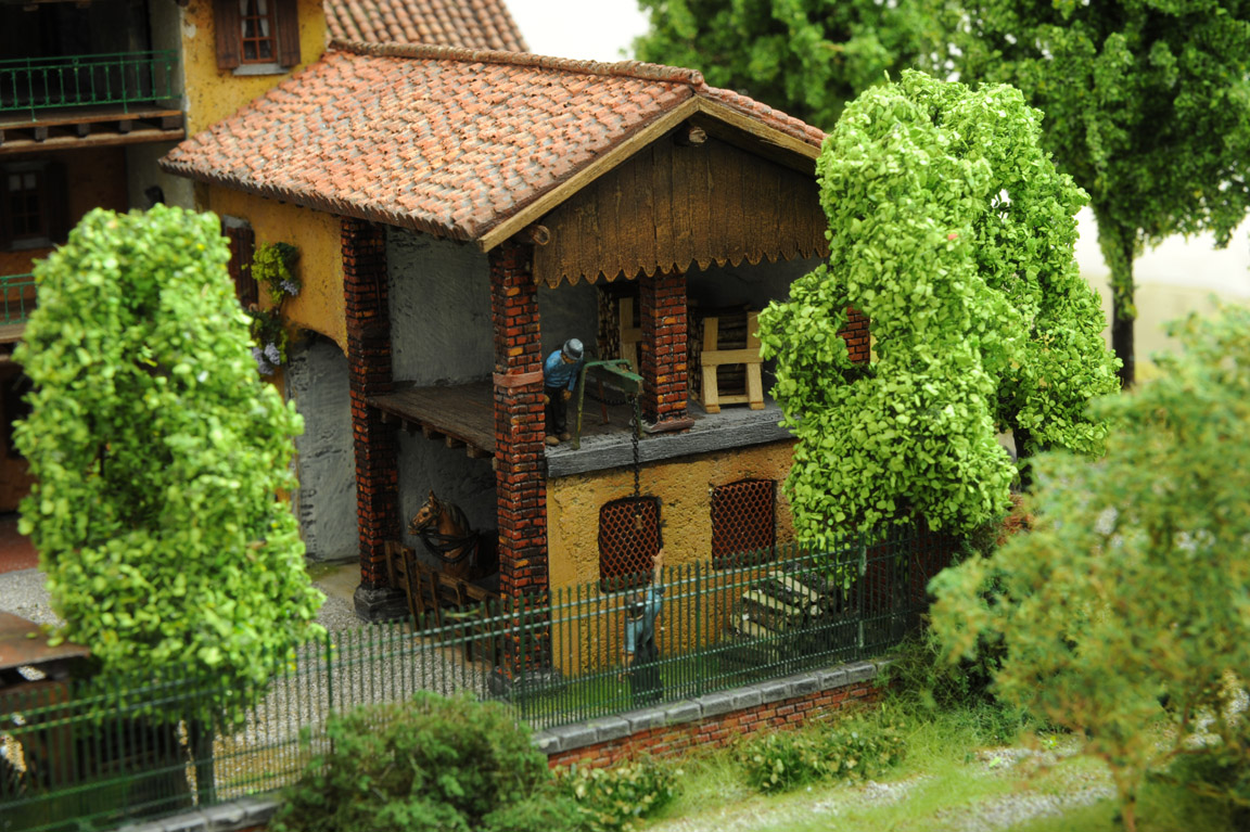

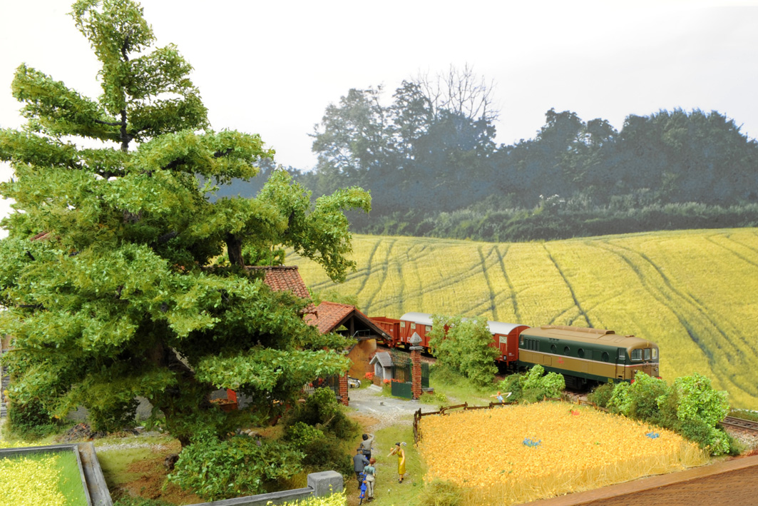

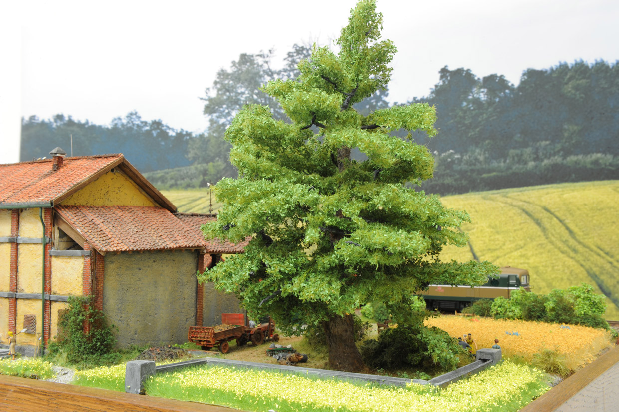

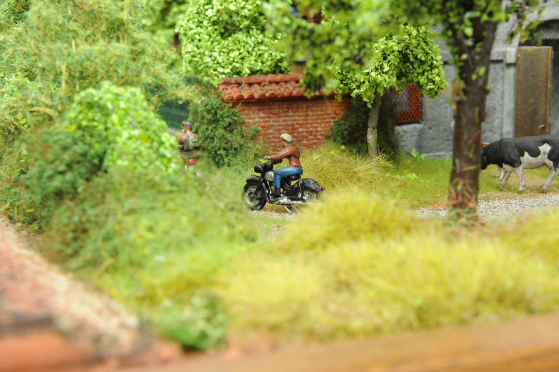

L'amico Antonio Zambelli mi ha inviato le fotografie rifatte in un secondo momento relative al diorama: "Cascinale della bassa bergamasca" che il 6 u.s. ha vinto il primo premio nella sua categoria al Modelexpo di Venturina (LI).
Il cascinale è integralmente autocostruito da Antonio, con l'aiuto, in alcuni particolari, di Maurizio Birolini amico di "giocate" e costrutture di moduli per il Plastico Modulare Marklin del Marklinfan Club Italia, mentre la quercia secolare a lato del cascinale è stata interamente autocostruita da me appositamente per questa realizzazione.
L'albero ha misure "importanti" ha un'altezza di 25 cm. per un diametro massimo di 18 cm., in sintonia con il resto del diorama che misura 90 x 50 cm.
466,31 KB
374,93 KB
395,27 KB

Mamma mia Carlo!! Quella quercia secolare è spettacolare e accanto a quel meraviglioso cascinale si "esalta". Deve essere davvero grande se ha un'altezza di 25 cm. ed un diametro di 18 cm.
Quanto è largo il tronco?
Comunque hai ragione, si sposa che è una meraviglia con il diorama.

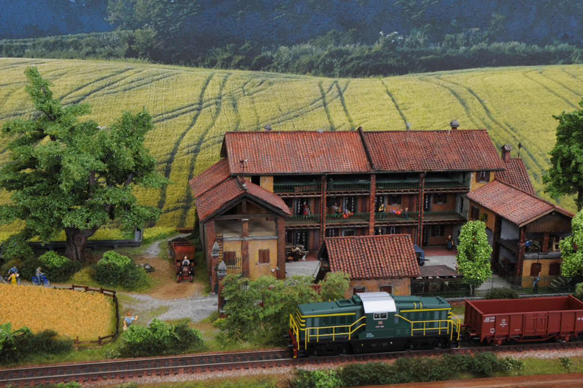

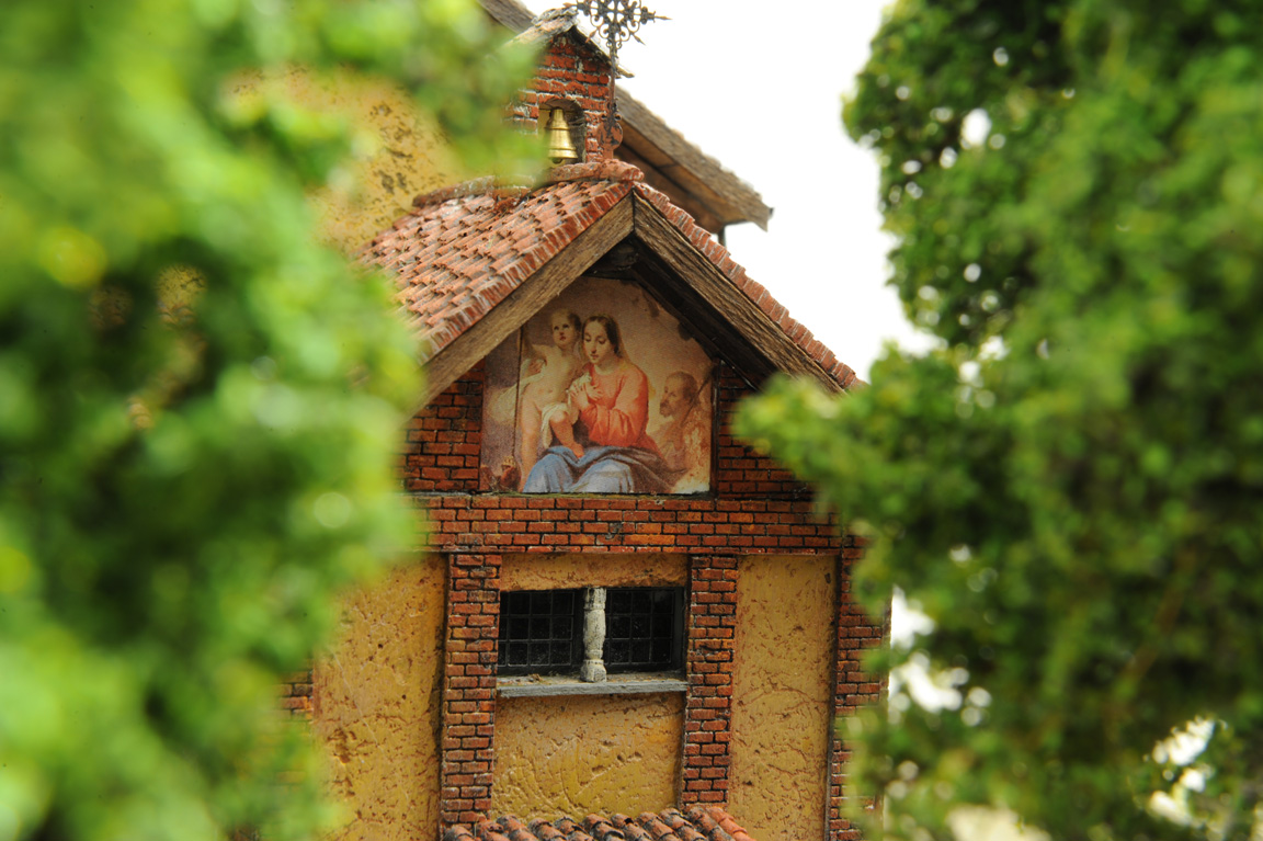

A parte tutto, debbo chiedere ad Antonio, se in collaborazione con Maurizio mette giù lo scritto della fotostoria, intanto giro altre foto di alcuni particolari:
381,39 KB
310,15 KB
317,08 KB

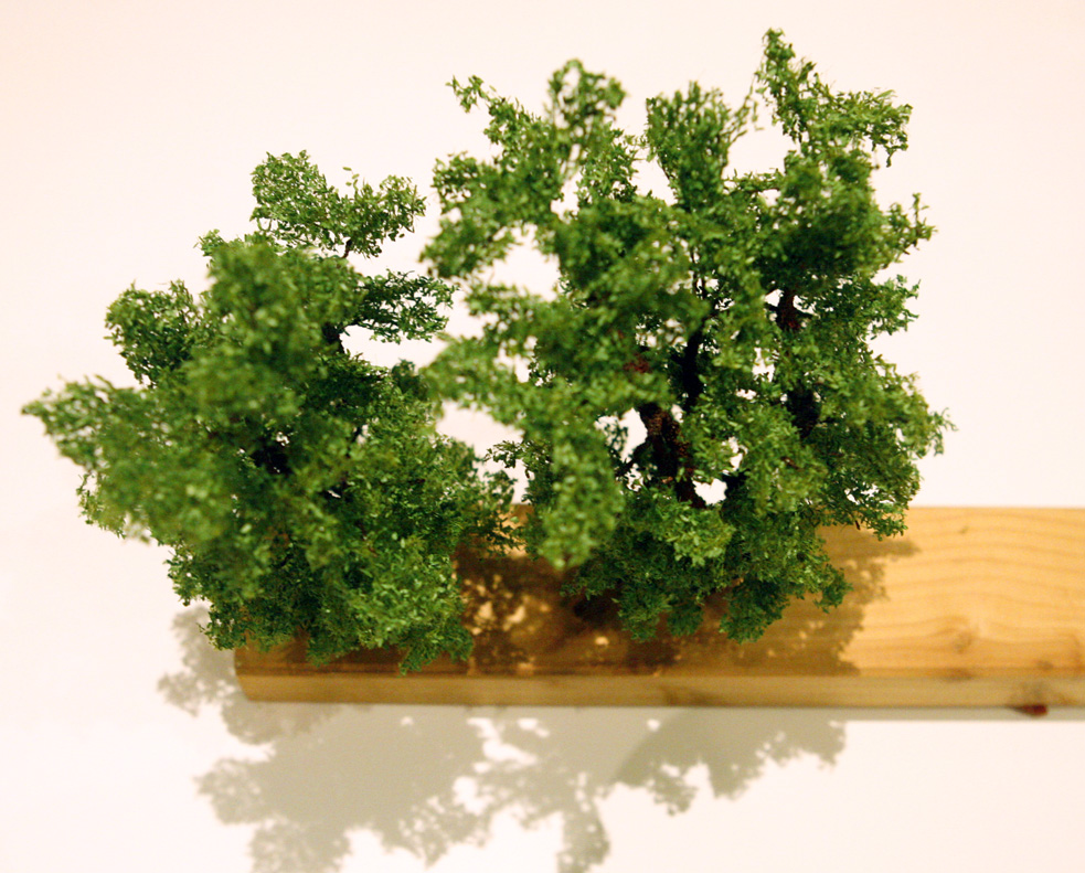

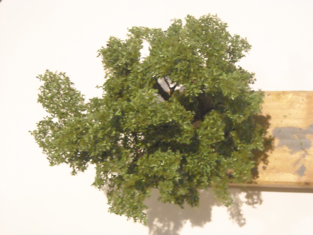

Ciao a tutti,...la famiglia deglli alberi si allarga sempre più, è la volta della prima di una serie di acacie......:
vista di lato:
379,27 KB
vista dall'alto:
380,47 KB
#44 Messaggio da carlo mercuri »
Incantevole!!!Massimo realismo.......[:0][:0][:0][:0][:0][:0][:0][:0]
Messaggi: 23633
#45 Messaggio da Andrea »
Che dire Carlo?...
Splendido come sempre.
Ciò che mi colpisce è la colorazione dei rami (oltre al realismo del fogliame)
Come al vero.
#46 Messaggio da Marshall61 »
Grazie dei complimenti! :wink:
Per il colore dei tronchi e rami è un misto di terra d'ombra e terra d'ombra bruciata successivamente sfumata con dell'ocra gialla e rossa in pigmento.... :grin:

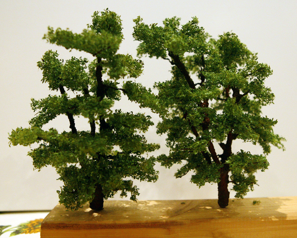

Rispondendo a questo thread mi sono accorto di non averlo aggiornato, ora le acacie sono due....debbo farne altre due.....ma già insieme hanno un bell'aspetto:
418,93 KB
323 KB
...ora sono alle prese con dei cipressi, fra qualche giorno posterò alcune fotografie e poi mi cimenterò nella riproduzione di un piccolo boschetto di faggi....vediamo che cosa nè verrà fuori..... :smile:
