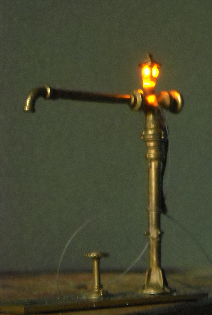

....i lavori continuano un pochino a rilento, ma oggi ho realizzato l'illuminazione della lanterna della colonna idrica per il deposito locomotive.
Ho dapprima rimosso il supporto con la lanterna tagliandola con il seghetto da orefice e, dopo aver praticato dei fori con una punta da 0,5, l'ho svuotata con la frsa del drehmel (quella della Proxxon la debbo ancora piazzare) e poi ho posizionato all'interno un microled ed ho rifatto con un pezzo di tubetto di rame il supporto.....incollato il tutto questo è il risultato:
351,53 KB
....ho preferito mettere un led giallo visto che in origine il lume era a petrolio, mancano ancora i vetri colorati ma già così fa la sua bella figura..... :smile:
...ai prossimi aggiornamenti......

Bello l'effetto della lanterna illuminata, ma i fili li lasci fuori?
Re: Diorama di un deposito locomotive
#179 Messaggio da Marshall61 »
Grazie Dino! :grin:
Ciao Rolando, si, i fili li incollo direttamente alla struttura (hanno il diametro di un capello guaina compresa) ed una volta dipinto il tutto saranno difficile a vedersi....inizialmente pensavo di fare più tagli nella colonna e praticare al suo interno il buco per far passare i fili e renderla anche girevole; ho desistito per due motivi, il primo per la lunghezza della punta (magari rimediabile effettuando più tagli) ed il secondo per la consistenza del materiale che è risultato particolarmente ostico con le punte HHS (ha il colore dell'ottone ma non la sua lavorabilità).....[8]
Ho scoperto che poi in commercio nè esiste un tipo illuminato, ma il suo prezzo si aggira intorno ai 60 euro!!!! :cool:

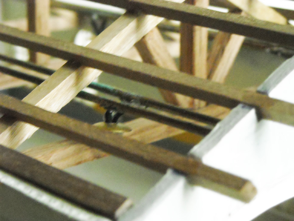

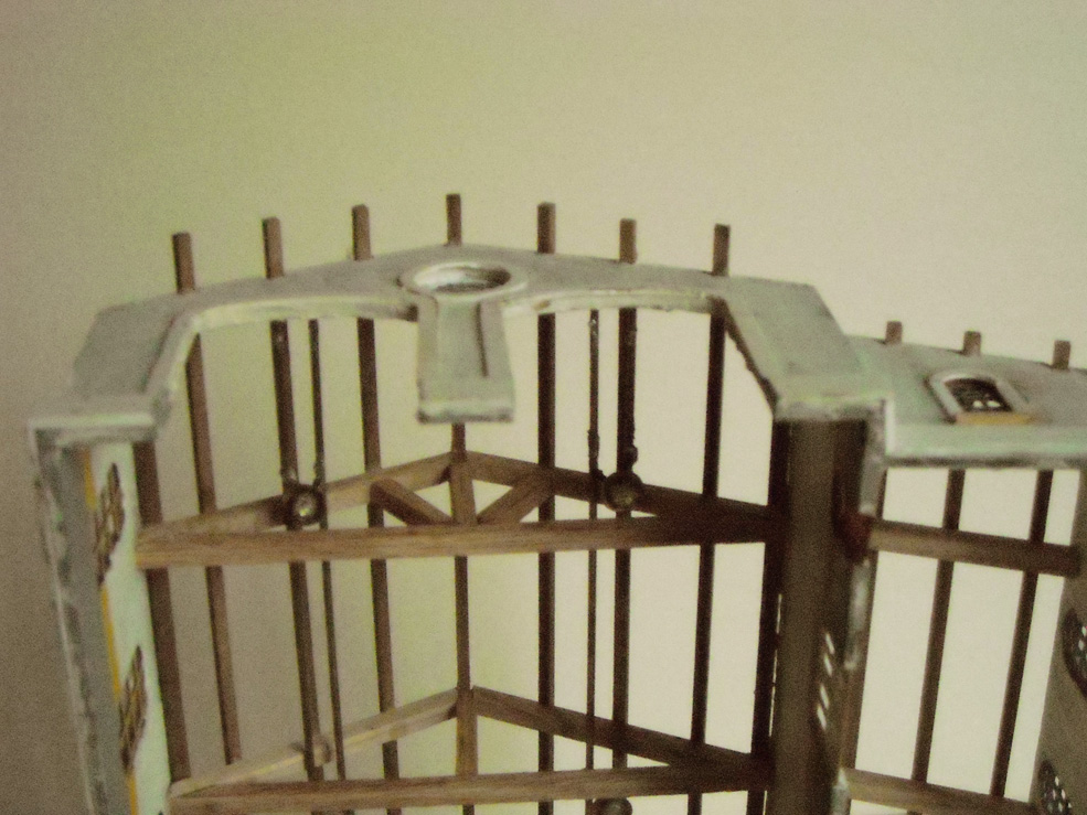

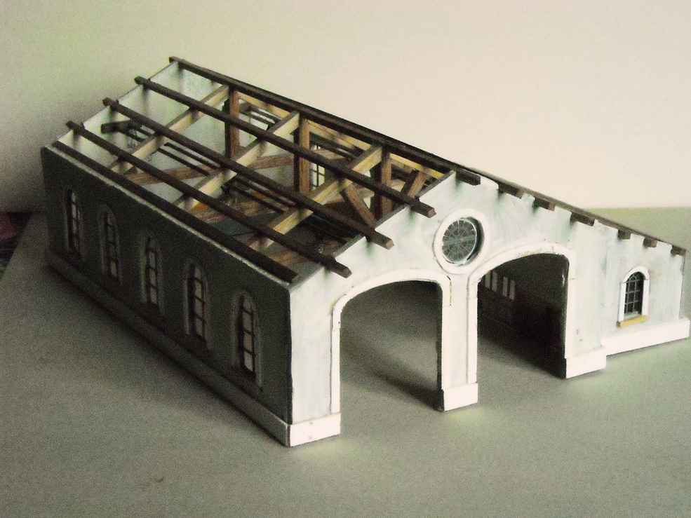

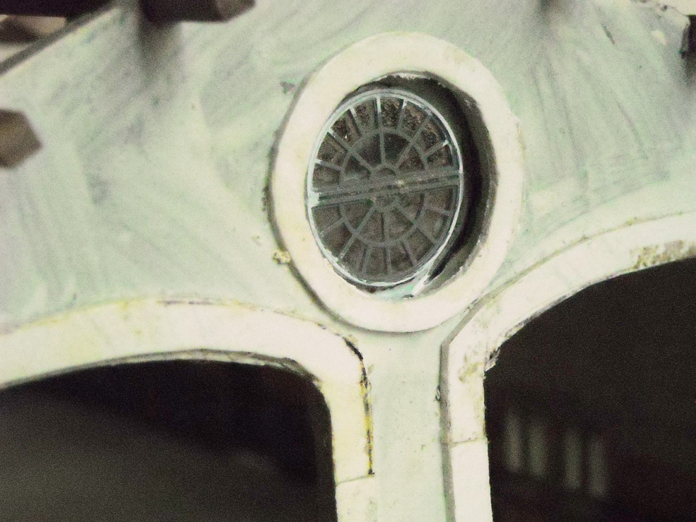

Ho iniziato l'allestimento del medesimo per gli interni visto che è previsto che il tetto sia amovibile per farne vedere l'interno:
posizionati gli arcarecci e le capriate con l'illuminazione a led:
382,31 KB
installato il rosone esterno sulla sommità dell'entrata:
275,42 KB
particolare degli arcarecci (solamente il primo è terminato) in listello di noce e delle capriate con i puntoni (parte superiore a contatto con gli arcarecci) in listello di frassino (antivampiro :cool: ), mentre i monaci, le saette e la catena (parti verticali, oblique ed orizzontale inferiore) in listello di rovere (per la grappa in barrik :razz: :cool: ), questo non per carenza dello stesso materiale ma per creare una cromaticità che aumenti la tridimensionalità anche con i colori dei vari tipi di legno impiegati:
253,35 KB
248,51 KB
331,84 KB
...ed ora passo agli arredi interni di lampisteria, officina, dormitorio/refettorio per il personale di macchina e servizi igienici...... :wink: :grin:
Ai prossimi aggiornamenti...... :cool:

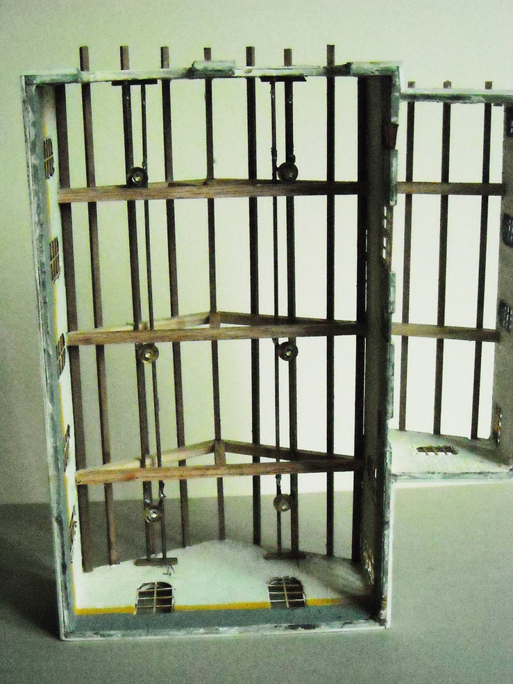

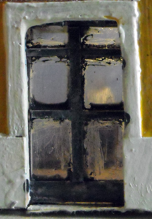

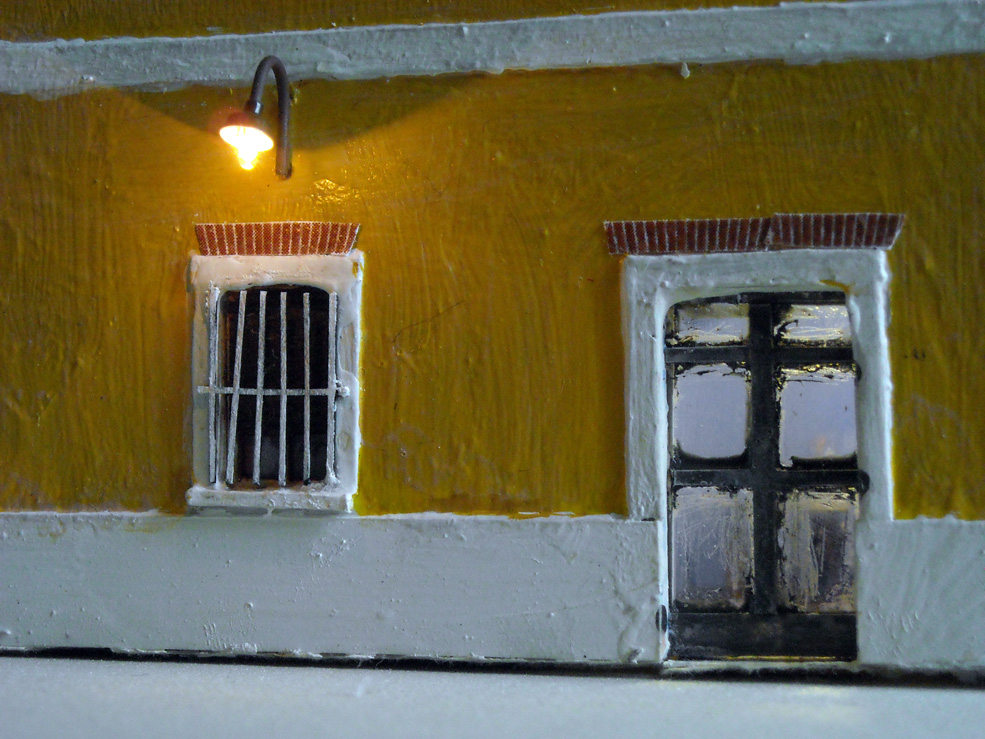

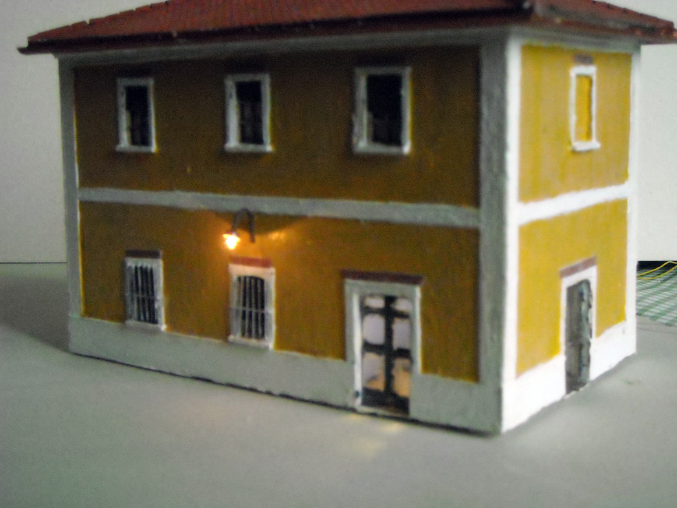

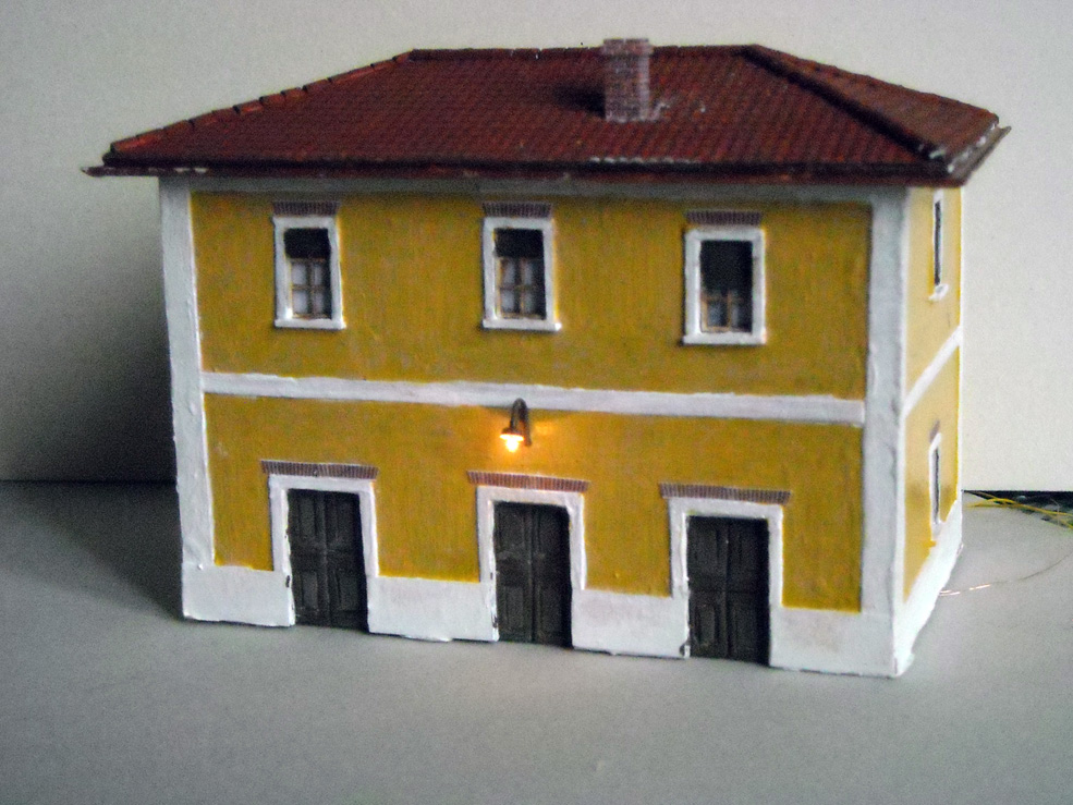

Ho già costruito anche la palazzina degli uffici.....:
lato strada ed ingresso:
232 KB
ingresso illuminato ed arredato, anche se i vetri troppo sporchi non lasciano intravedere la scena (scrivania e segretaria):
249,67 KB
...le due finestre lato strada sono munite di grate:
272,86 KB
lato ferrovia:
273,68 KB
L'edificio deve essere ancora rifinito (pluviali) ed invecchiato....ma ci lavoro a questo diorama e più c'è nè da fare!!!!! :grin: :wink:
