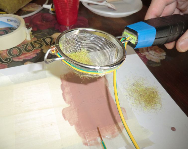

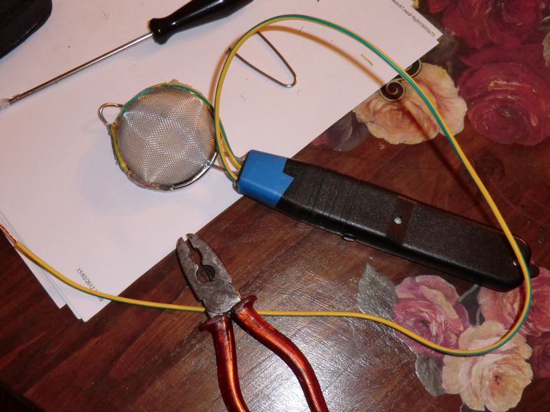

ho costruito il RIZZA erba :cool: :cool:
81,86 KB
ho seguito passo-passo la guida http://www.t-i-m-o-n-e.it/stagioni/....php?id=3006 e non vi sono stati problemi.
Se non mi fulmino questa notte :twisted: da domani farò qualche esperimento :cool: :cool:

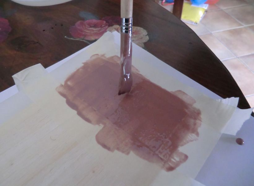

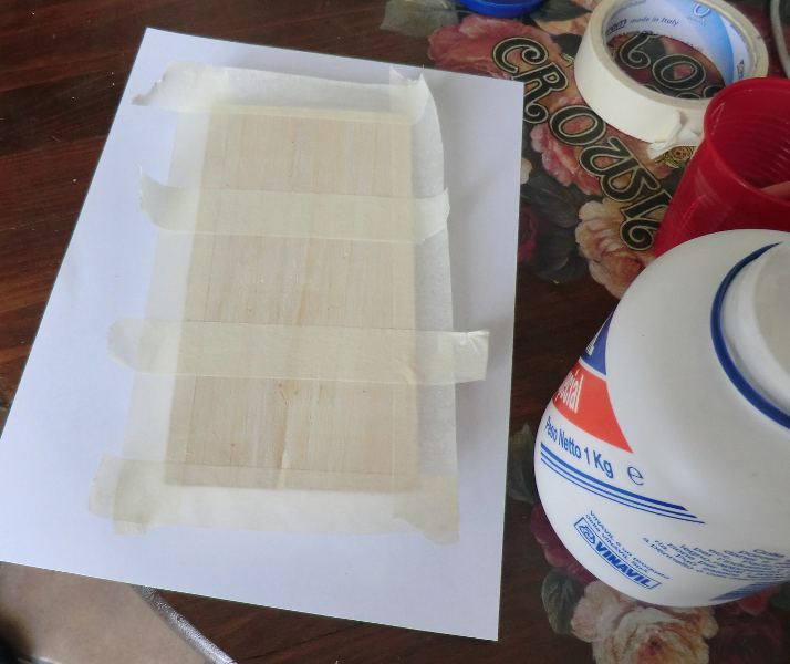

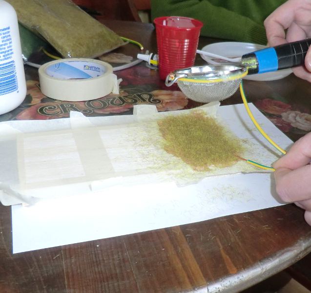

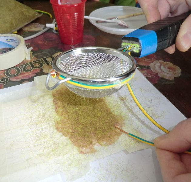

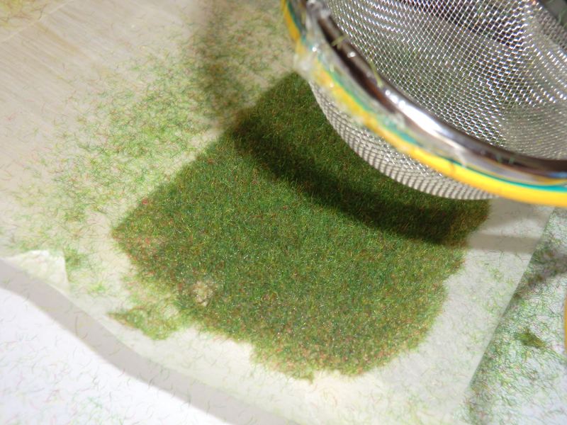

da una tavoletta di compensato di pioppo (O.T. per Giuseppe: trattasi di tavoletta di scarto altezza 100 per modulare TT...in attesa di lunghezza :wink: ), ho creato un paio di rettangoli con nastro carta,
53,55 KB
ho poi miscelato colla vinavilica con un pochetto di colore acrilico (il famoso terra d'ombra bruciata,) per dare una colorazione simil terra al fondo colloso
40,35 KB

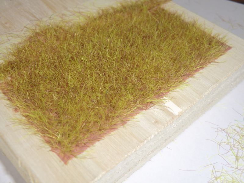

ed ecco in funzione l'ex abbatti zanzare .... fino alla copertura completa del rettangolo di colla con un tipo di erba della Heki, la 3371 (alta circa 5/6 mm.)
65,87 KB
65,64 KB
62,25 KB
77,16 KB
47,98 KB
80,94 KB

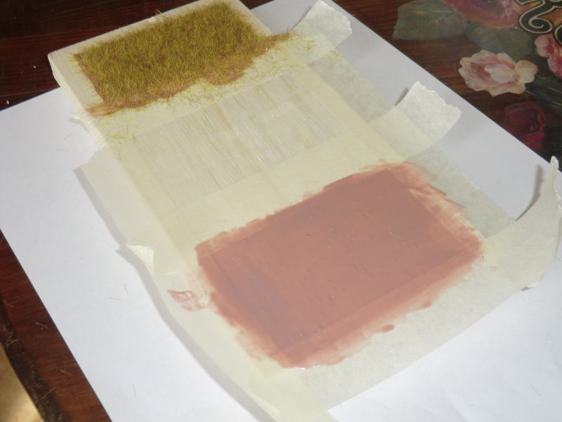

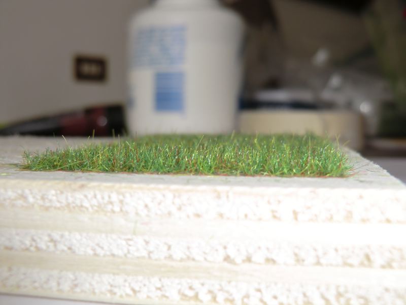

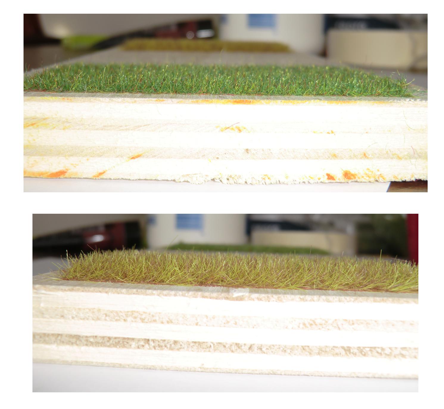

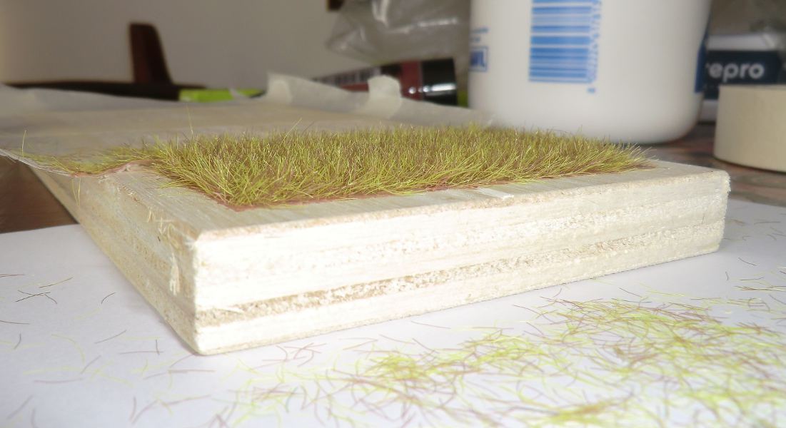

ho poi anche sperimentato un'erba più bassa (circa 2/3 mm.) la Heki 3351
43,77 KB
100,02 KB
43,12 KB
appaiate si nota la differenza di altezza
160,98 KB
bene, fino qui è stato abbastanza semplice e divertente..... :grin:
