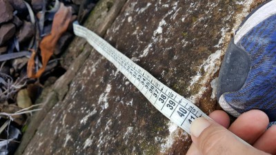

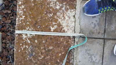

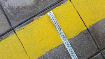

Misure cordoli marciapiede di stazione.

Bentornato Alessandro e grazie per la interessante documentazione raccolta direttamento sul "campo... stazione... marciapiede"... [104]
