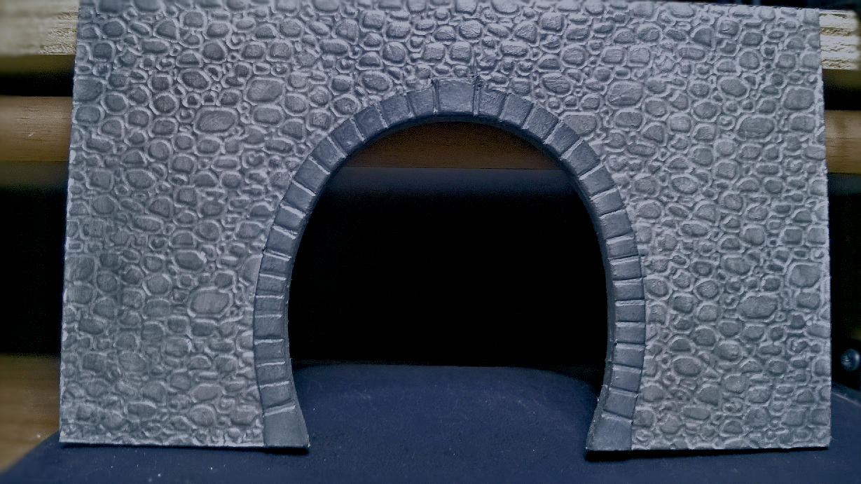

Re: Portale per una galleria
#33 Messaggio da sal727 »
Prova di verniciatura (non è il mio forte [:I])
Ho usato un grigio pietra, sporcato con polvere nera, ulteriori consigli, grazie.
#34 Messaggio da merlin77 »
Ciao Salvatore, puoi dare piu' profondita' con la tecnica a secco....
Con il colore bianco...
Nicola..
Nicola
#35 Messaggio da v200 »
Volendo potresti inspessire la corona di conci verso la parte interna per dare la parvenza di spessore , così risulta un po sottile basta fare una copia liscia di quella esterna è incollarla.
Ricordati di fare le fughe interne sui lati dei conci.
Oltre a dare spessore con l'arco interno fai anche la battuta per incollare il cartoncino per simulare la canna della galleria.
Prepara del colore molto diluito tipo nero opaco a smalto od olio, lo deponi dentro le cavità tra pietre e conci, lasci asciugare poi con la tecnica del pennello asciutto con grigio opaco chiaro ( mai colori puri come il bianco che tendono a staccare troppo ) dai delle spazzolate sulle parti in rilievo.
Solo con questa pre coloritura si nota la texture nuova molto bella.
Messaggi: 15753
#36 Messaggio da MrMassy86 »
Bel risultato Salvatore, per i consigli per migliorare ulteriormente è già stato ben esaustivo Roby quindi non aggiungo altro :wink:
