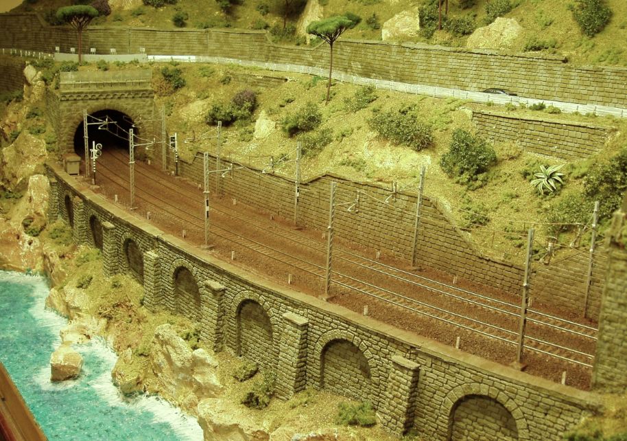

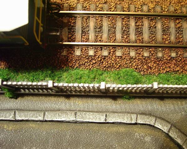

Ciao Francesco, per migliorare ulteriormente la massicciata, una volta completata la posa puoi eseguire un invecchiamento. Per eseguire l'ivecchiamento è essenziale conoscere l'ambiente l'età e il il tipo di linea che hai riprodotto, in generale linee vecchie con molto traffico andranno sporcate di più, linee a scarso traffico andranno sporcate di meno. Negli ultimi anni il miglioramento della manutenzione fa si che le linee siano soggette a frequenti rincalzi, con la conseguente diminuzione dello sporco. Nei pressi delle stazioni, in discesa e in punti particolarti (curve) ovvero dove i treni frenano andrà aumentata la riproduzione del deposito rugginoso derivante dall'usura del binario e dai residui del consumo dei freni dei rotabili. Mentre in piena linea e in rettilineo lo sporco è minore. Diverso è il discorso per la sporcatura di binari di stazione e scali dove il tipo di sporco dipende dalla attività svolta e dal tipo di rotabili impiegati. In questo caso si potrà riprodurre la calce bianca usata per la disinfezione e le macchie di olio e grassi lasciate dai rotabili, specie quelli diesel. Io per eseguire la sporcatura ho usato le polveri, reperite in un centro commerciale di bricolage nell'area belle arti. Ho posato le polveri sulla massicciata con un pennello morbido.
