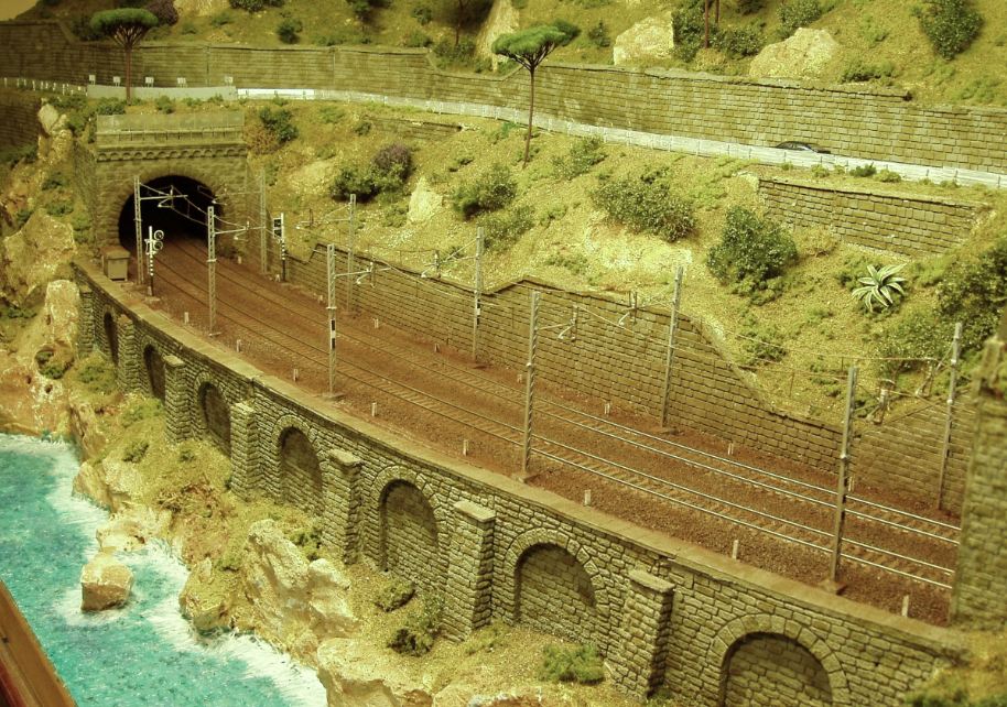

Ciao Emanuele. Non so se ho capito bene cosa vuoi fare, se si tratta di fare un lavoro di finitura/invecchiamento o se vuoi proprio riprodurre della altra terra sopra quella che hai già messo.
Ad ogni modo, se la terra l'hai già riprodotta e vuoi solo dargli un aspetto migliore con del colore, se il pigmento che vai a usare è molto fine e la superficie su cui lo applichi abbastanza rugosa, non sempre è necessario un fissaggio. Stenderai le terre sul supporto con dei pennelli, morbidi, rigidi, piccoli o grandi a seconda di cosa devi fare, poi il tutto dovrebbe rimanere abbastanza stabile, sopratutto considerando che non sono cosa da manipolare.
Io avevo steso delle terre per invecchiare la massicciata
177,81 KB
e non l'ho fissate con nulla. Il tutto è sempre rimasto stabile.
Al più puoi provare a fissarle con una vaporizzazione di acqua e colla vinilica, ma forse rischi di fare più danno che beneficio.

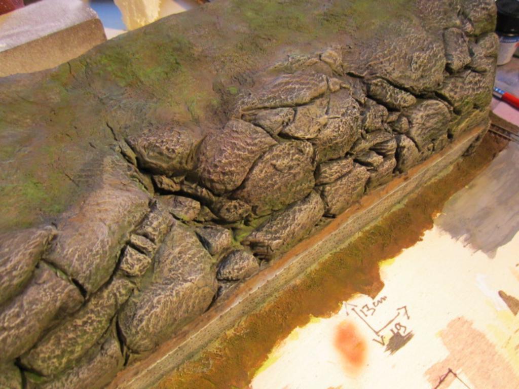

#12 Messaggio da v200 »
Poi si può lavorare tranquillamente con colori acrilici che permettono varie sfumature
127,08 KB
Vedi qui topic.asp?TOPIC_ID=13933

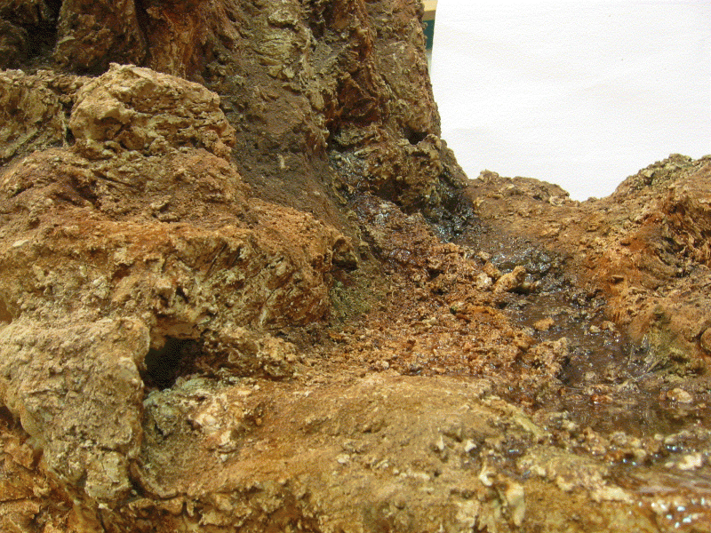

#13 Messaggio da pecora nera »
si ma l'agrilico da quello aspetto plasticoso che ne so invece io voglio qualcosa del genere gia applicato con un effetto straordinario secondo la mia visione
293,66 KB

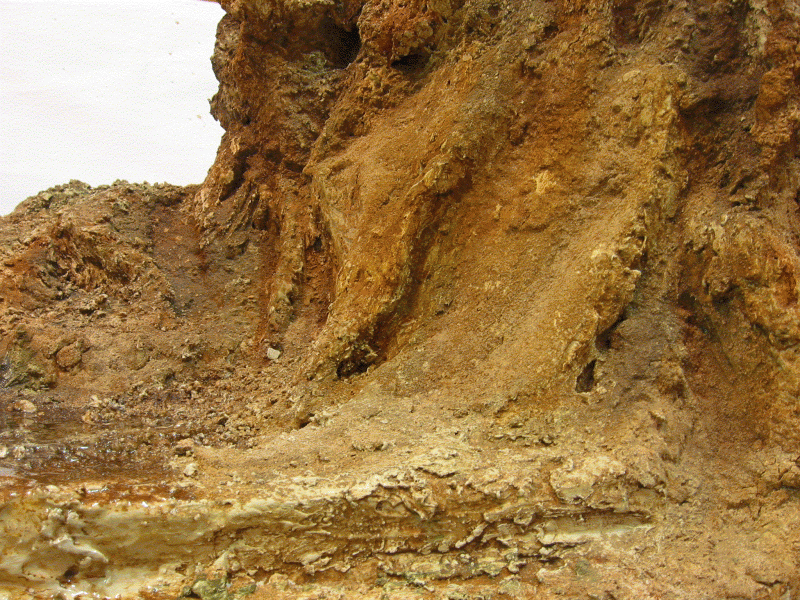

#14 Messaggio da v200 »
Con gli acrilici bisogna usare alla fine dei filtri per eliminare l'effetto gessoso troppo netto e ammorbidire gli stacchi.
Ora a quanto ho capito vuoi fare un effetto opaco della polvere? Vero.
In questo caso i pigmenti o ossidi sono validi, vanno applicati con la tecnica del dry brush. https://it.m.wikipedia.org/wiki/Pennello_asciutto
Utilizza pennelli piatti con setole medio dure, scarica la maggior parte di polvere e sfrega sulla superficie.
Fai varie prove finché non prendi la mano, fai più passate leggere che una pesante.

#15 Messaggio da pecora nera »
vedo che ci stiamo iniziando a capire :grin: questo e quello che devo realizzare pressappoco cambiando le tonalità pero resta il fatto che non so se presepiopiu vende terre o pigmenti adesso prima di fare l'acquisto magari chiedo informazioni sul prodotto
381,2 KB
373,13 KB
fermo restando che sia capace a fare una cosa del genere
