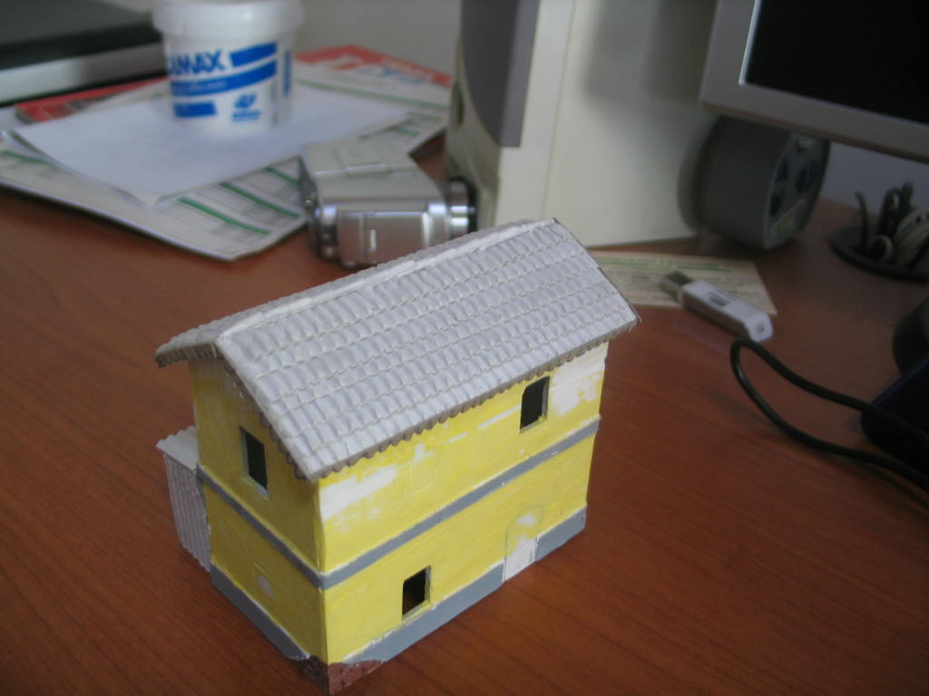

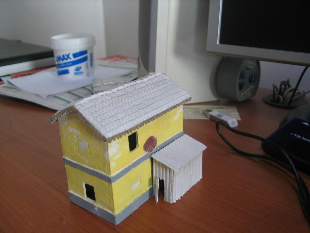

ok proverò a farle piu piccole... grazie mille....... comunque il telefono ingrandisce nn sono tanto grosse-.........

In linea con quanto detto da Adolfo ,
riduci le dimensioni, ottima la varietà di forme delle pietre :wink:
Continua stai migliorando :wink: :grin:

Dico la mia impressione, guardando la foto noto che hai depositato il gesso solo dove hai fatto le incisioni, in questo modo risultano in rilievo, secondo me dovevi passare il gesso in tutta la parete e poi incidere dove desideravi.

D'accordo con i vari consigli, riduci la dimensione delle pietre, l'idea è molto buona, avanti cosi :wink: Massimiliano :cool:

il rilievo è fatto apposta!!!! per quanto riguarda le dimensioni ragazzi la foto inganna a breve ne posterò un altra piu lontana.... per vedere se rifarli da capo o no..

concordo con Adolfo, le fughe sono troppo grandi, e poi i mattoni sono in rilievo. A meno che tu non abbia pensato di fare apposta dei mattoni in vista e in rilievo, sarebbe meglio fare come ti ha consigliato Salvatore, intonacare tutto e scrostare dove hai bisogno. Sarebbe molto più reale. Saluti.

ma scusate ma secondo voi i mattoni non devono essere in rilievo??! secondo me si a me piacciono cosi... daccordo sulle vie di fuga...

I mattoni sono in rilievo se tutta la parete è di mattoni, nel modo come l'hai impostata simula lo scrostamento dell'intonaco che non può avere rilievo al di sotto dei mattoni, poi se a te piace allora fai così, ti sono stati dati consigli.

Il problema consiste nella intonacatura in rapporto alla superficie visibile a mattone.
Ora se vuoi fare tutta la parete completamente a mattoni puoi utilizzare la tecnica che stai utilizzando ovvero stendere il gesso quindi scolpirlo.
Mentre se vuoi invece far vedere alcuni mattoni sotto l' intonaco causa il suo distacco conviene fare i mattoni leggermente più in profondità, stendere il gesso appunto come l' intonaco lasciando alcuni mattoni in vista, ricoprendo leggermente ai bordi i mattoni con il gesso lasciando i bordi irregolari.
In pratica mattoni sotto e intonaco sopra :wink:

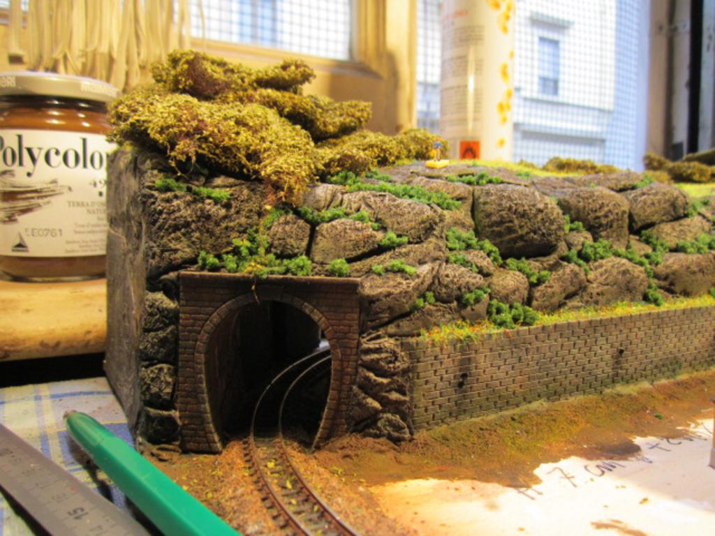

Esempio di mattoncini o blocchi di arenaria scala Z mm 2 X 5 scolpiti nel forex uno ad uno.
Utilizzando cacciaviti da orologiaio e incisori modellistici.
le dimensioni non contano utilizzando strumenti di opportuna misura.
