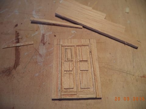

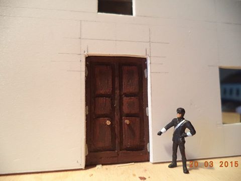

Ho provato ha realizzare un portone in legno, come vi pare ?
24,2 KB
17,87 KB
Mizio
Messaggi: 15727
Re: Caserma Carabinieri in scala H0 - epoca III
#17 Messaggio da MrMassy86 »
Veramente bello e realistico :cool: Massimiliano :cool:
Messaggi: 14194
#18 Messaggio da Egidio »
Ottimo, niente male davvero. Saluti. Egidio. :cool:

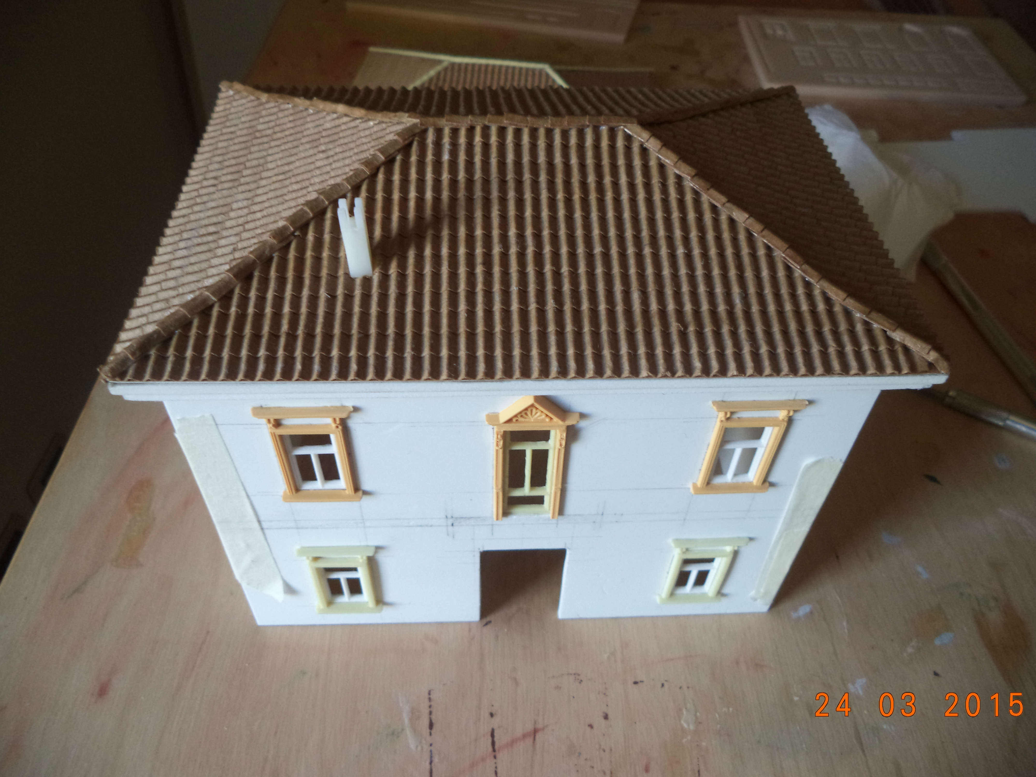

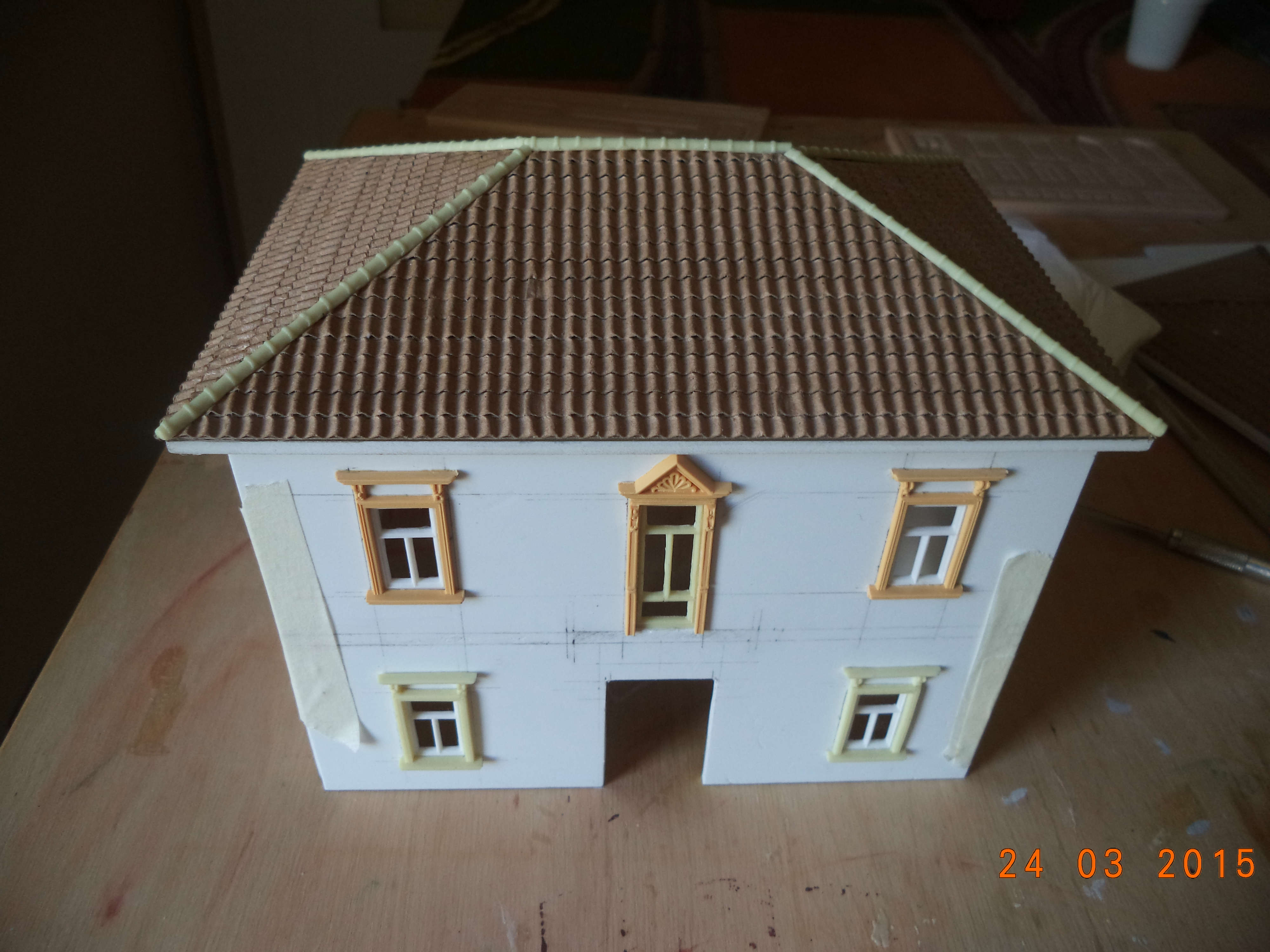

I lavori per la costruzione vanno avanti sulla facciata principale e una larerale
797,41 KB
753,95 KB
Mizio
Messaggi: 14194
#21 Messaggio da Egidio »
Ottimo..... Saluti. Egidio. :cool:

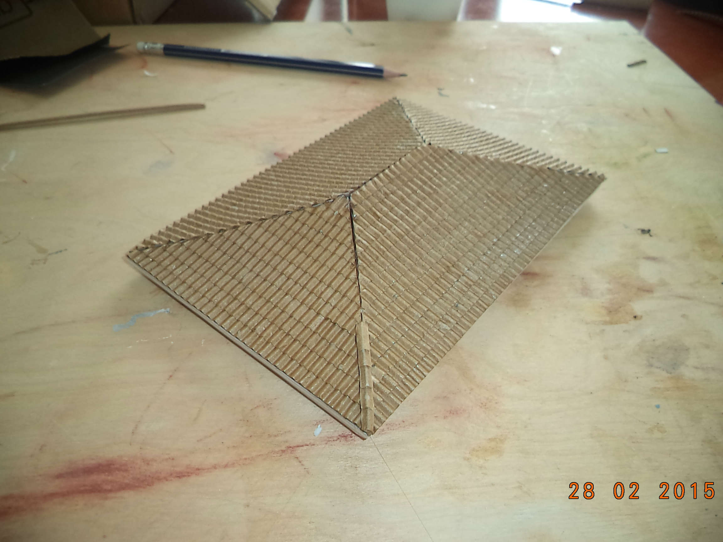

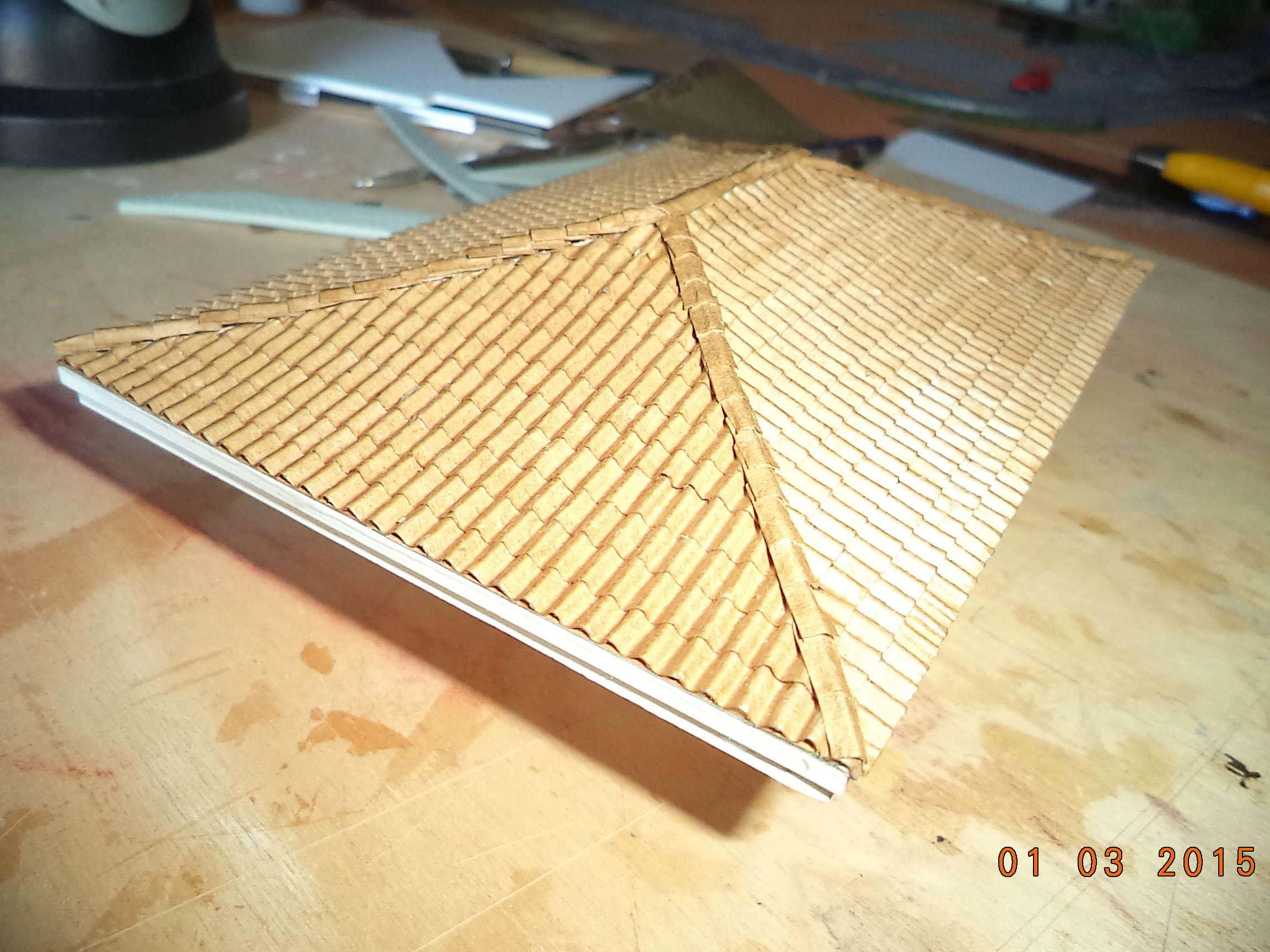

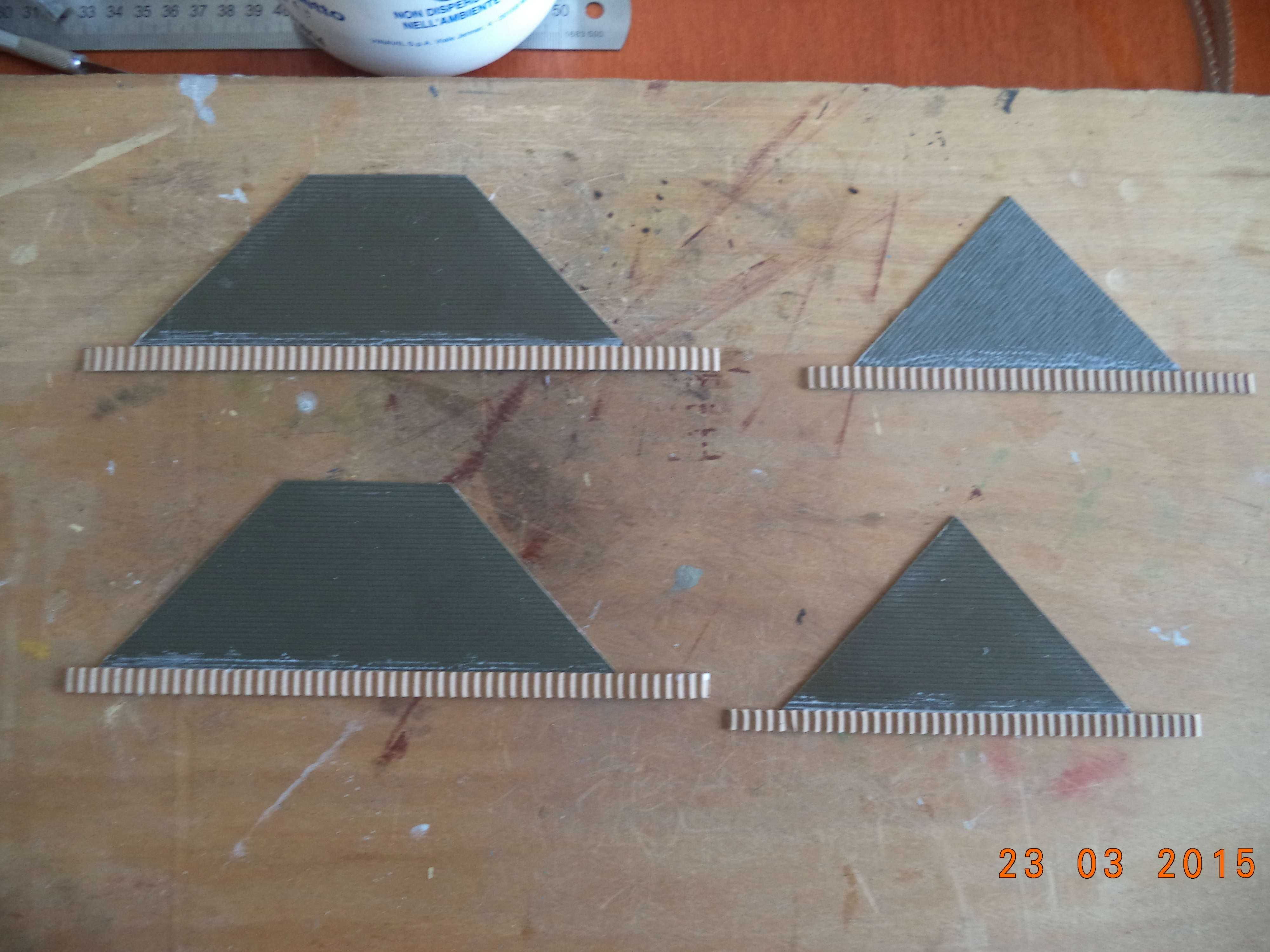

Realizzazione Tetto
1) Il primo tetto è stato realizzato in cartoncino, le tegole sono state messe a strisce con cartoncino ondulato (strisce di 7mm) incollate una sopra l'altra ad intervalli di 4mm, i colmi sempre in carta ondulata incurvati e sovrapposti strisce sempre di 7mm e sovrapposti a 4mm.
259,69 KB
347,32 KB
693,06 KB

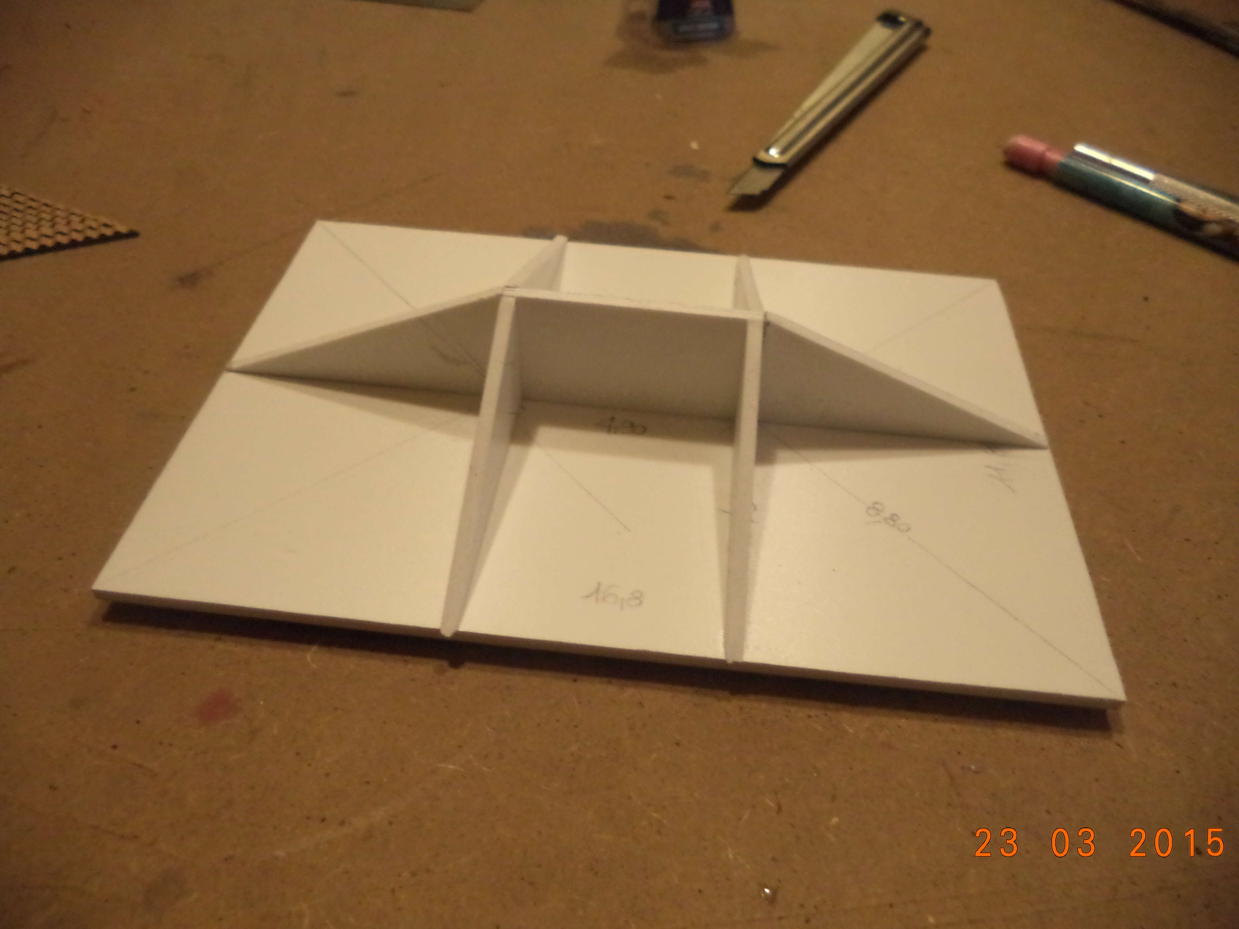

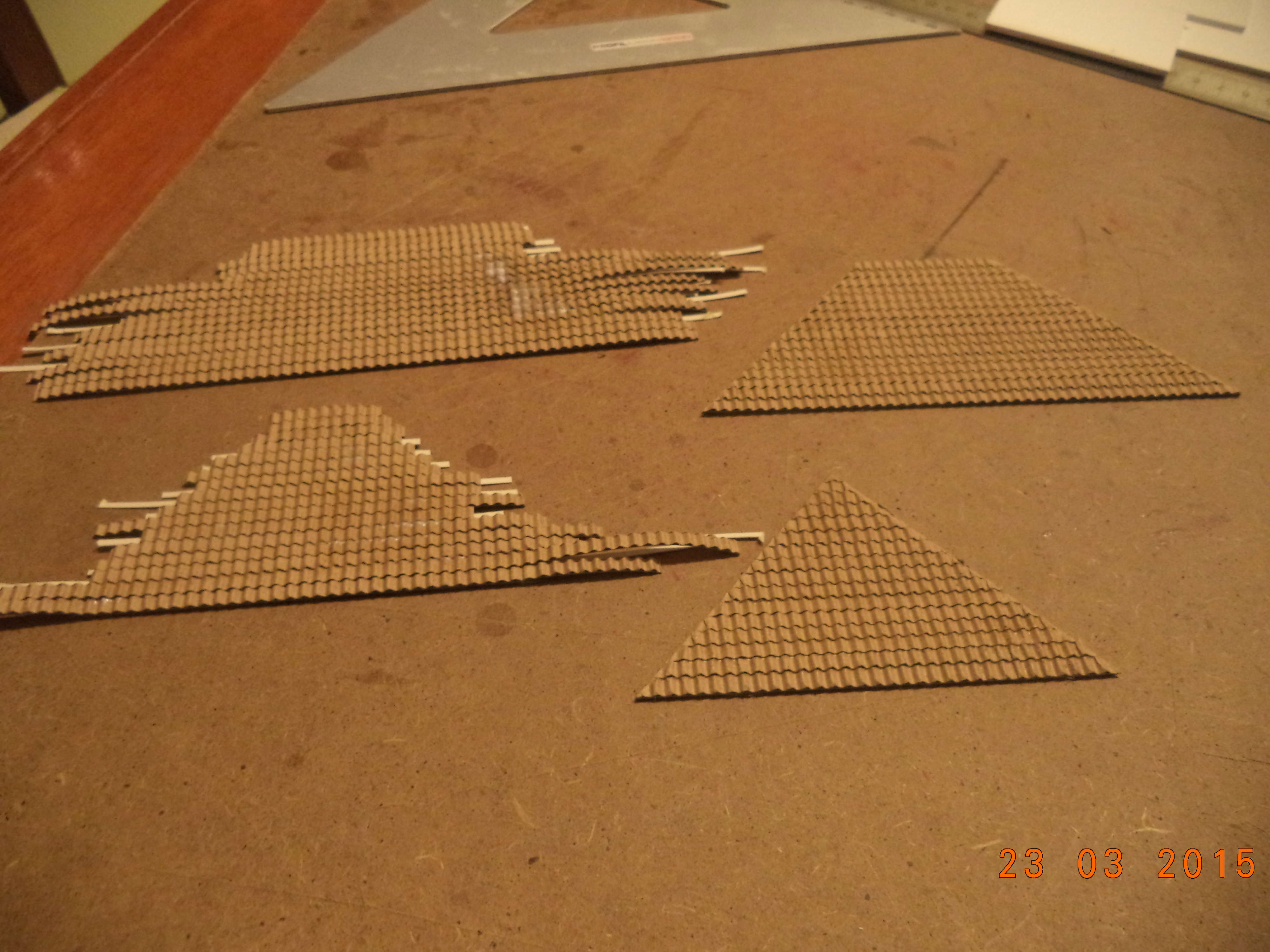

2) il secondo è stato realizzato su una lastra di plastica (della brawa rappresentate un tetto in legno, onde evitare l'imbarcamento che ho avuto nel primo), le tegole sono strisce di carta ondulata (strisce da 4mm ), per avere un effetto rialzato tra una striscia e l'altra ho incollato una striscia di cartoncino di 2mm di larghezza e 1 mm di spessore per alzarlo, i colmi sono in resina (fatti con uno stampo, li ho ricavati da un fabbricato che avevo fatto con la collana il mondo dei treni sono stati tagliati ed allungati dal tetto originale)
689,74 KB
740,57 KB
515,57 KB
691,19 KB
P.S. io preferisco il secondo [:I]

Complimenti Mizio, hai fatto davvero un bel lavoro, curato e preciso :grin: mi piacciono entrambe le soluzioni :wink:
L'unica cosa, spero di sbagliarmi, visto l'ottimo risultato, mi sembre che i coppi siano fuori scala, se non sbaglio la lareghezza tra le tegole rapportata in scala dovrebbe essere 2mm, mentre tu hai fatto 7, l'altezza dovrebbe andare bene, pero prima sentiamo anche gli altri [:I]
