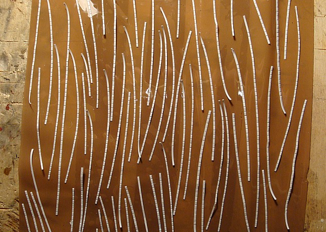

Re: Muri mattoni
I residui starebbero male nella verniciatura, e i tagli diventati passanti vanno ricongiunti, ora sto per tagliare le striscioline e andrebbe tutto a pezzetti...
Ho usato la colla più volatile che c'è in commercio, purtroppo non trovo più quella che non aveva nessun additivo... dovrei provare con l'acetone ma non so...
Alcune colle, secondo me, non vanno proprio bene, aggiungono un vero e proprio stratino di materiale, oltre che sciogliere parzialmente la plastica...

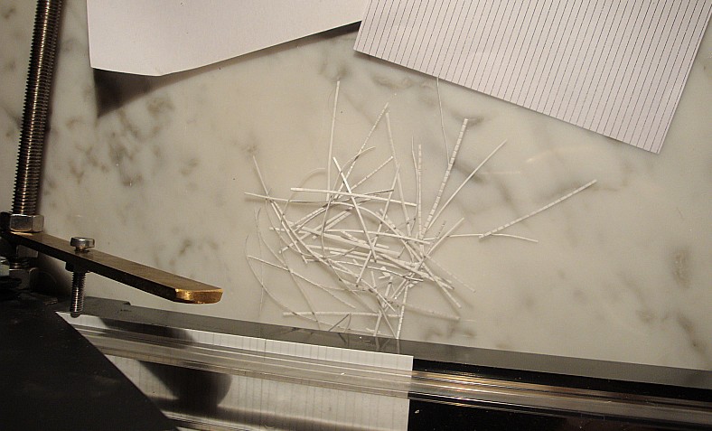

PS fino ad ora ho usato il cutter, ora per creare le file precise di mattoni passo alla taglierina...

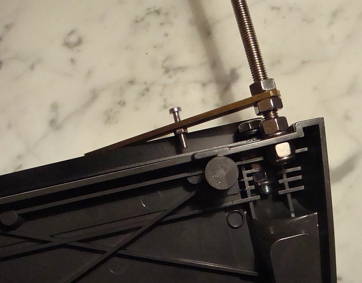

Re: Muri mattoni
94,83 KB
questa è la taglierina modificata (vista da sotto) che sto usando per tagliare le striscioline di mattoni. C'è un braccio, regolabile, più una vite per la regolazione fine su cui si punta-appoggia la parte che verrà tagliata, e mantiene precisa e continua la dimensione della fetta tagliata.
Ora sto lavorando veramente al minimo, direi che questi mattoni dovrebbero funzionare anche con la N, dato che neanche con la fotoincisione temo verrebbero così squadrati per via della corrosione laterale. E' un lavoro più da certosino di quanto mi aspettassi, ma credo (spero) che il vantaggio sarà l'effetto rilievo accompagnato da differenze di colore nette ...

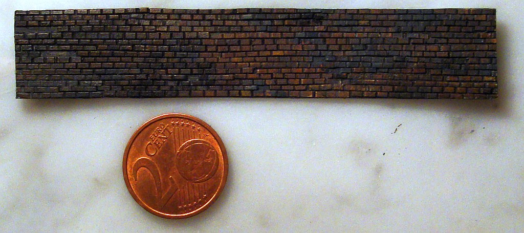

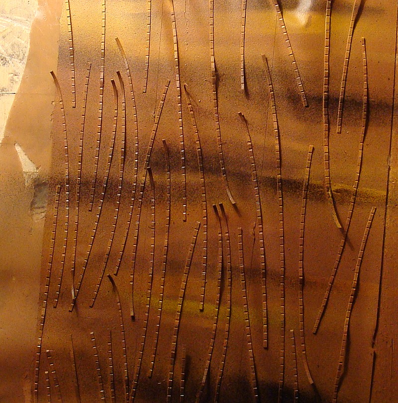

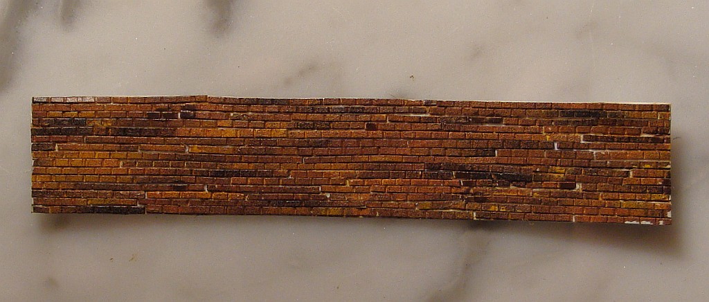

Re: Muri mattoni
Non male, ma ho commesso 2 errori da NON fare.
Uno è quel che si vede sopra, l'uso di un nastro adesivo troppo potente, meglio sarebbe stato usare quello, anche se più piccolo, di carta da carrozziere, per fissare i pezzi da spruzzare col colore. Magari come fanno i pittori che lo passano colle dita per renderlo meno appicicoso quando lavorano su superfici delicate.
Spruzzandolo a vernice, col suo tipo di colla, mi ha poi reso impossibile togliere le striscette intere, si rompevano complicando enormemente il lavoro e rallentandolo.
In seguito, per motivi di robustezza ho voluto usare colla solvente per incollare le striscette sul foglio finale di supporto. Sarebbe stato meglio usare il vinavil che non interferisce sulla verniciatura... quindi ho dovuto fare tutto con cura ma qualche mattone è stato da ritoccare...
tutta esperienza. Stasera posto le foto... Ciao!

Re: Muri mattoni
231,96 KB
118,96 KB
146,83 KB

Re: Muri mattoni
Noto che alcuni mattoncini mancano.
E' voluto?
- GiovanniS
- Messaggi: 28
- Iscritto il: mercoledì 9 novembre 2011, 19:23
- Nome: Giovanni
- Città: Milano
Re: Muri mattoni
Ora dispongo ancora delle striscette meglio riuscite (più fini e costanti) e le vernicerò a spruzzo NON fissandole a carta da pacco
Non faranno blocco come con colla plastica, ma così non rischio con quella di rovinare la vernciatura, e dover usare la colla in modo scarso con le conseguenze che vedi.
Ho portato il trattamento di questo campione fino in fondo proprio per vedere i problemi...
