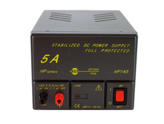

Possiedo un alimentatore marca Zetagi HP series modello HP 145 output 13,5 V 5 A come rappresentato in foto, (il mio è uguale.. il pannello è leggermente diverso ma solo nelle scritte..)
Fatemi sapere se può esservi utile, lo regalo con tutto il cuore al gruppo!!!
Ciao Emiliano

Messaggi: 5283
Re: Alimentatore stabilizzato per le manifestazioni
#22 Messaggio da Edgardo_Rosatti »
Ciao Emiliano,
la tua offerta è lodevole e da parte di tutto il gruppo ti ringrazio di cuore per l'interessamento.
Mi sembra di capire che è un alimentatore a tensione stabilizzata e costante.
Se è così può servire sicuramente per alimentare i servizi del modulare che abbiamo stabilito in 12 VCC.
Ho cercato le caratteristiche in rete e da quello che ho visto offre 13,5 e 5 Ampere di corrente come citi nel tuo post.
Secondo me, anche con 1,5 Volt in più può andare bene per l'alimentazione dei servizi, in quanto questa piccola differenza di voltaggio
non mette a rischio gli impianti attualmente installati nel modulare.
Sentiamo il parere di altri del forum.
Nel frattempo ti ringrazio per la tua offerta.
Edgardo

#23 Messaggio da Emiliano Boschetti »
Lascio a voi le valutazioni del caso, se vi fosse la necessità di apportare alcune modifiche al CS sono sicuro che i guru del forum andrebbero a nozze, fatemi saper eventualmente a chi lo devo spedire. :smile:
Ciao Emiliano

#24 Messaggio da Andrea »
Grazie Emiliano anche da parte mia. :grin:
Per quanto concerne gli aspetti tecnici, lascio la parola a chi ne capisce più di me (e ce ne sono molti...)
Messaggi: 11475
#25 Messaggio da Fabrizio »
Grazie Emiliano, da quanto vedo è un bel alimentatore stabilizzato e anche abbastanza potente :wink: Ti ringrazio anche io :wink:
Credo che possa andare bene per gli ausiliari, ma anche per la trazione se qualcuno è in grado di realizzare un circuitino che funga da variatore di tensione e inversore di polarità.
