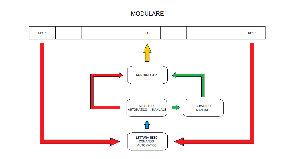

Stavo pensando ad una combinazione di schemi del tutto fantasiosa, ma molto fantasiosa e che prevede il controllo manuae/automatico del sistema con uno schema a blocchi tipo questo:
PL, schema a blocchi:
16,03 KB
Il tuo circuito potrebbe stare benissimo dove c'è il riquadro "LETTURA REED COMANDO AUTOMATICO", in quanto preposto a leggere in automatico il passaggio dei treni.
Proseguendo nello schema a blocchi, il circuito passa per un controllo che stabilisce se il PL funzionerà in modalità automatica o manuale "SELETTORE AUTOMATICO/MANUALE".
Se automatica userà il tuo circuito, se manuale no.
Se no ho sperimentato con successo il comando mauale con smartphone e BT citato qualche post sopra e che sarà "COMANDO MANUALE".
Circuito che potrebbe essere sostituito anche da un semplice pulsante per semplificare, in quanto non tutti i telefoni con BT mi leggono il modulo, ma questa è un'altra storia.

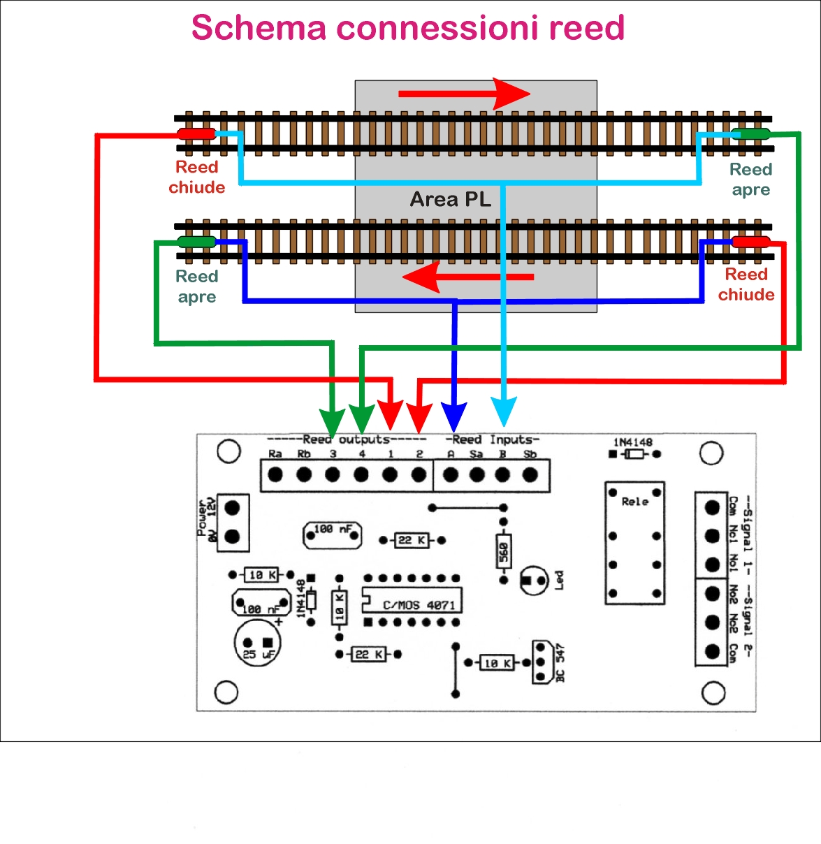

No, solo 2 per binario, per un totale di 4 reed.
Come nello schema seguente.
209,92 KB
Se hai pazienza metto lo schema corretto e lo schema PCB del circuito.

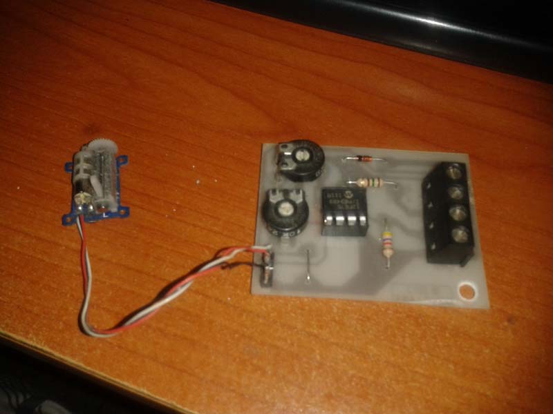

Attualmente sto usando dei microservi comandati da un PIC, il 12F qualcosa[|)], che mi permette di regolare velocità di movimento e dinamica di escursione del servo tramite 2 trimmer.
Controller e servo:
51,62 KB
Roberto, in casa ho qualche ritaglio di basetta presensibilizzata che mi avanza e potrei fare un cs per poi spedirtelo.

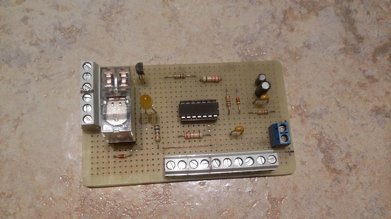

Edgardo, oggi pomeriggio inizio ad assemblare il PCB, lo testo, poi ci sentiamo per la spedizione del "muletto".

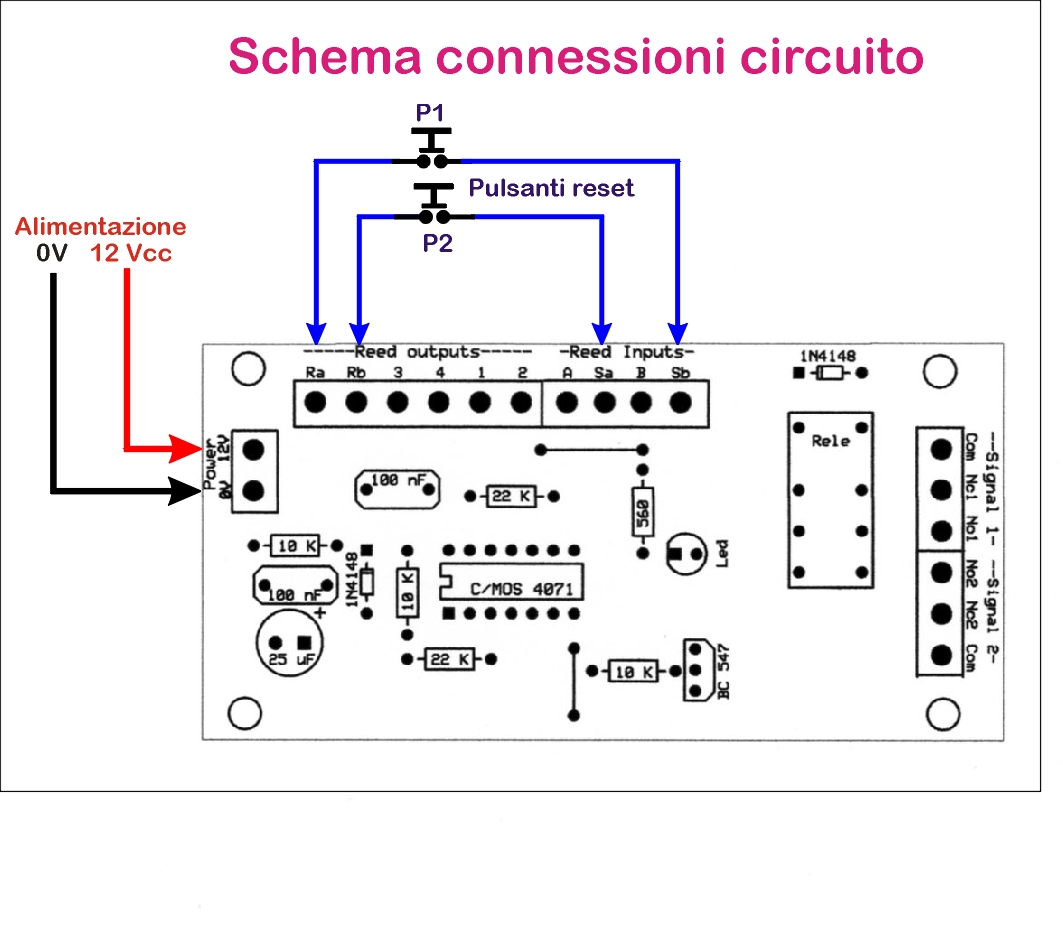

Messaggi: 6504
Re: Automatismo per un passaggio a livello
#62 Messaggio da roy67 »
Circuito terminato e testato. Sto ora caricando un breve video.
Dopo il GP di Silverstone pubblico tutti gli schemi e connessioni....
Messaggi: 6504
#63 Messaggio da roy67 »

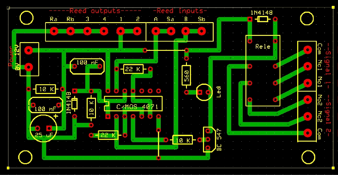

Eccomi qua.
Questo è il progetto PCB:
365,92 KB
Schema collegamenti alimentazione e pulsanti reset (indispensabili per inizializzare lo stato delle porte logiche), nonché apertura manuale.
252,47 KB

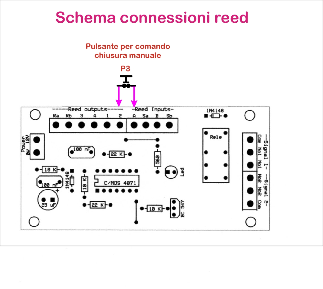

Schema collegamento eventuale pulsante di chiusura manuale.
224,81 KB
Schema connessione reed
434,12 KB
Un breve video del funzionamento, forzando le porte logiche con fili.

#73 Messaggio da kardassiano »
roy67 ha scritto:
@ Antonio: Un circuito di ritardo è semplice farlo. Appena ho tempo ti preparo uno schema... Che però utilizza 2 tiristori.
Perché non vuoi un circuito semplicissimo, che utilizza 6 soli componenti, con però 2 tiristori?
Non mordono. :wink:
Lo so che non mordono ma sono difficili da reperire almeno qua nel profondo sud ;)
Sto seguendo molto tutti i post e ho costruito con successo molti dei circuiti descritti ...
Cmq sia te ne sarei davvero grato se tu potessi realizzarlo, vedrò di ricercare il modello di tristore che userai su internet ;)
Letto e realizzato ... questo è il circuito di comando per il P.L. che hai postato tu ... semplice da realizzare
326,65 KB
