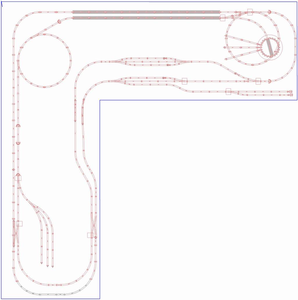

finalmente ho buttato giu' qualcosa,francamente non è il massimo ma almeno ho iniziato.
potete dargli un'occhiata,non mi piace il fatto di non essere riuscito a fare in modo da creare una linea di ritorno per la piattaforma girevole ,infatti ho desistito quando mi son reso conto di aver fatto un cappio e non sapevo come gestirlo.
non createvi problemi ad insultarmi so bene che fa' s...o ,ma devo fare esperienze.

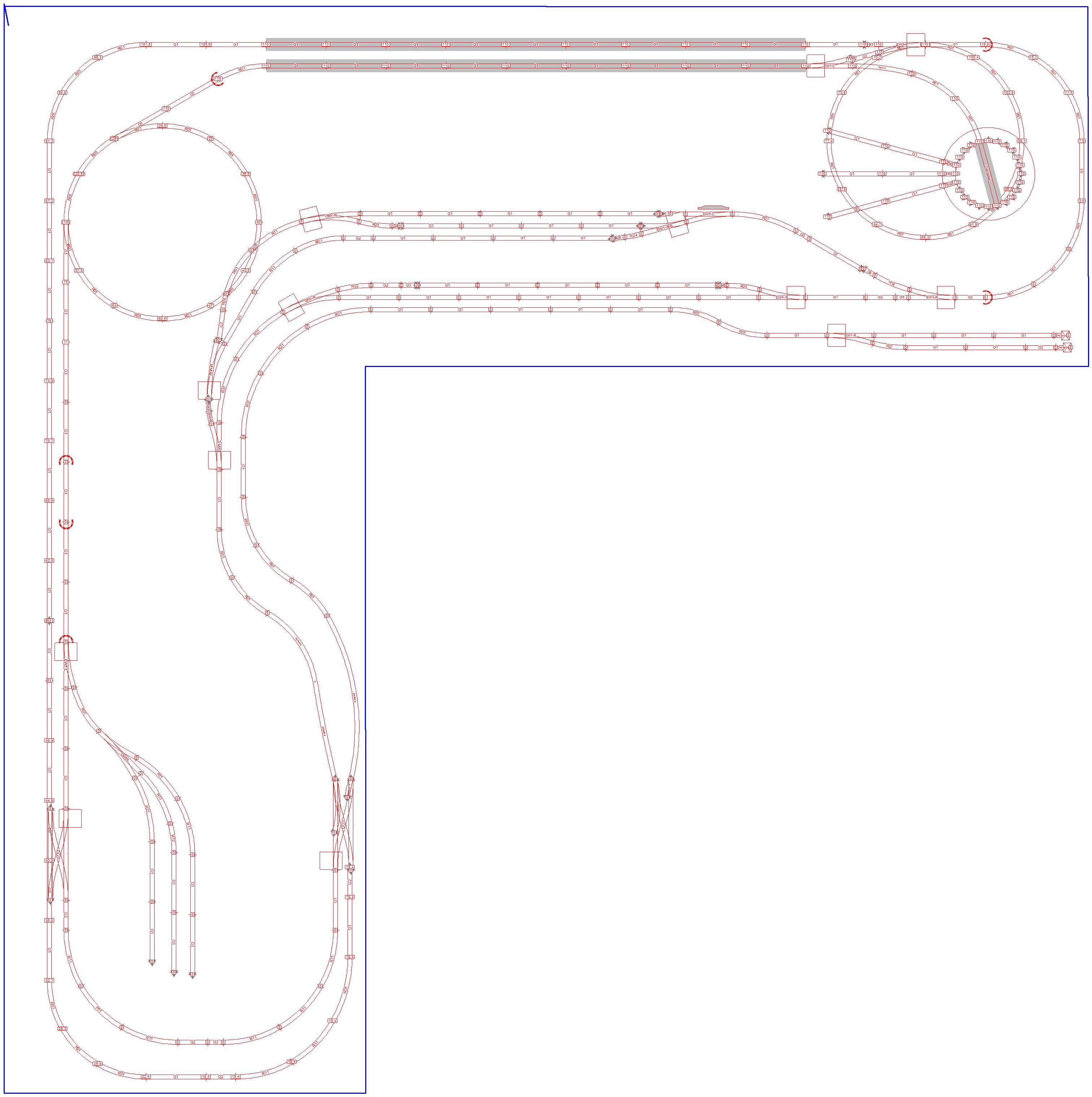

dopo tanto ho fatto una bozza del plastico che voglio realizzare,ma oltre a qualche errore dovuto al non corretto combaciare dei binari in alcuni punti che ovviero' in fase di costruzione con dei binari flessibili ,mi sa' che sia poco funzionale.
mi date dei consigli per migliorarlo?
grazie

Nel complesso mi sembra un ottimo progetto.
Cos'è che non ti convince?

Non essendo pratico, non so se ho una buona funzionalità' dei modelli, cerco di spiegarmi meglio,voi che avete più occhio di me pensate che più convogli contemporaneamente riescono a muoversi contemporaneamente senza ostacolarsi ?
Ogni convoglio riuscirà a raggiungere ogni punto del tracciato ?
Poi non so'se un occhio attento nota altre problematiche
Ciao e grazie

Mi sembra che manchi una vera stazione, nel senso che quel doppio fascio di binari in orizzontale è estremamente corto e non può ospitare convogli degni di questo nome.
Dovresti rivedere l'origine di questi binari, magari adottando dei deviatoi in curva sulla sinistra, in modo di allungarli un poò.

Mi permetto però di sollecitarti ancora a pensare più in generale a cosa vuoi realizzare e riprodurre, prima di buttarti su un tracciato piuttosto che un altro.
Mi spiego: se vuoi tanti binari, una piattaforma e molti livelli, molto probabilmente ti stai (magari inconsciamente) indirizzando verso una grande stazione di testa di epoca non recente, dove il divertimento è far arrivare o far partire convogli dopo averli composti, girare vecchie vaporiere, e alternare i convogli con una stazione nascosta fatta a cappio.
Se invece vuoi veder transitare dei convogli, magari con incroci su doppia linea e con più livelli, probabilmente dovrai scordarti una stazione che giustifichi anche una piattaforma, perchè non ci staresti come spazi.
Ecco quindi che ti rinnovo l'invito fatto all'inizio della discussione: gioca pure a fare progetti, ma intanto guarda altri lavori, altri tracciati, altri plastici e cerca di capire cosa veramente ti piace e può adattarsi ai tuoi spazi. Purtroppo tutto non lo potrai avere e quindi servono delle scelte oneste. :wink:

In uno spazio del genere, bisognerebbe anche ragionare su una stazione nascosta.

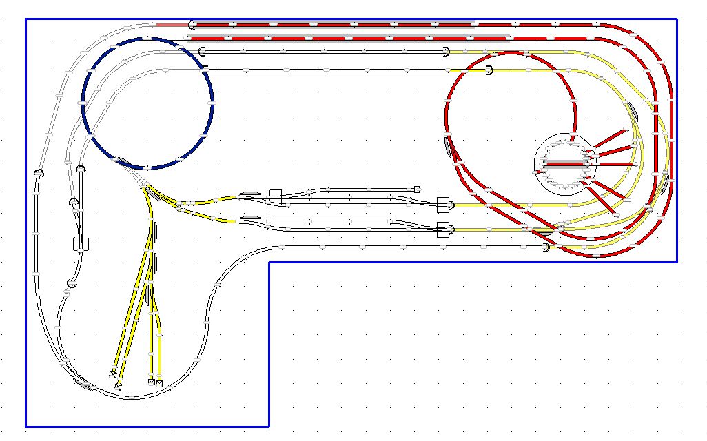

cosi' potrebbe andare?
500,26 KB
stazione nascosta :cool: ora guardo qualcosa in rete.
ho fatto due conti per prendere tutto il materiale che mi manca [xx(] esce fuori una bella cifra a 3 zeri.

sicuramente hai ragione ,ripeto che sono totalmente ignorante,mi piacerebbe fare qualcosa in epoca 2/3 ,macchine a vapore da manovrare.
poi non preoccupatevi di prendermi anche a malo modo per farmi capire le cose.
il mio desiderio sarebbe e ripeto sarebbe realizzare qualcosa come in disegno non per mostrarlo ad altri ma solo per mia soddisfazione,qualcosa che sia abbastanza impegnativo da tenermi un po' impegnato (anche se in realtà di tempo libero ne ho ben poco)
per il resto ho acquistato gia' qualche articolo come centralina .locomotive e un po' di binari e stò preparando la base del plastico.
