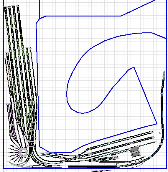

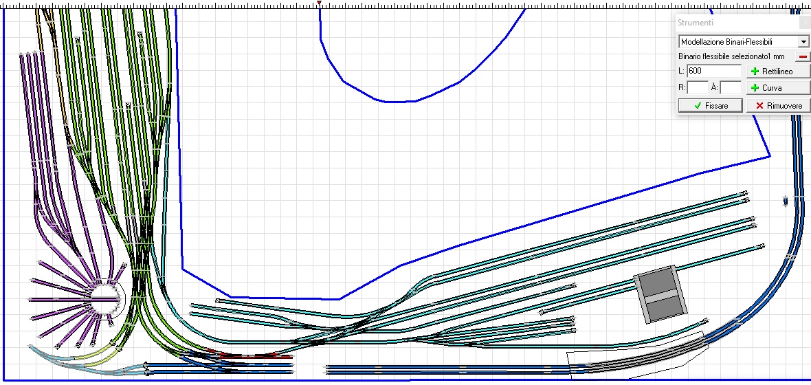

Ho trovato un pò di tempo per tradurre graficamente quello che avevo in mente. :grin: :grin:
357,35 KB
152,04 KB
Altra ipotesi è eliminare del tutto il tronchino.
Cosa ne pensate? Forza con giudizi e consigli!! :grin: :grin:

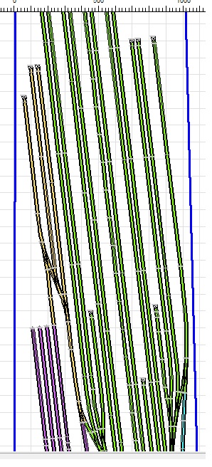

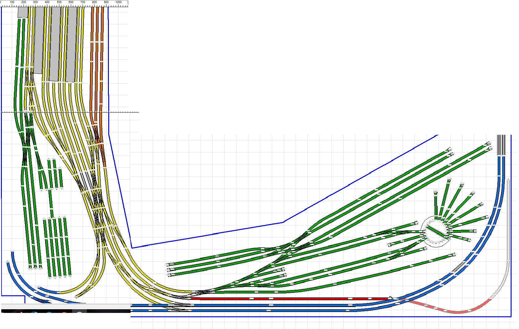

Dopo un periodo di pausa, per motivi universitari, vi propongo una "variazione sul tema":
La SdT cambia angolazione rispetto alla precedente, in giallino 3 tronchi per i postali. I tronchi corti sulla destra invece sono riservai al traffico locale
Riposizionamento della piattaforma per problemi di accessibilità: dov'era prima risultava eccessivamente lontana del bordo tavolo, e difficile da raggiungere in caso di manutenzione. In questa nuova disposizione la distanza dal bordo al centro è di circa 50cm. I paralleli viola sono da considerare coperti.
Rivisitato anche lo scalo intermodale
Ho semplificato un pò le cose senza intaccare l'atmosfera.
Cosa ne pensate? Vi prego di intasare la discussione con consigli, critiche e considerazioni...

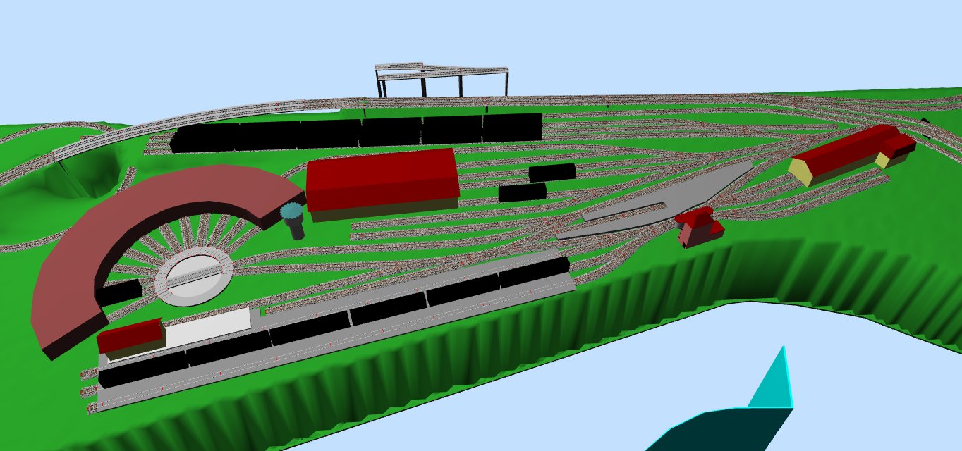

Nei pochi ritagli di tempo ho fatto una capatina nel locale destinato alla mia passione (almeno nella mia testa). Rispetto ai precedenti rilievi è cambiato qualcosa, ma il progetto rimane sostanzialmente uguale nella disposizione. Ho rivisto quasi tutto il piano binari, cercando di incastrare tutti gli elementi nel nuovo perimetro. Su un altro forum ho conosciuto una persona che si è divertita a buttar giù un progetto dal qualche prendere ispirazione. Rispetto agli scarabocchi proposti fino ad ora credo che quelli che seguono abbiamo una logica ferroviaria migliore. Non ne sono sicuro ma credo che ci siano meno criticità nel piano binari nuovo, resto sempre in attesa del parere degli esperti! Come sempre vi invito a scatenarvi con critiche e consigli, considerando la fattibilità tecnica, immaginando di avere tempo e soldi infiniti! Sono ben consapevole del fatto che è un progetto faraonico, difficile da realizzare e impegnativo al massimo. :cool: :cool: Sogniamo insieme!!

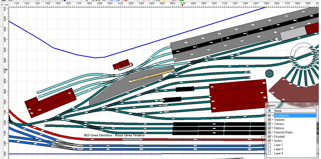

Di seguito uno screen-mosaico della SdT, sulla falsariga di Palermo Centrale. I tre tronchi arancioni sulla destra sono destinati al ricovero carrozze passeggeri, un po come Napoli Centrale. In verde sulla sinistra la zona rialzo. La linea blu è quella elettrica mentre la rossa è la termica. Infine, sempre in verde ma sulla destra, un DL ispirato ad un progetto, credo mai realizzato, di Milano trovato in rete. Più in alto rispetto al DL la zona merci.
557,19 KB
I miei dubbi riguardano il corretto posizionamento di deviatoi, tronchini, aste di manovra etc per rendere il più realistico possibile lo svolgimento delle manovre in stazione, scalo merci, DL e rialzo.
Vorrei discuterne con voi vista la mia scarsissima esperienza. Partendo da un piano del genere, cosa modifichereste?
Grazie e buona domenica a tutti!!

Innanzitutto ti faccio gli auguri per il traguardo raggiunto :grin:
Per la parte tecnica preferisco che si esprima chi ha più competenze di me, personalmente la SdT cosi progettata mi sembra molto interessante, però ad occhio ci sono tanti scambi ed è solo una parte del plastico, prendi in considerazione che per realizzare un progetto del genere la spesa non è poco [:I]
