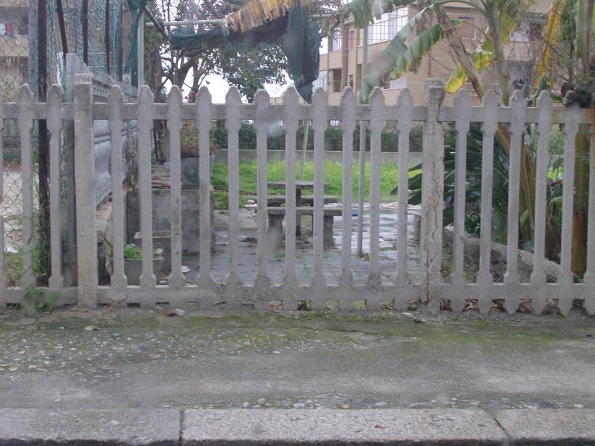

Ho finito di disegnare la lastrina per la staccionata, mi servirebbe, sapere, approssimativamente, quanta ne serve?
Ne esistono di più tipi?
Io avevo un disegno fatto in un certo modo, poi, stamane, sono andato alla ferrovia a misurarne una e ho visto che era diversa.
Ho seguito questa versione perché almeno sono sicuro che una tipologia la rispetta. :grin:

A me sembra molto bella.
Indicativamente ti direi circa 1mt. :grin:

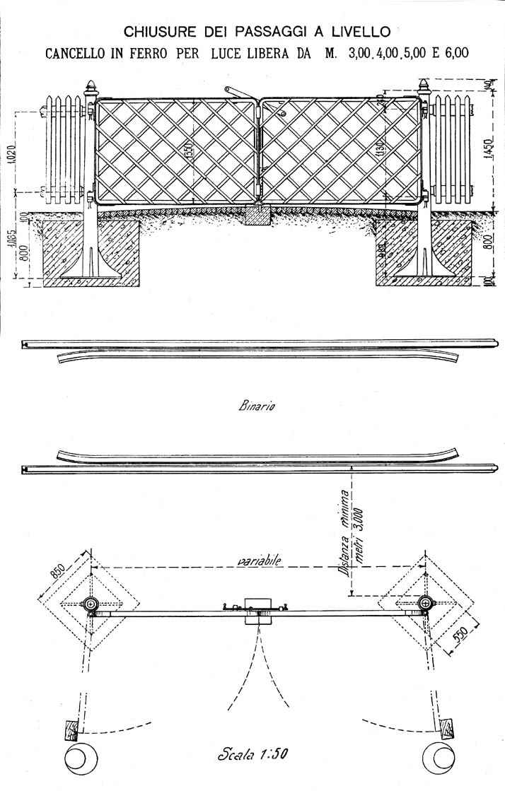

Per completare la staccionata mancavano i tipici cancelli FS.
Eccoli:
41,64 KB

Giuseppe, sei uno stacanovista!! :cool:

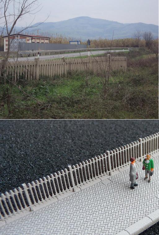

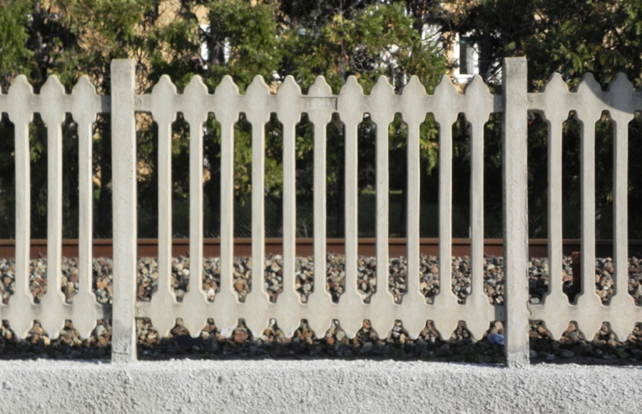

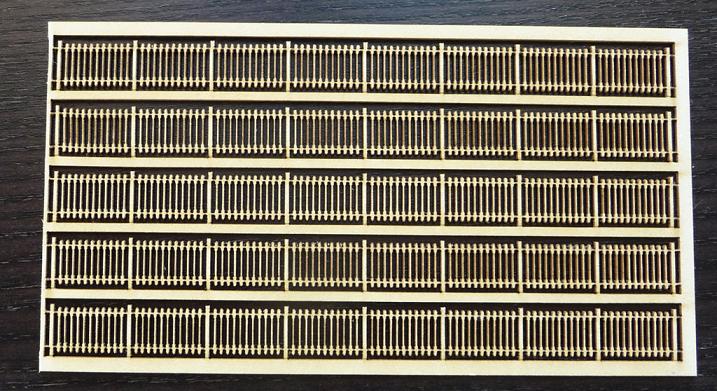

Se può interessare,lo spessore della staccionata FS vera è di circa 5 cm,mentre gli attacchi laterali misurano circa 10 cm.
Conosco un ragazzo che produce staccionata FS tagliata al laser in tutte le scale ad un prezzo irrisorio.
La prima foto l'ho fatta io nella stazione del mio paese,la seconda foto invece è del mio amico e riproduce la staccionata FS in scala N.Ogni lastina in scala N contiene 60 cm di prodotto.
170,41 KB
106,37 KB

Averlo saputo prima potevamo approfittarne (anche se bisogna vedere il prezzo) ma oramai la lastrina é pronta per la tranciatura.
Ci devono essere più ditte che li producono, infatti la tua foto e la mia, in alto, differiscono nella forma, anche se di poco.

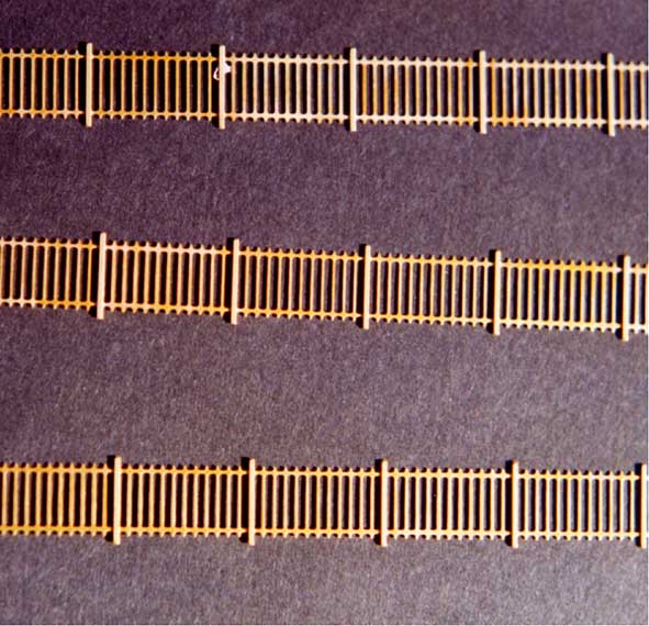

Però, ripensandoci, se fossero ben fatte e il prezzo conveniente, potremmo anche prenderle in considerazione anche se i disegni sono già pronti.
Però vorrei vedere un dettaglio di foto per capire se é piatta ho ha del rilievo, sapere quanto é spessa e, naturalmente, quanto ci costa. :grin:

Giuseppe,ne ho prese 5 lastrine in scala N.Appena mi arrivano a casa farò tutte le foto del caso e se hai pazienza ti mando un campione gratuito insieme a quel mio regalino :wink:

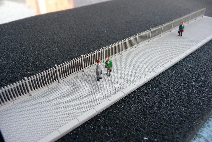

Qui si vede meglio.Questo ragazzo fa pure i marciapiedi incisi al laser (nella foto scala N)
A quanto ho capito,più materiale si acquista,più costa poco.Si potrebbero fare anche degli acquisti cumulativi per poi dividerci fra di noi la merce.

Vedendola così, la staccionata, mi sembra ben fatta, ma prima di decidere vorrei vedere i dettagli ingranditi.
Fa anche i cancelli FS?
I marciapiedi mi sembrano molto interessanti.

La staccionata al vero vista lateralmente (otticamente) appare più spessa di quanto non lo sia realmente.
84,62 KB
Messaggi: 7739
Re: staccionata FS in cemento
Che la staccionata sia più spessa del dovuto può essere un problema sul quale sorvolare, meno mi piacerebbe se fossero sullo stesso piano la staccionata e i paletti di sostegno che invece sono spessi più del doppio.
E dalla foto mi sembra di vedere che, purtroppo, sia così.
Per questo, quando ti arriva, mi faresti un favore a fotografare questo dettaglio.
Come sai, sono una via di mezzo tra un rompicogl.... e un contachiodi. :cool: :cool: :cool: :cool: :cool:

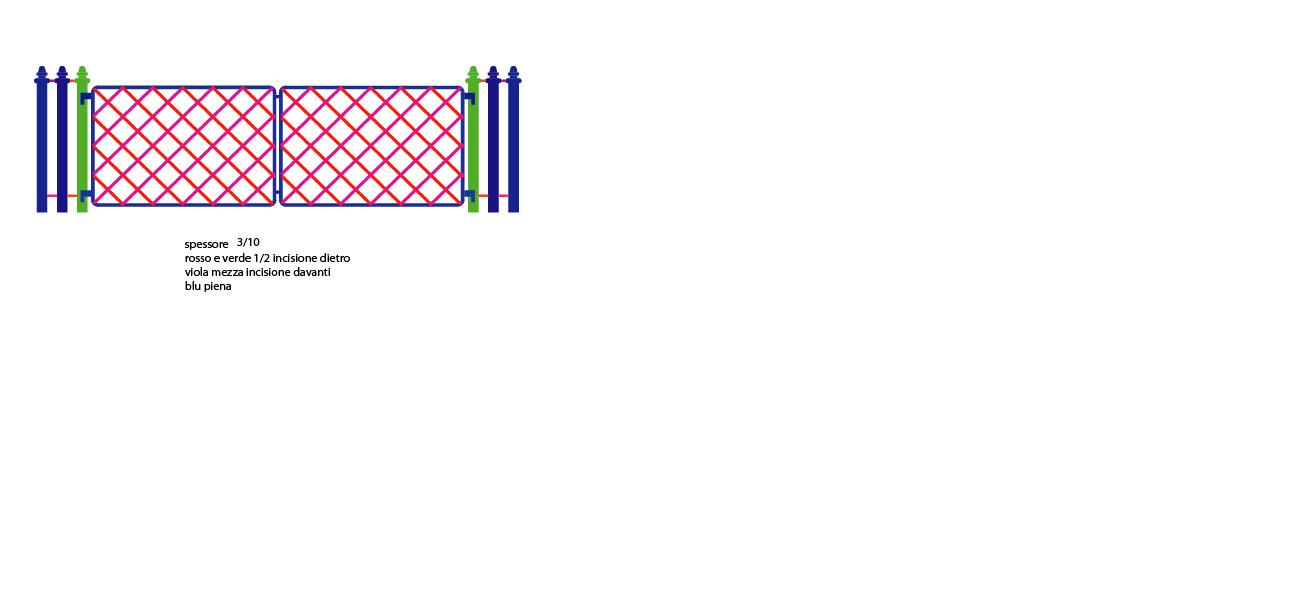

La conosci già ma,visto la tendenza a vetrina che sta assumendo la discussione,ne approfitto per farla conoscere anche ad altri .Ulteriore elemento per rendere difficile la decisione : caratteristiche ; misure rigorosamente in scala N ( ma immediatamente convertibili in scala TT se occorre) ,fotoincisione passante a due livelli ,materiale ottone o alpacca ( decisamente piu resistente di altri),spessore pilastrino 0.4 mm , spessore staccionata 0.2 mm , costo a singolo spezzone ( lungo 10 cm) 1,2 euro ovviamente scalabile per grossi quantitativi. Un saluto a tutti Nino.

Benissimo Nino, quando avremo tutto in mano decideremo tenendo conto anche di questa possibilità.

Ho appena parlato col mio amico.Mi ha detto che non c'è nessun problema per fare la staccionata in scala TT.Per quanto concerne lo spessore in scala N dovrebbe essere 0,3 mm la staccionata e 0,6 il sostegno.Sono andato proprio ieri in stazione a prendere le misure,comunque a dire il vero non so se nella realtà esista anche staccionata meno spessa.Tutto può essere.In scala TT le misure dovrebbero essere 0,4 e 0,8.
Il costo è intorno ai 4 euro ogni 60 centimetri (una lastrina completa) mi pare che sia già verniciata pronta a l'uso ma non ne sono sicuro[8]
