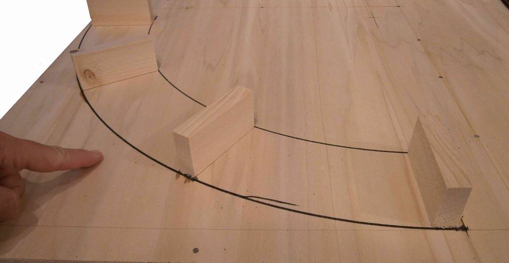

#1 Messaggio da Andrea »
Nel plastico Carnate avrei intenzione di riprodurre un breve tratto della superstrada Milano-Lecco.
Più precisamente nell'angolo in basso a sinistra:
Un breve tratto, in quanto la superstrada scomparirà poi in galleria.
