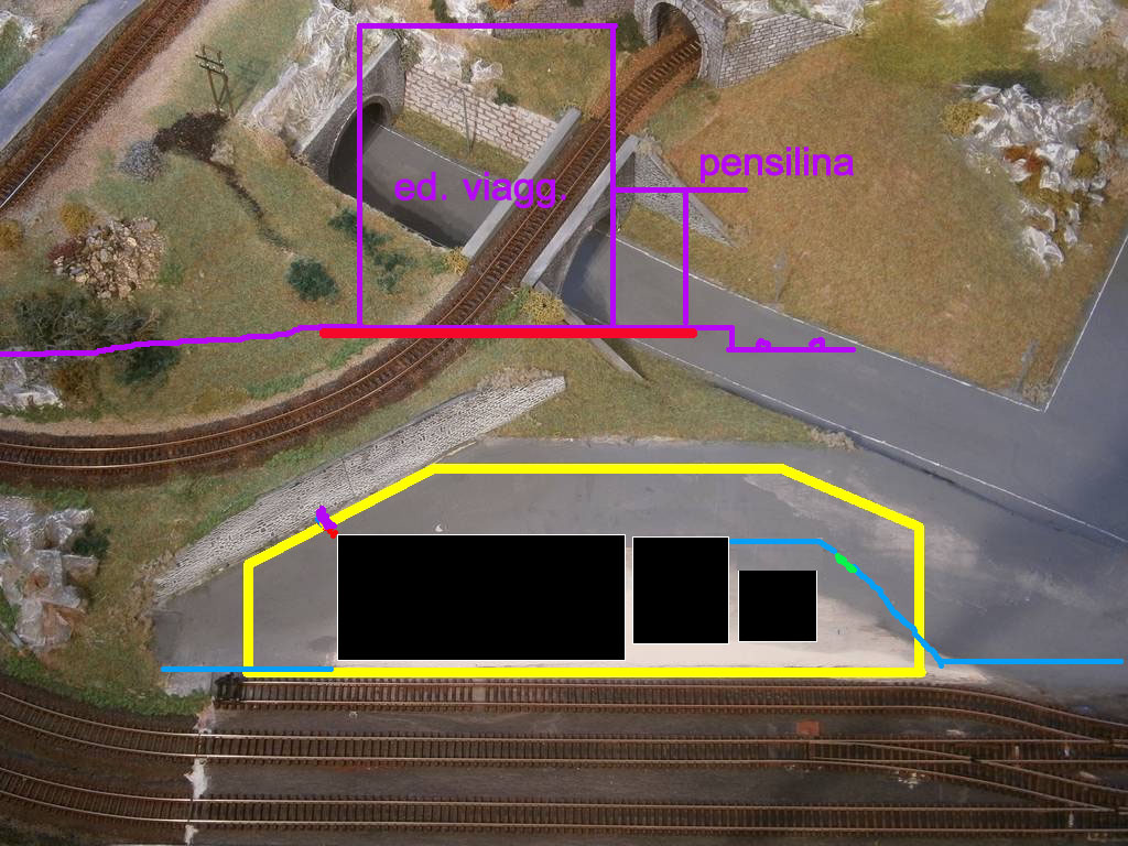

L'idea mi piace, ma quale parte faresti rialzata?
Questo non mi è chiaro. [8]
Messaggi: 7736
Re: Plastico CARNATE USMATE - avanzamento lavori
#902 Messaggio da giuseppe_risso »
Il livello del marciapiedi (rialzato rispetto ai binari) dovrebbe avere lo stesso livello sino un po' oltre il filo dell'edificio viaggiatori lato piazzale, poi può degradare quanto necessario.
198,48 KB
La riga rossa sotto l'edificio e la pensilina potrebbe essere la base su cui io appoggerei il tutto.
Messaggi: 23657
#903 Messaggio da Andrea »
Quindi tu faresti la base rossa (alta quanto il futuro marciapiedi) che io "incasserei" successivamente.
E' corretto?
Dovrei poi stuccare i quattro lati del rettangolo per evitare che si vedano le giunzioni... Giusto?

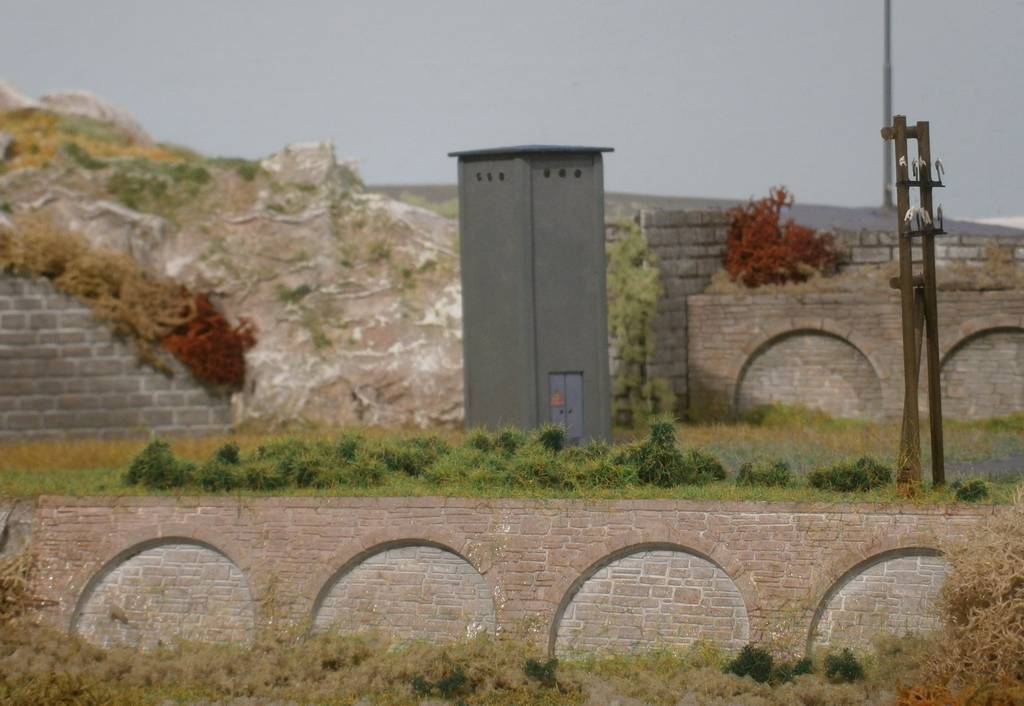

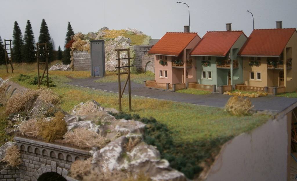

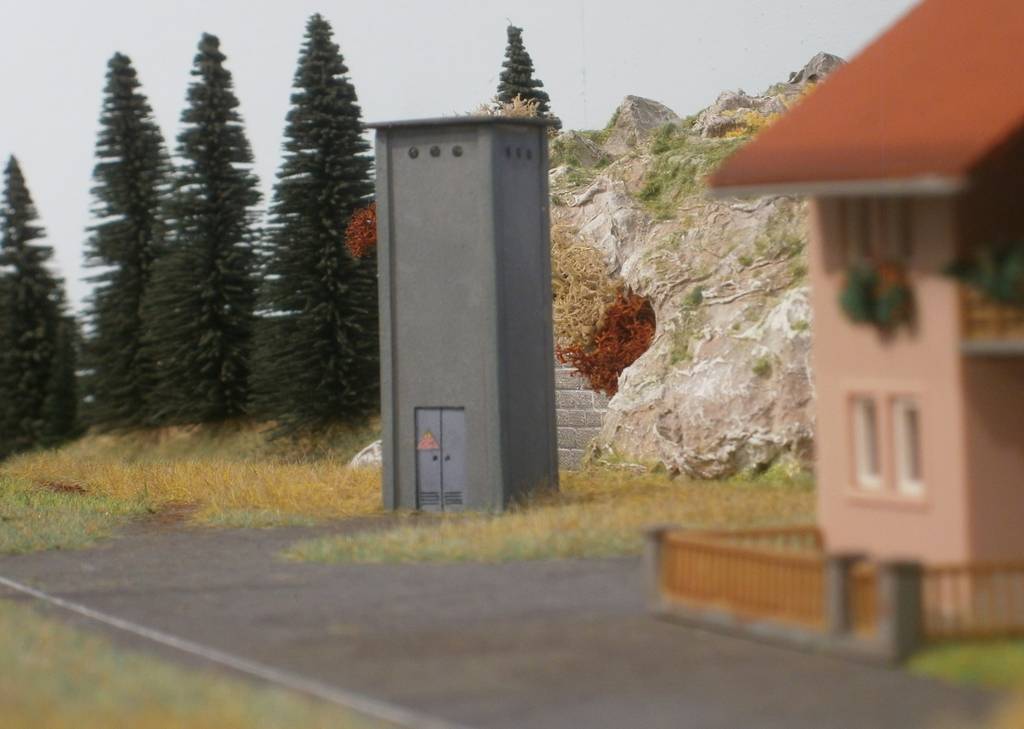

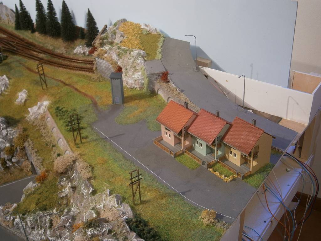

La cabina di Riccardo fa davvero un figurone... :wink:
78,63 KB
64,22 KB
L'area ormai è quasi ultimata.
Non è ancora segnalata la presenza di tifosi genoani... :cool:
Si, sta benissimo, la collocazione mi sembra ottimale.
Segnalala bene... vi facciamo paura eh :twisted:
E' corretto?
Si, se sei d'accordo farei proprio così.

Ma allora Giuseppe non avrebbe più senso che tu posassi direttamente la stazione sul piano definitivo?
Con le misure che decidiamo insieme...
Per te non sarebbe un aggravio di lavoro.
Almeno credo. :grin:
Io potrei eventualmente realizzare i mattoncini frontali del marciapiedi e poi provvederei a chiudere i dislivelli con lo stucco.
Che dici?
Che dici?
Va bene, ma come pensavi di fare il pavimento del marciapiede?

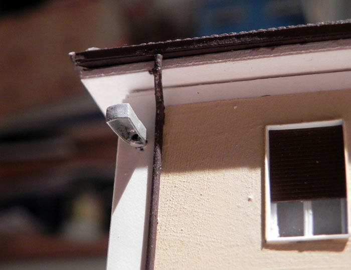

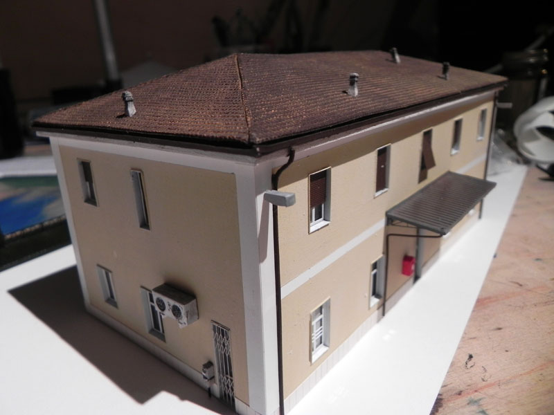

#910 Messaggio da giuseppe_risso »
Per Edgardo:
Ho piazzato due lampade sugli spigoli del caseggiato, sono un po' diverse dalle attuali, ma mi veniva più facile farle così.
E poi, negli anni 60, come saranno state? :grin: :grin: :grin: :cool:
74,95 KB
85,63 KB
72,14 KB
Come vedi, ho usato un tubicino forato per fissarlo e se vuoi si possono illuminare.
83,02 KB

Tornando alla stazione, quanto pensavi di fare largo il marciapiede dall'edificio alla fila dei mattoncini?
La pensilina é larga 38 mm.
Messaggi: 23657
#916 Messaggio da Andrea »
Alle misure non avevo ancora pensato.
Però mi aiuterei con questa foto.
La tettoia corrisponde all'incirca con la fine del marciapide. :grin:

Forse lo hai già detto... quanto è alto il marciapiede?
Messaggi: 23657
#919 Messaggio da Andrea »
Ho dei mattoncini davvero molto belli (h 6mm) che ho recuperato dai portali.
Potrebbero far comodo per il marciapiede?
Altra cosa: hai risolto per i cartelli?
Messaggi: 7736
#920 Messaggio da giuseppe_risso »
Normalmente l’altezza del marciapiede è di m. 0,25 sul piano del ferro e la distanza del ciglio del marciapiedi dalla faccia interna della più vicina rotaia viene tenuta a m.080.
6 mm solo i mattoncini mi sembra un po' tanto, é anche vero che poi c'é un po' di tutto.
Vorrei mettere giù uno schizzo e poi (magari domani) te lo mando.

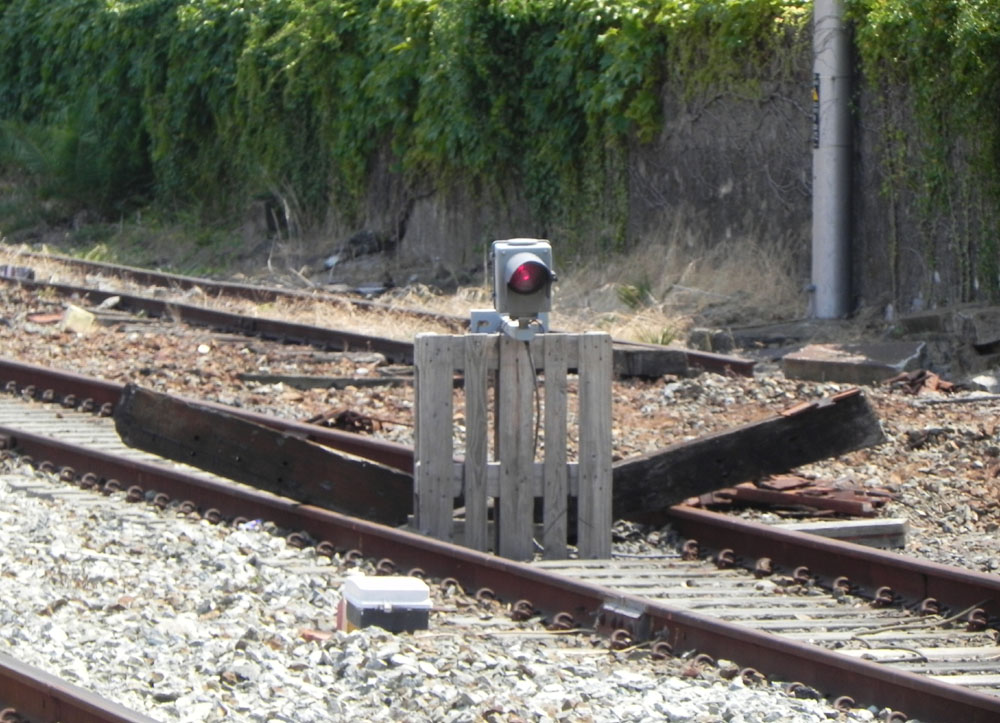

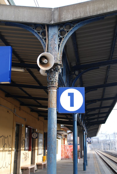

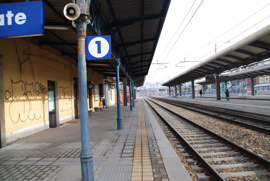

Oggi ho mangiato un panino e ho fatto un salto alla stazione per verificare alcuni particolari.
La pietra dello spigolo del marciapiedi, in altezza é circa 20 / 25 cm, poi ce ne sono altrettanti di muro per arrivare alla massicciata.
25,3 KB

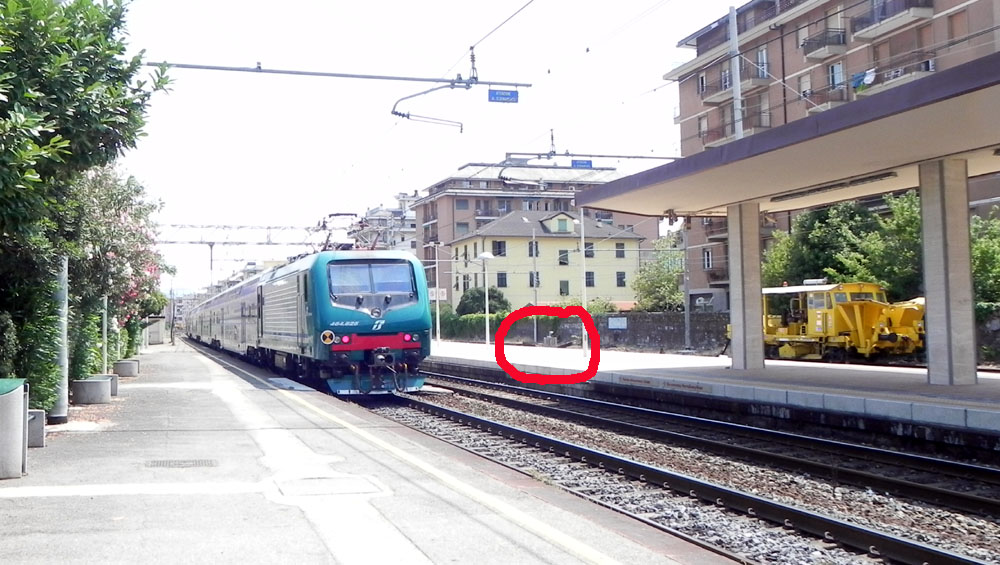

Già che ero lì ho scattato un po' di foto, in questa mi aveva incuriosito quella cosa nel cerchio rosso.
159,43 KB
Sono andato a verificare e si trattava di un segnale di arresto che rispecchia fedele come non mai le norme FS... :cool: :cool: :cool: :cool: :cool: :cool: :cool:
181,37 KB
E noi stiamo a diventare matti per capire se ci vuole il semaforo, o il dico rosso, o i catarifrangenti, o la bandierina....
Le vere norme FS sono... nessuna norma :cool: :cool: :cool: :cool: :cool:

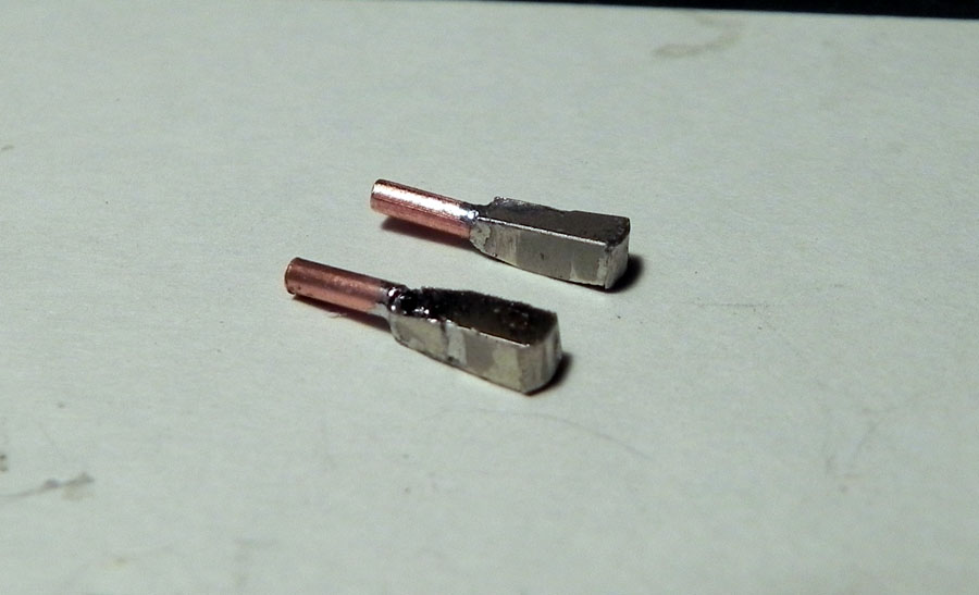

I led sono arrivati e sono veramente piccoli, speriamo bene. :grin:

Per la tua stazione ho predisposto 5 linee di illuminazione indipendenti.
Immagina 5 interruttori che accendono e spengono 5 luci, o gruppi di luci.
5 è il limite relativo alle 12 uscite di Arduino, in quanto le altre 7 rimanenti servono per il resto dell'impianto luci del plastico.
Dalle foto mi sembra che si possano comodamente installare dei led SMD all'interno delle lampade che hai realizzato. L'effetto finale sarà più o meno simile ai lampioni delle strade, ma secondo me va bene :smile:
74,95 KB
72,14 KB
[/quote]
E' possibile inserire comodamente una coppia di fili sottili per il led di illuminazione.
83,02 KB
