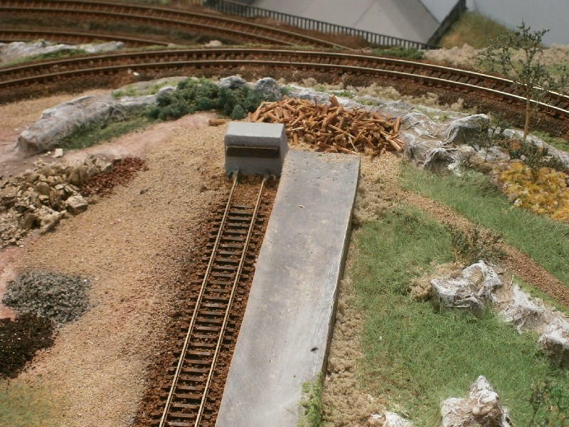

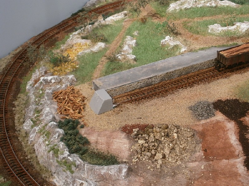

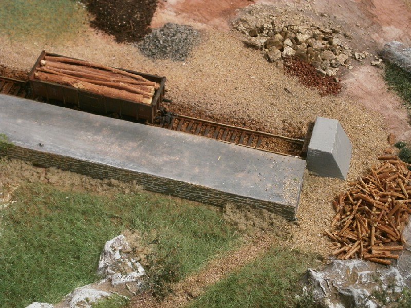

Qualche scatto "al volo" del fermacarri posato.
Chiaramente lo invecchierò un pò ed "arrederò" la parte circostante con un'adeguata vegetazione. :wink:

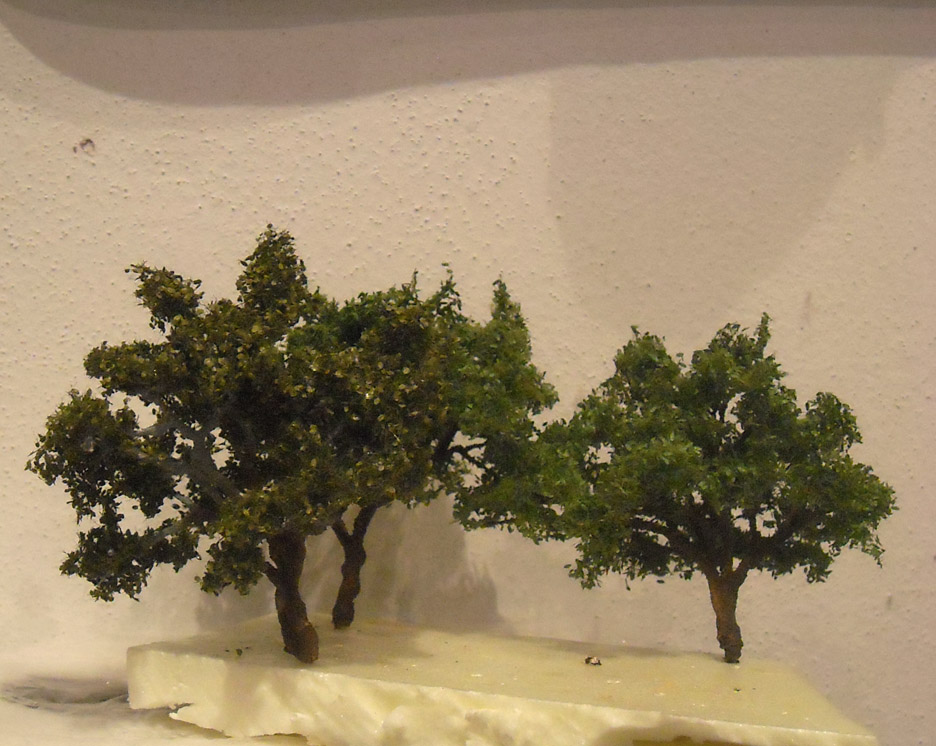

#577 Messaggio da Marshall61 »

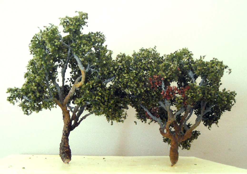

Molto bello il fermacarri, complimenti vivissimi per la realizzazione Massimo!....giusto per rinfrancare Andrea, posto una fotografia dei primi alberi pronti per essere "trapiantati" :grin: sul plastico di Carnate, sono le due quercette ed il primo dei tre faggi:
193,19 KB
.......ora vado a terminare gli altri due! :wink:

Spettacoloso tutto!!!!!!!!!!!!!!!!!!!
Il fermacarri inserito nel plastico si integra perfettamente. :cool:
Gli alberi sono all'altezza dell'autore. :cool:

Sono bellissimi Carlo, stai facendo proprio un lavoro coi fiocchi!
Non vedo l'ora di poterli inserire nel plastico.
Poi mi suggerirai l'ubicazione più consona. :wink:
Grazie! :grin:

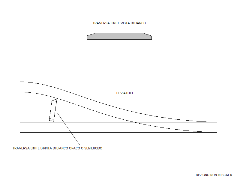

Vedrai Edgardo quando ci sarà la traversa limite...
A proposito: che larghezza ha il legno della traversa?
Una ventina di centimetri?

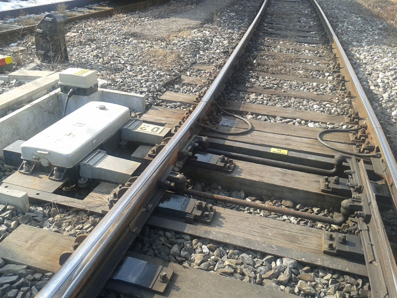

Altra cosa: pensate si possano riprodurre i motori degli scambi (vedi foto).
O lasciamo perdere (io non saprei proprio da dove incominciare :cool: )?

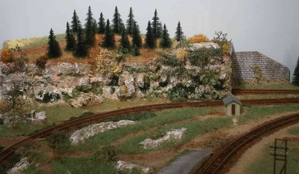

#582 Messaggio da Andrea »
federico ha scritto:
molto meglio.... per il rilievo ribadisco la mia opinione... secondo me la parte sopra ha "caratteristiche" da collina, quindi poco ripida, poco rocciosa,ecc....
Anch'io non ero convinto al 100%.
Ho pertanto inseirito dei pinetti sottratti a Rocca Taccagna...
Che ne dite?

Considera che è una comune traversa dei binari, quindi puoi recuperarne una da un binario in TT o in alternativa puoi usare un listello in legno con le stesse dimensioni. Però quelle recuperate a volte hanno due fori in corrispondenza dei morsetti che le uniscono alle rotaie e sono un po' antiestetici.
La lunghezza, così come la posizione dipendono dall'angolo del deviatoio ma non sono critiche, che io sappia non vi è un proprio disegno per determinarne la posizione.
La regola dice che: è un'asse dipinta di bianco posta tre due binari divergenti di un deviatoio e indica il punto massimo di stazionamento di un treno senza che questo intralci il transito di un treno sul binario attiguo.
Tralaltro è una delle domande fondamentali che l'USTIF fa per gli esami ministeriali da macchinista (mai dire che evita lo scontro tra due treni ;-)
Quindi basta fare qualche prova di sagoma usando un paio di carri o di motrici posizionandoli sui binari e trovare un punto sicuro dove inserire le traverse.
L'immagine che hai postato ha degli ottimi riferimenti.
Per le casse dei deviatoi ho qualche foto, dovrei solo rilevare le misure di base poi si potrebbero fare. In alternativa si può mettere anche un macaco manuale, ideale per quei deviatoi che vengono usati poco.
Traversa limite di stazionamento:

Cassa:
189,43 KB
Questo tipo di cassa occupa poco spazio ed è in uso nel dep. di Precotto.
In galleria ci sono quelle della tua foto che sono un po' più grandi.

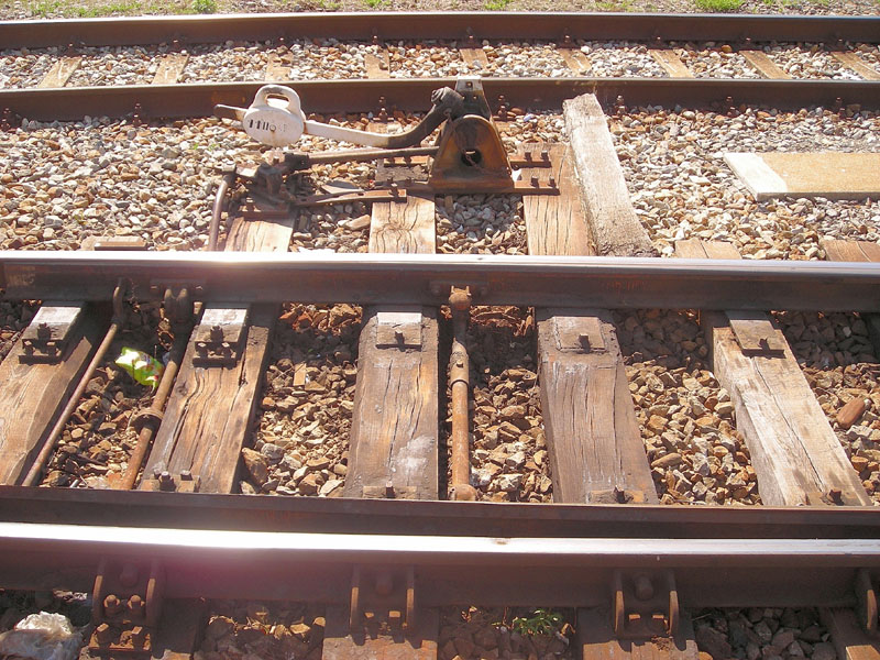

Macaco per azionamento manuale:
217,34 KB

P.S.: grazie anche ad Edgardo per le esastive spiegazioni sulla travera limite

direi di rinfoltire un po' tutta la zona di più a sinistra.....

Io direi che così è più che sufficiente....anche al vero ci sono spazi brulli....:
120,08 KB
...a meno che l'obiettivo sia un vero e proprio boschetto, e se così fosse gli alberi dovrebbero essere più stretti e con meno fronde alla base.....

#599 Messaggio da federico »
è vero anche quello...però credo volesse rappresentare un boschetto credo e in quel caso credo dovresti aggiungere anche qualche alberello al di sotto del rilievo...
