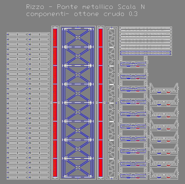

:grin: :grin: :grin: :grin: Grazie Massimo, ma bisognerebbe ringraziare di piu un certo Graziano Cucchi ( che Giuseppe conosce bene ) che ha avuto la voglia e la pazienza di montarlo; tieni conto che ,per esempio, le travi laterali sono realizzate come un "..panino.." ( odio i sillogismi inglesi) cosi costituito= facciata esterna +travetto interno+facciata interna; e in totale i pezzi costituenti tutto il ponte sono piu di una cinquantina. Allego i disegni della lastrina per maggior chiarezza. Ciao Nino.

Sarei felicissimo di portare il mio contributo, lo sai :cool: :cool: :cool: :cool: :cool: . Il ponte è disegnato per la scala N, ma all'occorrenza ci vuole poco a scalare le quote e,dovendolo ridisegnare, si potrebbe benissimo fare nella lunghezza desiderata :wink: :wink: :wink: :wink: :wink: :wink: :wink: . Nino

Accidenti che disegno!!! :razz:
Scusa la mia ingnoranza in materia di fotoincisione, ma i diversi colori hanno una funzione specifica?
Quello postato è il disegno che poi viene messo su pellicola per la fotoincisione?
...scusa per le domande, ma proprio sono a nudo della materia....[:I]

Ciao Carlo, hai indovinato ; i colori individuano i piani di lavorazione della lastrina. Io uso il blu per la faccia superiore e il rosso per quella inferiore; se un particolare è disegnato in blu verrà inciso al 50% sulla faccia superiore, parimenti per il rosso; se blu e rosso coincidono la lastrina in quel punto verrà forata. Questo, molto in sintesi, è il processo di fotoincisione ; altro discorso a parte meriterebbe la...progettazione della lastrina . Ma il discorso si farebbe molto lungo in questa sede e, mi sembra di ricordare che sia già stato affrontato e discusso da Marco Camatarri in un'altra discussione. Comunque salta subito agli occhi che lavorare con la fotoincisione non è poi una cosa così ....elementare come da qualche parte affermato e non si esaurisce con il piegare e saldare dei pezzi d'ottone che tappresentano il risultato finale di un discreto lavoro ;niente di trascendentale, per carità , e come dice il grande Mario Malinverno " ..nessuno nasce imparato",anch'io agli inizi ho dovuto ..imparare ma poi ,una volta capiti i meccanismi, il risultato è alla portata di tutti. Ciao Nino.
