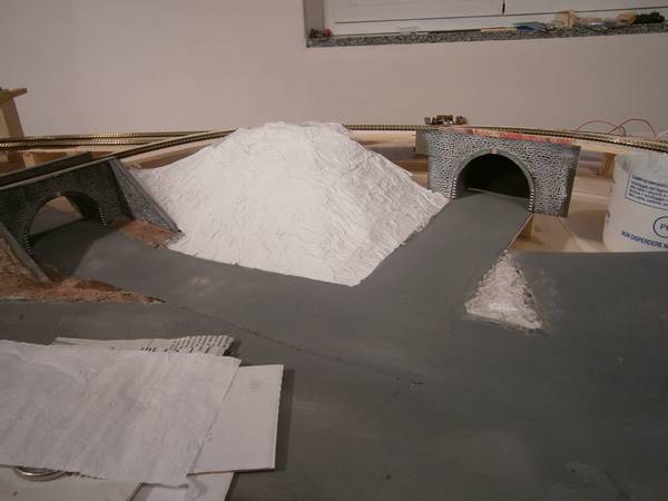

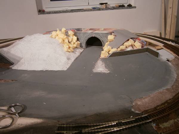

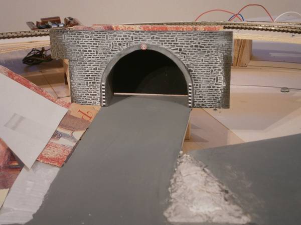

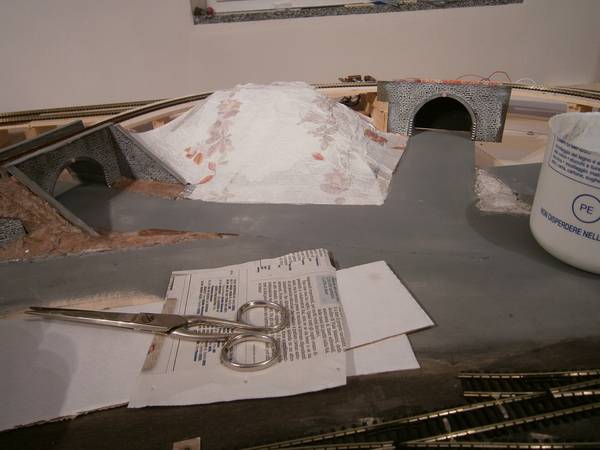

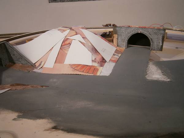

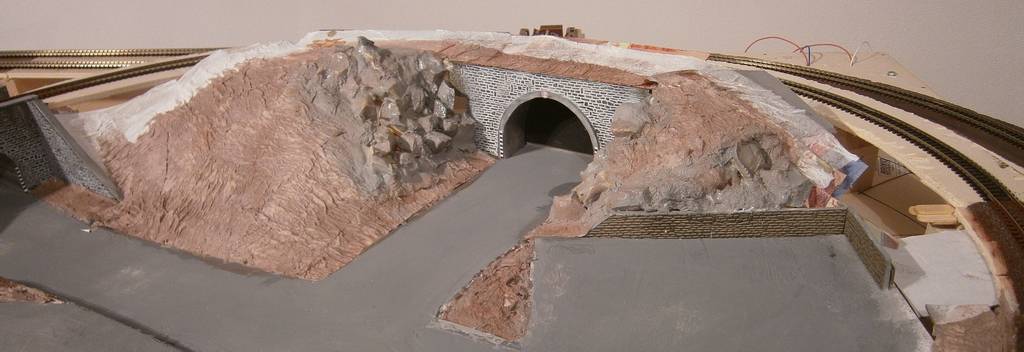

Ed ecco realizzato un altro accesso stradale che conduce in stazione.
La collinetta è composta da uno scheletro di cartone (della pizza da asporto).
La base viene rivestita con fogli di carta di giornale e successivamente con carta da cucina.
Successivamente vengono dati alcuni strati di carta igienica e ad asciugatura ultimata vengono posate le rocce (polistirolo ad alta densità). E' ben visibile nella parte destra, il futuro parcheggio della stazione.
Le rocce vengono in parte "affogate" nella carta igienica. Viene perfezionata anche la parte destra.
Veduta d'insieme.
Viene data una mano di sottofondo al terreno e vengono sporcate di grigio (e poco marrone) le rocce.
Successivamente le rocce verranno rifinite con il metodo "a punta secca".
Se avete domande... son qui!
