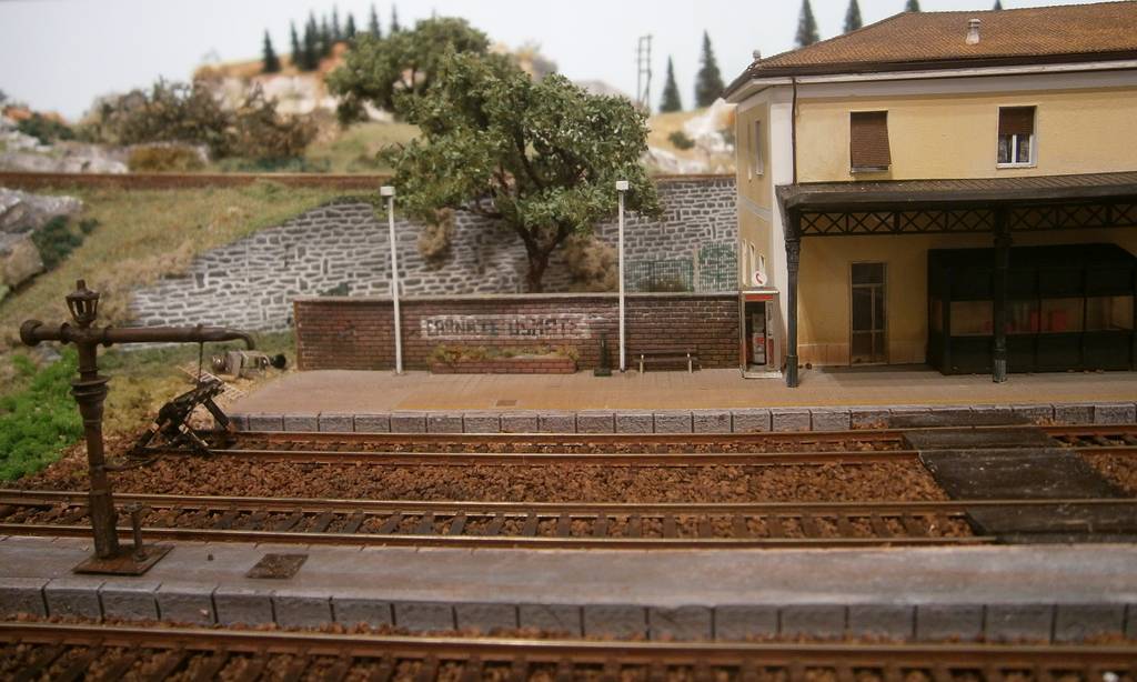

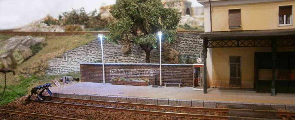

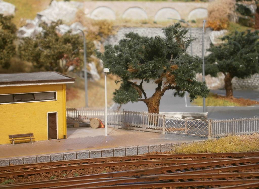

In stazione vengono inseriti i 5 lampioni autocostruiti da Giuseppe Risso ed illuminati da Edgardo Rosatti.
Ecco i due all'estrema sinistra.
Inquadratura ravvicinata.
Ed eccoli illuminati...

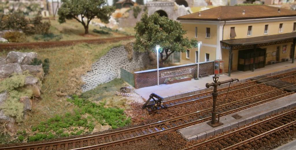

Nel frattempo ho aggiunto un po' di erbacce tra i binari della stazione.
Ditemi se vi piace o se vi sembrano troppe.
Ottima scelta quella di spostarne uno fuori del marciapiedi :cool:
Per le erbacce mi sembra vadano bene, poi meglio di chi lo ha sotto gli occhi non può giudicare nessuno.

E' stata un'intuizione di Edgardo.

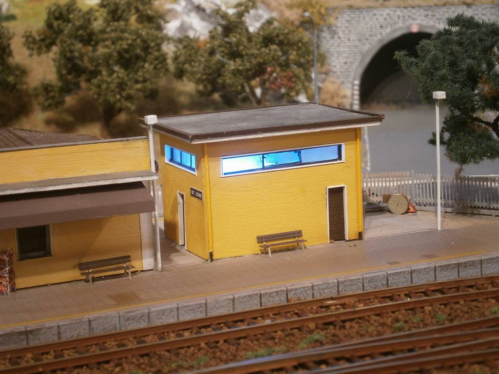

Cambiando discorso...

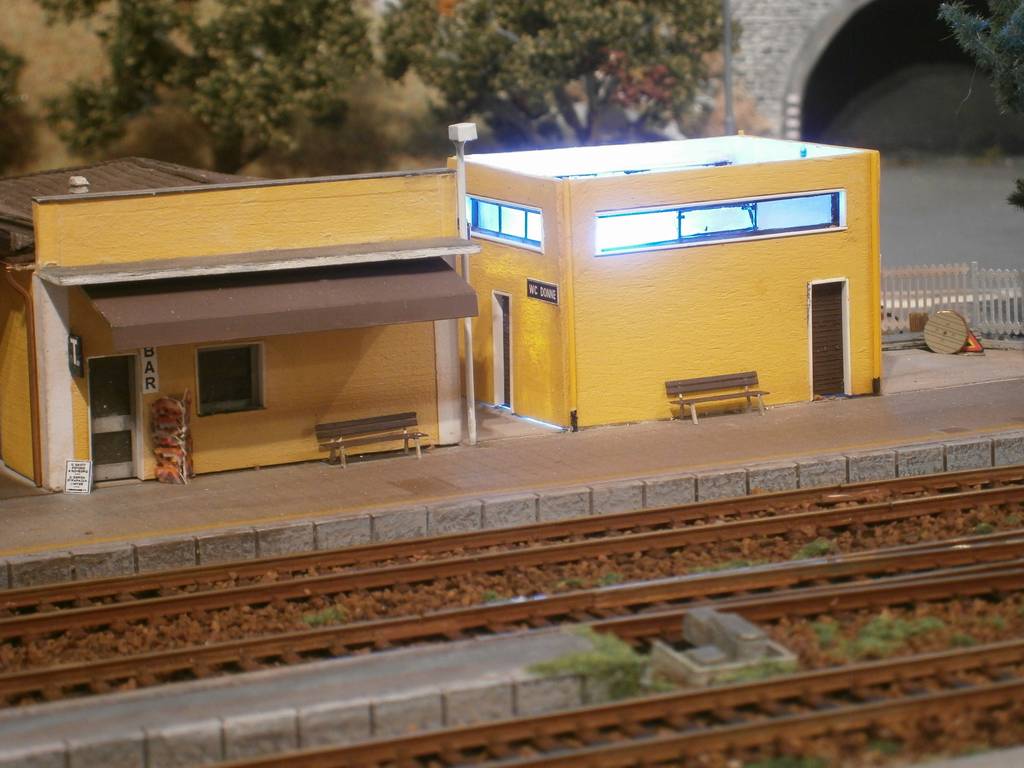

Inizialmente non si pensava che il locale bagni andasse illuminato. Non era così stata predisposta un'adeguata schermatura interna. Le pareti del locale lasciavano pertanto trasparire il riflesso della luce. Allo stesso tempo fuoriusciva della luce dalla base dell'edificio.
Ecco l'edificio dopo l'intervento. La schermatura è stata fatta con del comune cartoncino.

#1537 Messaggio da Marshall61 »
...ottimo lavoro Andrea!!!...ma la bolletta elettrica la paga poi RFI? :cool: :cool: :cool:

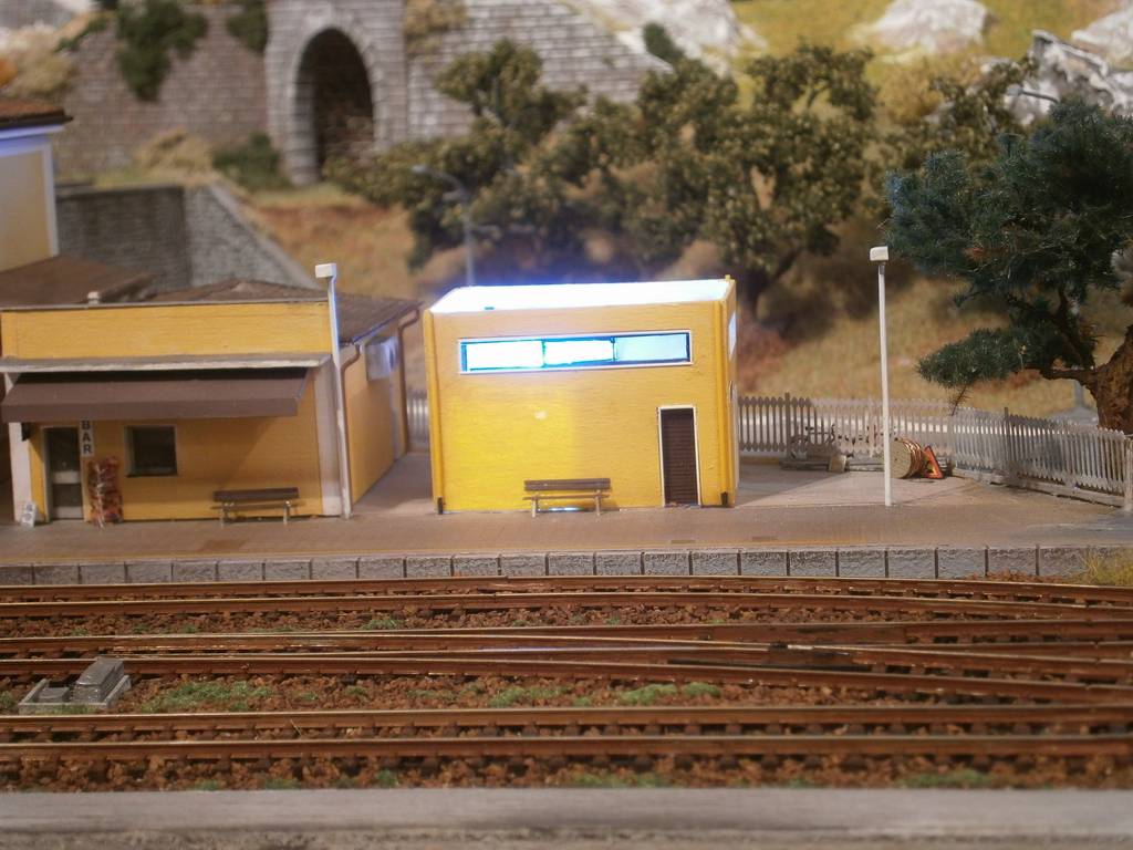

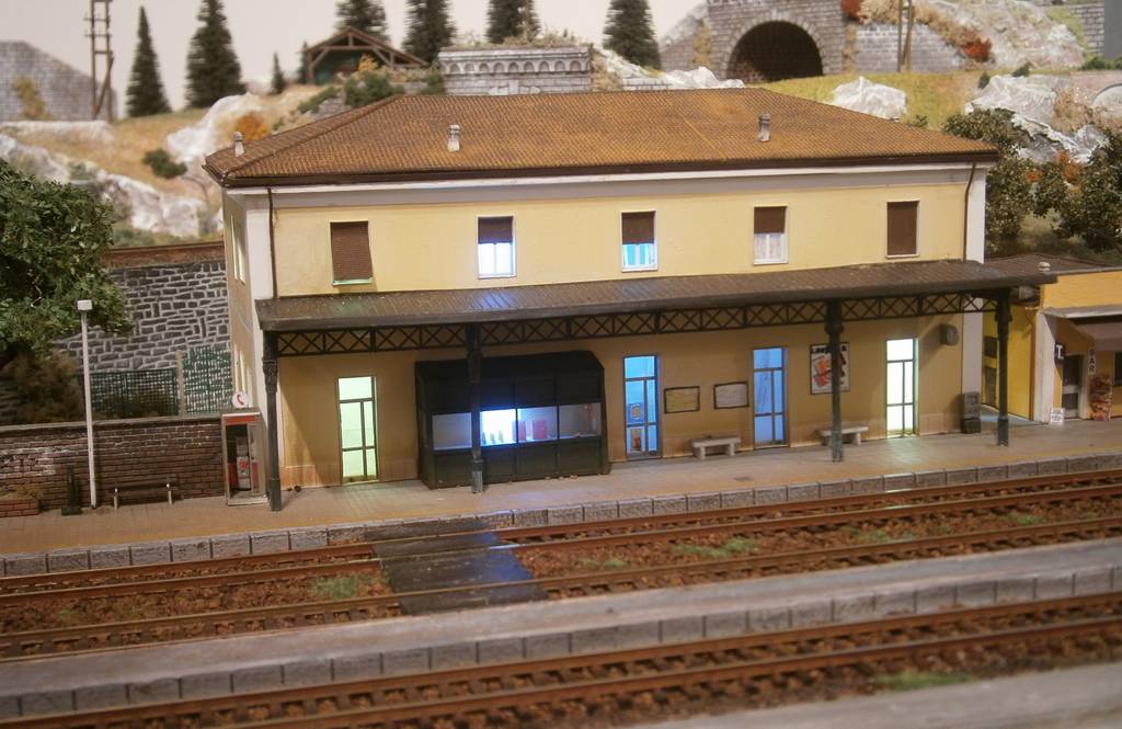

Altra foto della stazione completamente illuminata...

#1547 Messaggio da liftman »
100,46 KB
Si fa presto a dire "completamente illuminata", chi ci garantisce che pure la finestra con la tapparella giù ha la luce all'interno?

#1548 Messaggio da Andrea »
Io.
Infatti ho scrutato l'edificio anche dalla parte posteriore e... la luce c'era!

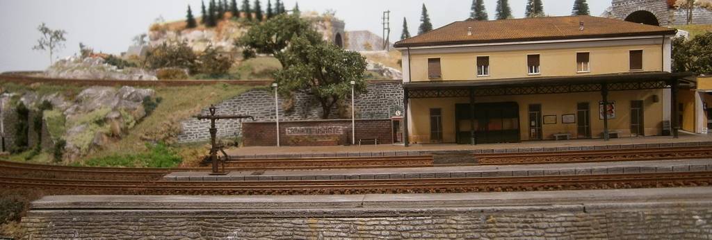

E' un giorno triste perchè ho piantato l'ultima creatura di Carlo.
:cool: :cool: :cool: :cool:

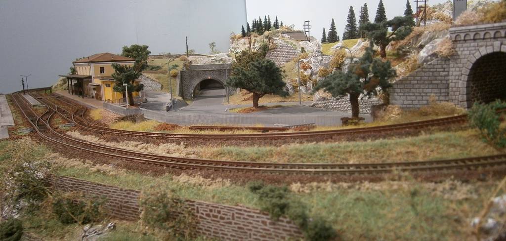

E poi la parte che precede l'ingresso in stazione è molto "trascurata". Cumuli di pietrisco, terra, qualche staccionata F.S. abbandonata, rottami, traversine, rotaie arrugginite ed addirittura la carcassa di un segnale luminoso!!!!
