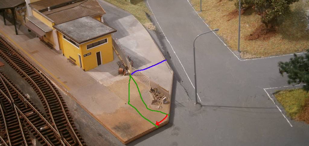

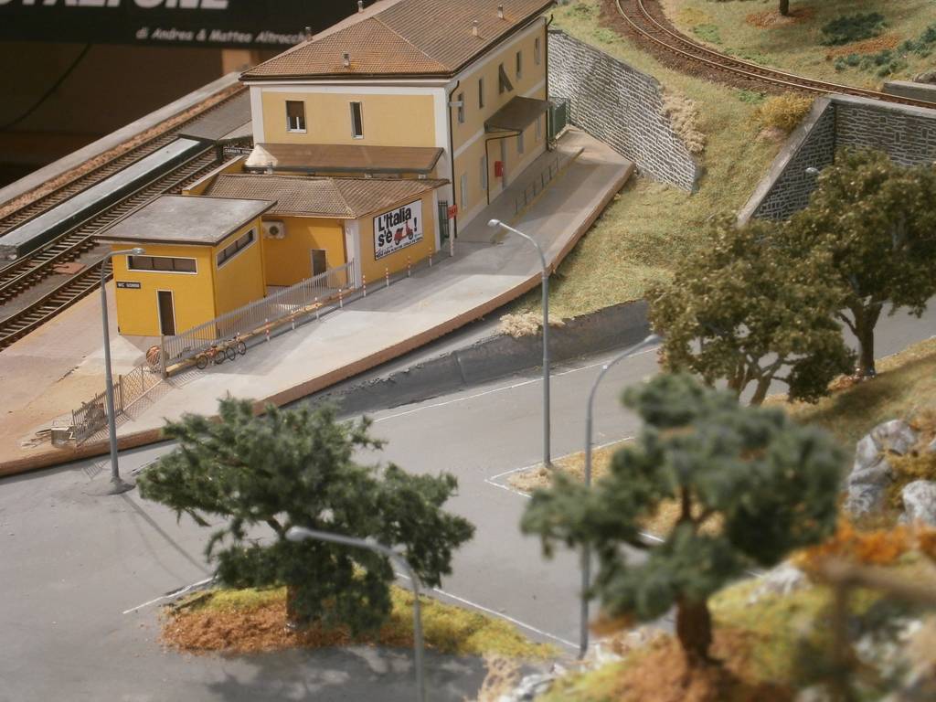

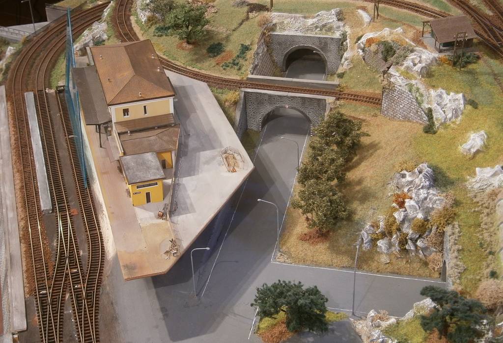

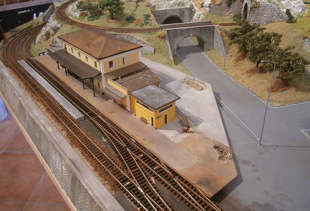

Ciao Giuseppe, la stazione è bellissima, abbiamo però un problemino....
Come si può notare dalla foto,i la base è troppo larga. Probabilmente ti ho fornito io le misure sbagliate, è come se non avessimo calcolato il binario 1... :cool:
Ho fatto delle prove sollevando il piano per vederne l'ingombro.
L'intero "blocco" non ci sta, è evidente....
Sono dovuto intervenire in maniera chirurgica... non avevo altra possibilità che tagliare il compensato nella misura corretta.
Lo spazio è ancora minimo, dovrò modificare l'apertura del cancelletto verso l'interno. Inoltre non metterei il marciapiedi per non stringermi ancor di più. Sinceramente mi pare già molto bello così.
I dubbi li nutro sulla parte posteriore, quella realmente sacrificata.
Abbiamo il piazzale con il servizio taxi ma la strada è irraggiungibile... La mia idea è di spostare gli accessori ed il cancelletto aprendo così un varco dietro il lampione. Credo sia un buon compromesso.
Frontalmente cambia poco...
Poi valuteremo come e dove recuperare questo... Potrei inserirlo nella zona delle villette...
Considerazioni?
Messaggi: 7725
Re: Plastico CARNATE USMATE - avanzamento lavori
#1310 Messaggio da giuseppe_risso »
E che vuoi che sia, uno come te, come vedi risolve in un attimo :grin: :grin: :grin:
seriamente, penso che le soluzioni siano tutte ottime.

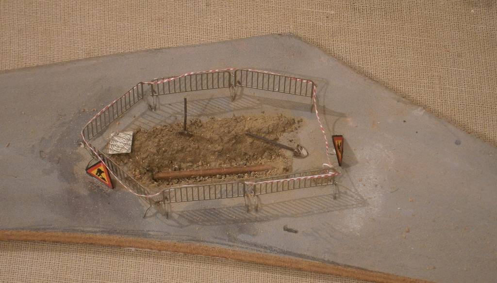

Lo scavo lo puoi piazzare dove vuoi, tanto le strade sono sempre tutte all'aria...
Sarà un po' più complicato spostare il cancello lato strada con tutta la mercanzia interna che é incollata alla base, ma se ci riesci...
Quello lato muraglione lo farei proseguire con la rete adiacente contro il muraglione stesso ed eliminerei il resto della griglia.
Li poi andava messo l'albero di Carlo.
Mi da un po' da pensare anche lo spessore della base, non sarà semplice raccordarla alla strada in modo naturale.
Queste sono le prime considerazioni, poi vediamo.

#1313 Messaggio da giuseppe_risso »

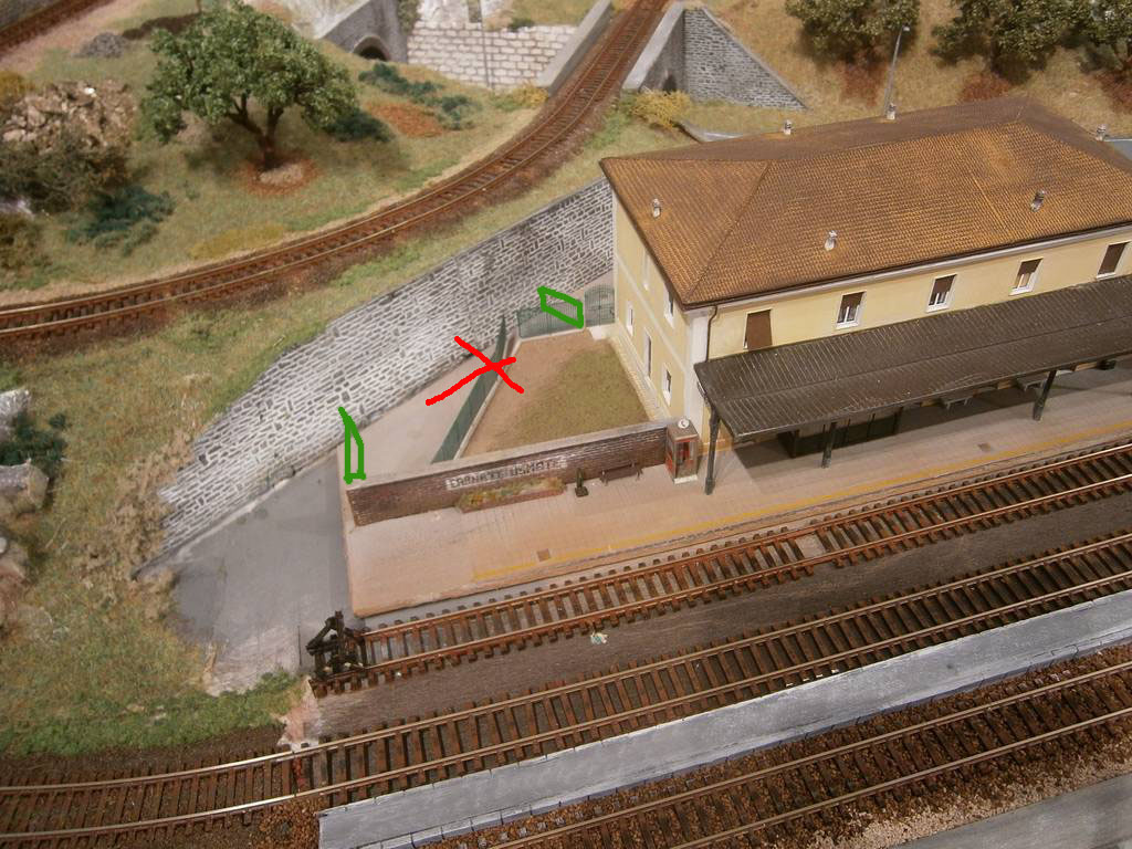

Non ho alcun dubbio sul fatto che verrà un ottimo lavoro. :cool:
La parte quotata non mi è chiara.
Elimineresti la parte a sx?
203,58 KB
Chiuderei con le griglie i pezzi verdi e eliminerei il resto.
Ma se c'é una soluzione migliore si può fare diversamente.

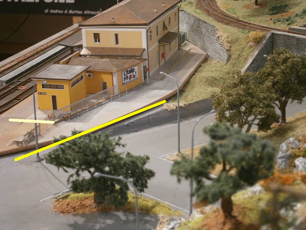

Chiaramente il terreno dovrai modificarlo, io uniformerei tutto terra, anche in considerazione che li ci va l'albero.
Messaggi: 23534
#1315 Messaggio da Andrea »
OK ci ragiono.
Invece la linea gialla, andrà delimitata.
Staccionata F.S.?
Per la pendenza ho già un'idea.
353,75 KB
Certo, mi pare un'ottima soluzione.
Messaggi: 7725
#1316 Messaggio da giuseppe_risso »
OK ci ragiono.
Staccionata F.S.?
Direi di si, dovresti averne a sufficienza, ma se te ne manca faccio presto a mandarne ancora un po'.

L'area FS mi sembra ben delimitata dalla staccionata e dagli edifici, mi sembra una forzatura metterne anche li.
Vedrei meglio un muretto basso o al limite la ringhiera che non abbiamo utilizzato per il ponte o addirittura lasciare terreno libero.
Messaggi: 23534
#1319 Messaggio da Andrea »
Questo no perchè c'è un bel dislivello rispetto alla strada sottostante.
Quella zona va protetta.
L'idea del muretto non è male.
Una valida alternativa potrebbe essere un guard rail, ma non ne ho più.
Opterei per un muretto basso ma ci ragiono ancora. :wink:

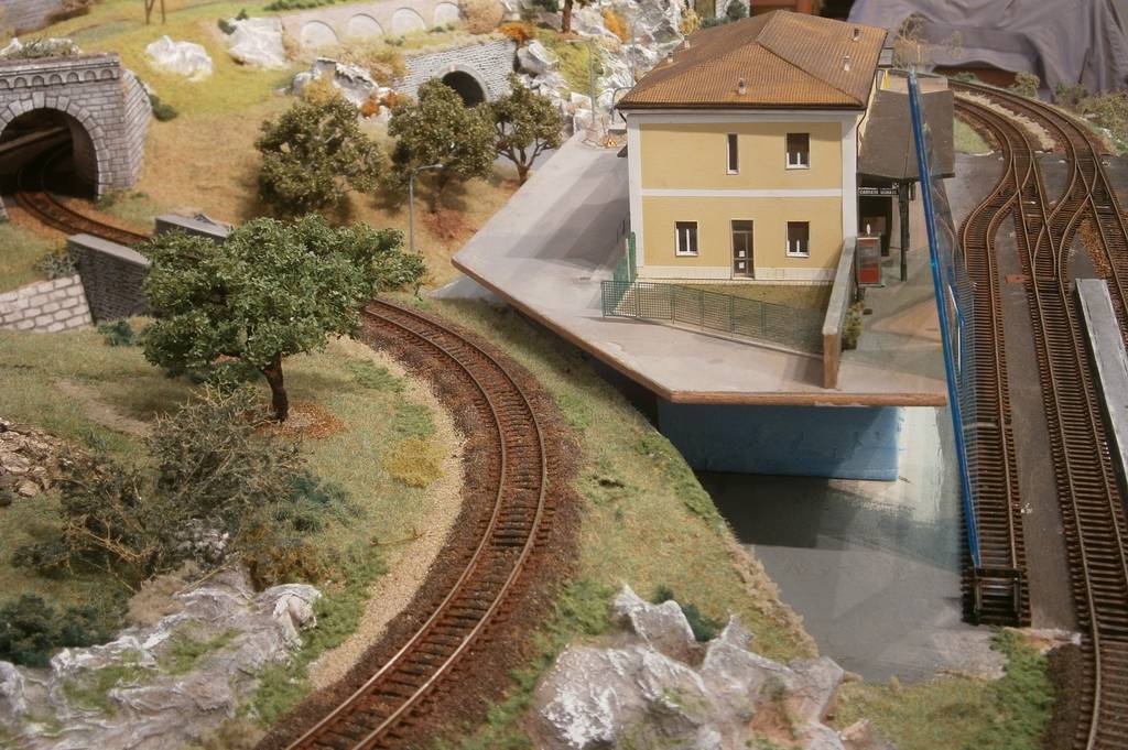

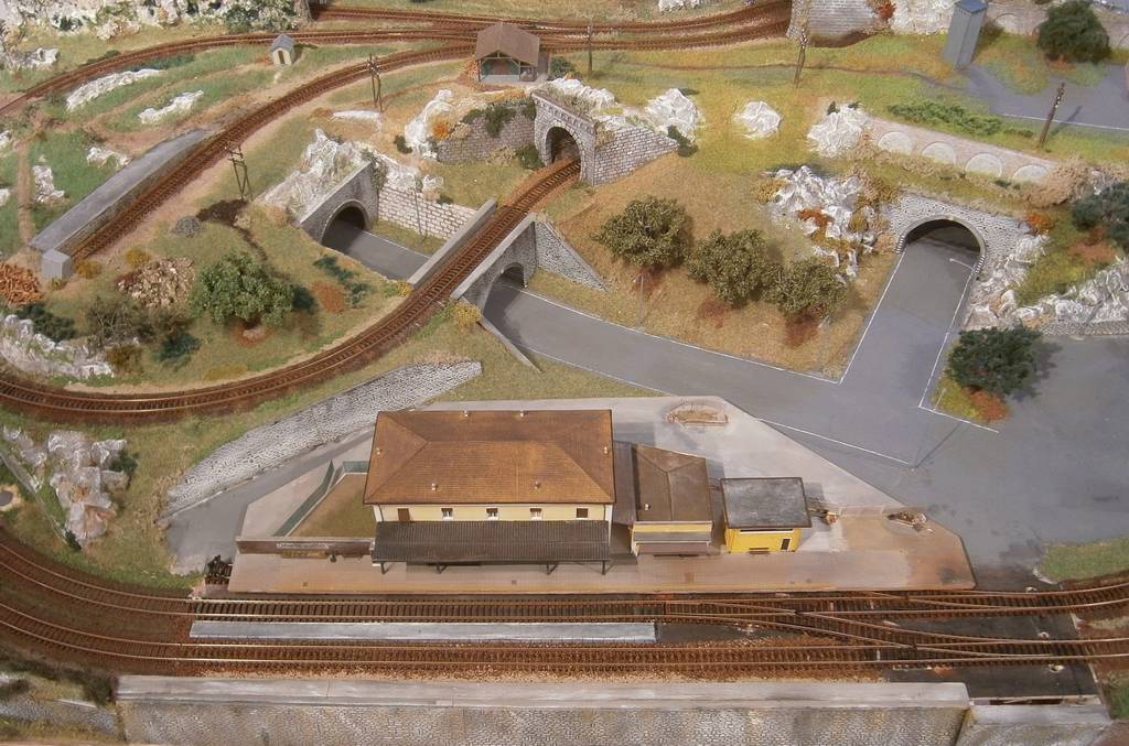

Una soluzione per allargare il passaggio potrebbe essere quella di tagliare sulle linee verdi ed eliminare quel pezzo, fare un taglio in corrispondenza della linea blu e ruotare il pezzo come da freccia rossa.
Lo ritieni possibile?
116,92 KB
Messaggi: 23534
#1321 Messaggio da Andrea »
Giuseppe, è proprio ciò che avevo in mente.
In buona sostanza dalla linea blu inizia la discesa...
Ora vado a nanna, ribadisco che la stazione è una meraviglia, anche mia moglie è rimasta allibita.
Ho anche visto la colonna dell'acqua, ho persin paura a maneggiarla.
Meravigliosa anche quella.
