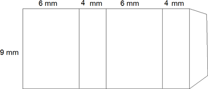

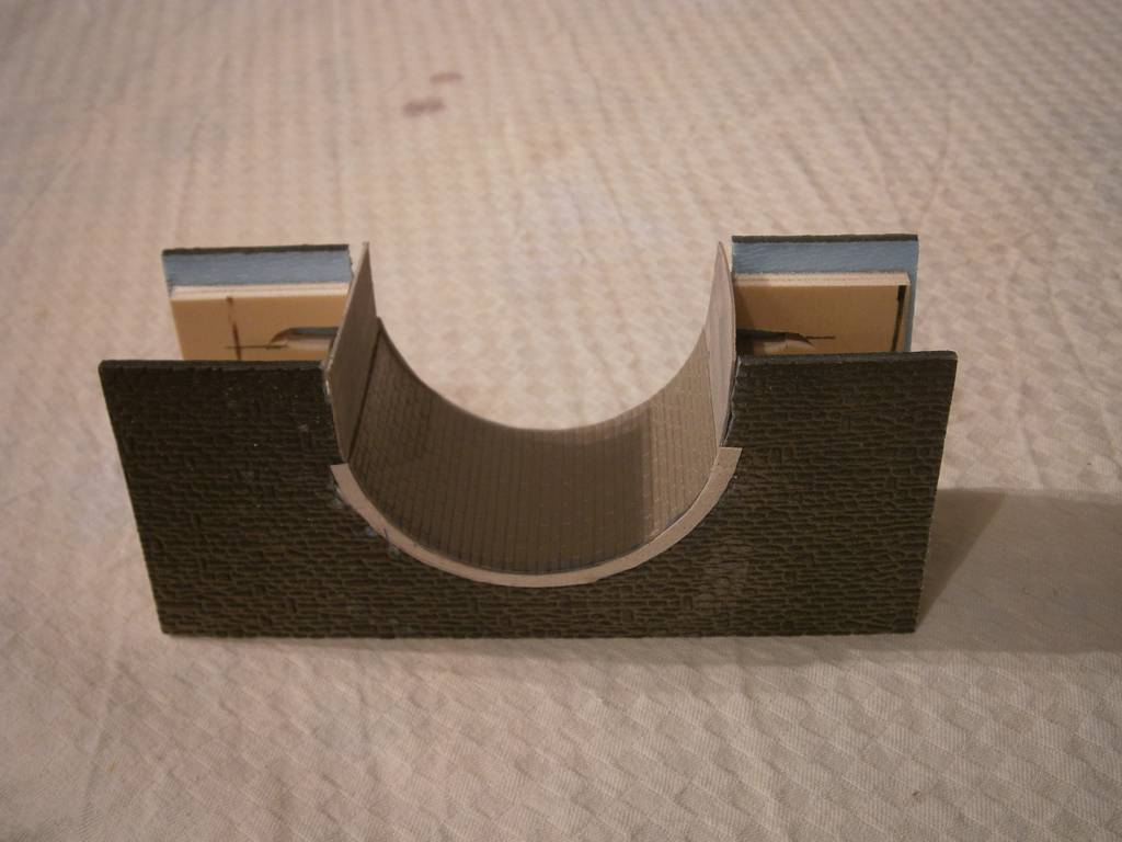

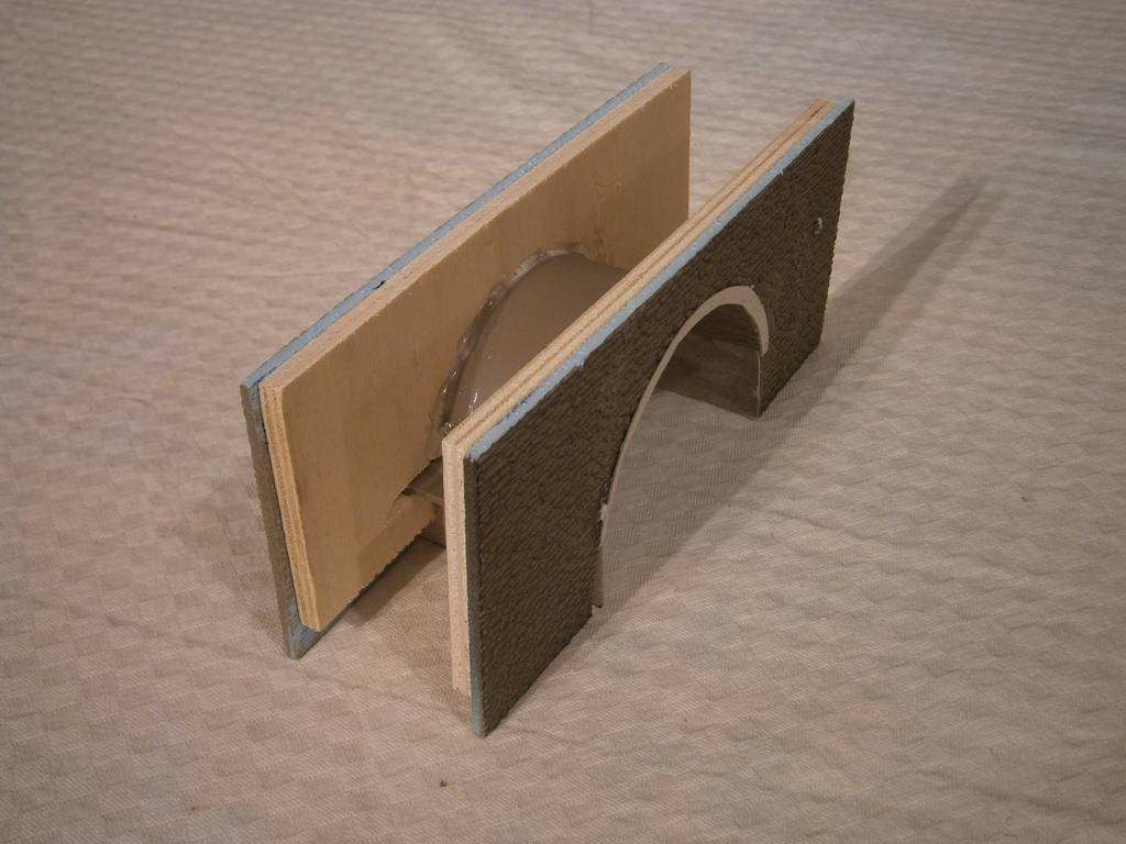

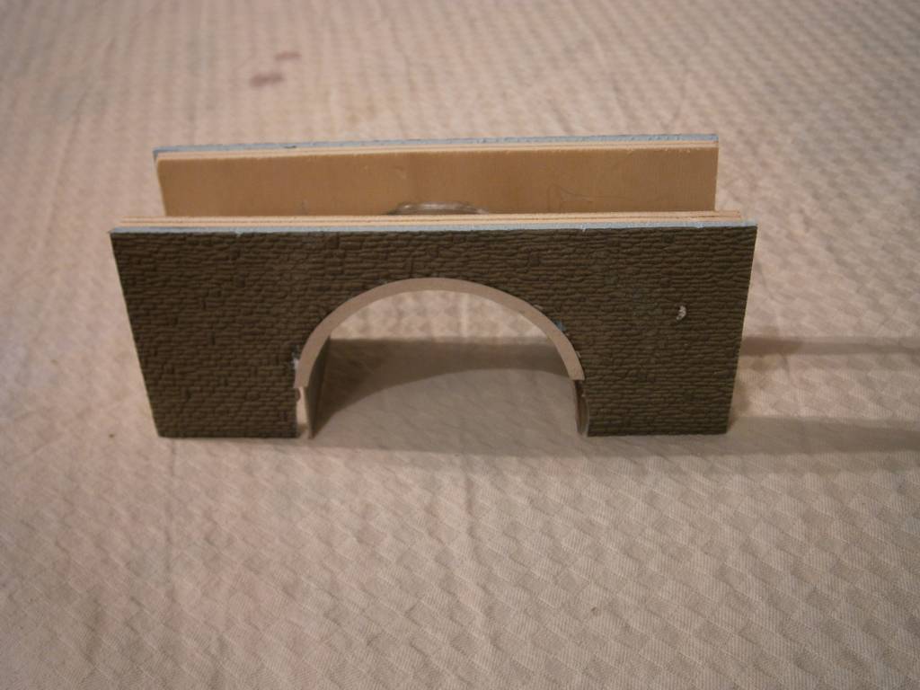

Prima di andare a nanna (e dopo aver pubblicato la 88esima fotostoria...) vi posto alcune foto appena scattate del sottopasso autocostruito che condurrà alla futura stazione di Carnate (o al magazzino... [8]).
Il sottopasso verrà poi arricchito con le pareti laterali (Massimo mi ricordi come si chiamano??), i basamenti superiori, la segnaletica stradale verticale ed una caratteristica ringhiera (vero Giuseppe? :grin: ). Verrà anche alzata la base stradale per ridurne la pendenza che condurrà in stazione. Naturalmente un'adeguata vegetazione farà da contorno al contesto. :wink:

Molto bello, dai che sarà una bellezza. :grin:
Re: Plastico CARNATE USMATE - avanzamento lavori
#131 Messaggio da Massimo Salvadori »
Confermo. E' veramente bello !

#134 Messaggio da Bigliettaio »
Complimenti per il ponte.
Mi sembra ben proporzionato, realistico e ben fatto!

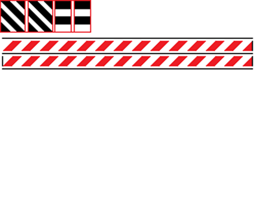

#137 Messaggio da federico »
sono le immagini del mio P.L.....la prima foto non è in scala 1:1
...la seconda foto è del "cubotto" zebrato........ :grin: :grin: :cool: :cool:

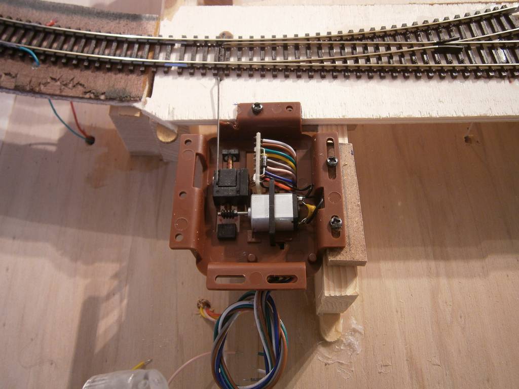

Come ho scritto nella sezione elettronica, questa mattina ho ricevuto la piacevole visita di Edgardo.
Abbiamo fatto alcune verifiche sui collegamenti e testato la centralina.
Tutto bene, se non fosse altro che i deviatoi Tillig 83332 e 83331 ci fanno letteralmente impazzire.
Purtroppo polarizzando il cuore, non si polarizza l'ago che prende corrente soltanto dal controago.
In buona sostanza anche il deviatoio nascosto del plastico che pensavamo di non meccanizzare, andrà mezzanizzato.
Dato che questi scambi montano SOLO ED ESCLUSIVAMENTE motori sottoplancia, e dato che nel nostro caso ciò non sarà più possibile, ci inventeremo un marchingegno per montare il motore a vista a livello dello scambio.
[xx(][:(!] :twisted:

#139 Messaggio da Marshall61 »
Ciao Andrea, una soluzione, potrebbe essere utilizzare un microservo per aeromodellismo nascondendo la barra di rinvio dello scambio in una struttura passacavi a livello del terreno, mentre il meccanismo vero e proprio dentro ad un casottino.
Usando questa soluzione però bisogna digitalizzare il collegamento, a tale scopo ci sono dei decoder (4 uscite) che sono molto economici rispetto a quelli prettamente di marche blasonate, ti giro il link:
http://www.almrose.it/Prodotti/Decodera ... scite.aspx

#140 Messaggio da Andrea »
Grazie Carlo, noi faremo un cosa più "ruspante".
L'ago del motore verrà fatto ad U ed inserito parallelamente al deviatoio.
Più facile a farsi (?) che a dirsi...

#142 Messaggio da Andrea »
Eccola la soluzione ruspante.... in real time!
85,58 KB

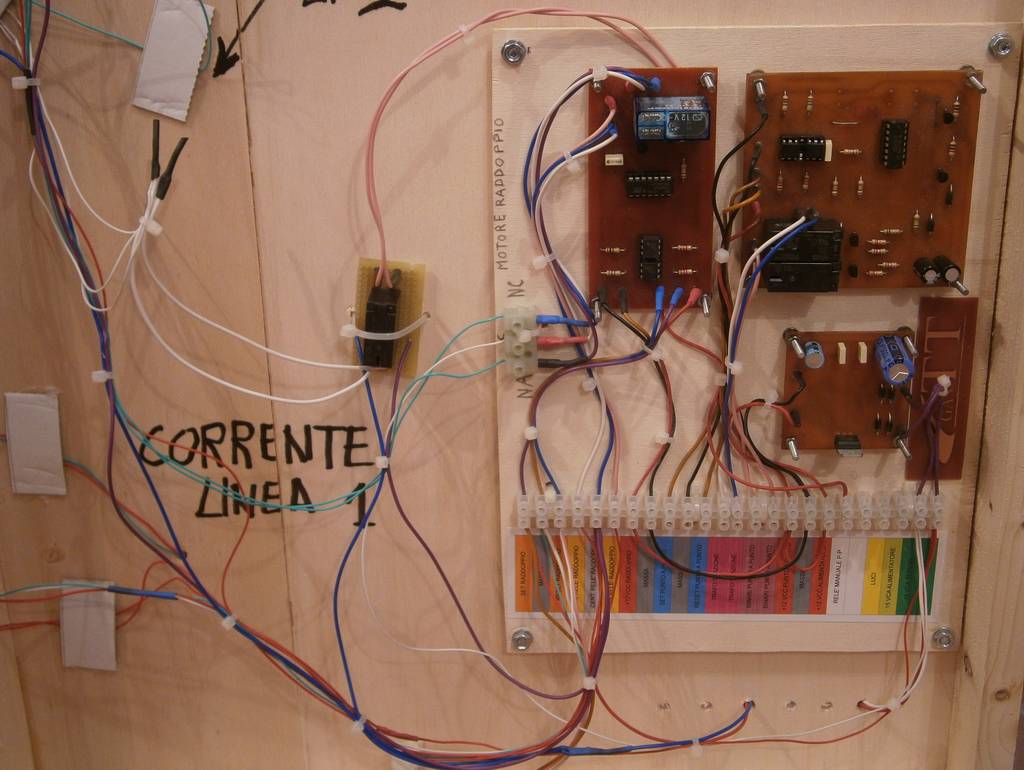

Approfitto anche per inserire la foto della centralina realizzata da Edgrado.
Per Giuseppe: immagino sia tutto chiaro, ma nel caso in cui tu abbia qualche minimo dubbio, non hai che da chiedere!!
(mi raccomando, solo minimi dubbi.)

#143 Messaggio da giuseppe_risso »
E' tutto chiarissimo.
Solo una cosa non capisco.
Quale é il tasto per accendere la caldaia del riscaldamento. :cool:

#146 Messaggio da Edgardo_Rosatti »
Ciao Andrea, vedo che hai montato il motore sul deviatoio nascosto per l'uscita dei treni dalla linea.
Non rimane che cablarlo in parallelo al motore della stazione di Carnate e verificare il movimento degli aghi.
Per i deviatoi folli si potrebbe dare un punto di saldatura a stagno fissando gli aghi in posizione . E una soluzione un po' invasiva, in alternativa si può sempre usare un chiodino che tenga gli aghi a contatto dei binari.

Edgardo_Rosatti ha scritto:
Per i deviatoi folli si potrebbe dare un punto di saldatura a stagno fissando gli aghi in posizione..
Può essere un'idea alla quale non avevamo pensato.
A mio avviso però si potrebbe semplicemente incollare l'astina di plastica al pannello con una goccia di vinavil.
Oppure fissarla con una piccola vite.
Chiaramente stiamo parlando del deviatoio della stazione che porta al binario tronco.

#149 Messaggio da Riccardo »
85,58 KB
89,08 KB
Grande applicazione per il movimento :cool:
PS. erano assolutamente necessari tutti quegli amenicoli elettrici ? :cool: :cool: :cool:
