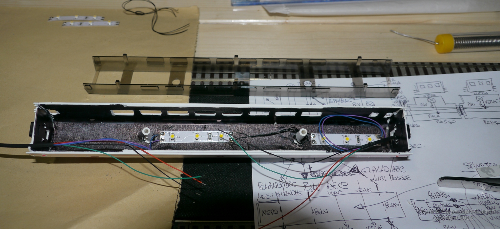

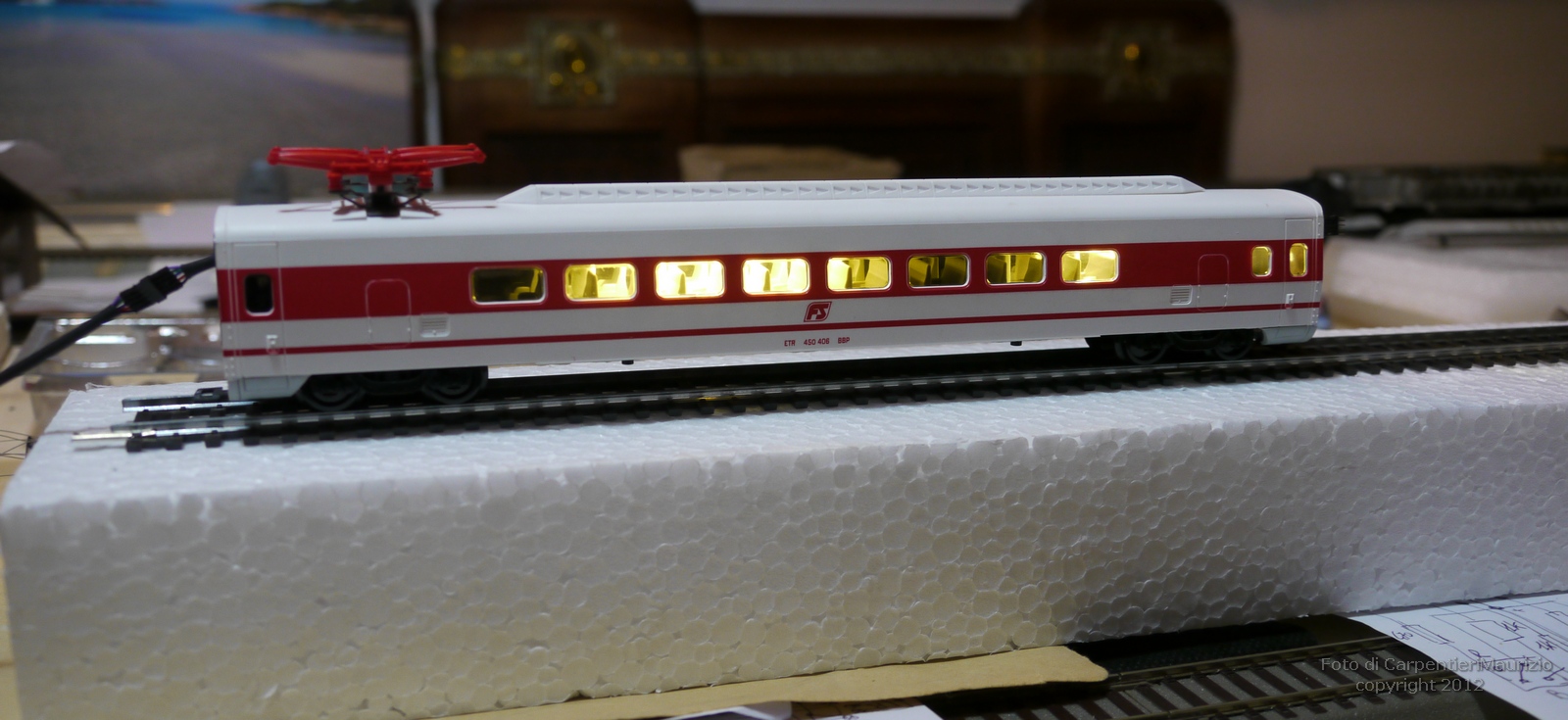

#8 Messaggio da maurizio55 »
ciao a tutti io ho risolto così nastro di carta sul fondo tettto e una passata con pennarello indelebile e va molto bene non traspare nulla molto economico e veloce....
